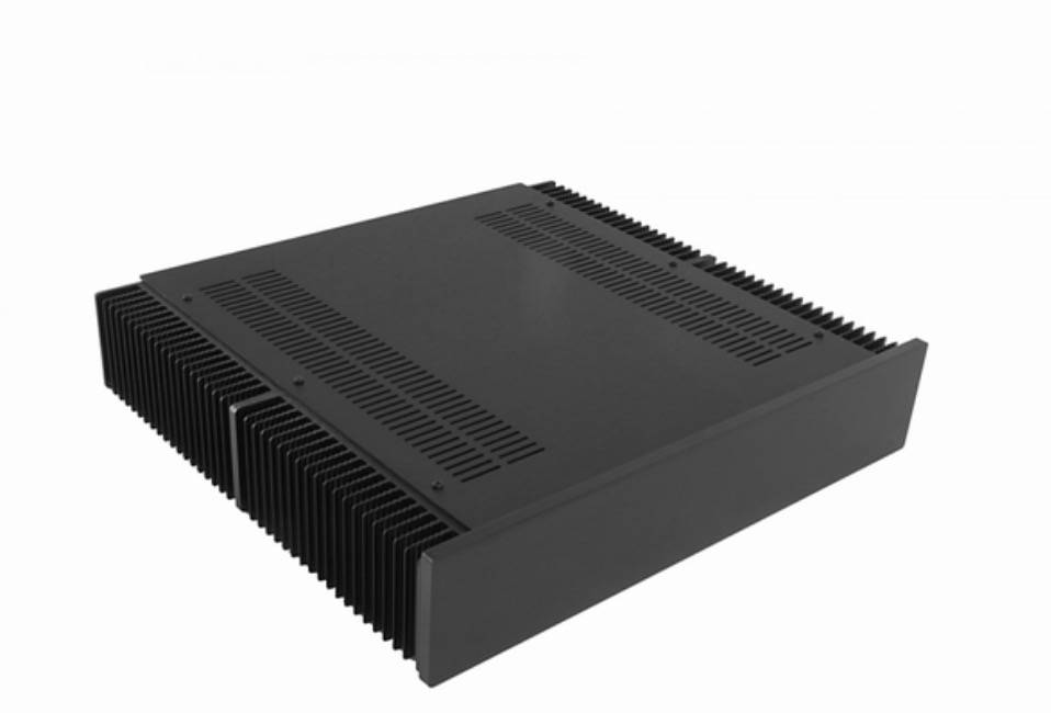

Gister de kast voor dit project besteld. De bekende uit Italy uiteraard (maar dan 300mm diep):
Nu de trafo nog.... Besteld bij de bekende leverancier in Polen...

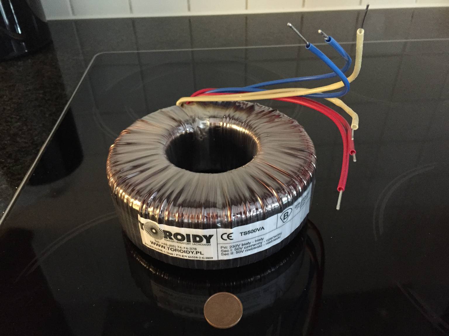

En zowaar lag er vrolijk een trafo op me te wachten toen ik vandaag thuis kwam. Uiteraard diende deze per direct uitgepakt en bewonderd te worden. Nu snap ik best dat iedereen hier wel weet hoe een trafo er uit ziet, maar gewoon omdat het kan:
D'r ligt een 5 eurocent muntje precies voor als referentie-kader :-)
Vooralsnog dus zeer tevreden over de poolse trafo club :-)
grtn
Satefan

Zit er bij die toko ook montage materiaal bij ?
(schotels, plakjes rubber en dergelijke.)
Yep. Een schoteltje en twee plakjes rubber idd. Geen bout/moer...maar daar heb ik een schuur vol van :-)
Satefan
Re: Bouwtopic: Precision Audio Eindtrap
En de aansluitgegevens staan op de trafo :D , in 't Pools ! :lol:
Had je geen bierflesje over :o , een munt staat zo poenig :shock:
