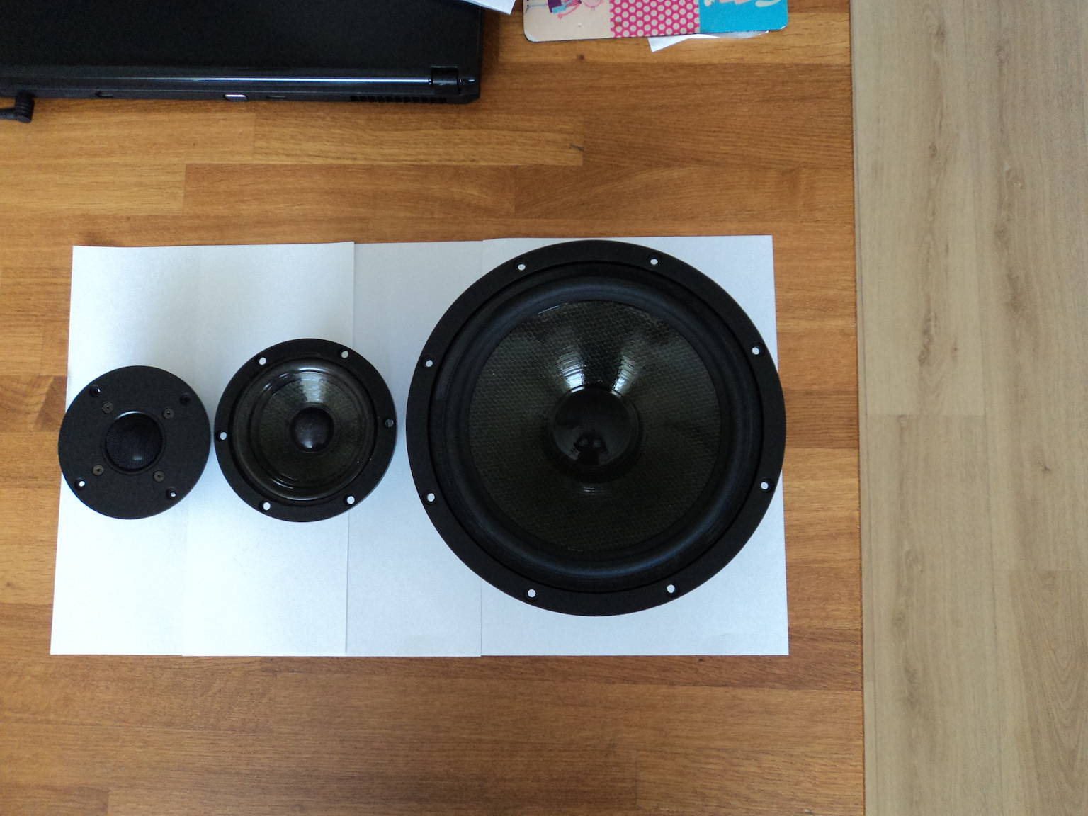

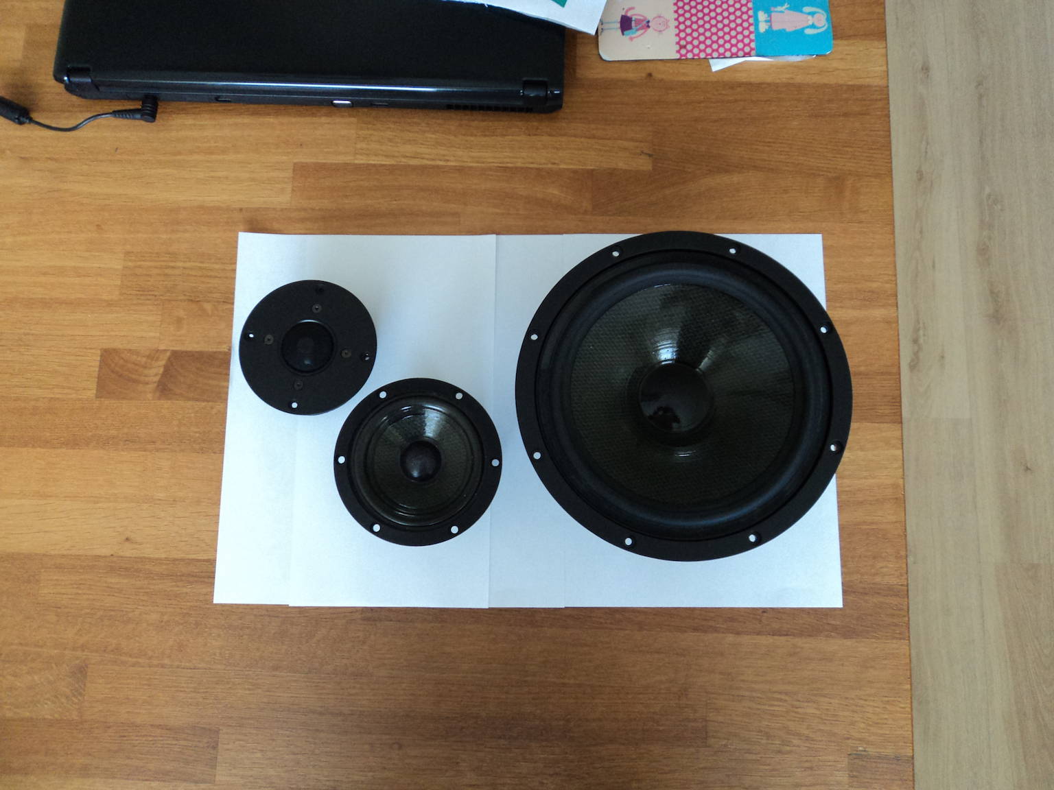

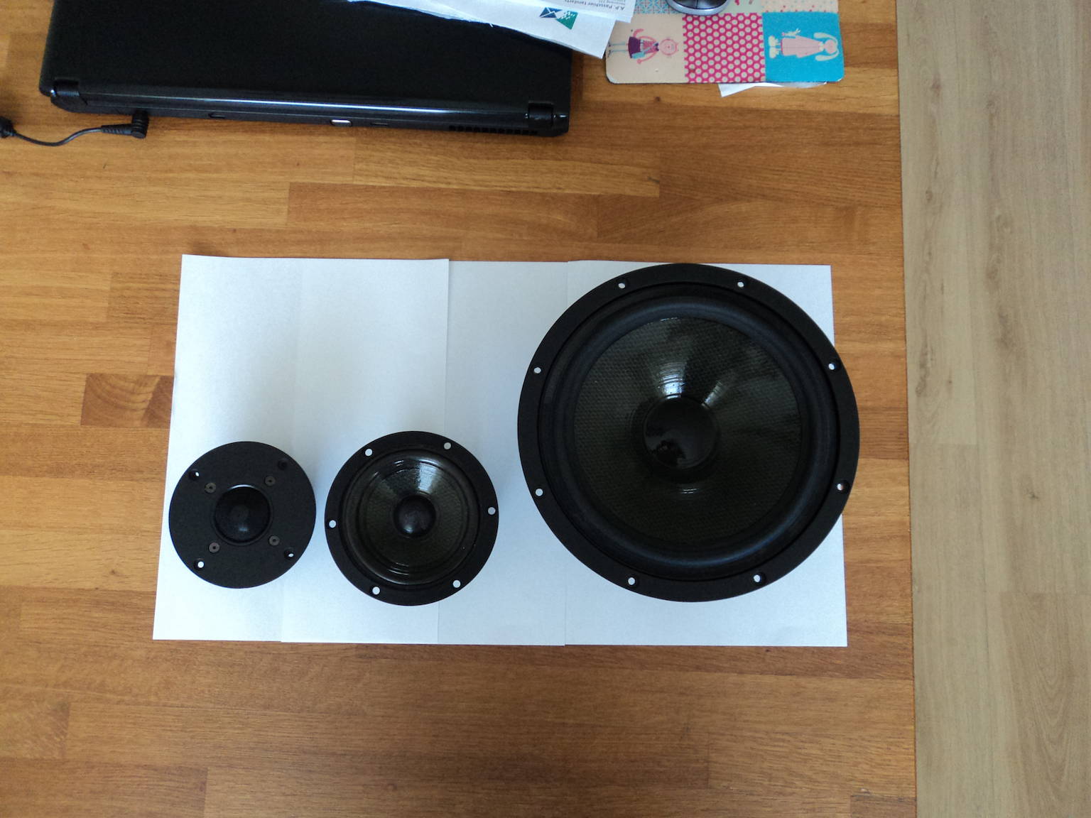

Oké,even wat plaatjes:
Poort aan de achterzijde?
Poort aan de voorzijde?
Golden ratio verhouding,poort voor of achter?

Voor de meeste flexibiliteit bij het opstellen van de kasten zou ik er voor kiezen om de poort aan de voorkant te maken. De middentoner komt in een eigen kamer en als je de woofer ook niet al te hoog laat doorlopen zal een poort resonantie op de middentonen vermoedelijk niet gebeuren en niet voor overlast zorgen met de poort aan de voorkant.
Qua opstelling zou ik voor de laatste gaan, golden show......euh golden ratio, ziet er lekker retro uit.

Tja, een slotpoort kan ook, heeft iets meer verlies. Zie er geen voordeel in t.o.v. een ronde poort met nette afrondingen binnen en buiten. En als je ze vrijstaand wilt gebruiken, wat met deze afmetingen logisch lijkt, zou mijn voorkeur uitgaan naar de symmetrisch bovenste opstelling met de poort aan de achterzijde. Maar erg veel zal het allemaal niet uitmaken. Een goede afstemming is belangrijker.
