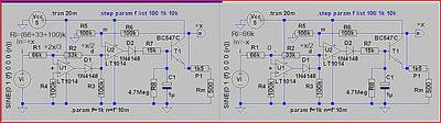

Klein probleem, de ingang geeft een andere belasting voor positief of negatief,moet heel laagohmig aangestuurd.
Dat valt toch wel mee?, theoretisch moet R2/(Ri+R1) gelijk zijn aan R3/(Ri+R1+R2+R3) en is met Ri=0 0,5 en 0,5025.
Met een Ri van 10k wordt het 0,4341 en 0,4785: een afwijking van 10% (maar 1dB!) en er is toch altijd wel een steviger signaal te vinden?
Er zijn natuurlijk veel nauwkeuriger gelijkrichters, zie bijv. http://www.tronola.com/Audio_Level_Meter_Article.pdf, maar het ging mij om de eenvoud.

Nee hoor, voor +in is het 199k en voor -in maar 66k.

Ja dat begrijp ik, maar ik probeer uit te leggen dat dit niet veel uitmaakt.
Als je 'm aanstuurt met een Ri van ca. 1kΩ of lager (bijv. een spanningsdeler op je eindversterker-uitgang of een gewone 600Ω-lijnuitgang) werkt het prima!

Had ik toch al op gewezen, flink laagohmig aansturen.Dat in tegenstelling met het ontwerp uit 't datablad, daar geeft een hoogohmige aansturing geen fout maar enkel minder gevoelig.

Die hebben ook een gelijkrichter nodig! en mijn ontwerp kan een draaispoelmeter aansturen en die van NS/TI niet.
@Anne, 1kΩ vind ik niet echt laagohmig (misschien in ouwe buizen voorversterkers) en laat je baard lekker staan, in de winter is die van mij 10cm (scheelt een das), maar dit topic begint zelf een baard te krijgen.
