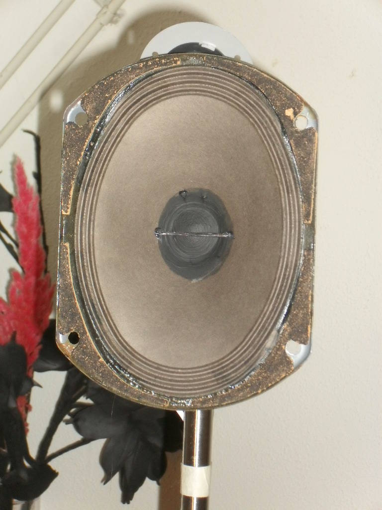

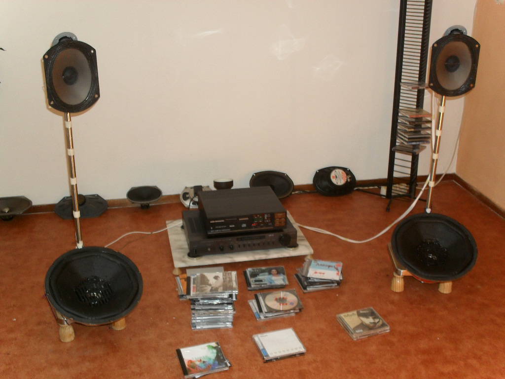

Vandaag even druk bezig geweest met mijn woofers, de stofkappen heb ik er af gehaald (uitgesneden), die zwabberden, met coating bij gewerkt, perfecte bas nu, dieper, gort en gort droog, hele verbetering! Ook heb ik de stofkapjes (gaasje) van de breedbanders behandeld met een papperige acryl coating (zelf gemaakt) de breedbanders slisten een klein beetje, en heb de super tweeters daarom eerder ingezet (vanaf 16.000Hz) heeeeeeeele verbetering, geen slis meer en toch heel mooi hoog met de super tweeters van de kringloop (5 euro). Happy now.. :yeah:

Kijk met water erbij beginnen ze spontaan te bloeien :mrgreen: alleen het zwart nog wat bijwerken vandaag :rofl:
Gelijk even bij gewerkt, staan er mooi voor, en het geluid wat eruit komt is geweldig!! Geen geslis meer en super mooie aansluiting op de tweeters :relax: en ze kunnen snoeihard met minder vervorming als voorheen. De rolranden behandeld met een rubberen coating, sweet sound in het middengebied, fijntjes in het hoog :rock: perfect nu.

Gaat perfect met dat laag nu, ik zette de muziek in het begin om met de equalizer in Audacity om meer laag te krijgen, maar dat is nu niet meer nodig, komt door de coating en de stofkappen die er af gehaald zijn, en ze zijn nu al wat ingespeeld, gaan erg diep nu! Lage tonen worden gelift door de vloer doordat ze onder een hoek van 45 graden dicht bij de grond staan/liggen.

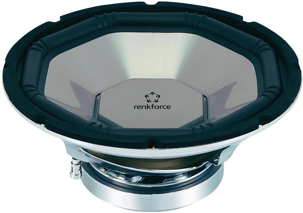

Dit zijn ze origineel..
Best zwaar ook nog, 35,- niet te geloven zo goedkoop.

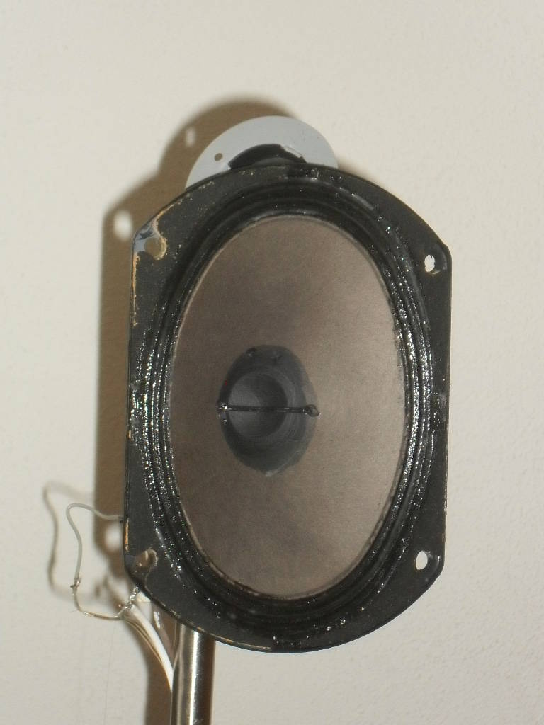

Stofkappen van de woofers ook al weer opgelost, waar een plastic mantje wel niet goed voor kan zijn, ze zwabberen niet als de echte stofkappen, lucht kan er ruim doorheen, gelijk even afgewerkt! en het is weer netjes :mrgreen:

Vond de nieuwe stofkappen toch niet mooi, ze zijn er weer vanaf, ben nu de dikke randen van de oude stofkappen aan het uitsnijden en met kit bij te werken, kan er morgen nog een dun laagje acrylkit vermengt met zwarte menverf (verdund) overheen voor de laatste afwerking. Denk dat ik ze heel mooi krijg. Wat gaat dat diep zeg dat laag wooww 8)

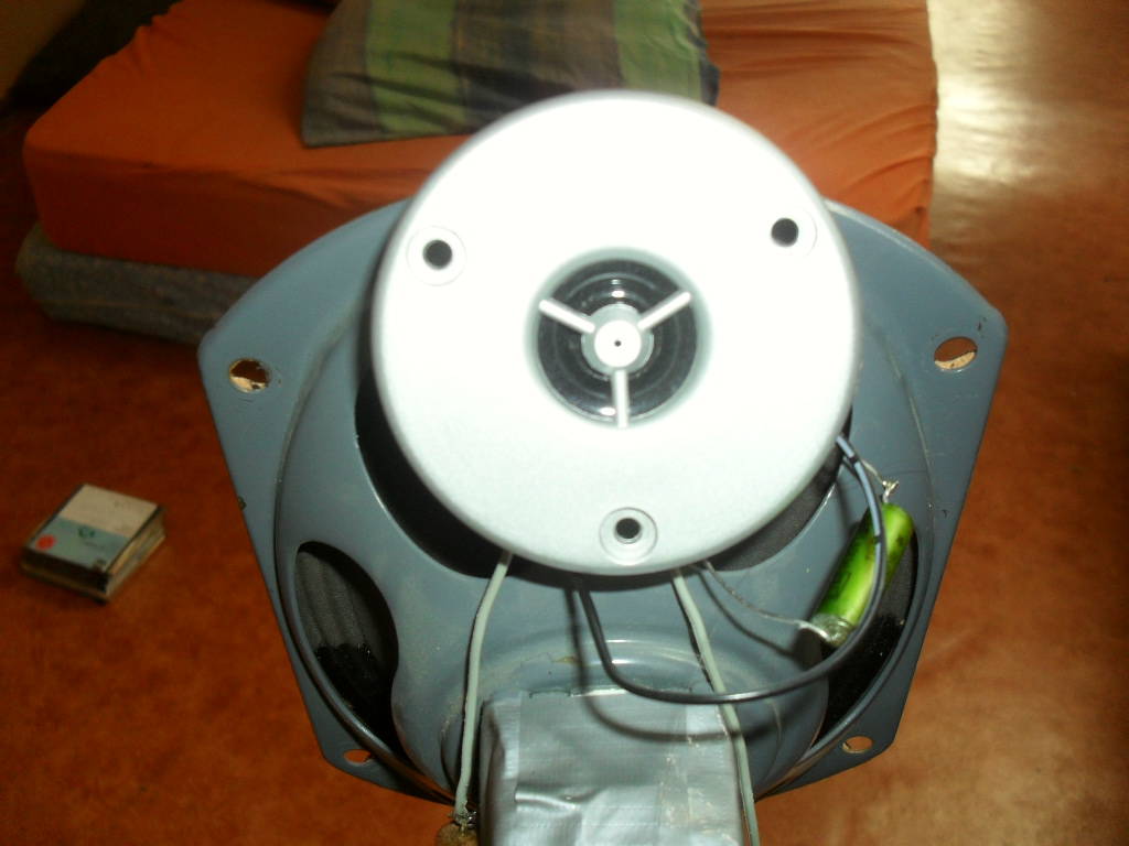

Ik heb de MKT voor de tweeter vervangen door de goddelijk klinkende Roederstein EKU, het hoog is wat sweeter geworden qua klankkleur.
Dit zijn ze, gebruik ze overal in CD speler Versterker.

Roedersten EK zijn niet bipolair, Roederstein EKU zijn wel bipolair ;-) ze klinken iets softer dan de MKT, precies mijn bedoeling ;-) vond het iets te scherp, vandaar. :rock: foto van internet.
Dit zijn ze zonder +- die vorige voorbeeld zijn niet de juiste.
