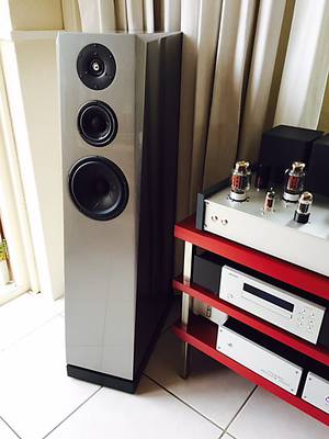

Heb je de speakers laten spuiten?
Is een zijvlak maar zwart.
Ik wil niet zeuren maar 2 kanten was mooier, maar ik vindt ze nu ook al heel mooi, zeker met de rest in de kamer.

Tja, ik heb ook zwaar nagedacht over fineer. Maarrre, we hebben nergens verder "hout" in huis. De eis van mijn vrouw was dus "GEEN hout" (= fineer). Die wens van mij heb ik graag ingeleverd voor de verder probleemloze toestemming om deze toch niet kleine speakers te "mogen" plaatsen:-"
Ja door meubelspuiter. Als je geen stofvrije cabine hebt wordt het volgens mij niks om het zelf te doen. Kostte totaal € 500 maar ja, per saldo zijn de speakers toch niet echt goedkoop geworden ...
:) Nee, geen zwarte zijkant, ligt denk ik aan de slechte foto. Alles metallic grijs ......

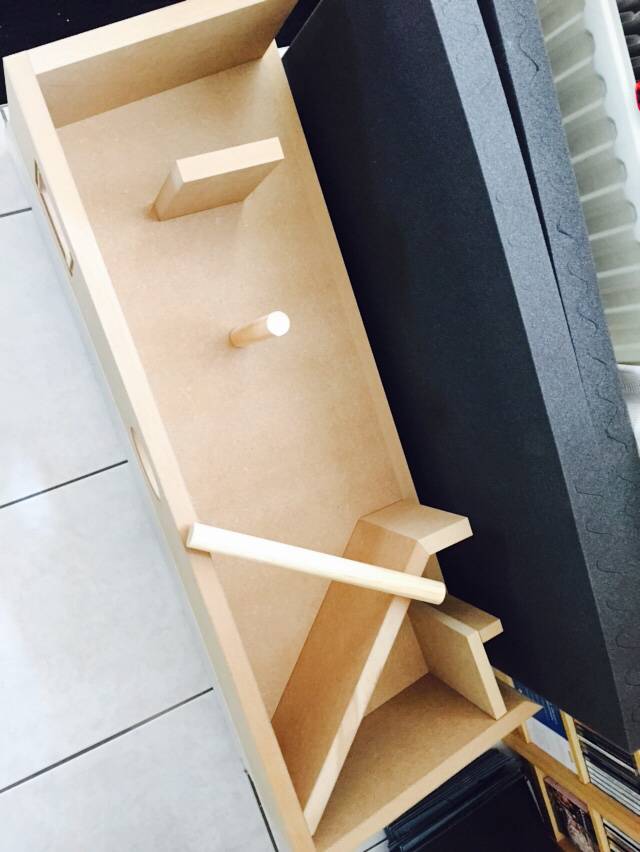

Had je nou hier nog extra bracing toegepast
Ja, twee keer tussen de zijwanden en één keer tussen voor- en achterkant, zie foto.

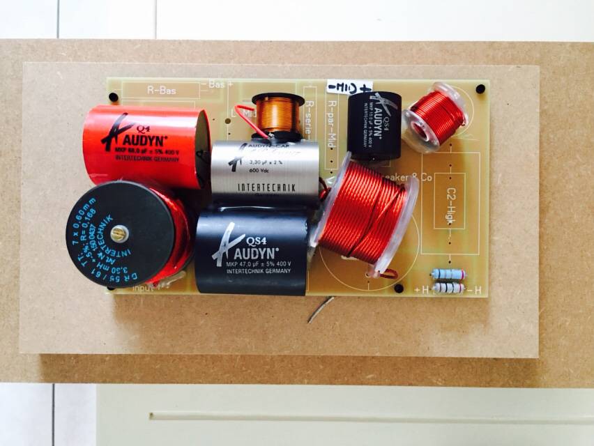

Verder nog een foto toegevoegd van het filter en de aansluitplaat.
Bracing, extra stokje komt tussen voor- en achterkant
Filter
Filter
Aansluitplaat
Aansluitplaat
