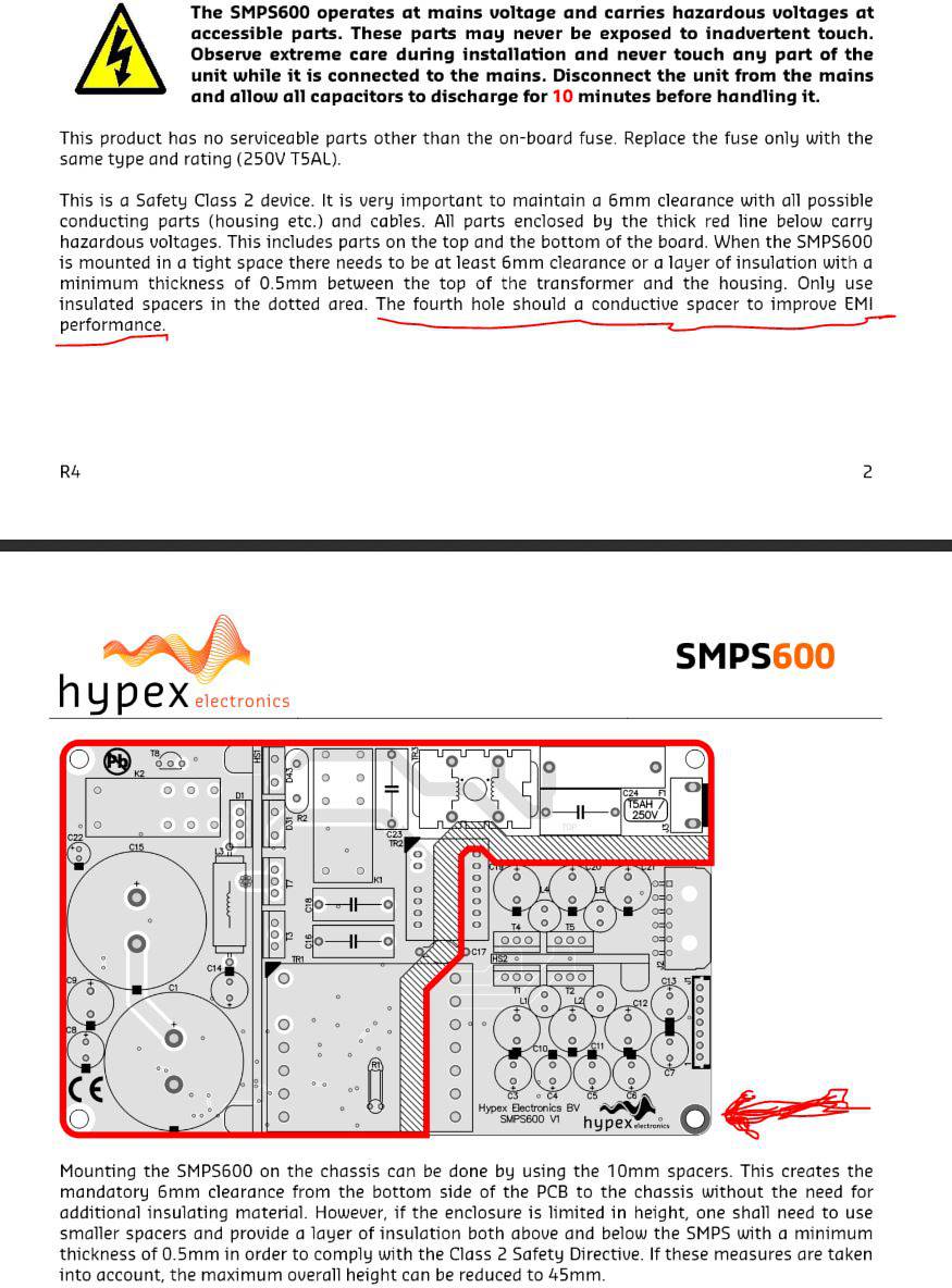

Wat juist kortgeleden ook aan het licht, of aandacht voor is gekomen, dat de voedingen van Hypex juist ook 1 pootje/spacer/of studs zoals jij ze noemt juist dan wel weer naar de kast(grond) moet.
Het blijft een beetje onduidelijk want juist bij deze is het weer minder goed aangegeven.

Ja dat klop inderdaad, dat heb ik ook.
Maar de Signaal ground is floating met de voorversterker.
Omdat de Hypex zelf al filters in de voedingen heeft heb ik een euro connector zonder filter er in genomen. Deze housing is van plastic en maakt dus zelf geen contact met het chassis. Daarom heb ik nu toch een volkern draad gemonteerd van de behuizing naar de stekker connector. De Hypex was dus helemaal niet geaard.
Nu ik had verondersteld dat alles signaal aardes niet aan de chassis liggen heb ik alles op randaarde aangesloten. Zo ver klinkt het allemaal erg goed.
