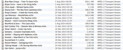

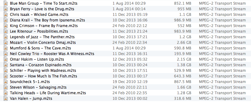

Inmiddels heb ik ook al het één en ander beluisterd, hiervoor heb ik van de DTS HD demo's een playlist samengesteld:
Aan de bestandsformaten is wel te zien dat het hier om hoge resolutie audio gaat. Op de preamp kan ik kiezen tussen direct ongebalanceerd van de OPPO of via de DLCP die analoog op de gebalanceerde uitgangen van de OPPO is aangesloten. Om het kort te houden, met de Linkwitz Orion 3.2.1 met Thor subwoofers als weergevers hoor ik geen verschil
Wat mij betreft is dit dus een zeer geslaagd project, de Black Box DLCP is een prima begin van het actieve luidspreker systeem in ontwikkeling.

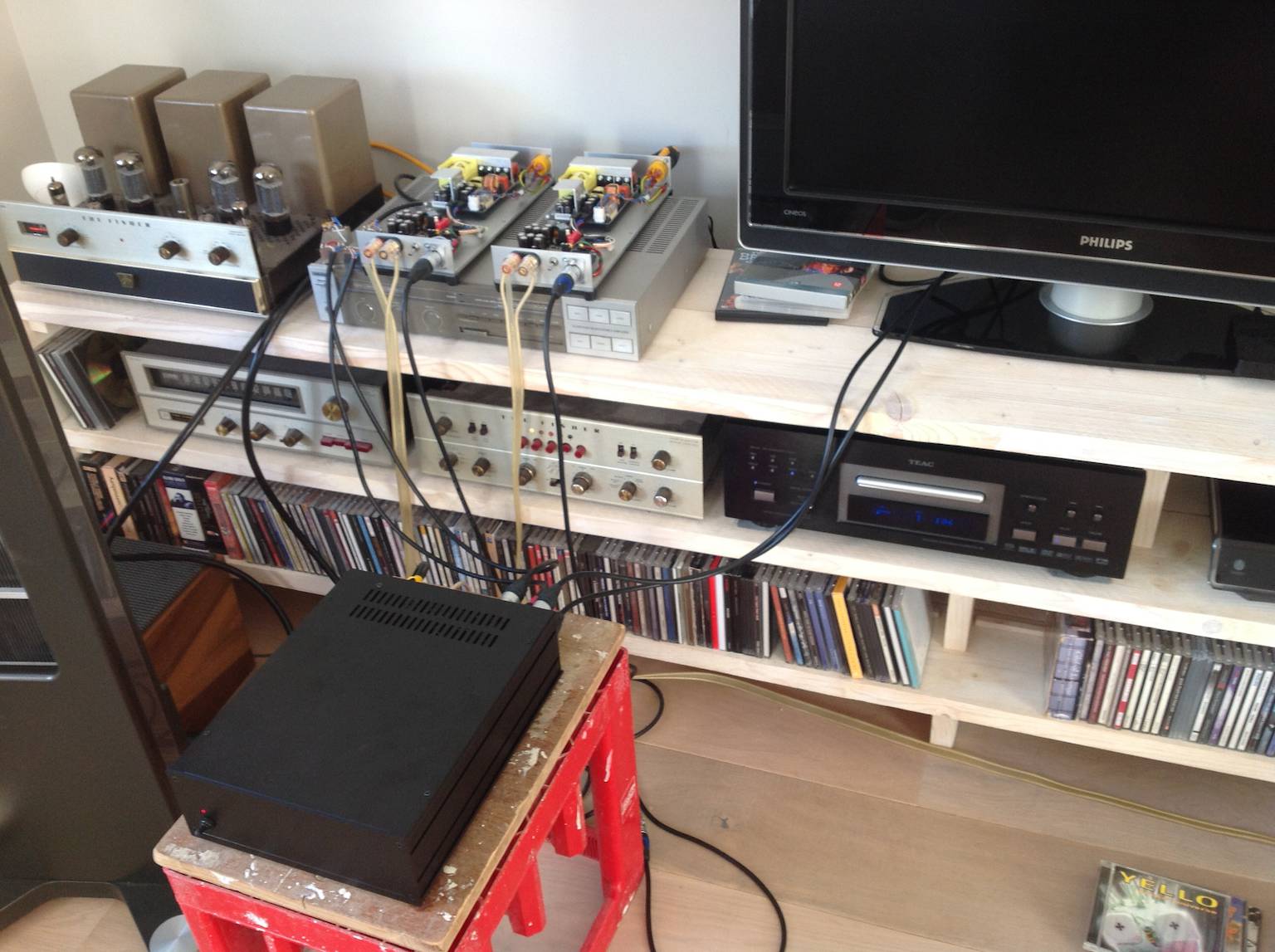

Afgelopen weekeind heb ik bij en met mijn goede vriend Lars nog een paar tests uitgevoerd m.b.t. de neutraliteit van de DLCP. Hiervoor is het volgende 'instrumentarium' gebruikt:
Als weergevers een set Audiostatic DCI-4 full-range elektroataten, de bron was een Teac SACD speler (ben even kwijt wat het type was maar het is de laatste voordat het Esoteric werd) en als eindversterkers de NCore plankjes van mij en een The Fisher SA-1000 eindversterker, de voorversterking werd door een The Fisher 400-CX voorversterker geregeld (zie:http://www.hifimuseum.de/the-fisher-book-1964-1.html ). Tussen de eindversterkers zit meer dan 50 jaar
We konden de DLCP niet betrappen op enige bijdrage aan het geluid, meer valt er wat dat betreft niet over te zeggen. Tussen de versterkers was wel een verschil, De NCore geeft i.c.m. de elektrostaten meer laag dan The Fisher, in het mid en hoog konden we geen verschil waarnemen. Vervolgens hebben we geprobeerd of het verschil in het laag met de DLCP te compenseren was. Dit bleek mogelijk met een shelf die onder 60Hz het laag met 1,1dB opkrikt, het verschil tussen de versterkers is dus waarschijnlijk te wijten aan het feit dat de The Fisher afvalt in het laag en de Ncore niet.
Dit is natuurlijk geen rigoureuze ABX test maar ik heb voor mezelf in ieder geval kunnen vaststellen dat ik geen negatieve effecten van de DLCP heb kunnen waarnemen. Daarnaast heb ik, wederom voor mezelf, vastgesteld dat de NCore's erg goede versterkers zijn die het ook prima doen op een stel elektrostaten, voorwaar geen eenvoudige belasting voor een versterker.
