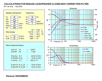

Ja, zag pas later dat het de sheet van LW was. Is toch anders. Maar mijn sheet zwerft ook al sinds het begin van DIYaudio,com daar rond.
Hier mijn resultaat:
Die Wavecor gaat dus uitstekend voor wat Wouter wil: Op 20 Hz niet meer boost nodig dan 9 dB. En zet je er nog een HP voor ter bescherming dan kun je nog lager equalisen. Overigens is een vervorming bij de X_max van nog geen 3% ook nog wel te tolereren. Maar dat ga je bij normaal luisterniveau bij lange na niet halen. Ik kan met de TRIO-8 best behoorlijk luid spelen, die heb ik op 30 Hz ge-equalised met de Hypex DSP van de AS200. Met de pauken in Stravinsky's Vuurvogel heeft het helemaal geen moeite.

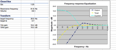

Hoi Gerrit,
De bijlage Wavecor-SW223BD02.gif is niet meer beschikbaar
Hoi Peter,
Da's ook een mooie sheet, lekker overzichtelijk en alles bij de hand. Spreadsheets zijn erg handig als je met de parameters wilt spelen, het gaat veel makkelijker dan met LS design pakketten. Zelf wat formules in een sheet zetten is ook goed voor het algehele begrip van de materie (vindt ik tenminste).
Hier is nog een variant: Designing a Linkwitz Transform Circuit. Ik speel zelf nog met het idee om, als het helemaal is uitgezocht, de LT analoog op te bouwen i.v.m. met het verlies van bitjes door de boost. Misschien is dit ook wel onzin en is het verlies van een bitje of twee (van de 24) te verkiezen boven het gedoe met onderdelen toleranties van een analoog filter.

Die 200Neo kun je schudden:
Voor dezelfde afstemming als de Wavecor (30Hz, Q=0.7) is hier bijna 20 dB boost nodig, dat kun je echt vergeten.

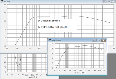

Heb wel een nieuwe 7" gevonden die dat kan:
Dayton ES180Ti-8
http://www.daytonaudio.com/media/resour ... -sheet.pdf
http://www.daytonaudio.com/index.php/lo ... 8-ohm.html
http://techtalk.parts-express.com/showt ... eric/page2
Echter, een 7" met een Xmax van 5,3 mm... Dat geeft een lage Vd dan een 8" met 11,7mm Xmax

Edit: Die Daytons zijn best leuk maar komen niet in de buurt van de Wavecor:

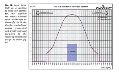

Ok, duidelijk Wouter. Interessant draadje verder waar naar mijn idee de achtergrond naar voren komt van het hoe en waarom de verschillende drivers klankmatig zo kunnen verschillen. Ik kwam op de site van Wavecor nog deze pdf tegen: http://www.wavecor.com/Balanced_Drive_t ... _paper.pdf
Verhelderend is dit plaatje:
Zo te zien heeft ook Wavecor ondanks alle inspanningen, ook grote moeite om de BL waarde over een groter gebied van de conusverplaatsing constant te houden. Naar mijn idee is dit een van de belangrijke zaken wat de de klankmatige kwalitatieve verschillen uitmaakt. En al helemaal als je onder Fb gaat zitten en de force factor tegen de veerkarcht van de kast gaat werken. Verklaart ook het grote verschil tussen de Mivoc met een relatief eenvoudige motor en de Trio8 met een geavanceerdere motor. Wellicht dat hierin de Wavecor ook nog wat verschilt met de ScanSpeak?
Naar mijn idee geeft dit ook een duidelijke reden waarom grote conussen met een kleine conusverplaatsing beter klinken dan kleine conussen met een grote conusverplaatsing. De lineariteit van de aandrijving kan bij een kleine conusverplaatsing behoorlijk groter blijven dan bij een grote conusverplaatsing.
Pleit wel om voor de meer geavanceerde (en dus duurdere) speakers te gaan als je optimale klankmatige kwaliteit wilt. I.i.g. geeft het allemaal wel aan om de van fabriekswege opgegeven lineaire X_max met een flinke korrel zout te nemen: Je weet het pas als je de unit zelf in handen hebt en aansluit.

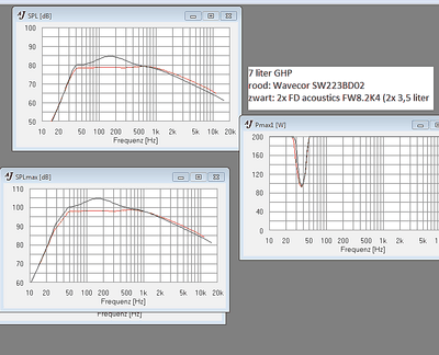

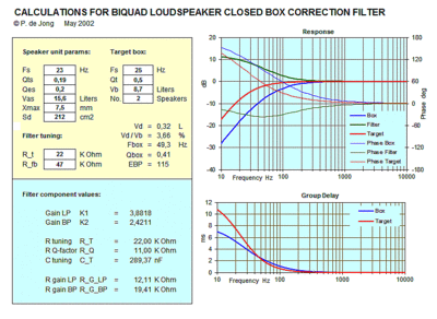

eh... Heb deze teruggevonden, stond in een K+T van 2001:
FD Acoustics FW 8.2 K4
http://www.dsecomputers.biz/documents/p ... ifi/fd.php
Vas: 25 liter
fs: 23 Hz
Qts: 017
Xmax: 7,5 mm
Diepte 50 mm
Eens kijken of zoiets nog verkrijgbaar is...

Edit: FD acoustics gesimuleerd... niet grappig :think: . Die kan in 2 liter gesloten per stuk, 4 liter is max. Hier 3,5 liter impulsgecompenseerd. Xmax en SPL max zijn niet opgegeven en ik heb 7,5mm ingevoerd. Waarschijnlijk toch niet meer leverbaar, maar ik ga onze 12V hifi specialist eens vragen of hij tips heeft voor een shallow 8" subwoofer...

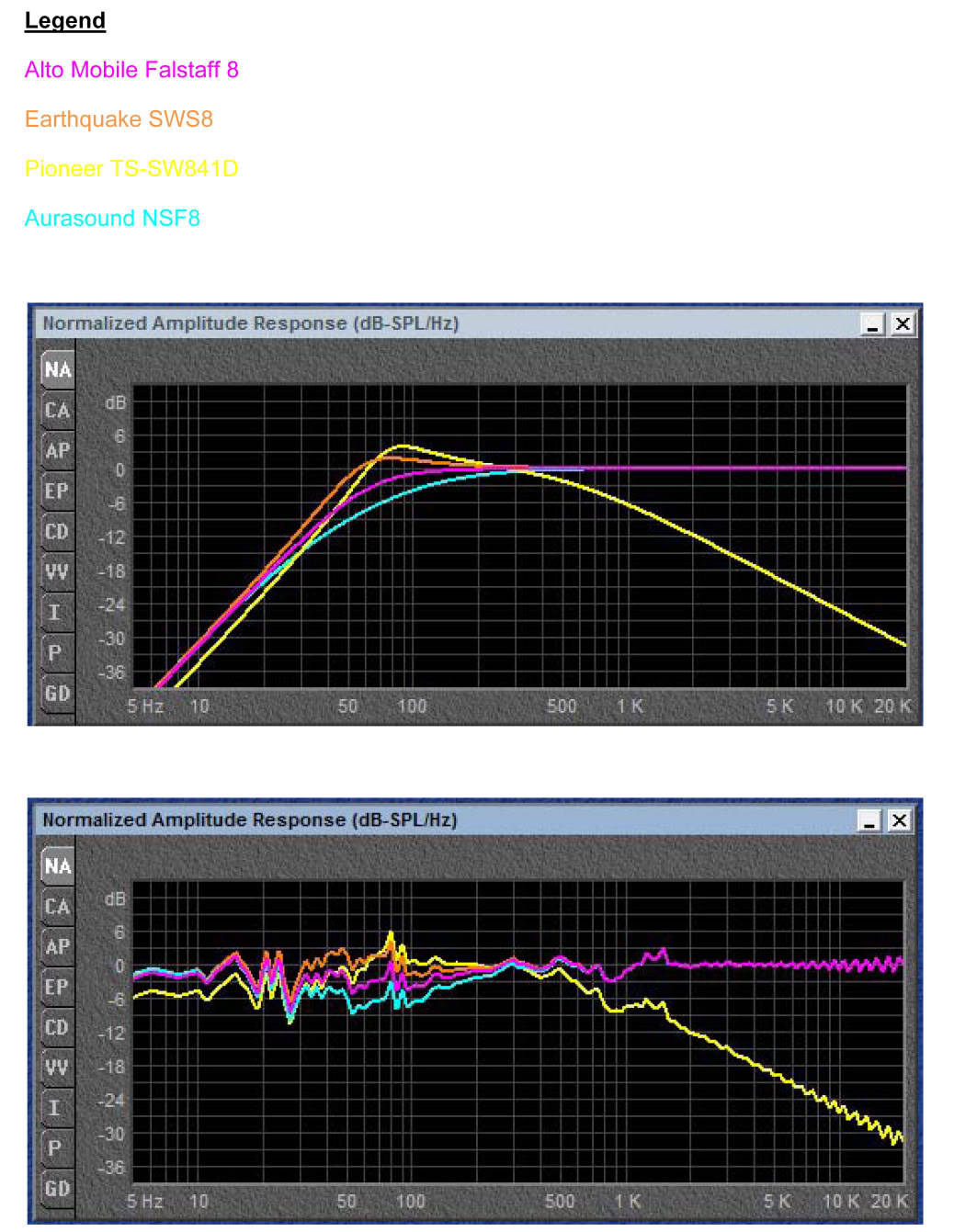

http://www.diymobileaudio.com/forum/car ... oofer.html
Leuk om te zien dat iemand die in die hoek zocht in 2008 ook de Aurasound NSF8 er tussen heeft gezet, kan ik het direct vergelijken.
Hier zitten dus die Earthequake en de Fallstaff naast de Aurasound NSF8
