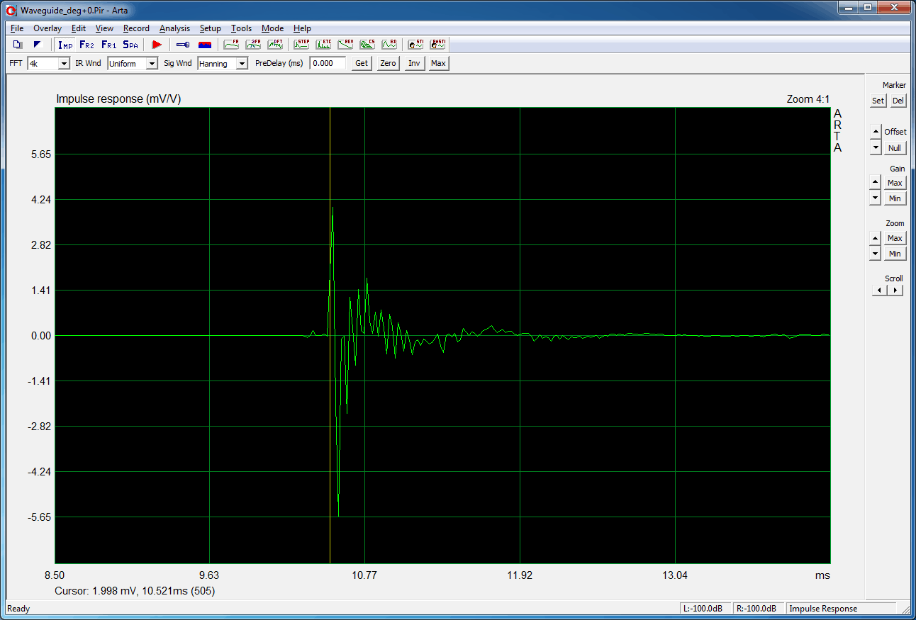

Het wordt bijna filosofisch hier :)
Kunnen we het niet samenvatten als:
- in single channel wordt de impuls respons standaard op 300 samples gezet en kan je derhalve niet de mic - speaker afstand meten
- in dual channel kan dit wel
Bijgevoegd nog 2ch impuls respons meting waarin je ziet dat de piek niet op 300 samples zit.

Ja, da's een prima samenvatting. Het zit er impliciet al in, maar ik zou bedrukken dat je het onderlinge faseverschil/delay/offset niet kunt bepalen tussen 2 drivers. DAT is wat je nodig hebt. De delay van de losse drivers, is op zich bijzaak voor filterwerk.
Ik wil bij deze nog even benadrukken :
Pjotr heeft gelijk met de meetonzekerheid.
Ik begrijp mijn denkfout nu. Ik doe heel hard : :oops: :oops: :oops: , en ga weer verder :). Bedankt voor het hierop wijzen !
Het feit blijft staan : grofweg 1,5cm onzekerheid, is stukken beter dan TOTALE onzekerheid.
Bovendien kan je nu ook de richting van de offset ten minste zien. (Naar voren, naar achteren). Dat gaat in single mode niet, en in de praktijk kun je daar in sommige gevallen zelf ook geen goede inschatting voor maken.
Bij twee +/- even diepe conussen, is het meest logische voorbeeld.

Even met een jip-en-janneke-voorbeeld, voor iedereen duidelijk maken, dat ik niet van een mug een olifant zit te maken.
Want ik heb niet het idee, dat er erg veel mensen enthousiast worden.
Stel je voor :
Een of andere slimmerik, heeft een akoestisch uitgelijnde 2-weg willen maken.
Je weet wel : de woofer een stukkie naar voren, zodat het 'akoestisch centrum' precies 'in lijn' zit, met die van de tweeter.
In dit geval : een 20cm konus, en een 25mm dome.
Hij heeft dat allemaal uitgemeten met zijn schuifmaat, en is apetrots met zijn resultaat.
Wat hij nog niet weet, is dat hij de woofer stiekem een stukje te ver naar voren geschoven heeft.
Wist hij veel, die slimmerik :).
Nu gaat hij de losse drivers, in single channel channel meten. Want er moet een filter komen.
Precies volgens het advies, wat hij overal krijgt.
Hij laat de cursor+marker dus altijd op dezelfde plek. Want dan komt de onderlinge delay, vanzelf goed.
Hij heeft geen flauw benul van get->predelay. Want niemand heeft dat gezegd (behalve Pjotr :)).
En waarom zou je ook, als je de onderlinge delay toch mee-meet ?
Wat hij ziet op zijn laptop, is het volgende :
Woofer impuls
Woofer impuls
Tweeter impuls
Tweeter impuls
(Let op : WIJ weten nu, dat hij dit delay-plaatje met ELKE meetafstand krijgt. Maar HIJ heeft geen idee. En dat geldt voor veel metende mensen hier op het forum, net zo. Zelfs ver-gevorderden.)
Nu gaan we even 'ons zelf' spelen. De 'slimmerik' is hier niet mee bezig.
Lees af in de grafiekjes :
- De 'delay' in je woofer LIJKT 0,33ms = 11,46cm
- De 'delay' in je tweeter LIJKT 0,208msms = 7,16cm
- De 'delay' tussen beide drivers, LIJKT dus 11,46 - 7,16 = 4,3cm
Twee dingen zouden jou moeten opvallen :
- He ? ZO veel delay ? Hoe kan dat nou ? Het was toch redelijkerwijs 'akoestisch uitgelijnd ?' Een paar mm, OK. Maar 43mm...dat kan toch niet ?
- De delay is 'de verkeerde kant op' : de woofer staat nu 4,3 cm ACHTER de tweeter in de meting. En hij zou er een ietsiepietsie VOOR moeten staan.
Er zit dus iets meer dan 4,3cm onderlinge delay in deze metingen verstopt, die in werkelijkheid helemaal niet bestaat.
Dit, en niets anders, is de absolute kern van mijn verhaal. Bijzaak is, dat die delay ook de verkéérde kant op kan schieten, zoals hier.
(Wat deze rare delay dan precies is, is iets voor een volgende keer misschien)
Waarom is dit nou zo vervelend dan ?
Nou, met jouw metingen wil je een filter gaan simuleren.
En omdat er delay tussen jouw metingen zit, die in het echie helemaal niet bestaat, gaat je simulatie niet kloppen.
Dit probleem hoeft helemaal niet zo groot te zijn. Maar dat KAN wel een groot probleem zijn, zoals hier.
Resultaat : je hebt een prachtig filter gesimuleerd. Maar als je het nameet in het echie, dan zijn die twee flink verschillend.
Nu sta jij voor de uitdaging : hoe kan dat, en wat ga ik daar tegen doen ? Kans is groot, dat je beide vraagstukken niet opgelost krijgt.
Einde van het verhaaltje.
