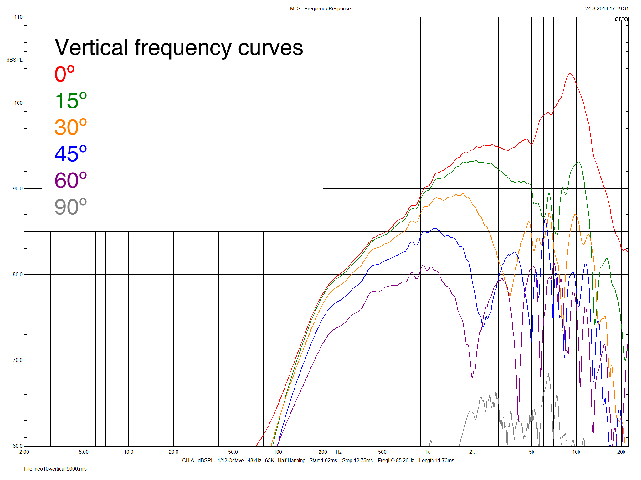

Door de driver horizontaal te monteren en te roteren heb ik de verticale spreiding bepaald:
De verticale normalized directivity ziet er zo uit:
Tot 1KHz gaat het nog wel goed, daar boven begint de driver te bundelen. Ik ben van plan om het kantelpunt naar het bandje op 1.5KHz, maximaal 2KHz te leggen, zo wordt het deel waar de 'lobing' begint vermeden.

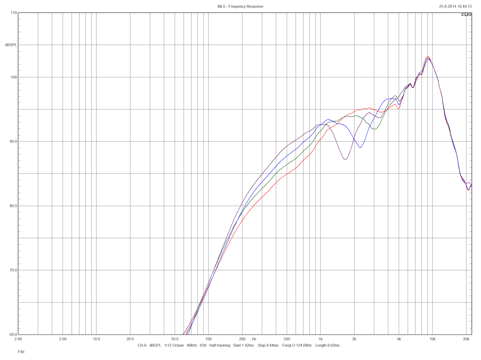

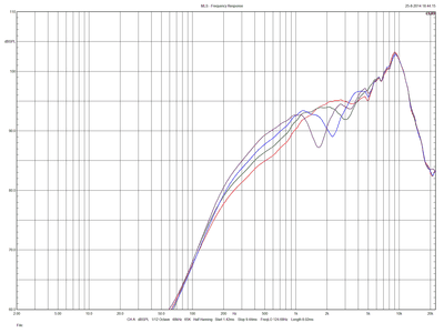

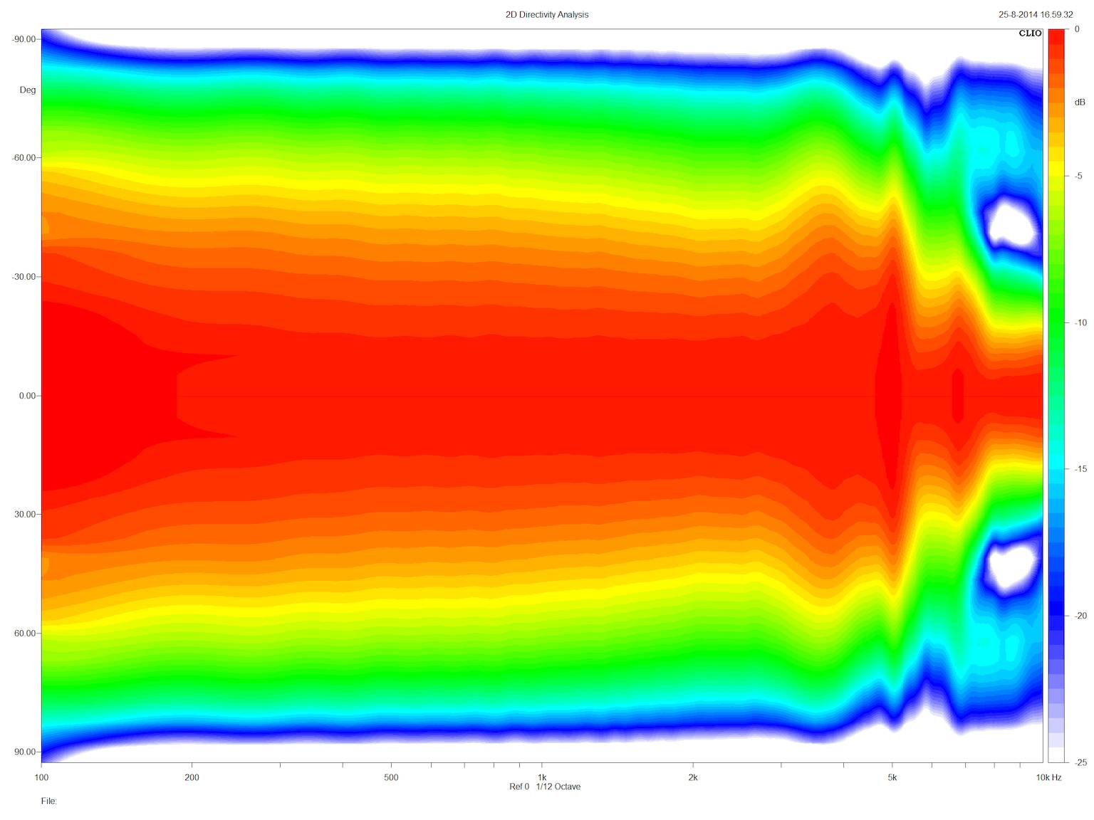

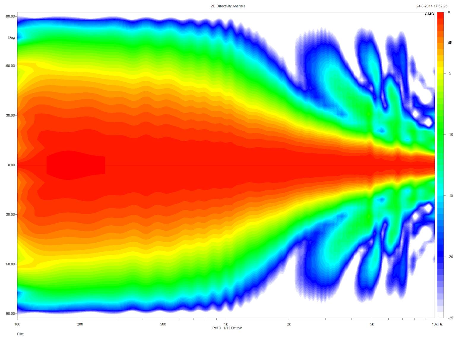

Om uit te zoeken hoe de Neo10 het beste 'ingebouwd' kan worden heb ik de Neo10 breder gemaakt met stroken karton. Hier met stroken van 5cm:
De vraag is of het frame zo smal mogelijk gemaakt moet worden of dat er misschien nog wat winst in het laag te behalen valt met een verbreding van de baffle.
Hier zijn de curves voor de kale driver (rood), 2cm stroken(groen), 5cm stroken(blauw) en 10cm stroken(paars)
Zelfs de stroken van 2cm zorgen al voor een duidelijke dip in de frequentiecurve, het is mooi te zien hoe de dip naar beneden schuift en ook dieper wordt als de stroken breder worden. De winst in het laag bij 300Hz is voor de 10cm stroken net 4dB.

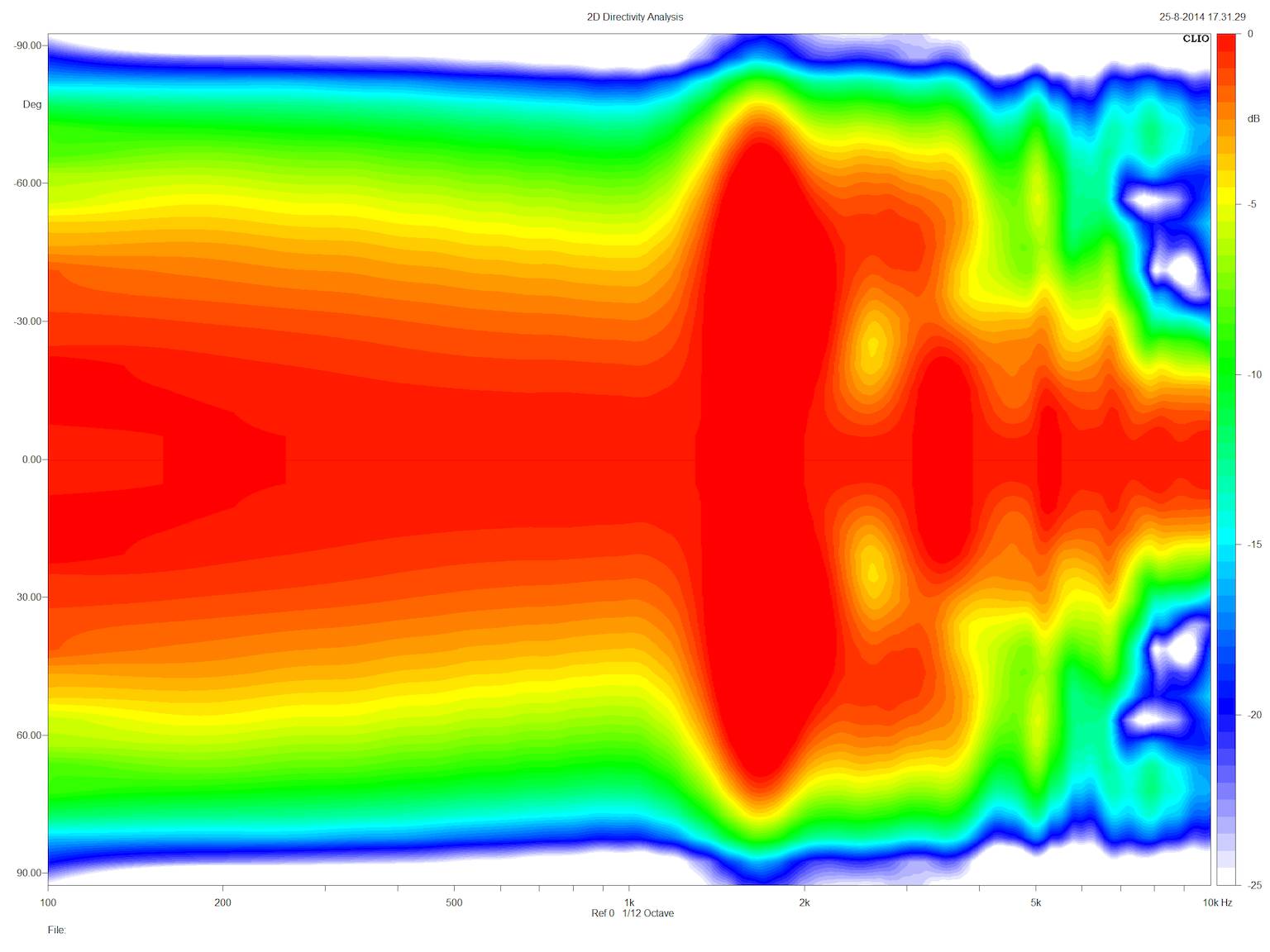

De gevolgen voor de directivity zijn bepaald niet gering, eerst de directivity voor de kale driver ter referentie:
Voor 2cm stroken:
Met 5cm stroken:
En tenslotte met stroken van 10cm:
Het moge duidelijk zijn dat ik zal proberen de driver in een zo klein mogelijk frame te bouwen. Het is even wat werk, voor de vier directivity diagrammen zijn 76 MLS metingen nodig, maar dan weet je ook wat :wink:

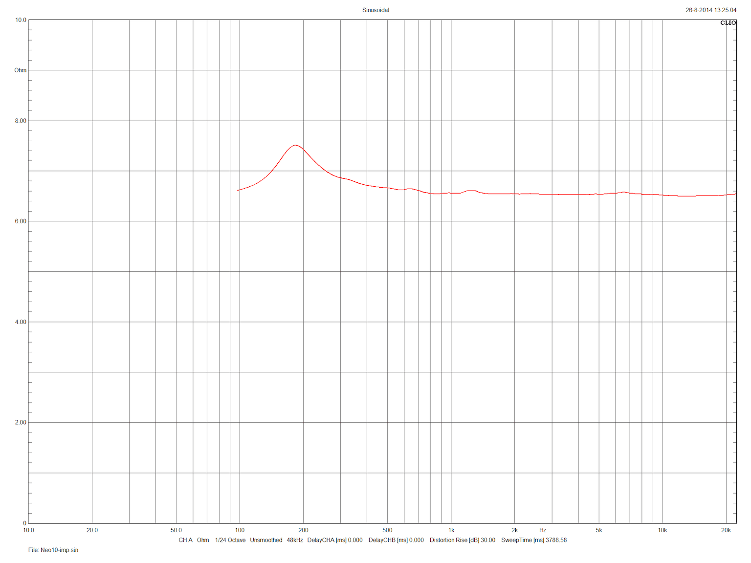

Voor de volledigheid is hier nog de impedantiecurve van de Neo10:
Een hobbel bij 184Hz, verder is het een streep met een paar (hele) kleine hobbeltjes. De verticale schaal is slechts 10Ω dus de hobbeltjes zijn sterk uitvergroot t.o.v. wat je bij de impedantiecurves van conus luidsprekers ziet.

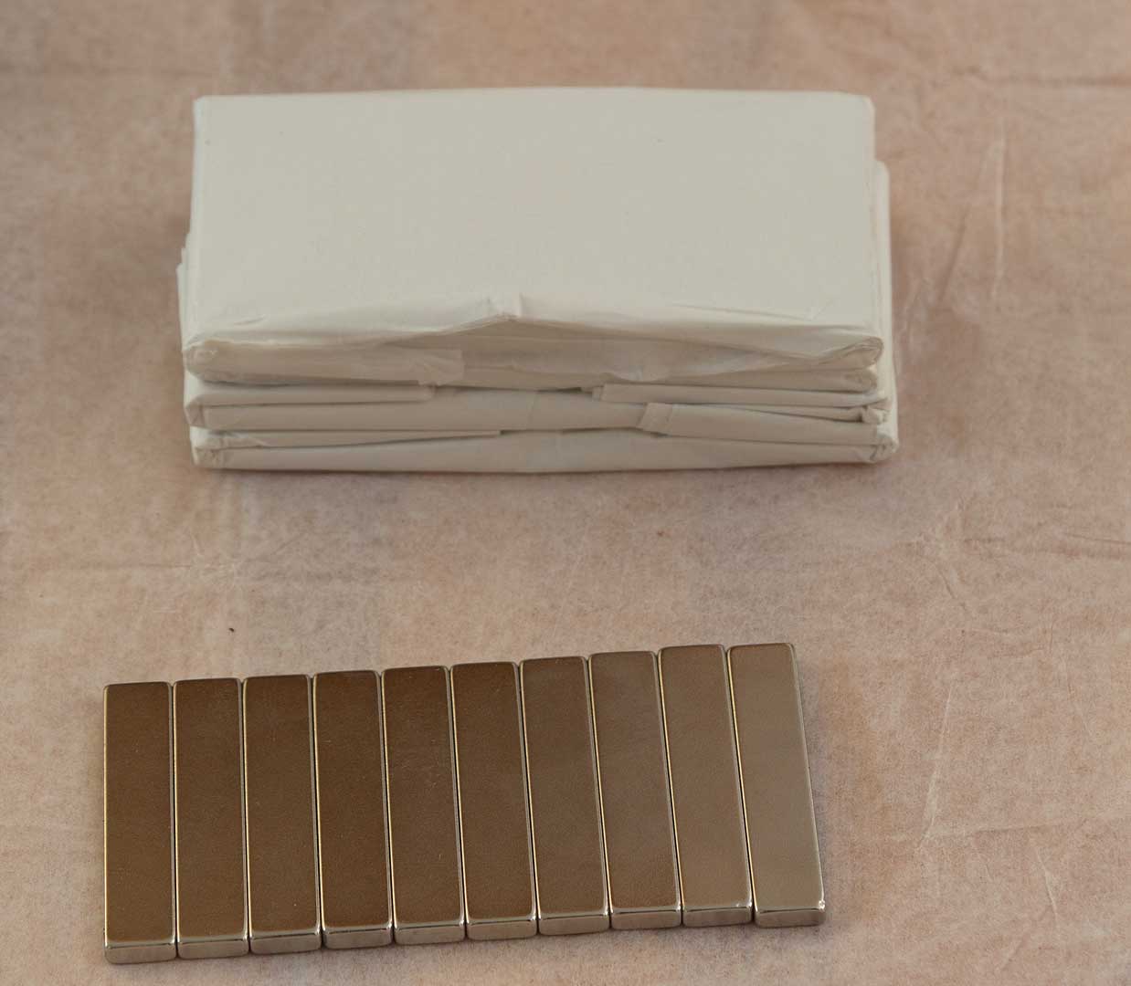

De magneten zijn binnen \:D/
N52 (de sterkste van alle neodymium varianten) magneten van 50mm x 10mm x 4mm. Wat zijn die dingen sterk zeg :kwijl: Het is echt onmogelijk om één van die magneten los te trekken, je moet ze er echt af 'draaien'. Ook als je de laatste kantelt zodat die alleen nog via één rib contact maakt met de rest lukt het niet hem los te trekken.
Gerrit

Ik ben echt heel erg nieuwsgierig naar het eindresultaat Gerrit. Het is alleen wel heel erg jammer dat dit voor de doorsnee DHZ-er niet te reproduceren is..
Berichten: 36773
Re: ODi2, actief drieweg systeem met omnipool en twee dipole
Pas je wel op, die dingen breken nogal snel. En altijd een veiligheidsbril op! Jaren geleden hebben we dergelijke exemplaren al eens uit elkaar zien spatten nadat ze op elkaar klapten. We vinden nog steeds splinters ervan terug aan bureau onderstellen en binnenin stalen kasten... :-&
Maar dat weet je waarschijnlijk wel :D
Gerrit
Berichten: 1005
Locatie: Schin op Geul
Bericht door Gerrit »
Ik ook :lol: Het valt op zich nog wel mee, de staalplaat laat ik ook maken want daar heb ik de spullen niet voor. Als alternatief voor het bandje zou ik een Mundorf dipool AMT aanraden, die lijkt me toch beter dan de Neo3. Het dipool bandje van Raal is met 20cm veel te breed voor dit concept.
Het bandje in de vorm die ik ga maken kán ook niet verkocht worden, de magneten zijn niet afgeschermd en het bandje is erg kwetsbaar. De gevoeligheid voor tocht valt gelukkig erg mee juist omdat het frame zo smal is. Het bandje in mijn surround speakers doet het in ieder geval erg goed.
Dat van dat splinteren was mij bekend, maar een veiligheidsbril is bij deze magneten geen slecht idee, de vorige magneten waar ik mee gewerkt heb waren groter en minder sterk. Ik moet nu zien ze drie naast elkaar aan weerszijden van een aluminium strip te lijmen zodat er een compound magneet van 15cm x 1cm x 1cm ontstaat. Daar moet wel één of andere klem/mal voor gemaakt worden.
Deze magneten zijn volgens mij ook ideaal om een bandmicrofoon mee te maken, ik heb toch genoeg magneten dus dat ga ik zeker ook proberen. Hele dunne folie en een ribbelaar heb ik immers al.

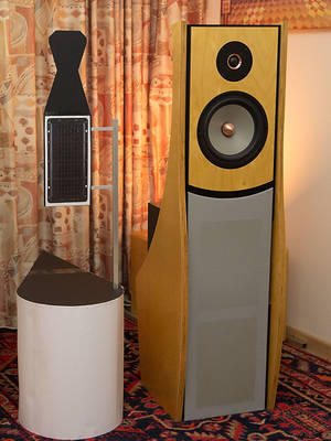

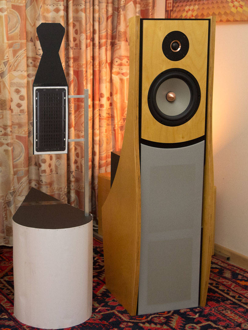

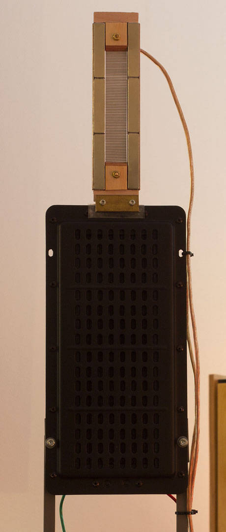

Even een foto van het bijgewerkte model naast de Orion:
De ruimte naast de Neo10 is nu geminimaliseerd, de bevestiging gaat in deze variant door de bovenplaat de baskast in. Voor de ontwikkeling ga ik in ieder geval een losse standaard maken zodat ik makkelijk de juiste hoogte kan bepalen. Misschien is een losse standaard ook wel beter, dan zijn mid en hoog immers volledig ontkoppeld van het laag. Met een losse standaard is de bovenplaat ook niet meer onderbroken, dat is denk ik optisch toch fraaier.
Gerrit
Gerrit
Berichten: 1005

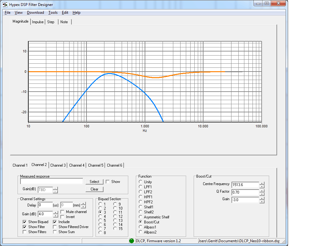

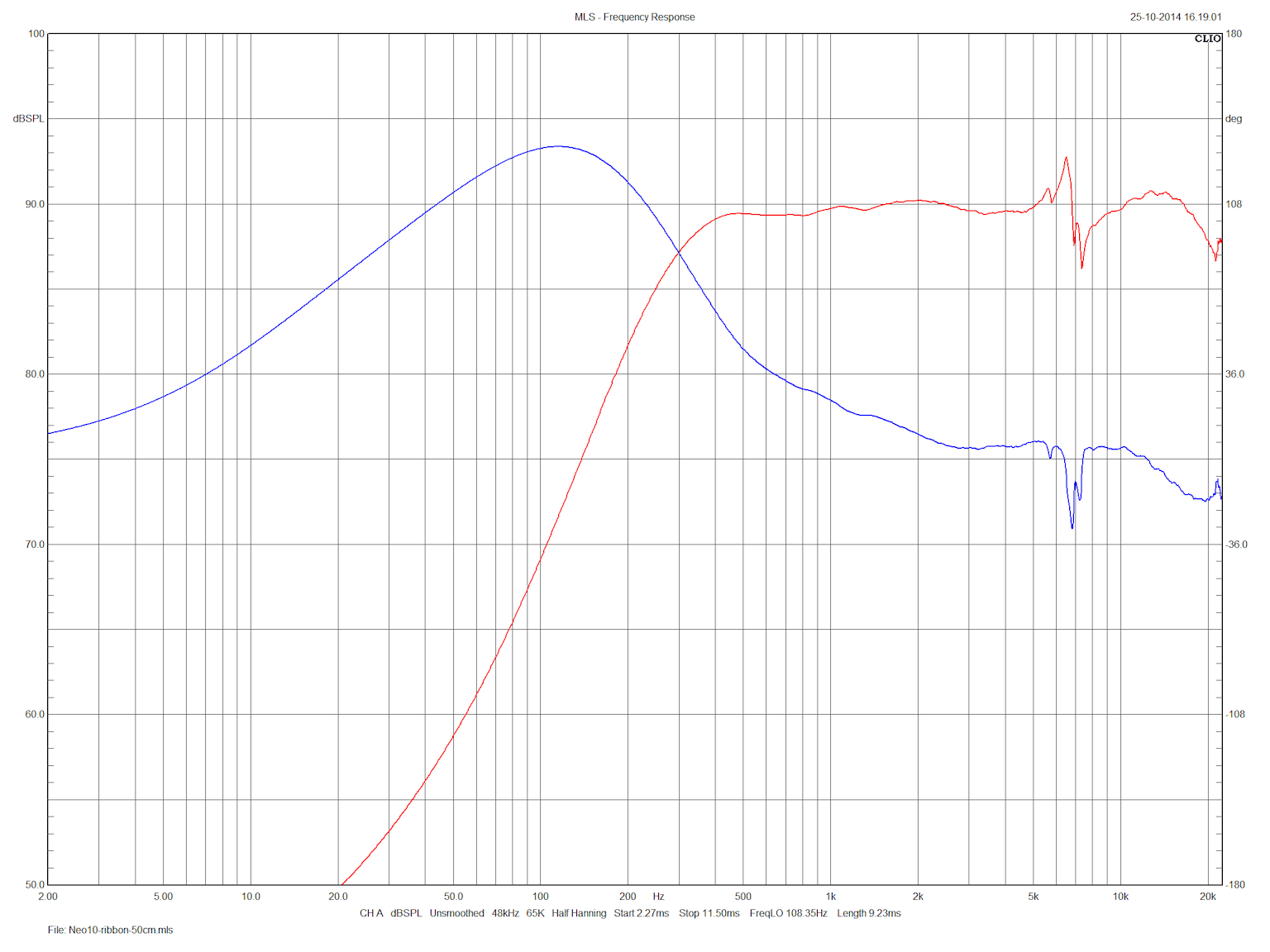

Hoe sluit het bandje aan op de Neo10? Dat is de vraag waar het hier om draait. De fysieke aansluiting is op dit moment volledig in stijl met het bandje, absoluut minimaal:
Alleen maar een klemmetje gemaakt van een strip messing. Minder kast dan dit kan gewoon niet :lol:

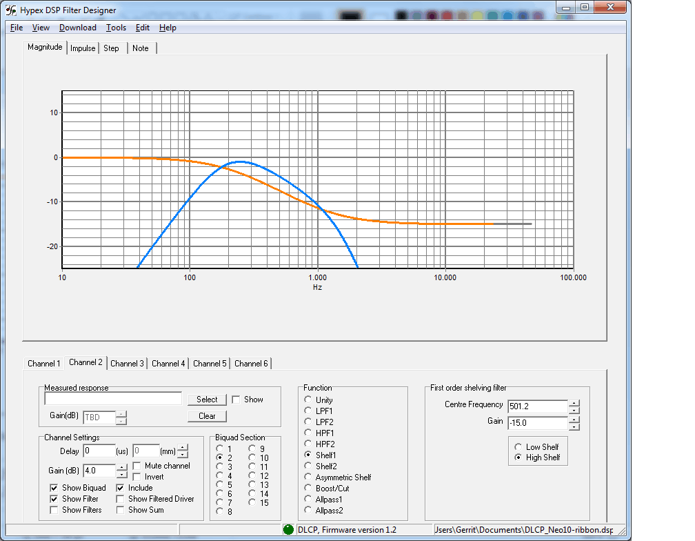

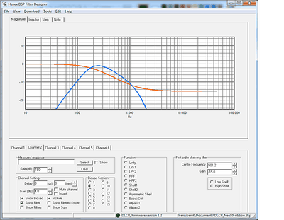

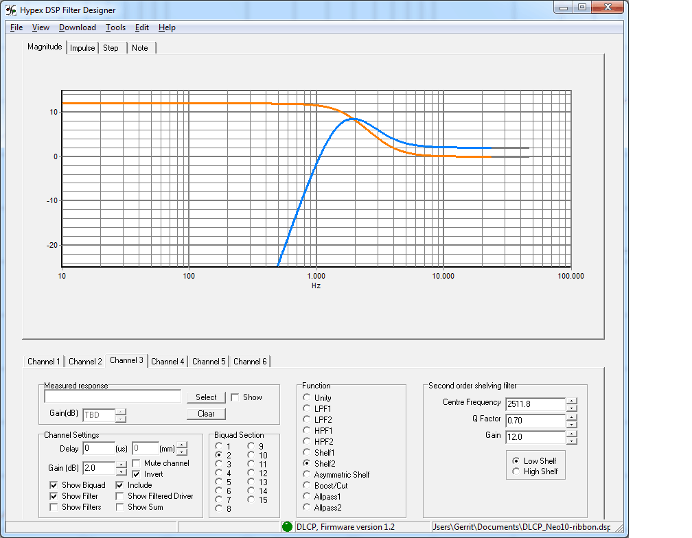

Het verschil in rendement heb ik aangepakt door voor de dipool correctie het het bandje een 12dB low shelf met boost te gebruiken:

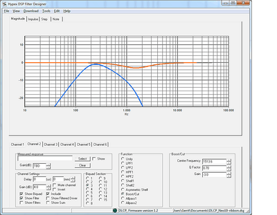

en voor de correctie van de Neo10 een 6dB high shelf met verzwakking:
Vervolgens zit er nog een 3 dB notch op de Neo10 om de brede bult bij 1,5kHz aan te pakken:
De resonantie van het bandje heb ik bewust met rust gelaten. Het kantelpunt is 1500Hz met een LR 24dB/oct filter.

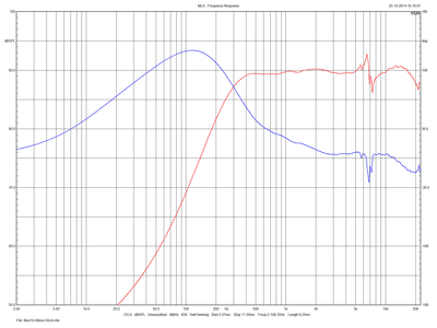

Het resultaat:
Frequentie in rood, unsmoothed!!!, en fase in blauw. Niet gek voor een uurtje spelen met de DLCP 8)

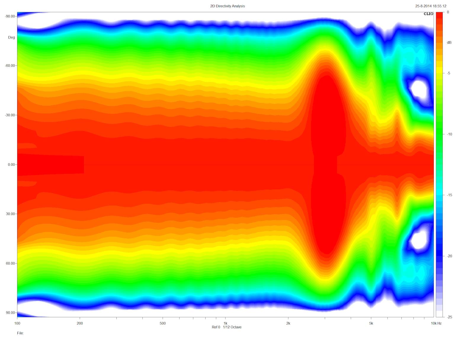

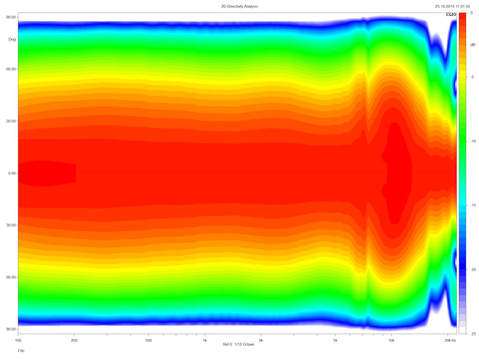

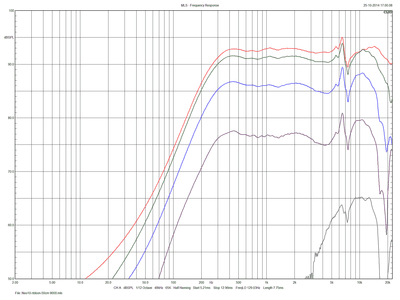

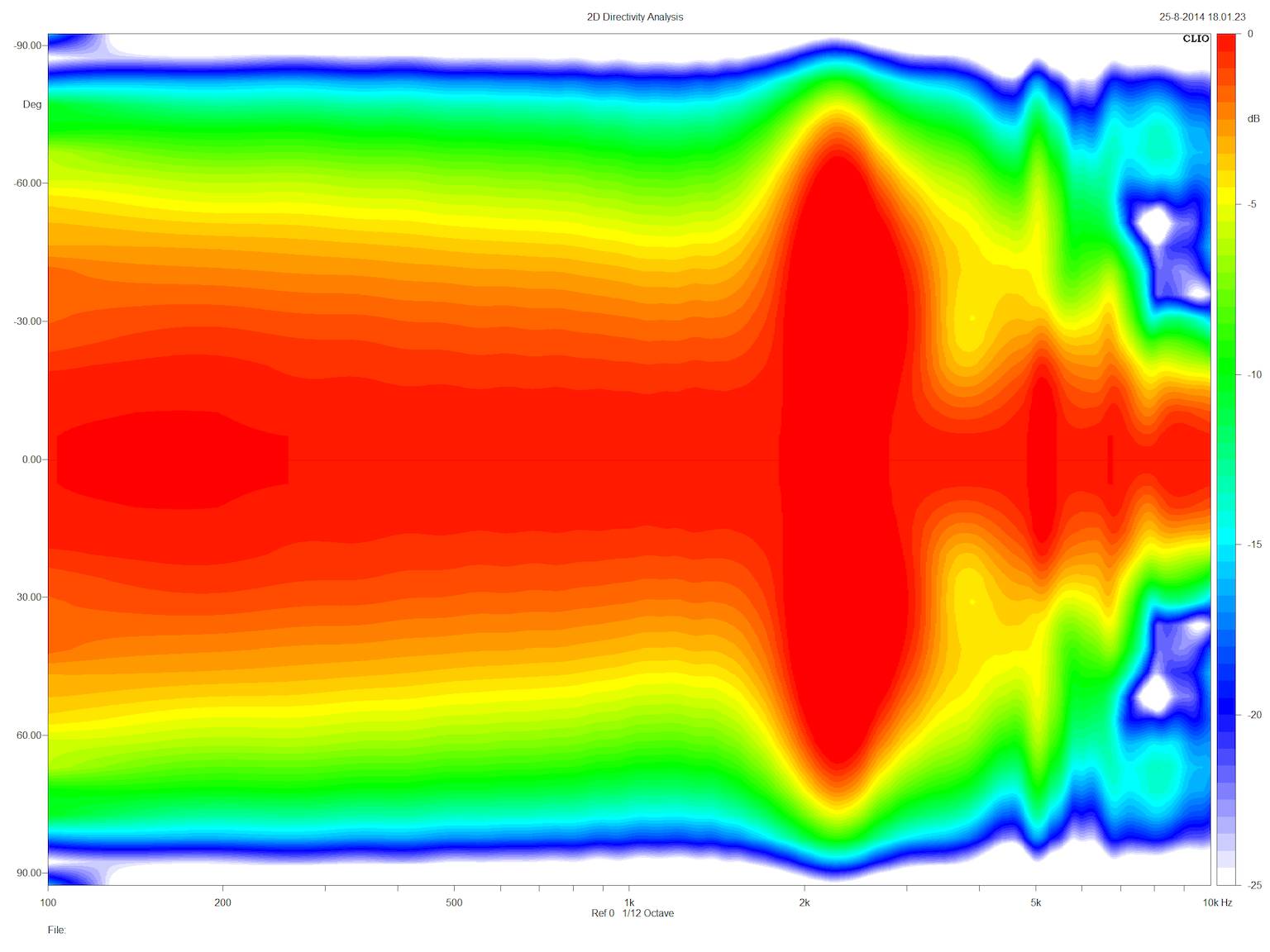

En nu wordt het echt leuk :D , de frequentiecurves bij 0 (rood), 30 (groen), 60 (blauw), 80! (paars) en 90 (grijs) graden:
En het klapstuk, de normalized directivity van 100Hz tot 20kHz:
:yeah: :yeah: :yeah:
Dit is zo'n prachtige homogene spreiding dat het jammer zou zijn om hier een omnipool onder te zetten. Ik ben nu dus aan het overwegen om i.p.v. ODi2 een SuDi3 te bouwen, dus de Thor subwoofers te laten staan met vanaf 50Hz tot ~300Hz twee AT10 in een vlakke baffle.

Ik zie dit topic nu pas. Leuk project! Het lijkt me slim om hier inderdaad een dipoolmid bij aan te sluiten. Ik ben bang dat het allemaal wat te veel wordt voor die are Neo10.
Ziet er goed uit, afgezien van die resonantie. Ga je daar nog iets aan doen?
De directivity is een stuk hoger dan je normaal hebt met een dipool. Of lijkt dat zo omdat de microfoonafstand niet constant was?
Dank je :)
De resonantie in het bandje wordt in het andere draadje verder aangepakt. In dit draadje gaat het om het systeem als geheel.

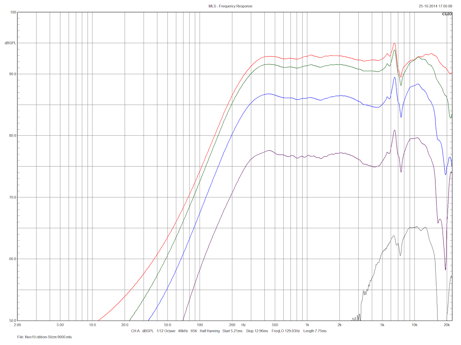

De afstand was constant 50cm, dat is wel dichtbij. De Neo10 en het bandje sluiten in ieder geval prachtig op elkaar aan. Ik denk dat de Neo10 vanaf 300Hz wel hard genoeg gaat en de AT10 moet 300Hz makkelijk aan kunnen (het is de KAP met sandwich cone).

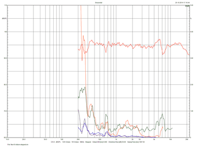

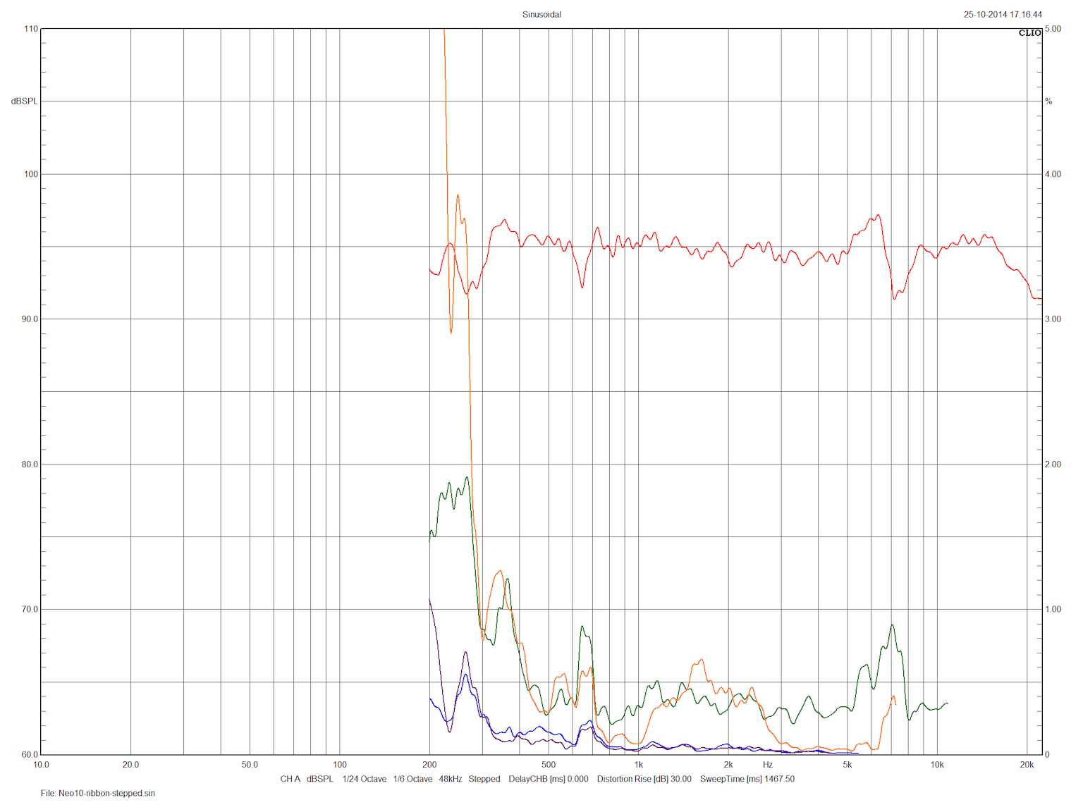

Hier is nog een stepped sine sweep vanaf 200Hz op 50cm afstand:
Grondtoon is rood, 2e = groen, 3e = oranje, 4e = blauw, 5e = paars. Hier blijkt ook dat je beter boven de 300Hz blijft met de Neo10.
Het werkt trouwens wel erg fijn met zo'n DLCP :D

Berichten: 12876
De directivity klopt wel ongeveer hoor. Bij 60 graden hoor je op -6dB te zitten, daar zit je niet al te ver vandaan. Als je op een grotere afstand meet dan zul je op 0 graden een wat lagere output meten.
Erg mooi!

Jeroen, je hebt helemaal gelijk. Ik keek verkeerd naar de schaal.
Gerrit, is dat inclusief correctie van de response? En op een niveau dat representief is voor het luisterniveau?

Ik denk dat als je het kantelpunt op 2500Hz legt, dat je dan de stijging van K3 rond 2000Hz kwijt bent. Het wordt nu net wat teveel voor het bandje.

Ik ben ook erg blij dat er naast de dipool correctie maar één vlakke notch nodig is om de boel recht te krijgen.
Ja, inclusief DSP correctie voor de dipool afval. Het systeem is gekalibreerd, dus het zijn 95 echte dBSPL's op 50cm. De sinus zweep is zonder gehoorbescherming niet te harden :lol: Met gehoorbescherming hoor je dat het wel zuiver is maar gewoon erg hard.
De stijging zou ook gerelateerd kunnen zijn aan de resonantie, maar ik zat ook al te denken om naar 2kHz te gaan. Waar zou je het kantelpunt tussen de AT10's en de Neo10 leggen?

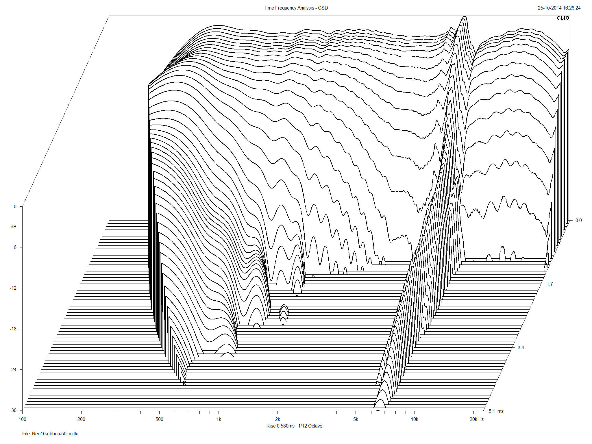

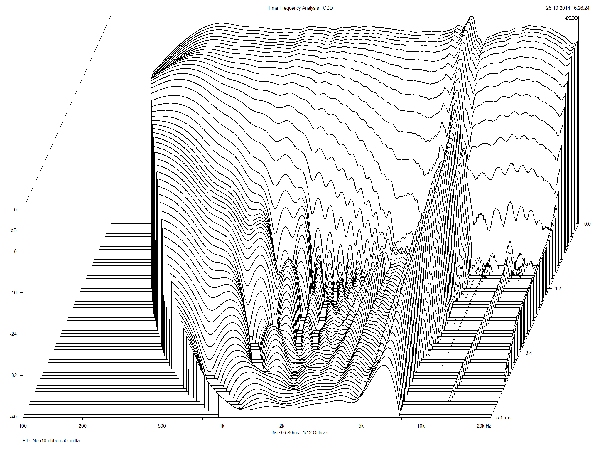

Hier is nog het vervalspectrum van de Neo10 samen met het bandje:
Het is niet zo prachtig als het bandje alleen, maar nog steeds erg goed en het is nu met alle dipool correcties.
Met een verticale schaal van 30dB, die zie je vaak in datasheets, ziet het er een stuk vriendelijker uit:
Hier zie je wel echt goed hoe scherp die resonantie is :( , maar die krijg ik nog wel weg O:)
Gerrit
Berichten: 12876
Het vervalspectrum in het lagere middengebied lijkt altijd slechter dan het werkelijk is, dit komt door het beperkte tijdvenster. Als je over een grotere bandbreedte zou kunnen meten had je dit probleem niet. Echter, dan meet je weer reflecties mee. Ik maak me er nooit zorgen over, als de respons glad is dan weet je eigenlijk al genoeg.

De kogel is door de kerk, het wordt een drieweg dipool met subwoofer ondersteuning. De titel van het draadje is daarom aangepast, het doel is nu ook een stuk hoger gegrepen :mrgreen:
Twee additionele Flexunits zijn besteld, het ontwikkelen van de baffle kan beginnen \:D/
Gerrit
