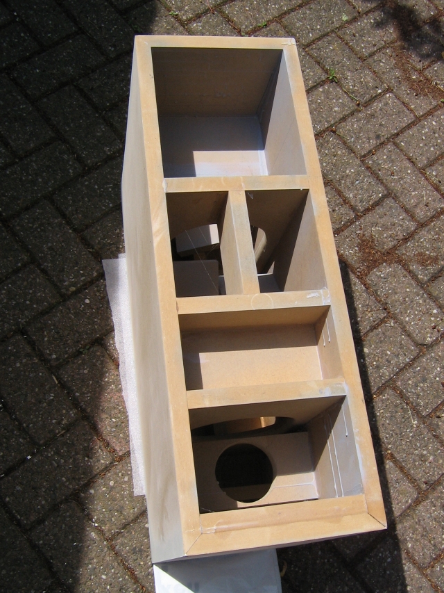

Nog even een update. De midkasten zijn samengelijmd en de foujes weggeplamuurd. De achterkant is nog open, daarin komt het filter immers en ik weet nog niet hoeveel plaats deze gaat innemen, wanneer niet teveel verlies plaats ik hier ook nog een verstevigingsbalk in. Er wordt wel nog bitumen tegen de wanden geplakt en de ruimte wordt achteraf zeker geheel opgevuld met zand.

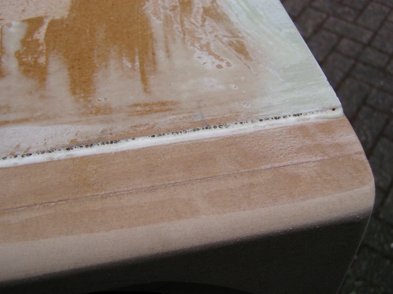

De midconsoles hebben een goede laag spuitplamuur gekregen, alles daarna opgeschuurd tot het zo glad was als een spiegel, daarna 2 lagen primer, weer opschuren en daarnet de eerste laag (zijdeglans lichtgrijs) op het frontpaneel gespoten. De rest van de kast komt in zijdeglans zwart.

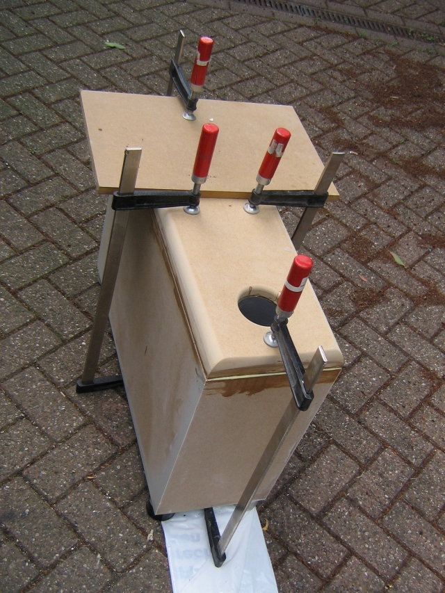

De mid-consoles hebben ondertussen goed kunnen leven en dus waren er hier en daar naden onstaan. Alles is ondertussen weer bijgeplamuurd en opgeschuurd. Het voordeel van enkele maanden rust :wink:

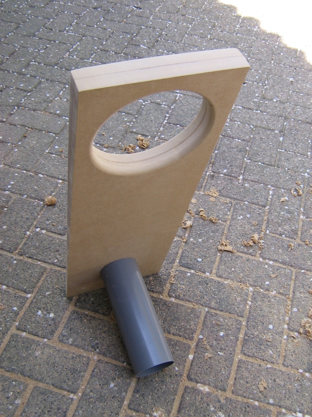

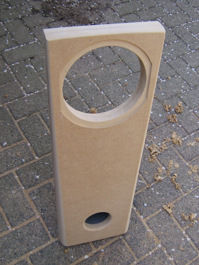

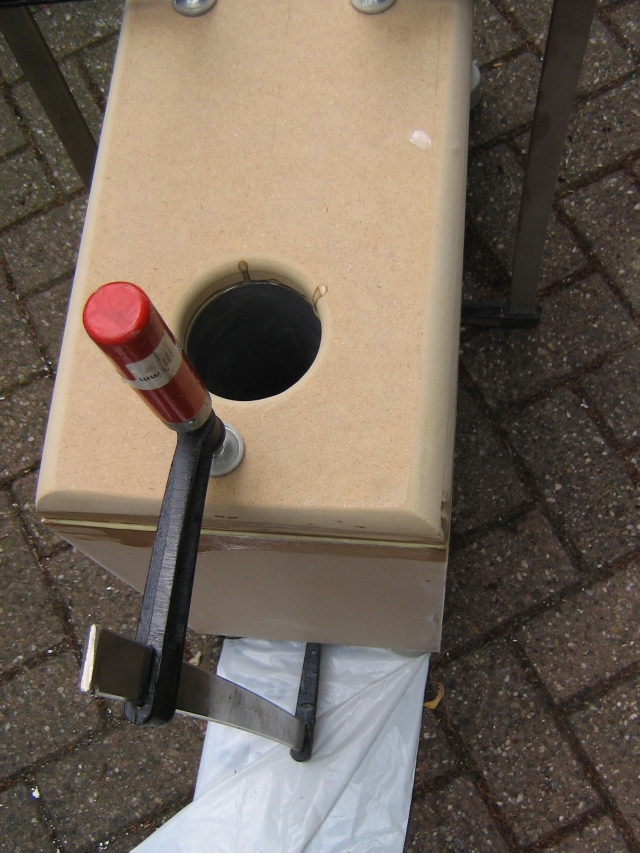

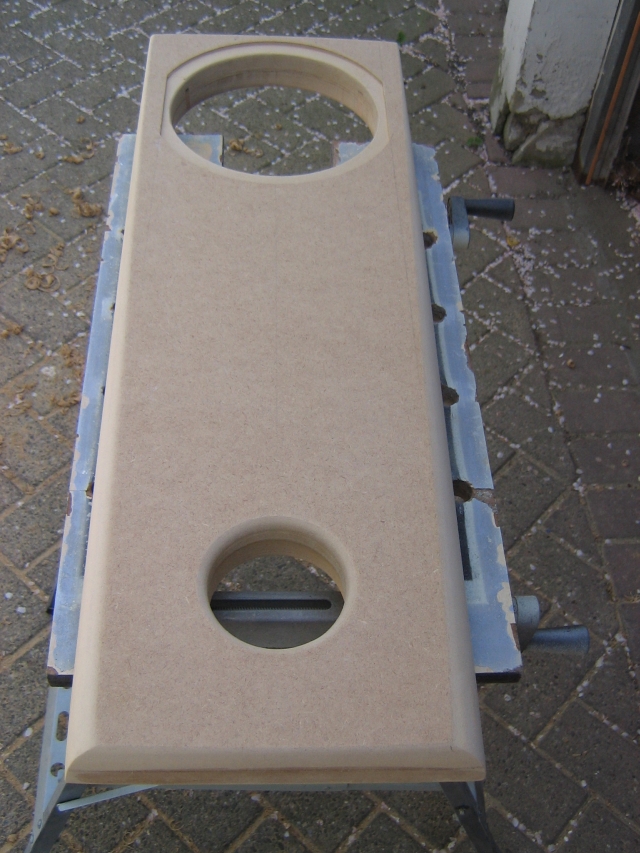

De 4 kasten voor de woofers zijn ondertussen ook verlijmd en staan ook in de plamuur, klaar om ook opgeschuurd te worden. Deze morgen de laatste van de fronts voor de bas-consoles geschaafd, gevijld en opgeschuurd, alsook de baspijpen op lengte gezaagd.
Morgen wellicht alle consoles opschuren en dan wachten tot onze japanse kerselaar is uitgebloeid en zn blaadjes niet meer verliest zodat we kunnen beginnen met spuiten.
Maar omdat foto's meer zeggen dan woorden, hier snel enkele ervan;
Bart

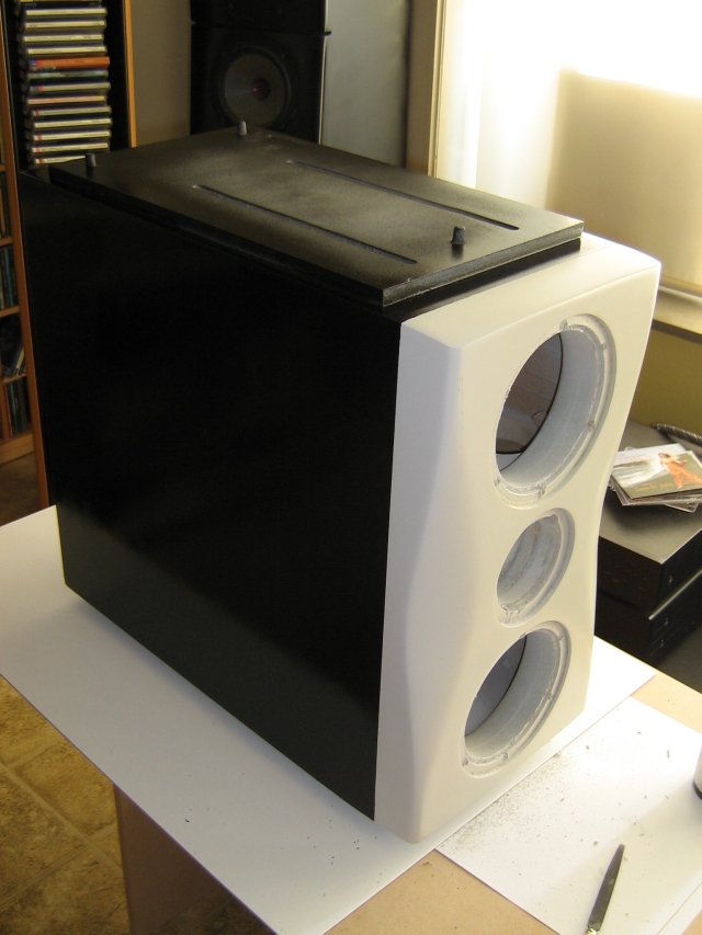

volgende week enkele updates :wink:
hier alvast een voorproefje
na 2 lagen lak, nog niet opgeschuurd

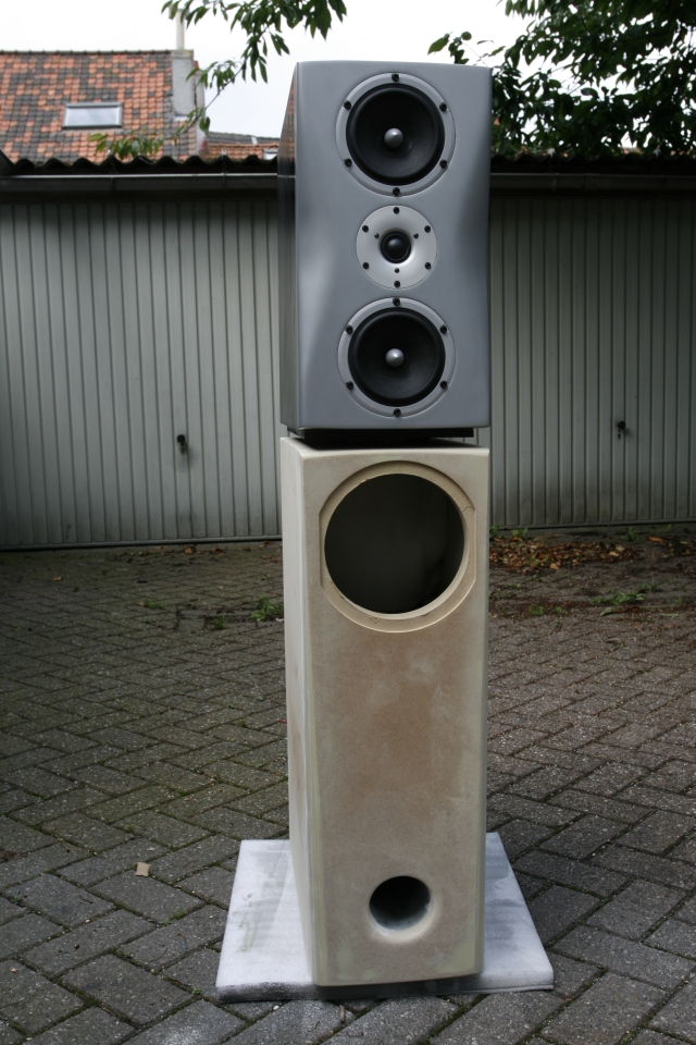

de baskasten
de fronts zijn wat te smal geschuurd t.o.v. de kast, daar is nog wat aanpassingswerk voor nodig

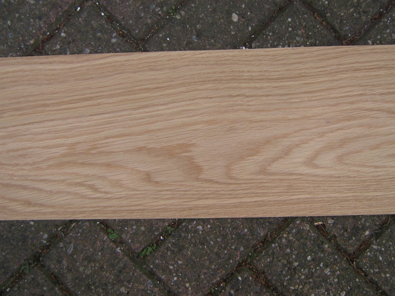

de baskasten komen in echt eik fineer (platen van 20 cm breed), de zijkanten van de kast zijn 50 cm, dus daar zal nog wat werk inkruipen om de tekening van het fineer vloeiend te laten lopen
de fronts van de baskasten komen in zijdeglans zwarte lak
ik hoop tegen eind van de zomer alle hout- en schilderwerk af te hebben (2 midkasten en 4 baskasten) \:D/
fineer lichte eik 20 - 230 cm

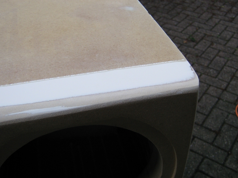

De baskasten (2 van de 4) werden verder afgewerkt en zijn bijna klaar om de fineer erop te leggen. Er ligt nu een dunne laag afwerkplamuur op de zijkanten van het front die na mijn vakantie opgeschuurd zullen worden waarna ze een laag spuitplamuur en primer krijgen.
En nu rap mijn bagage maken zodat ik vanaf morgen kan genieten van welverdiende vakantie :D
na opschuren eerste laag plamuur
met eerste laag plamuur

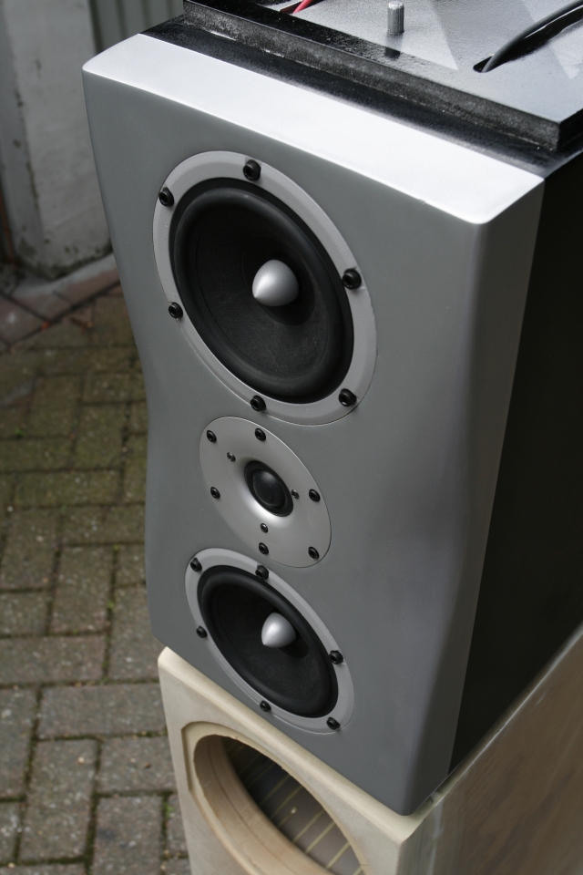

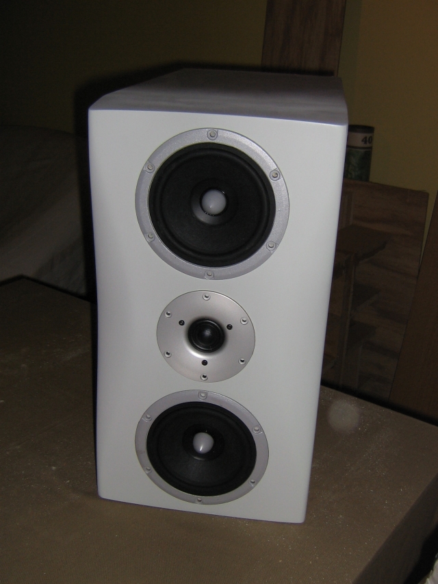

eindelijk, de eerste midconsole is af :D
alleen het zwart moet nog gepolished worden
eerste preview
een minpunt, de mid-units zijn een halve mm te diep verzonken
Berichten: 14139
Die halve millimeter kun je toch gewoon uitvullen met bijv. kartonnen schijven?
Edo
Mede-oprichter ZBA
Berichten: 4448
Locatie: Alphen aan den Rijn
Bericht door Edo »
Erg netjes zeg. Mooi gedaan.
Wat betreft de midunits....je kan er een paar extra laagjes vijverfolie of tochtstrip tussen doen. Daarmee kun je die halve mm wel corrigeren.
Berichten: 12445
Is echt een zeer fraaie speaker geworden !
Top, mooi uitgekozen op kleur en ook nog goede untis :D
Je kunt de drivers idd prima verhogen met tochstrip oid. Ik gebruik zelf altijd zwart foam.
