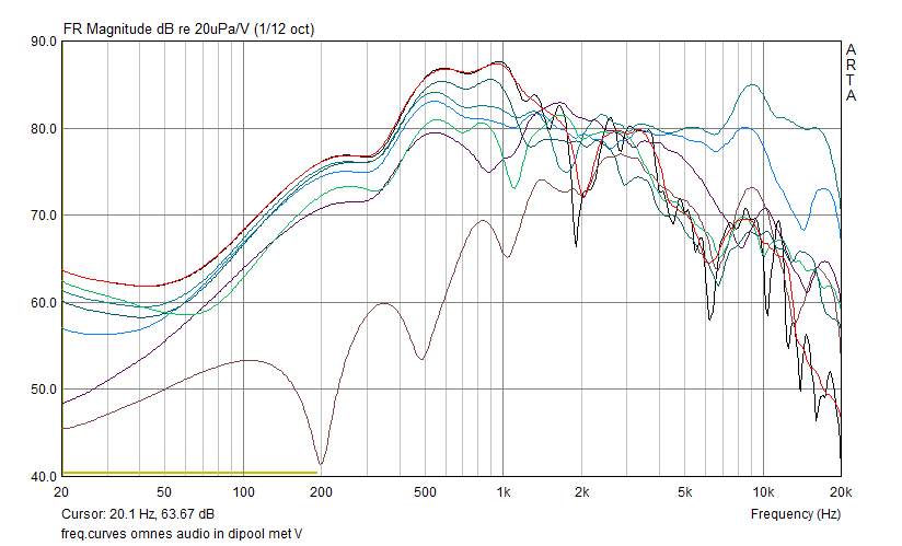

Het is een chaotisch zoeken op het moment. Het moeilijke is dat het je niet precies weet waar je naar toe wil. Als ik het puur als dipool gebruik is het geluid goed als de box een eindje van de muur afstaat. Als ik een V-vorm gebruik, is de V te klein om het geluid naar de achterkant voldoende te reflecteren. Gebruik ik een achterwand met demping dan komen er heel rare resonanties in het spel.
Rondom meting bb3.01 met V reflector met 30 graden stappen.
Een vraag die mij nu bezig houdt is: ik heb de afmetingen van de plank gekozen zodat zij een zo vlak mogelijke respons geeft recht van voren. Moet ik niet een maat kiezen zodat ik ook aan de voorkant een bult krijg , en dan voor en achterzijde gelijkwaardig kan filteren met een sperfilter. verder nog veel aan het frobelen zonder direct de doelstelling te weten. Bricoler i.p.v. construir, zoals Claude Lévi-Strauss schreef in La Pensée Sauvage. Maar vooral niet zenuwachtig worden, alles komt goed (ooit).

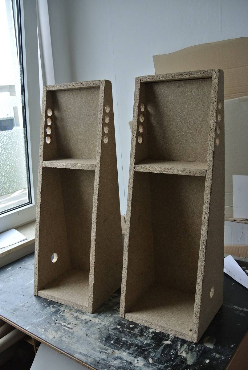

Het onregelmatige afstralen hangt voor een groot deel samen met de breedte van de plank, denk aan de baffleless dipool, het project van K.P. etc. Ik heb zelf ook de Omnes gebruikt in een dipool, gewoon kaal zonder baffle en die mat voor en achter zéér constant.
Het lijkt mij moeilijk om het probleem van de brede baffle op te lossen in het design wat je voor ogen hebt. In die zin zou ik de V toepassen met demping, of resistive behuizing door middel van gaten in de zijwanden zoals je zelf ook al aangaf. Het afstralen wordt dan cardioide.
Voor een dergelijke opzet is een totaal lekkend oppervlak van 2/3x sD tot 1xsD met flink demping zoals steenwol een goed uitgangspunt. Een lekke kast kan natuurlijk ook (of aperiodic), daarvoor moet het lekkend oppervlak dus kleiner zijn om voldoende weerstand te bieden om het gewenste cardioide afstralen te krijgen en de Omnes af te stemmen.
Met zo'n klein membraan oppervlak is het een koud kunstje om genoeg gaatjes te boren om dit te proberen, even met de accuboor je testkastje perforeren aan beide zijden en gaan met die banaan! Natuurlijk wel gaatje voor gaatje, dat spreekt voor zich, meten is weten!
Mvg Reinder

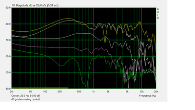

Re: Project 06: Klankplank
Het begint ergens op te lijken:
Uiteindelijk kom je uit op een totaal onspectaculaire dichte kast met een kleine opening. Alle varianten met reflectors e.d. lijken veel te veel op een dipool. Het voordeel is wel dat de rimpeling tgv de kastbreedte veel minder is dan bij de dipool. Kortom, bijna tijd om een definitief ontwerp te maken en te bouwen.
meiborg
Berichten: 2407
Bericht door meiborg »
Onder welke hoeken zijn deze metingen genomen? Ik vind het allemaal erg interessant!
Mvg Reinder
Van boven naar beneden: recht vooruit=0, schuin voor=45, zijwaarts=90, schuin achter=135, recht achter=180.

Ziet er niet slecht uit, waar een lekke kast niet goed voor is!

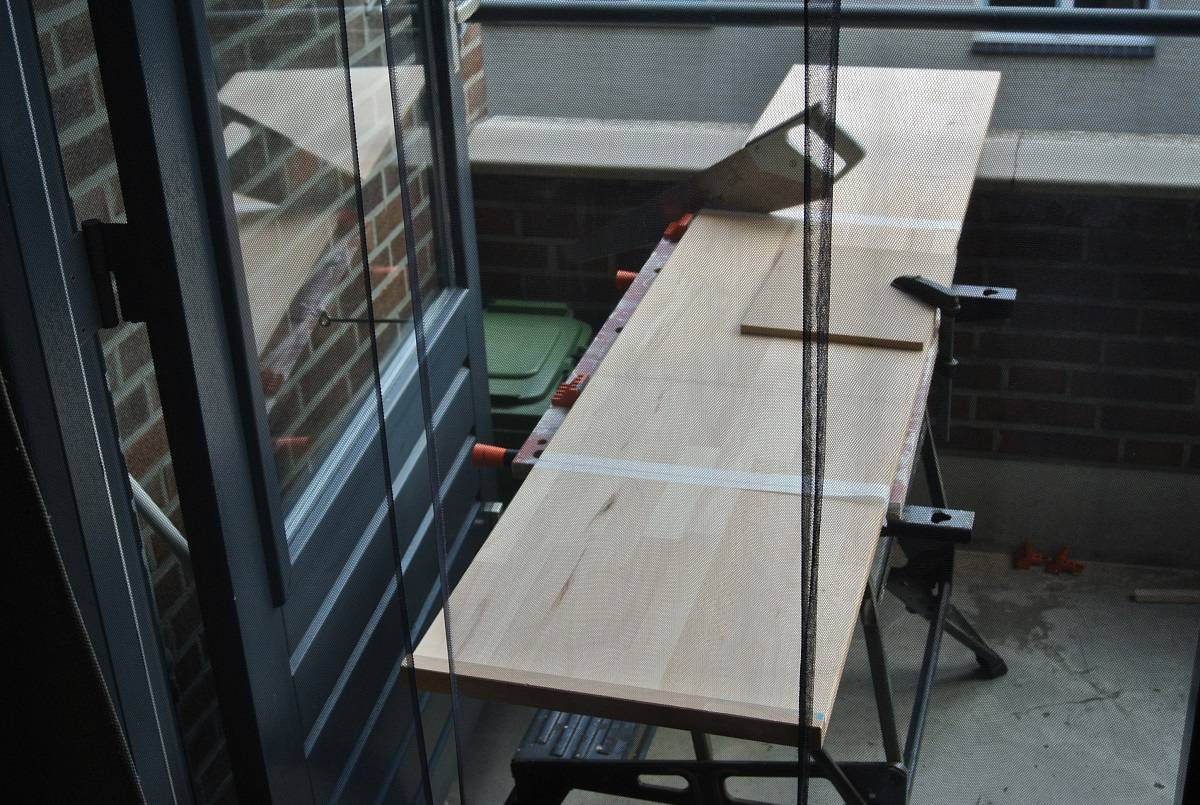

Ik heb een mooie plank gevonden bij de kringloop voor zeven en een halve euro. Het nadeel is wel dat je moet zweten voor de goede zaak. Nu is dat ook wel goed voor mij dus twee vliegen in een klap.
Ooit wordt het nog wel eens wat.

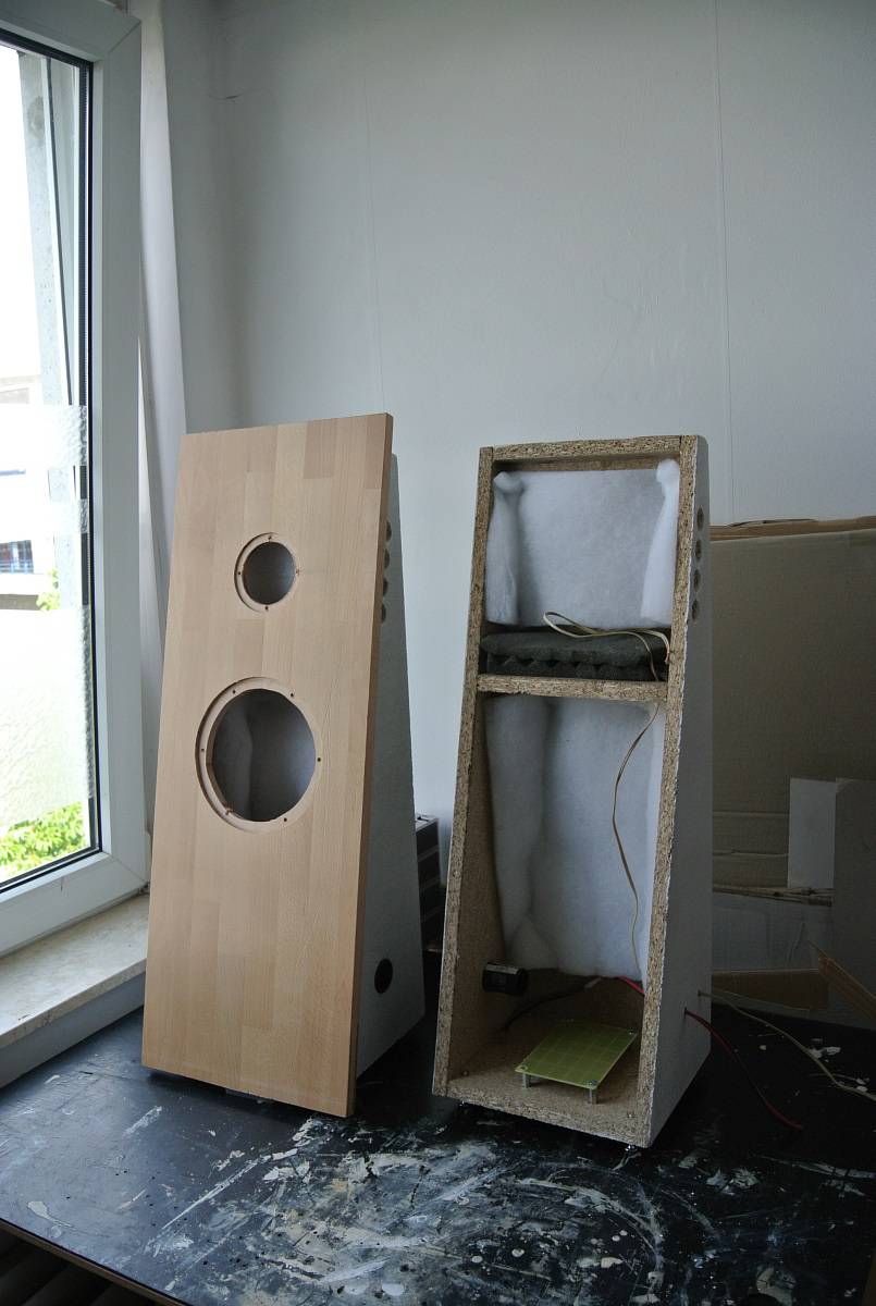

De achterbouw is getimmerd: het wordt toch nog een eindspurt.
Vandaag nog de planken aan het achterdeel vastplakken, morgen het voorlopige filter bakken. Het ziet er naar uit dat ik zaterdag de voorlopige versie mee kan nemen. Voor de feestelijke gelegenheid heb ik maar eens uitgepakt met een filter PCB met afstandhouders.

Het setje speelt: eerste indruk is erg goed, vooral de ruimtelijkheid is prima. Het filter nog een beetje aanpassen maar zaterdag is het zelf te beoordelen.

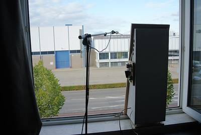

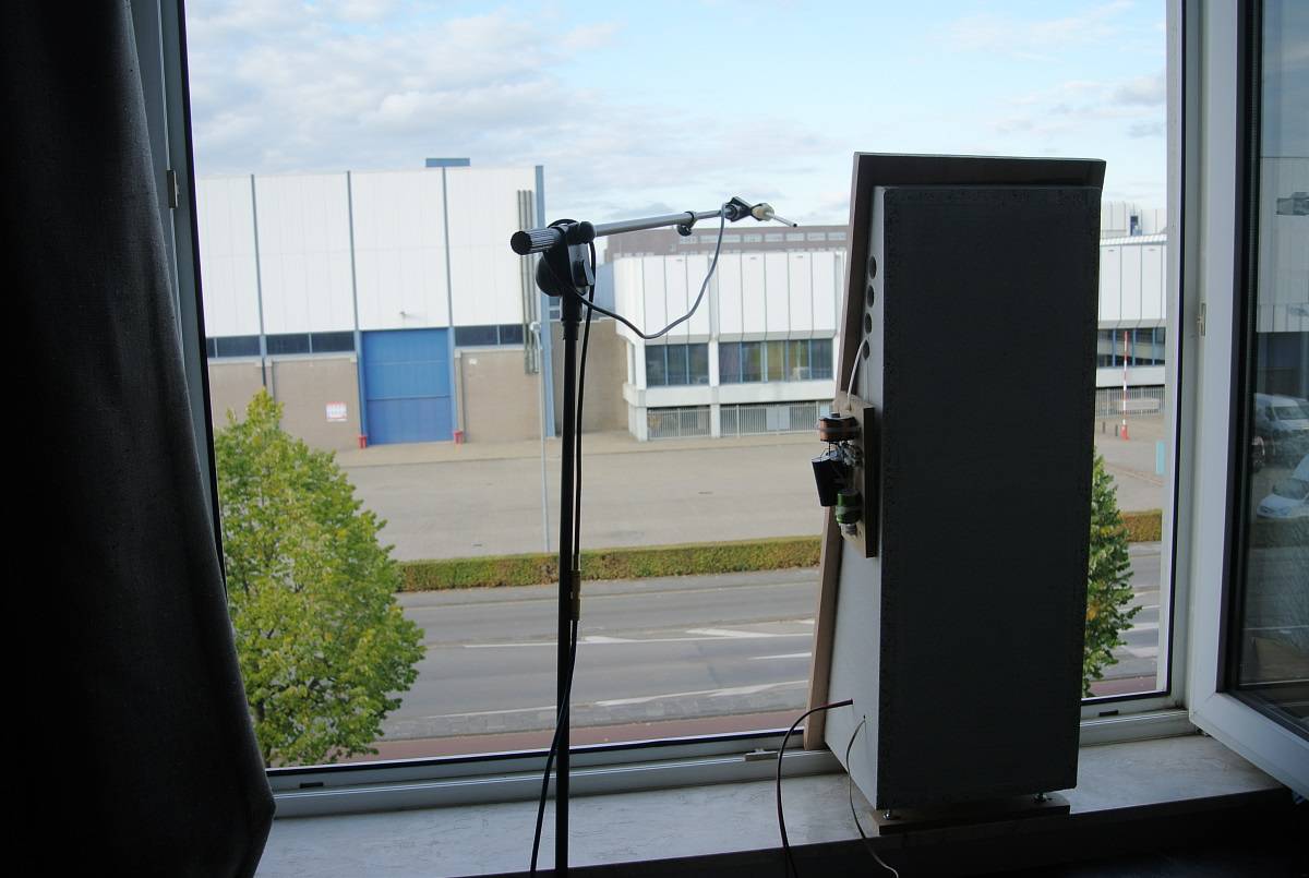

Vandaag nog eens vers aan de gang gegaan. Er was in Breda een probleempje met een puffende bas, het bleek dat dit enkel kwam doordat niet alle schroeven gemonteerd waren. De kleine gaatjes maakten dat rare geluid. De basreflexbuis was er een die ik nog had liggen en bleek dus verkeerd, afstemming op 70Hz ipv 50 Hz, een nieuwe buis is in bestelling. Ik heb het filter iets aangepast, iets minder laagmidden en iets meer hoogmidden maakt het geluid iets homogener, het is slechts marginaal.
Ik heb wel met andere filters gespeeld, met een tweede orde filter krijg je goedkopere componenten, maar krijg je geen mooie optelling. Een seriefilter kreeg ik niet voor elkaar, ik kreeg zeer vreemde waardes.
Ik heb ook metingen gemaakt uit het raam, dit was een groot succes. Ik kon zonder problemen meten tot 50 Hz omdat vanaf drie hoog er een redelijk lange eerste reflectie. Het enige nadeel is dat de buren opgesweept worden, het moet dus geen dagelijkse bezigheid worden als je nog aardige buren over wilt houden.

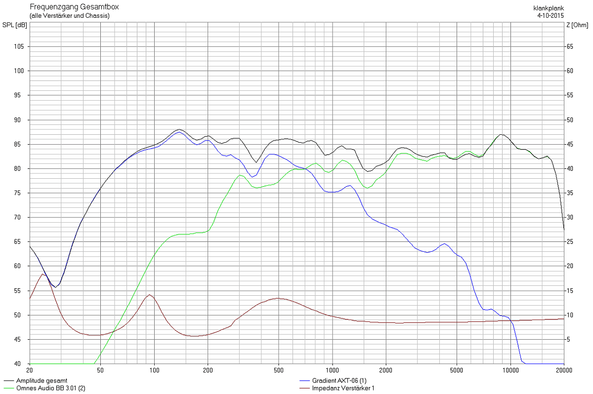

Als laatste heb ik nog het boxsim bestand met geimporteerde metingen hier gepost voor de geinteresseerden en de betweters :D
klankplank1a.zip
Boxsimfile Klankplank
(38.92 KiB) 64 keer gedownload
Edit plaatje Boxsim
De boekhouder is langs gekomen en kwam tot de volgende slotsom:
Gradient AXT- 06 85,04
Omnes Audio BB3.01 79,00
22 Ω 5W Ceramic 00,85
3,9 Ω 10w Mox 03,27
10 uF Mcap classic 21,76
22 uF Elco glad 07,24
220 uF Elco ruw 05,78
4,0 mH iron cored 1mm 17,90
Totaal 2 stuks incl BTW 220,84
Conclusie ik heb nog geld over voor een kopje koffie echter zonder koekje.
