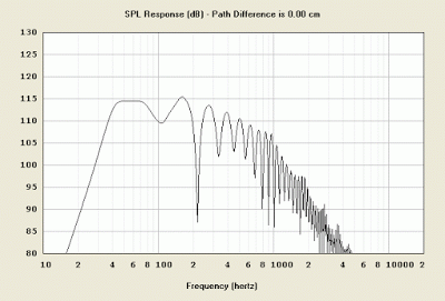

Wat wil je hiermee zeggen Walter?
Iedereen begrijpt hoe de beperking is van een 6,5" unit met 3mm Xmax. Een TL heeft demping in de lijn, waardoor de woofer minder ver uitslaat dan een BR met een gelijke F3. Die is derhalve dan weer een stukje kleiner in volume. En een grote bashoorn is niet de ideale constructie voor een luidspreker, die belast de driver ongelijk volgens mij. Check het rampzalig uitslingergedrag en impedantieverloop maar eens. En dan heb ik het nog niet eens over het middengebied en alle kleuring.
http://www.avsforum.com/forum/155-diy-s ... nresp.html
En wat dacht je van de SPL curve van de Smackshorn:

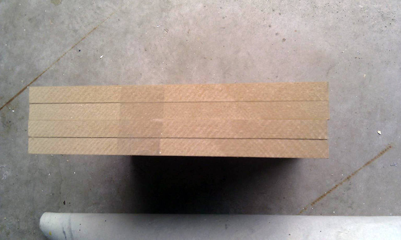

Toch nog moeilijk, vier plankjes van 300 bij 318 mm zagen op een formidabele zaagbank :boos:
4*18*300*318
4*18*300*318
Ik moet echt zelf aan een zaagtafel, dit is onacceptabel.

Bericht door rikpost »
Kun je ze niet gewoon aan de kleinste aanpassen .
Even een stuk schuurband nieten of lijmen op een blok hout ,gaat best rap met dat mdf hoor

Tuurlijk. Even op elkaar klemmen en met de kopieerfrees erlangs en gelijk zijn ze. Ik moet nog even nagaan of de andere plankjes (van 318 bij 180) ook echt wel 318 zijn, want anders moeten die ook nog even behandeld worden. En het is maar voor een paar testkastjes voor de midunit. Het uiteindelijke resultaat wordt ietsje groter :mrgreen:
Maar wat ik bedoel: heb je een flinke gereedschapszaak met een aparte houtafdeling met een knoert van een zaagtafel die helaas niet in mijn schuur past (werkelijk, je likt je vingers af bij dat apparaat) en dan presteer je het nog om zo'n resultaat te krijgen. Ik snap dat niet.

Re: Project 02: Mission Impossible
pappaleo schreef:
Maar wat ik bedoel: heb je een flinke een gereedschapszaak met een aparte houtafdeling met een knoert van een zaagtafel die helaas niet in mijn schuur past (werkelijk, je likt je vingers af bij dat apparaat) en dan presteer je het nog om zo'n resultaat te krijgen. Ik snap dat niet.
Het is bijna knap om het te verzieken dus :(
Hubo aan de Laan van Meerdervoort, vraag eens of Nico er nog werkt.

Altijd zorgen dat je naast de zager staat er hem erop wijzen tussendoor niet de zaag te verstellen en alles van 1 bepaalde maat in 1 keer zagen, op zich kan 318 dan bijv. 317 worden maar dan zijn wel al je panelen die maat.
Ja sorry hoor, maar hoe simpel denk je dat ik ben?
Ik heb erbij gestaan, hij heeft tussendoor niet versteld (je kan bij die machine 2 maten instellen, links en rechts van het blad). Moet ik dan met een rolmaat elk plankje gaan nameten? Blijkbaar wel, maar dan zien ze me ook liever gaan dan komen, denk ik.
Maar goed, het is maar voor een testkastje waarvan het middencompartiment ongeveer de maat en vorm heeft van het uiteindelijke model.
Vandaag een freesmal gemaakt vor de CP-10X, maar die komt klemvast te ziten. Is nog niet helemaal goed.
Laatst gewijzigd door pappaleo op ma 14 jul 2014, 9:16, 1 keer totaal gewijzigd.
Als de zaag tussendoor niet is versteld, dan verbaast het mij wel dat je maatafwijkingen hebt, wellicht stond de aanslag niet goed vast en is deze wat verschoven toen de plaat er weer tegenaan werd gezet of er lag zaagsel in de hoek waardoor de plaat iets schuin stond.
Berichten: 12408
De maten zijn 316 en 318 terwijl het 318 moest zijn, dus ik denk dat de plank niet goed tegen de aanslag is aangedrukt of dat er wat (zaagsel) tussengelegen heeft. Dat kan ik natuurlijk niet zien.
