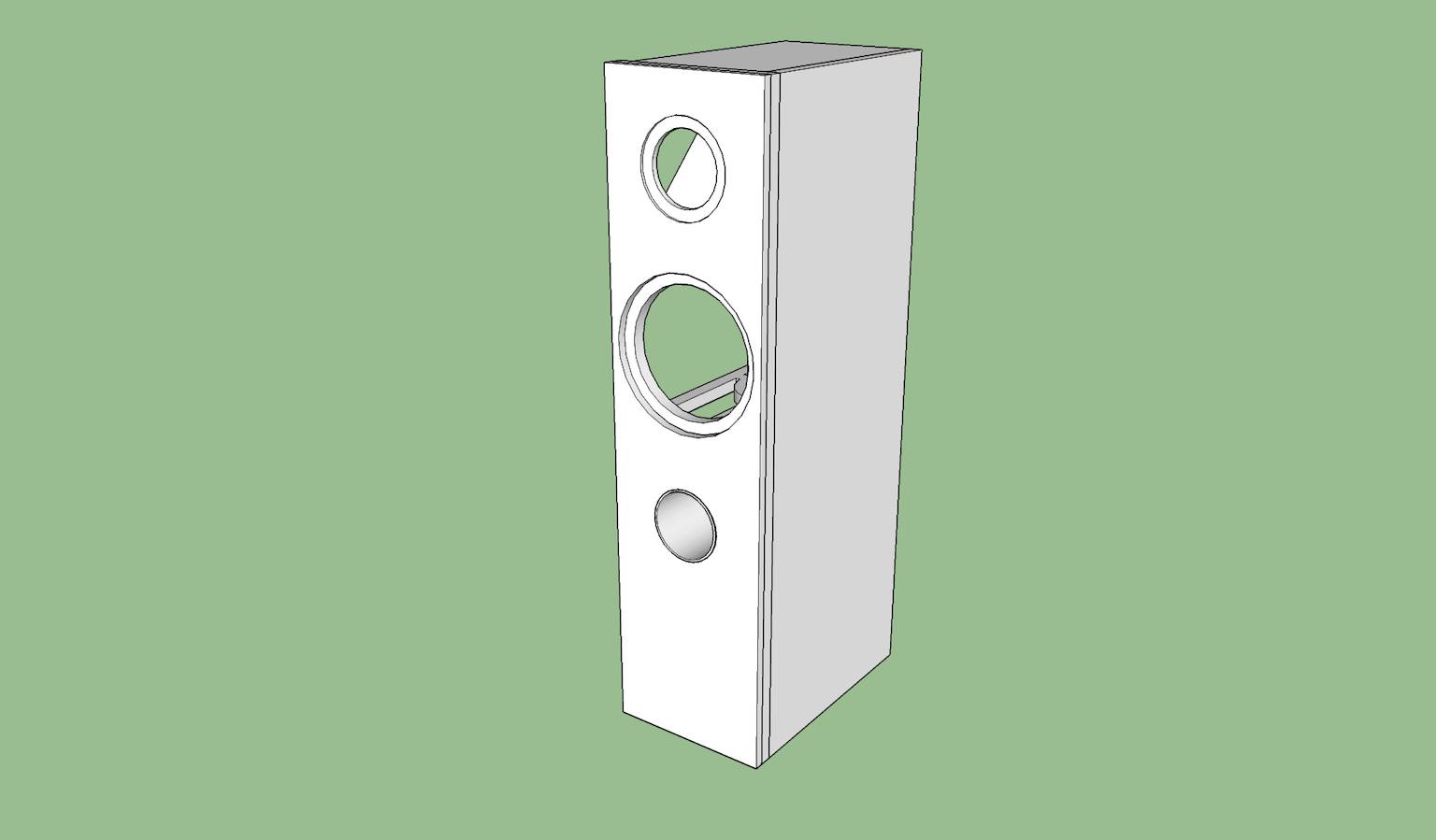

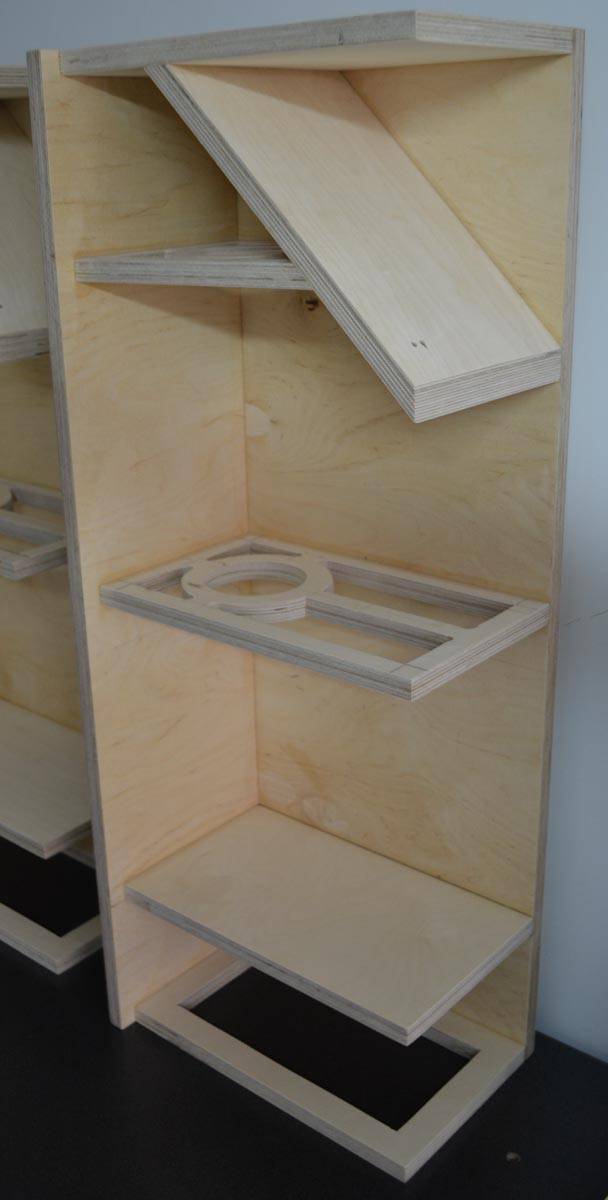

Ok, we zijn weer een hele tijd verder met bijzonder weinig vrije tijd maar wél extra veel piekeren.
Het ontwerp zou nu hopelijk in zijn laatste fase moeten terechtkomen. De aangebrachte wijzigingen heb ik uitgevoerd met de volgende doelstellingen:
- De speaker word (voorlopig) actief aangestuurd wat wil zeggen dat er wel voldoende plaats moet voorzien worden om eventueel later passief te gaan filteren.
- Omdat ik voorlopig toch maar zonder sub verder wil moest er gewerkt worden aan de laagweergave.
- Ik wou rekening houden met de tip van Henk-Jan om de midkast optimaler vorm te geven
- Constructie moet redelijk eenvoudig blijven

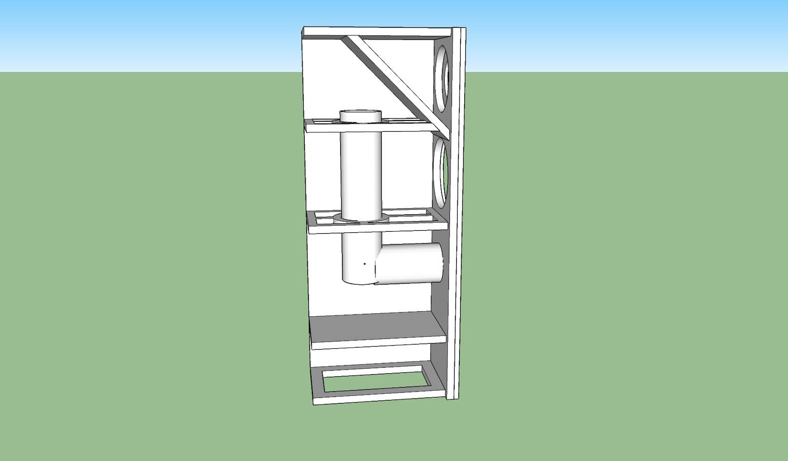

Dit heeft tot het volgende geleid:

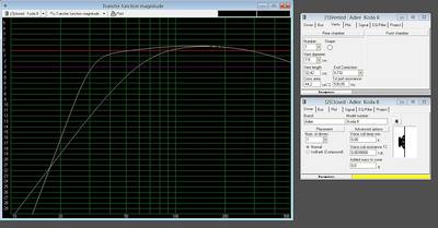

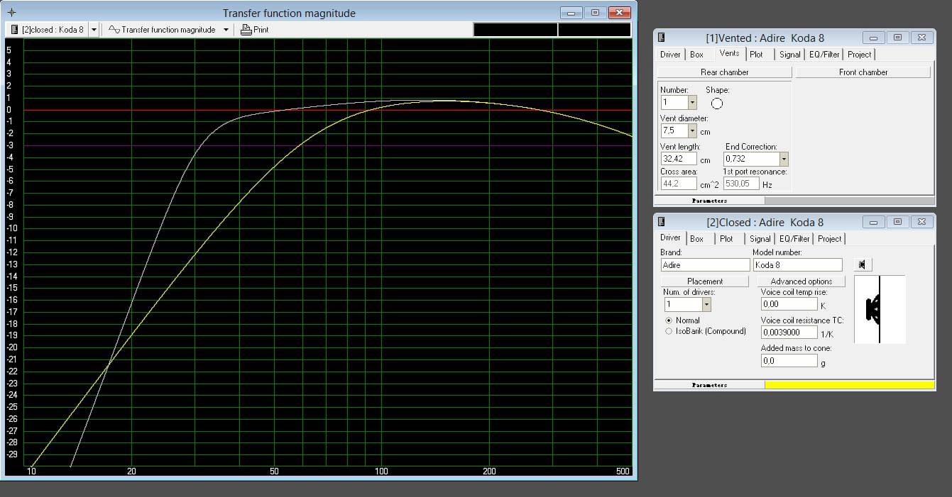

Hierbij krijgt de FR125 behuizeing een volume van 4,3l en de Koda een 36l, afgestemd op 31 Hz met het volgende verloop:
Op dezelfde grafiek ook een gesloten behuizing opgenomen. Mijn eerste plan was dan ook met een LT te werken om een gelijkaardige respons te krijgen, maar ik vrees dat ik dan snel door de beschikbare Xmax door zou zitten bij het film kijken. Bovendien wil ik de deur open laten staan voor een passief filter en dat strookt niet met een LT oplossing.
Nu, met de onmetelijke hoeveelheid ervaring op dit forum, zijn er nog dingen die ik over het hoofd heb gezien, dingen die duidelijk beter kunnen en moeten? :?:
Berichten: 33830
Re: Nieuwe kasten voor CSS FR125's (+ Adire Koda8 => F.A.S.T
lijkt me prima gaan, 4 liter is q=1 ofzo dacht ik uit mn hoofd.
BR is voor film denk ik ook beter dan gesloten met LT

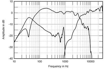

Tja, hoe moet je dat horen. Ken geen speakers met de poort voor en achter waar tussen je kunt wisselen.
Wat heel goed zichtbaar is in metingen is de storing die de poort geeft. Als het in dB's echt een schommeling geeft ga ik er vanuit dat het ook hoorbaar invloed heeft. Anderzijds hebben zat dure luidsprekers gewoon bij een 2-weg de poort voorop, bijv. Harbeth. Bij een Magico zie ik het trouwens niet bijvoorbeeld...
Hier een B&W monitor:
Kortom, ik heb geen mening :rofl:

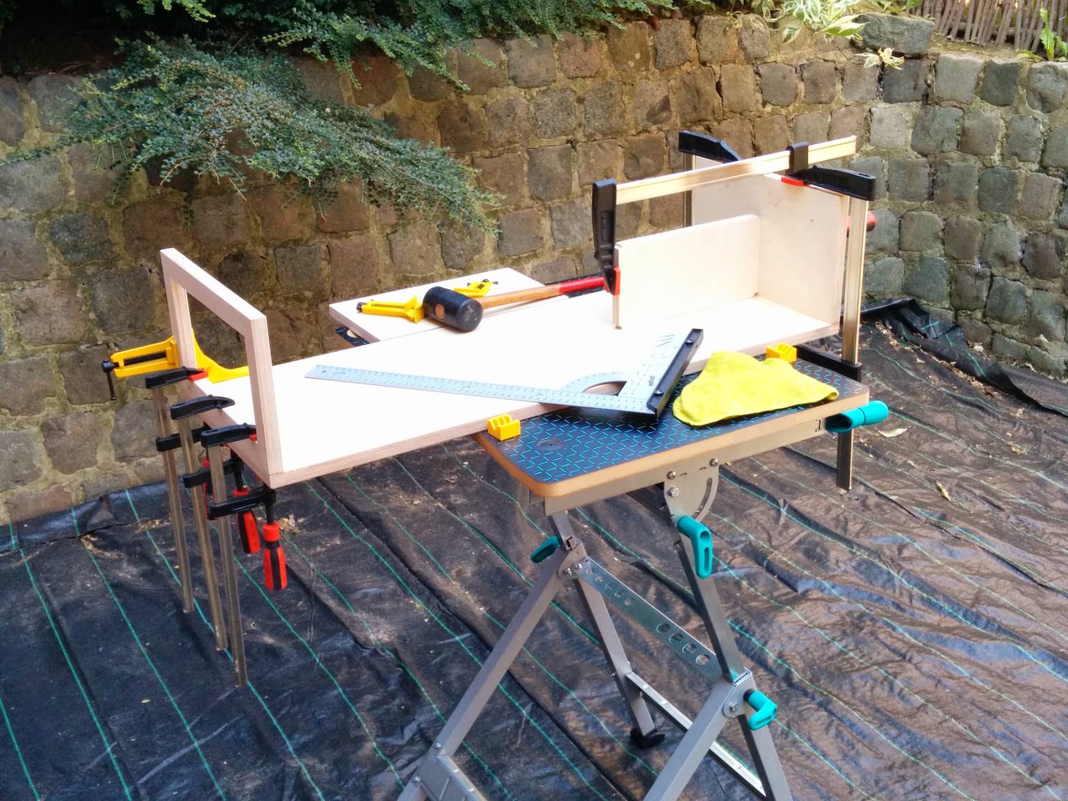

Ook dit weekend weer een (beetje) vooruitgang geboekt. Een peuter van 2 jaar is nogal nefast voor de productiviteit :wink:
Die 2 plankjes in verstek hebben de benodigde tijd gevraagd om netjes te krijgen, voor toekomstige projecten toch maar eens op zoek naar een cirkelzaag met geleiderail, een decoupeerzaag is hier echt niet het geschikte werktuig voor.
Niet op de foto maar ook 'klaar' zijn de bracings en al enkele onderdelen van de reflexpoort die uit afvoerbuis is samengesteld.

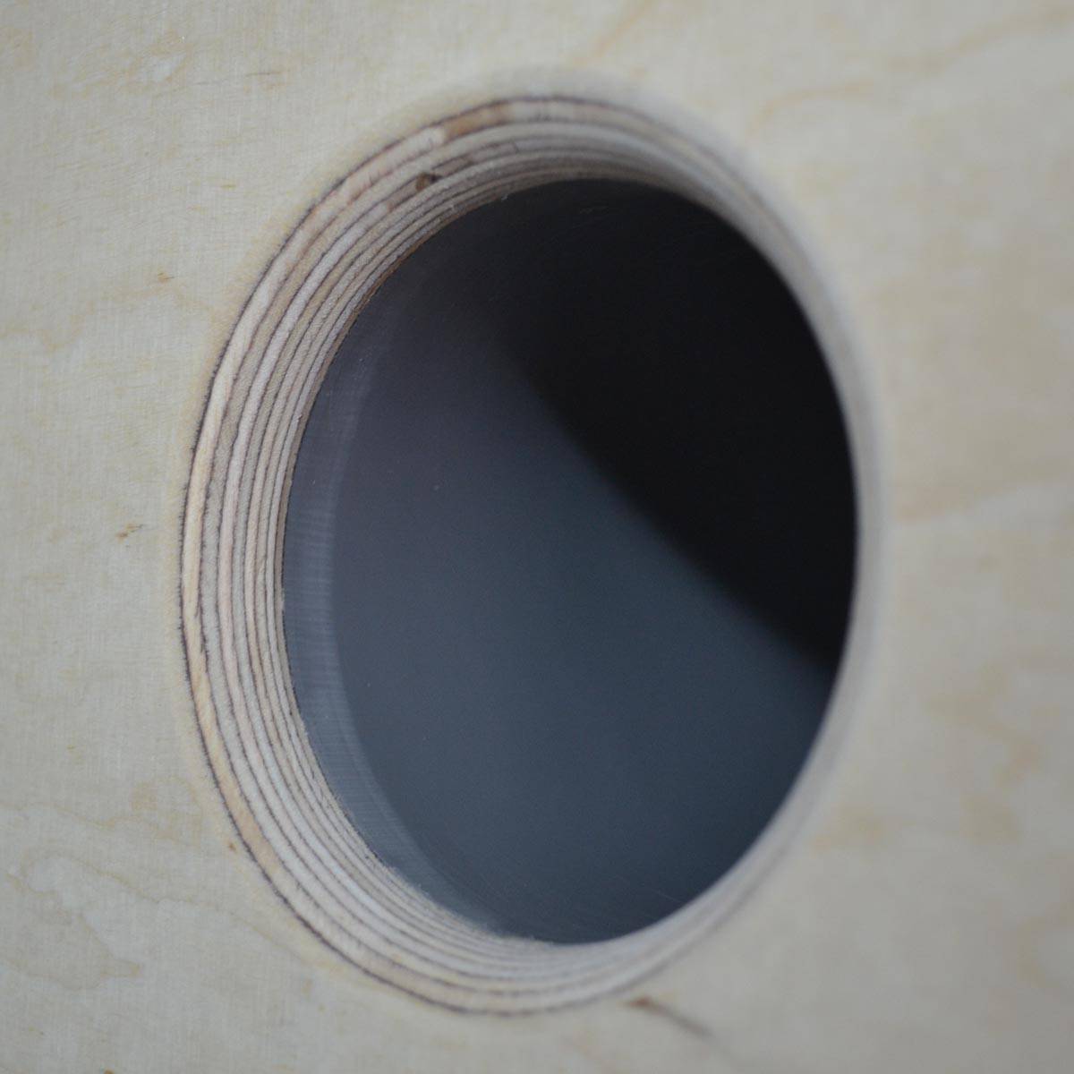

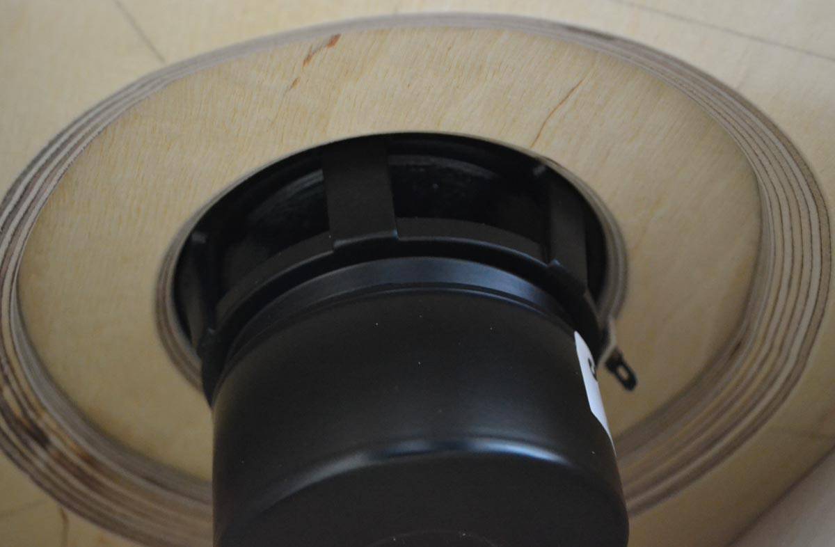

Voila, Zoals gehoopt heb ik dit weekend een mooie vooruitgang geboekt. Het weer was vreselijk wisselvallig en ik heb dus m'n plezier gehad met alles buiten halen, opstellen en een half uur later weer vluchten voor een bui. Erg vermoeiend en frustrerend, maar desondanks toch erg blij met het (voorlopige) resultaat.
En omdat :foto: :

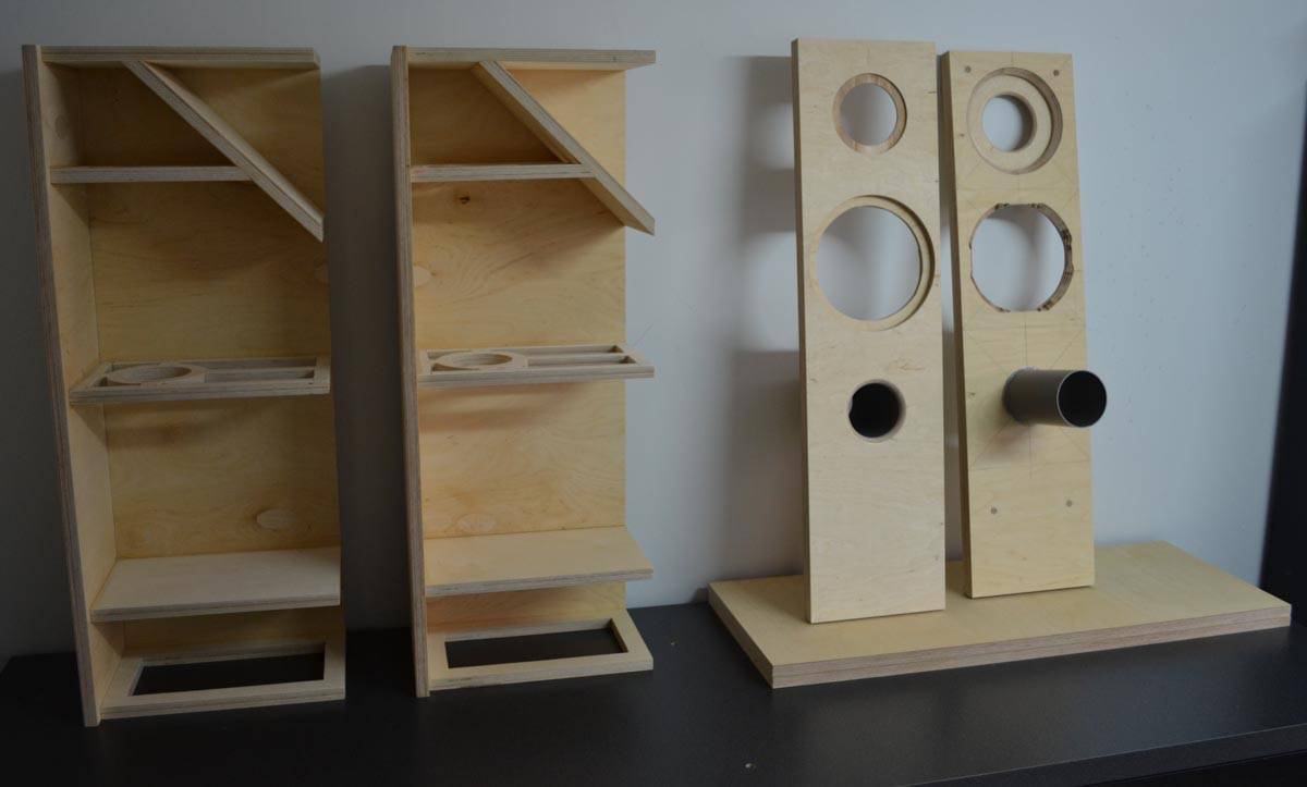

Een overzichtje van hoe de boel er nu bij staat:
Overzicht
Overzicht

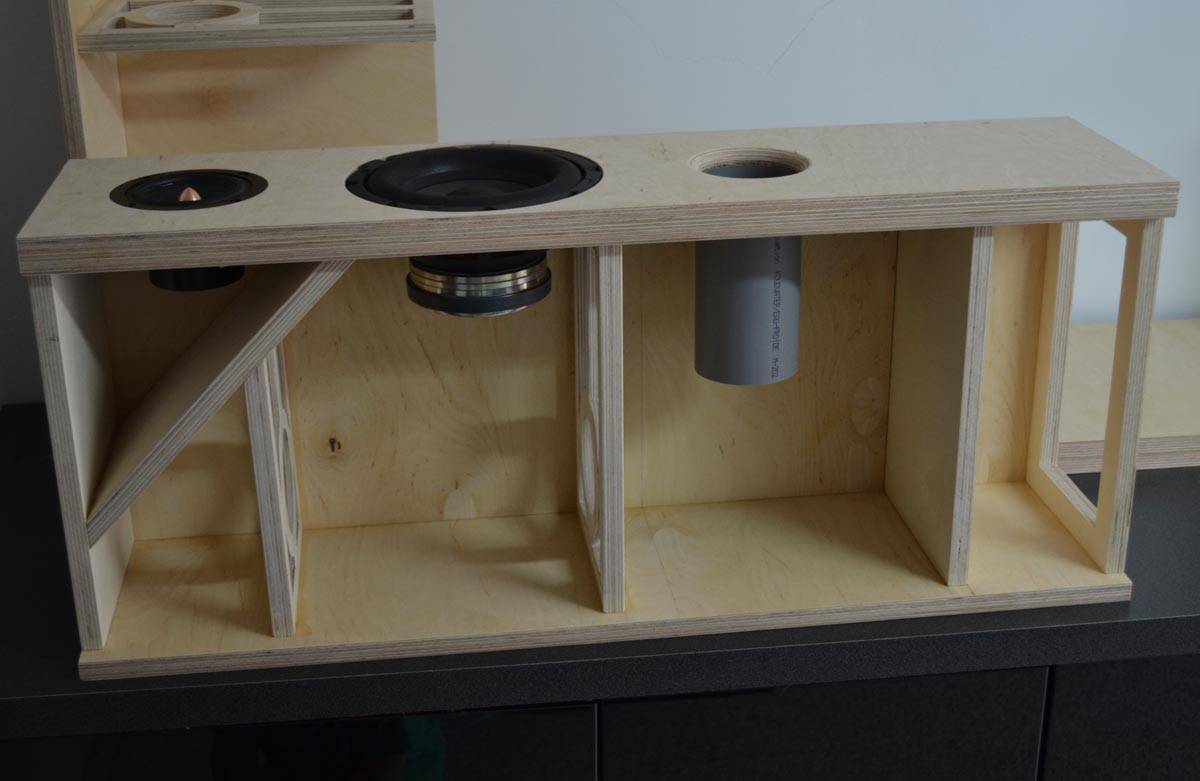

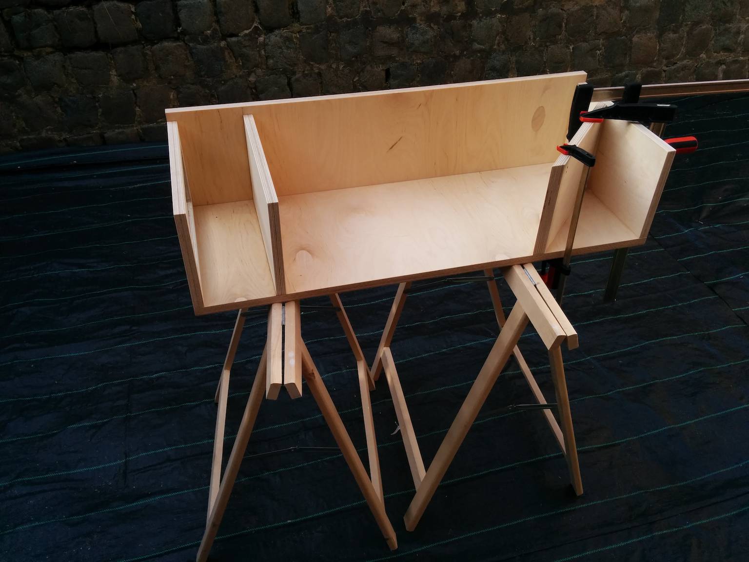

De interne layout, bovenaan de driehoekige behuizing voor de FR, onderaan het compartiment voor een toekomstige pasieve filter / actieve amp met daartussen de BR ruimte voor de (sub)woofer:
Intern zicht
Intern zicht

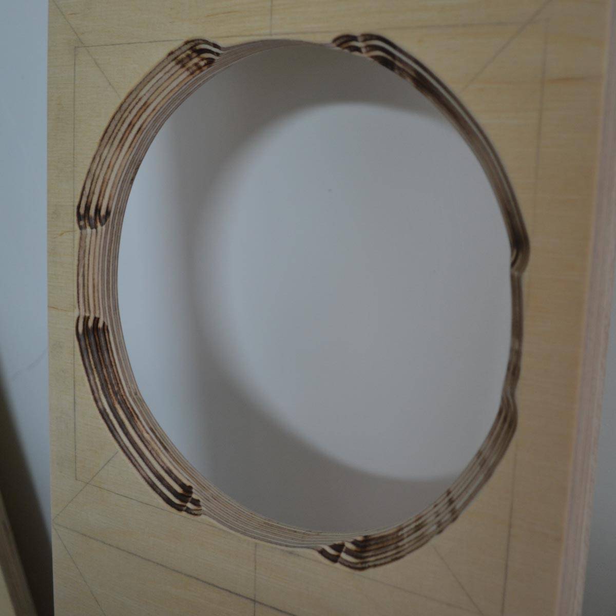

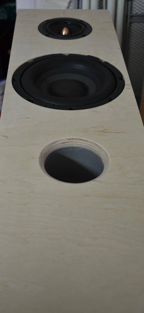

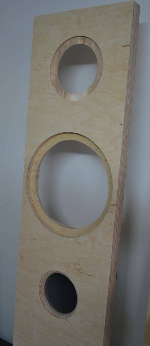

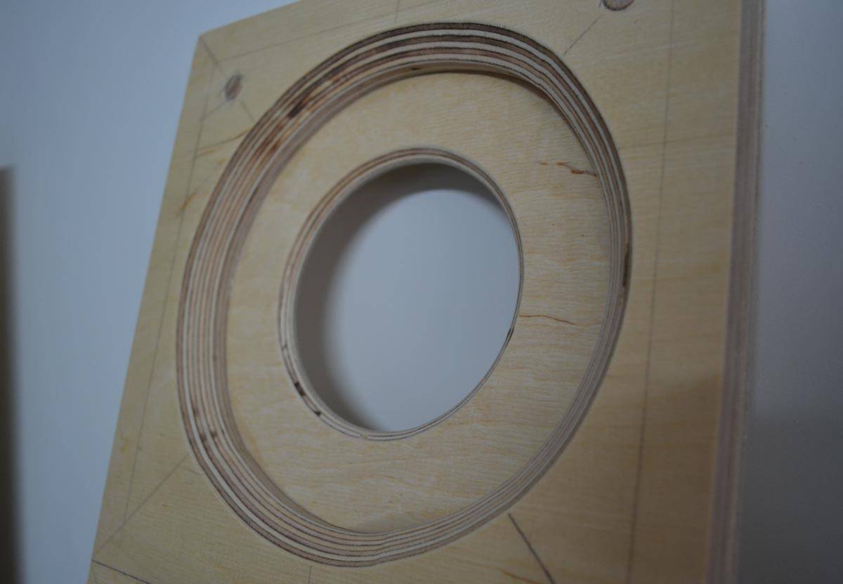

De baffle, 12 + 18 mm voor een totaal van 30 mm multiplex, vooraan alles verzonken en achteraan waar mogelijk 45° afgeschuind om de ademruimte te optimaliseren, basreflex uitgang afgerond met een radius van 12mm:
Baffle
Baffle

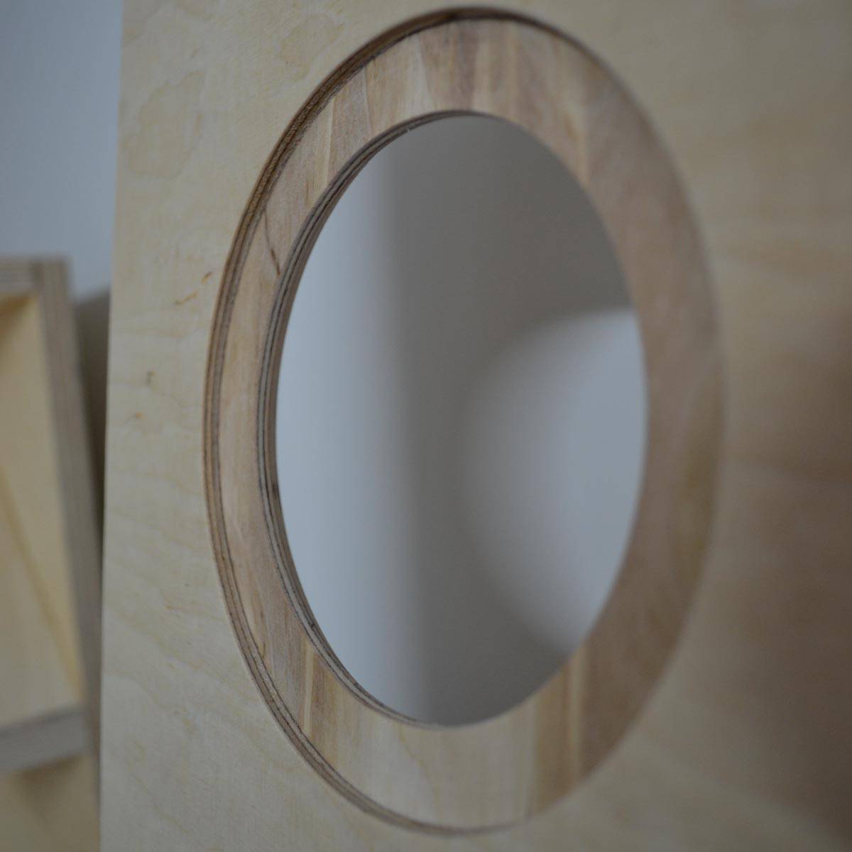

fr verzinking
fr verzinking
afronding BR poort
afronding BR poort
Achterzijde FR
Achterzijde FR
achterzijde sw
achterzijde sw

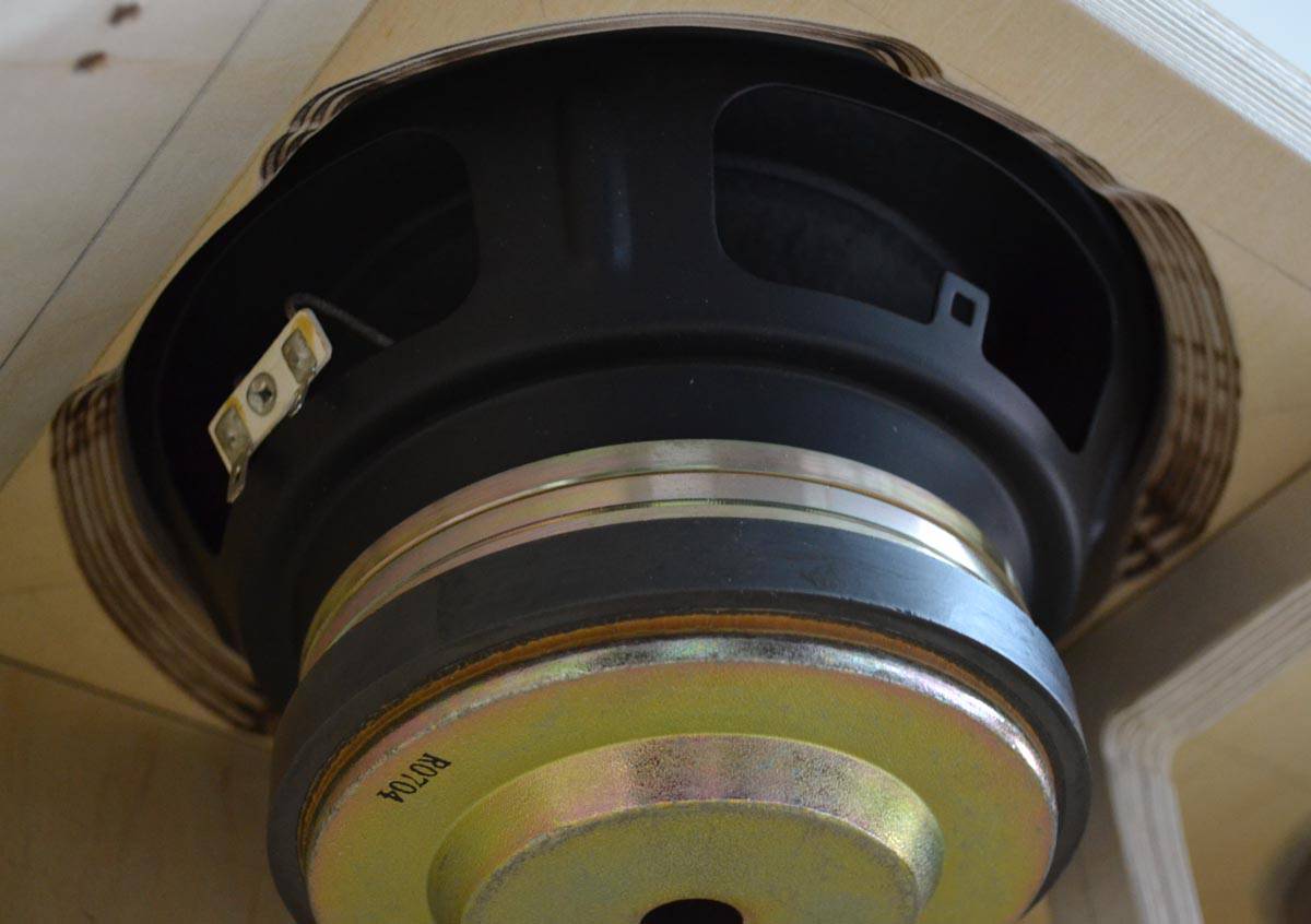

detail verzinking FR

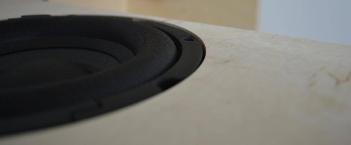

detail verzinking SW
Achterkant SW
Achterkant SW
achterzijde FR
achterzijde FR

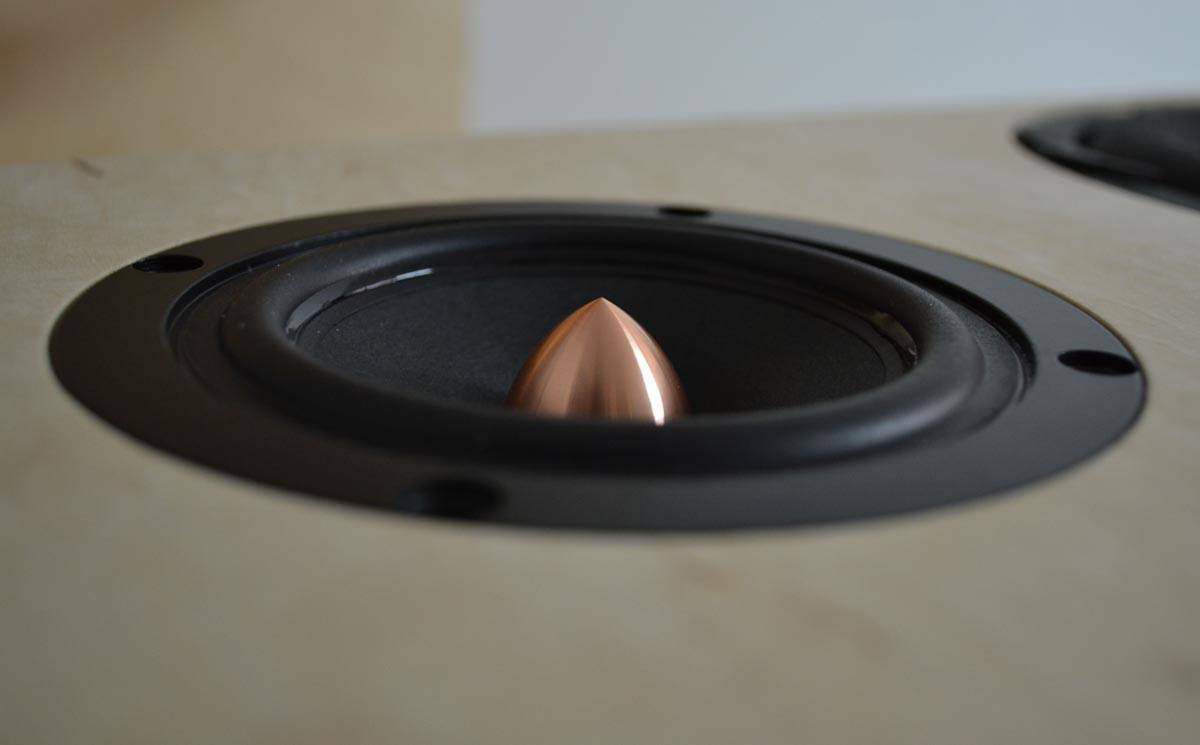

En een mok-up van hoe het samen moet gaan werken:
zijaanzicht
zijaanzicht
vooraanzicht
vooraanzicht

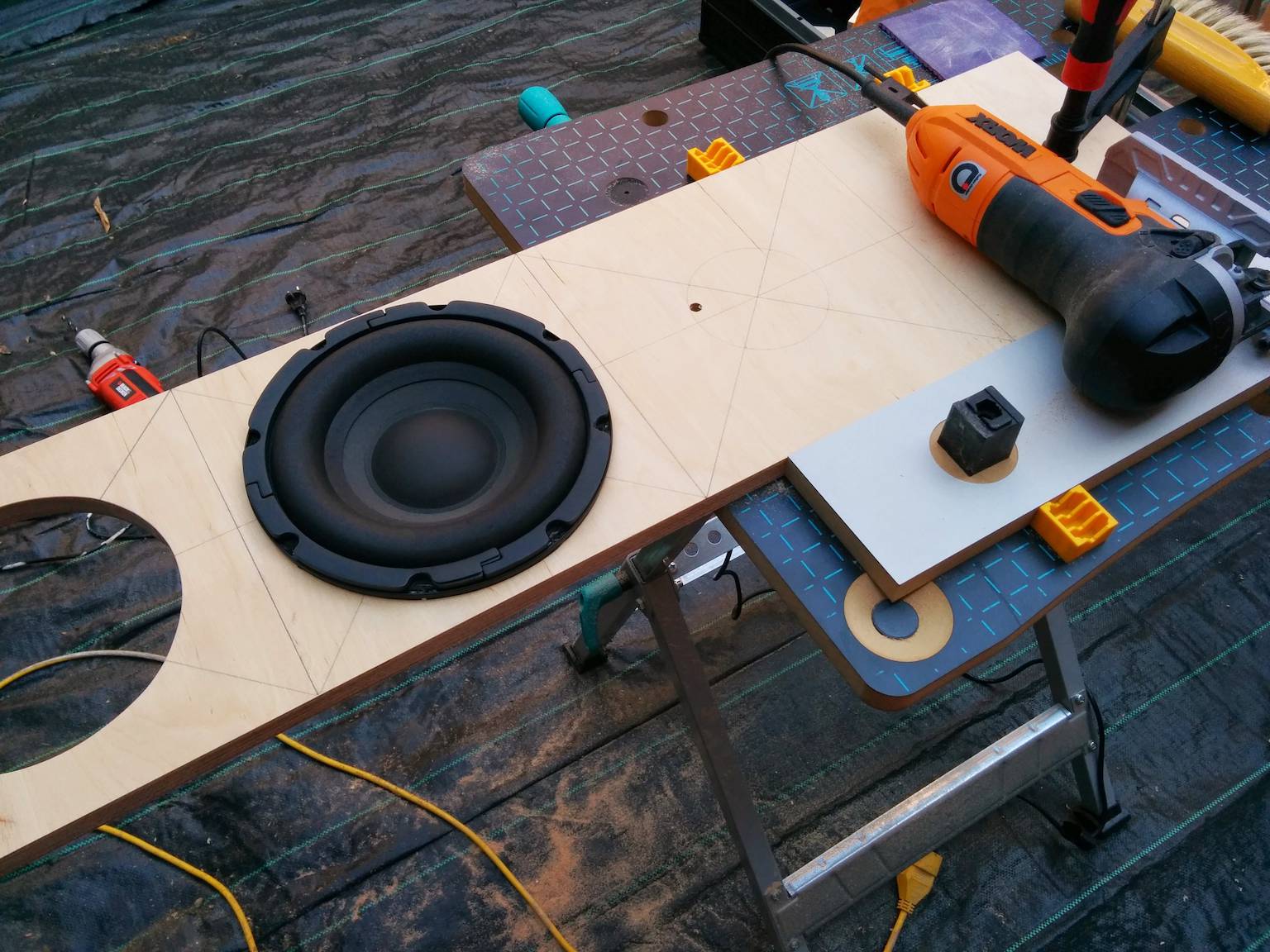

Alle freeswerk is uitgevoerd met een bovenfrees van de Makro (39€), freesjes van ECO-tools.nl (45€ voor 7 stuks) met een circelfreeshulp op basis van een Ikea broodplank en een M6 bout :rock:
Nu moet er gedempt gaan worden, iemand die wat zinvolle tips kan geven? Er is zowel Pritex (4cm) als Cloth mat (2cm) onderweg van bij Rumoh.

Voor de br-pijp; twee keer 45 graden is veel beter dan één keer 90.
Ah, gek dat ik dit nooit eerder heb gehoord, sterker nog ,ik heb eigenlijk nog nooit 2 * 45° gebruikt zien worden. Instinctief lijkt hetgeen je zegt wel steek te houden, anderzijds, als de afstemming goed is, wat kan er dan beter zijn aan de een of de andere vorm van de BR pijp?
