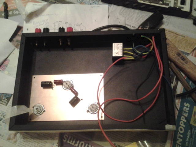

ja ik zal ergens ook wat geld moeten uitgeven, ik heb wel een kolomboormachine gelukkig, en en soldeerbout.
Als deze versterker klaar is ga ik fm ontvanger bouwen met buizen, voor op deze versterker.
Ben nu bezig met het netsnoer en zekeringenhouders te plaatsen en het netontstoorfilter. , dan is de 220v kant klaar.
best weer ff wennen, krimpkousjes en solderen en alle handarbeid, ik heb het wel in mijn vingers zeg maar, maar ze zijn het niet gewend en is lang geleden.
maar het ziet er netjes uit.

Waar blijven de foto's :mrgreen:

ondertussen de subprint gemaakt met de drie keramischebuisvoetjes, de luidspreker aansluitingen gemaakt, en het netsnoer en zekeringhouders erin gezet, het netfilter is aangesloten en moet nog worden vastgezet.
aan de voorkant komt nog een geel ledje in chromen houdertjes.
en 2 weerstanden en 2 elkootjs erin gesoldeerd op het subprint wat van een enkele koperen pertinax printplaat is gemaakt.
En getracht de gaten op de kast te maken, maar dat ging niet goed.
daar op tijd mee gestopt en ga een pons kopen, deze staan wel erg in het zicht, gaten zijn dan tenminste strak, mooi en super rond.

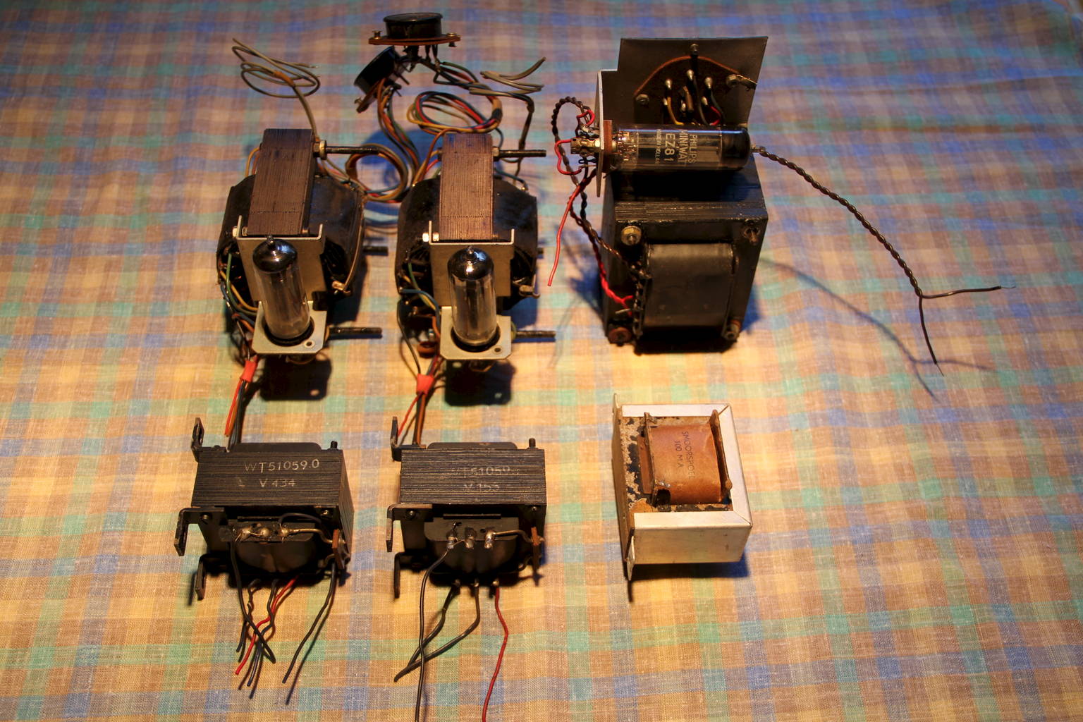

ik kreeg een mailtje van iemand die mij deze trafoset te koop aanbied of deel ervan, op de foto ziet het er goed uit !
is de trafo voldoende sterk voor de versterker, op het schema staat er 2x275v 100ma. dus 2x 275 bij 100ma.
geen idee of het wat is EN WIE KAN MIJ HET VERTELLEN?
dit is de mail:
Ik heb 1 originele Philips voeding trafo met een daaraan gemonteerde Philips
EZ81 dubbelzijdige gelijkrichter buis.
Deze buis/trafo combinatie is in staat 120-150 milliampère te leveren.
Verder heb ik 2 originele Philips voedings trafo's met daaraan gemonteerde
Philips EZ80 dubbelzijdige gelijkrichter buisjes.
1 Philips trafo met een Philips EZ80 dubbelzijdige gelijkrichter buis is
staat 75
Dan heb ik 2 originele Philips EL84 audio UTG trafo's
+ een SR Radio smoorspoel 100 milliampère 10 Henry
maar ff aan het ontdekken wat wijsheid is

Omdat er maar 1 smoorspoel is liefst dan ook maar 1 voeding.Die met EZ80 trekken 't niet,is voor monoradio of zo.
Er is voor de voeding met EZ81 geen spanning opgegeven.Mocht die voor een PP bedoeld dan is de spanning wat hoog,is wel bij te spijkeren met de smoorspoel.Was het voor 2x SE dan zit 't zo goed.Wel even naar de gloeiwikkeling(en) vragen.Zou normaal wel goed zijn maar als je niet weet waar ze voor waren kan er evenzogoed iets raars opzitten.Geen ramp maar dan zou je er een trafotje bij moeten zetten om dat op te vangen.
De UGT van Philips vroeger waren vaak voor 5 ohm LS.Ook 7 ohm kwam voor.Die 5 kan ook wel voor 4 ohm zoals de 7 vor 8 ohm kan doorgaan.Hangt er dus vanaf wat je er aan wil hangen.

poe we zitten in een leer proces ff
deze trafo geeft 120 ma minimaal maar heeft een wikkeling , de trafo in het orginele schema heeft 2 wikkelingen van 270 volt en 100ma en das twee maal zo sterk.
wat is de opgenomen stroomsterkte zeg maar die de voeding belast van de hele versterker?. ik kan dan meteen vragen naar de gloeispanning.
als dat te weinig is of crities wordt dan maar niet. maar als ie goed is en perfect werkt dan is het oke
ik heb 4 ohm boxen van dali van 93db.
voor mij is het te wazig allemaal!
ik kan nu ook een grote trafo kopen die er goed uit ziet 2x 270v 120 ma 6,3v 5a. grote zware trafo( 20 euro incl verzending).
en de rest nieuw kopen van hammond of ae.
dit bevalt me beter.
ben er al uit door zelf ff na te denken, de smoorspoel is minimaal 100ma in het orginee schema dus meer dan 100 ma trekt de versterker niet.

Het ligt er een beetje aan wat je moet betalen voor deze trafo's, maar ze zien er best goed uit.
Als het Single ended UGT's zijn, kun je ze prima toepassen. Met de transformator waar de EZ81 aan vast zit moet je een eind komen. Smoorspoeltje vind ik altijd aan te bevelen in een buizenversterker.
Waar je wel tegenaan kunt lopen is dat de trafo een beetje mechanisch kan brommen, maar dat moet de praktijk uitwijzen.
Wel zijn deze trafo's allemaal gemaakt voor 220VAC, alhoewel de meeste ook wel een 240VAC aansluitingen zullen hebben.
Dat kan wat invloed hebben op de gloeispanningen die je straks beschikbaar zult hebben.
Heeft de verkoper opgegeven welke spanningen er uit de transformatoren komen?

de ugt zijn 10 euro per stuk en de trafo is 20 euro en dan de verzendkosten totaal 46,95
het zijn die van de foto en deze zien er best oke uit.

vandaag maar besloten om de gehele philps set te kopen, trafo heeft voldoende spanning en 6,3 v zit er ook op , voldoende power voor ales buisjes. en er zit een buisje bij de ez81.
En de twee indentieke ugt speciaal voor een el84 SE, en de smoorspoel van 10h.
Dus dat is compleet.
Nou hopen dat er met deze spullen een beetje leuk geluid uit komt, specificaties enzo maken mij niks uit, aLs het maar lekker warm en open klinkt met een lekker lage bas erin op mijn dali boxen.

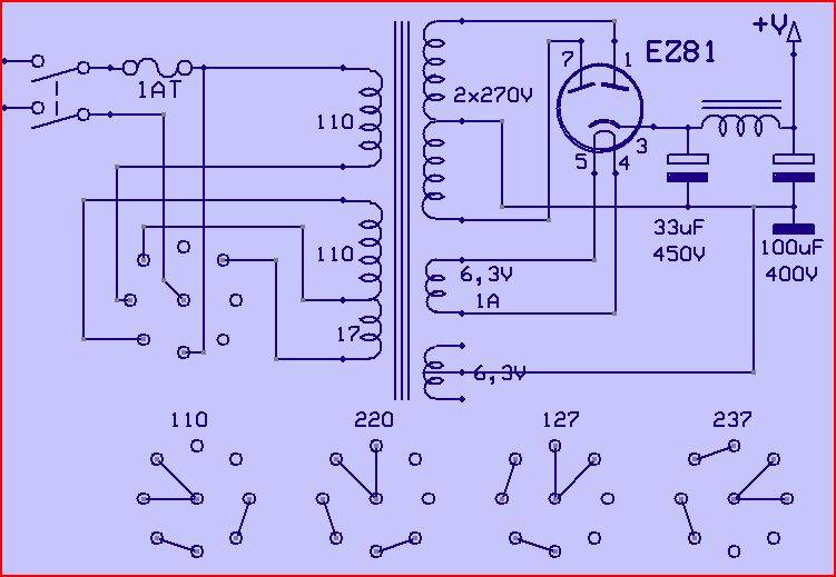

Zoiets bijv.Om niet op de rand te zitten,niet de dikste toegelaten elco na de gelijkrichter aangegeven,33µ is zat.
De gloei zit aan een eigen 6V wikkeling (voorkeur),als die er niet is mag 't ook aan die van de andere buizen.
De 100µ mag een enkele,beter is elke versterker z'n eigen tussen UGT en kathode-elco van de EL84 (niet echt nodig).
Tegelijk erbij getekend hoe Philips meestal de (net) spanningskeuze deed.Is misschien niet hetezelfde.

nu ff wachten tot de trafoos binnen zijn. das wel leuk !
dank je wel voor het schemaatje
kom er nog op terug!
