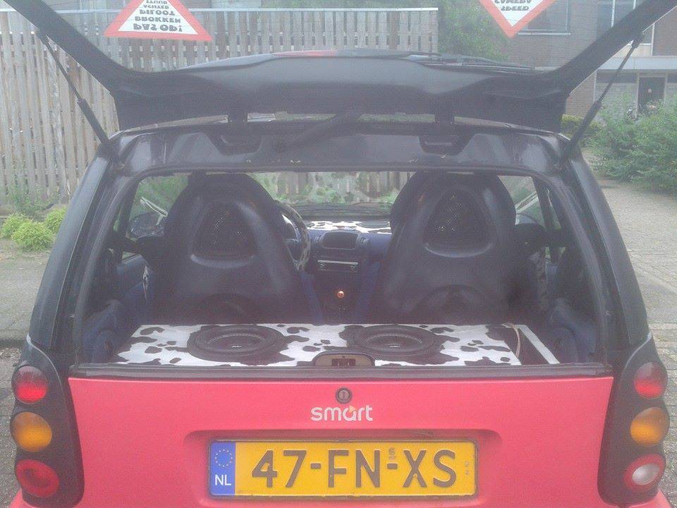

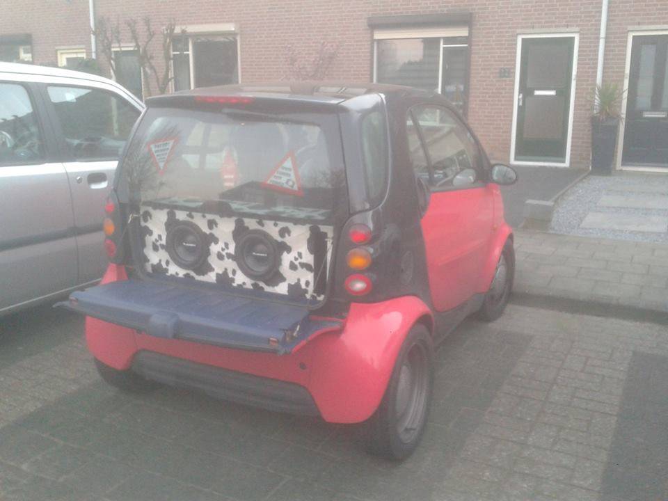

Misschien wel leuk om eindelijk eens een foto hier neer te zetten
Het dingetje speelt al een aantal maanden in de auto en dit is tot nu toe zeker de best klinkende die ik gemaakt heb. Nu de set voorin nog een keer goed krijgen en dan ben ik helemaal blij. Maar daar ben ik niet heel veel mee bezig. De ruimte in zon auto is redelijk beperkt om veel te testen (als ik niet alles compleet wil verbouwen iig)

Ja hard genoeg iig
Meting heb ik nog niet gedaan maar dat komt nog wel een keer.
Met de ramen/deuren open gaat het wel echt heel veel harder lijkt het. Dat komt door de kleine ruimte in de auto denk ik

Ik dacht eigenlijk dat jullie met open raam reden omdat het binnen zo'n pokkeherrie was, maar nu weet ik waarom.michelp schreef:Ja hard genoeg iig![]()
Dan klinkt het ruimtelijker dus.....

Ligt wel aan de auto. In de ene gaat het beter met de ramen of deuren open, en bij de andere weer met alles dicht. Grootte, vorm, en resonantiefrequentie van de auto zelf maken echt heel veel uit
