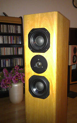

De reden dat ik vrij gemakkelijk afscheid heb genomen van die Harbeth Monitors, is dat ik deze dingen al in huis heb. Een zuil van 1 meter hoog twee compartimenten met twee Focal 5N412 woofers en Dynaudio tweeter erin en het onderste gedeelte gevuld met zand.
Na de eerste geslaagde versie van mijn kleine monitorspeakers (op de achtergrond is een onlangs opnieuw gebouwd exemplaar te zien). het ik daar een dubbele versie van gemaakt in een d'Appolito configuratie. Een beetje gebaseerd op de Dynaudio Twynn die ik al eerder nagebouwd had en op dat moment mijn hoofdluidspreker was. Mijn broer heeft later de Harbeth gebouwd, qua opbouw een tweelingbroertje. We hebben ze nooit naast elkaar gezet, die zuilen van mij wegen 45kg per stuk, die Harbeths deden daar niet voor onder, maar die bestonden nog uit 2 stukken.
Ik heb altijd gevonden dat die Harbeth's niet echt super klonken. Toen ik ze na al die tijd in huis kreeg was het duidelijk, die Harbeths konden zich echt niet meten met de Focals. Zelfs niet met de beschadiging die door kinderhandjes aan mijn woofers zijn toegebracht; alle 4 de stofdoppen lagen er finaal af. (Leuk hè, bezoekende neefjes waar je voor "de lieve vrede" niets over mag zeggen). Ik heb alleen stofdoppen kunnen krijgen die te groot zijn; die heb ik er toch maar op geplakt.
Ik heb wel begrepen dat het plaatsen van nieuwe konussen een moeilijk verhaal wordt ivm verkrijgbaarheid. Als ik nog eens de hand kan leggen op een paar stofdoppen van 42mm, dan wil ik die nog wel vervangen. De lijm is wel los te krijgen, maar ik denk wel dat de konus dan opnieuw gecoat moet worden; er zit een soort coatinglaagje op. Weet iemand wat voor spul dat is?
Als iemand weet waar stofdoppen te verkrijgen zijn van exact 42mm, dan houd ik mij aanbevolen.

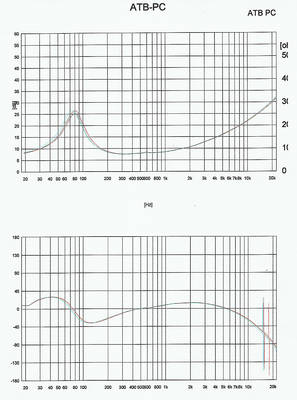

Ik ben er even langs geweest. Aardige kerel. Heeft van alle 4 de woofertjes even een impedantiekarakteristiek gemaakt.

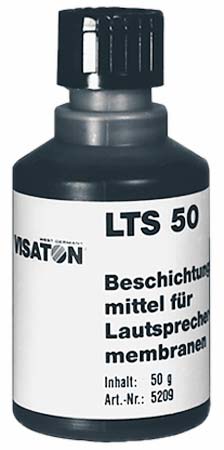

Ik heb wel begrepen dat het plaatsen van nieuwe konussen een moeilijk verhaal wordt ivm verkrijgbaarheid. Als ik nog eens de hand kan leggen op een paar stofdoppen van 42mm, dan wil ik die nog wel vervangen. De lijm is wel los te krijgen, maar ik denk wel dat de konus dan opnieuw gecoat moet worden; er zit een soort coatinglaagje op. Weet iemand wat voor spul dat is?.
Coating heeft Visaton wel. En bij TSR kun je units laten repareren, reconen zo nodig. Ik denk wel dat andere stofkappen tot een ander akoestisch gedrag leiden.
Dat ziet er niet best uit, inderdaad een ophanging die is verhard. Of de rolrand. Alleen nog te gebruiken als middentoner ben ik bang. Je zou ze een etmaal aan een sinus van 50Hz kunnen hangen en kijken of de resonantiefrequentie nog terugkomt op normale waarden. Maar dat is mij met oude units nooit echt gelukt.

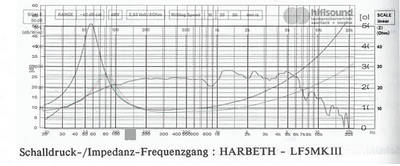

[EDIT]Even de gemeten impedantie-curve over de catalogus-curve gelegd ....[/EDIT]
Het lijkt wel of de piek van 50 naar 25 Ohm is gezakt en van 55 naar 80 Hz gezakt gestegen ... is dat niet een beetje extreem :?:
Het lijkt wel of de piek van 50 naar 25 Ohm is gezakt en van 55 naar 80 Hz gezakt ... is dat niet een beetje extreem :?:
Van 55 naar 80 Hz gestegen bedoel je waarschijnlijk.
Dat was me ook al opgevallen.
Zoveel verschillende mensen die meten, zoveel verschillende grafieken, lijkt het wel.
Ook opvallend is dat de Harbeth units zo weinig onderling afwijken. Heel weinig onderlinge tolerantie. Dat betekent dan toch dat als er al een verouderingsproces heeft plaatsgevonden, dat dat echt heel mooi gelijkmatig is gebeurd.
Die Harbeth kast had absoluut geen problemen in het laag, waar je de problemen zou verwachten ivm de incorrecte afstemming door de wijziging van de luidsprekerparameters. De problemen zaten in het middengebied en ik denk zelf dat de kast een probleem had, en dat mijn Focal units gewoon beter zijn. Zelfs die met de geknutselde stofdop. De kast van de Harbeth was ondanks de dikte van het gebruikte MDF niet akoestisch dood. Als je er met je knokkels op tikte leek het wel een kerkklok; een minuut later hoor je hem nog, bij wijze van spreken.
Ik ga gewoon wat proberen met die units en zien of er toch nog een leuk geluidje uit te krijgen is. Bevindingen zullen worden gepost :wink:

Nou had ik al iets geroepen over onvoldoende dempingsmaatregelen ín de kast. Dat heeft met name invloed op het midden: resonanties (van de lucht) in de kast komen door conus en BR-opening weer naar buiten en zorgen voor belabberd geluid. Die Harbeths zijn (mits goed toegepast) echt wel OK, ik heb de Compact Monitor zelf vroeger wel beluisterd én gemeten. Dat ze slechter zouden zijn dan gemodde Focals lijkt me eerlijk gezegd sterk. Dat ze anders klinken, dat geloof ik zó. De stijging van Fs is bij deze units niet zó extreem, flink inspelen zal wel leiden tot een daling richting 55Hz.

De 4 stuks 5N412 woofers zijn gerepareerd.
Eigenlijk middentoners als je de hier vaak gehoorde stelregel aanhoudt dat alles wat kleiner is dan 10" een middntoner is :mrgreen:
Ze waren enige jaren geleden gemold (stofdoppen er volledig afgescheurd) en ik had ze provisorisch gerepareerd met een paar eigenlijk te grote stofdoppen:
Ik heb ze naar Total Speaker Repair in Bedum gebracht. Hij had nog een flink aantal originele reparatiesetjes van Focal liggen. Ze zijn volledig gereconed en dat is echt heel netjes gedaan. Het zijn gewoon 4 nieuwe units geworden :goedzo:
Ik zal vanavond nog even een fotootje maken en plaatsen.
