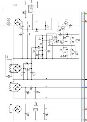

Hartelijk dank voor de suggestie! Ik heb het even uitgetekend:
Redesign JP30 PS cf. ontwerp van Mr Tube
ik heb C9 en C10 laten zitten waar ze zaten.

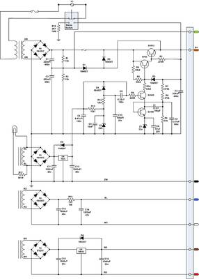

voor de volledigheid het Jadis ontwerp met C10 op zijn plaats en de juiste waarde cf. mijn post van eerder vandaag:
Jp30 PS schema met C10 weer op zijn plaats
Is dit wat het zou moeten zijn?
En dan de meer fundamentele vraag: is dit schema of meer algemeen deze aanpak van hoogspanningsstabilisatie effectief, oftewel, helpt het?
Gezien het feit dat er een hele rij Rc filters met relatief hoge C en R waarden achter hangt.
Ik ben wel overtuigd van goede stabilisatie bij een ontwerp als dit met een voor links en rechts gemeenschappelijke voeding, en zeker met spanningsversterkers met een simpele weerstand als anodebelasting, maar is deze schakeling effectief in dat opzicht?
Jan Geert

Effectief? veel slechter zal wel niet,in ieder geval stuk minder kans op onstabiliteit :sure:
Beetje bijgewerkt :o .Om de oorsprongkelijke uitgangsspaning te krijgen (volgens vorige schakeling) zou R9 eerder iets van 22k moeten zijn.Regelbaar maken of uitproberen,als je ten minste weet welke spanning bedoeld is :? .

Ja die C8 moet er echt uit anders regelt ie nog voor geen meter.
22K ? met 33K kwam ik rond de 300V uit, de spanning op het knooppunt (basis van BC550) is daar 12,6V.
ik ben uitgegaan van de JD80 uitvoering waar de voedingspanning zo'n 310 V is
bij de JD30 is deze ruim 430V!!!!
Toch even terug naar de originele situatie... De rimpel onderdrukking gebeurt dus door de RC filtering op de versterker printen en die is heel effectief, zeker met die 100K weerstand ertussen.
Die regeling is dus een trage regeling die alleen maar dienst doet als DC instelling zoals een servo in een transistorversterker, rimpelonderdrukking doet hij dus niet. Als dusdanig moet de vreemde schakeling dus wel goed kunnen werken.
Er zijn twee mogelijkheden:
origineel gewoon opbouwen en testen, moet goed werken.
voeding modificeren volgens de eerdere posts en de versterkerprinten aanpassen naar de JD80 uitvoering zodat ze op 300V kunnen werken. Hierbij rekening houden met de vrij hoge voedingspanning, misschien nog een RC filter voor de stabilisatie plaatsen om ca 50 a 100V op te vreten.
morgen wil er nog wel even meer aan gaan rekenen.

Ik moet nu eigenlijk beslissen welke route ik ga nemen om dit ding werkend te krijgen. Belangrijkste is: houden we het origineel? Heeft dat wel enige waarde?
In eerste instantie ga ik proberen de bestaande topologie werkend te krijgen. Omdat ik gisterenavond de nieuwe 33k weerstanden binnen heb gekregen, heb ik vanmiddag de boel er maar eens ingezet en de spanning erop gezet. Wat heb ik gedaan:
- de collector van de BUS13 aangesloten op de hoogspanning;
- C8 die over R9 en R10 heen stond verwijderd;
- Tussen R4 en R5 een C van 47uF/500v gemonteerd, cf. suggestie Anne. Die heet nu C8(!)
- C9 gereset naar 220pF
- R9 en R10, samen 13.1k vervangen door 1 maal 15k. Die 12.1k en 1k zaten er een beetje vreemd in, in denk dat di 1k als 'tuning' weerstand is gebruikt. Er is op de print maar ruimte voor 1 weerstand, dus zijn beide weerstanden als een 'dakje' erin gezet. Zie foto:
Jadis JP30 voeding. R9 en R10 samen op 1 component plaats op de print.

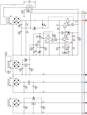

Multimeter aangesloten op de uitgang bij C3, spanning erop met de ogen op het display. 500V. spanning eraf.
Wat nu.
Eerst C3 er maar eens uit, anders loopt dit fout af. Dan per meetpunt de multimeter aansluiten, even de spanning erop, wachten op stabilisatie, aflezen en spanning er weer af.
Dan is dit nu het schema, met de verschillende spanningen:
Jadis JP30 rework 1 met gemeten spanningen
Het is nu in ieder geval duidelijk waarom R14 bij demontage spontaan uit elkaar viel. De weerstand verstookt ongeveer 1.3watt.
Nog een paar opmerkingen:
-reset van R9 naar 12k levert een spanning op van 8V op pin3 van de MC1741. Dat is wel logisch. De hoogspanning trekt zich daar niets van aan.
- weer loshalen van de collector van BUS13 geeft geen verandering
- terugplaatsen van de C over R9 levert ook geen verandering op.
Alle suggesties zijn welkom.
