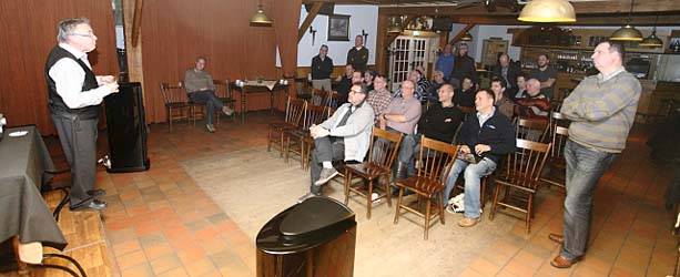

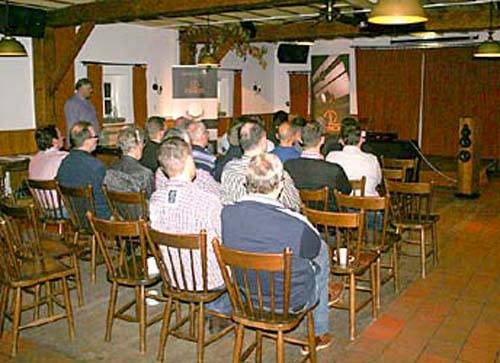

In de zaal zijn wel veel gordijnen, maar die zijn erg dun en niet erg "zwaar/gewichtig", kan wel iets doen voor het hoog, maar er zit aan de rechterzijde van de zaal een groot gordijn en daar zit dan weer een grote ruimte achter die bedoeld zal zijn voor de opslag van stoelen of iets dergelijks.
Fotootje zegt wel iets meer.
Dit is wel goed te zien op de 2e foto Er staan wel meer foto's op de site.
http://www.aob-hifi.nl/
Wij (AVMN)hebben ook wel eens de boel helemaal gedraaid of een kwartslag om een betere weergave te krijgen, zou hier ook wel eens kunnen werken.

Ik schat zo'n 7*12 mtr, echter van Hans P hoorde ik later dat waar rechts van podium gordijnen hangen ook een grote ruimte is.
