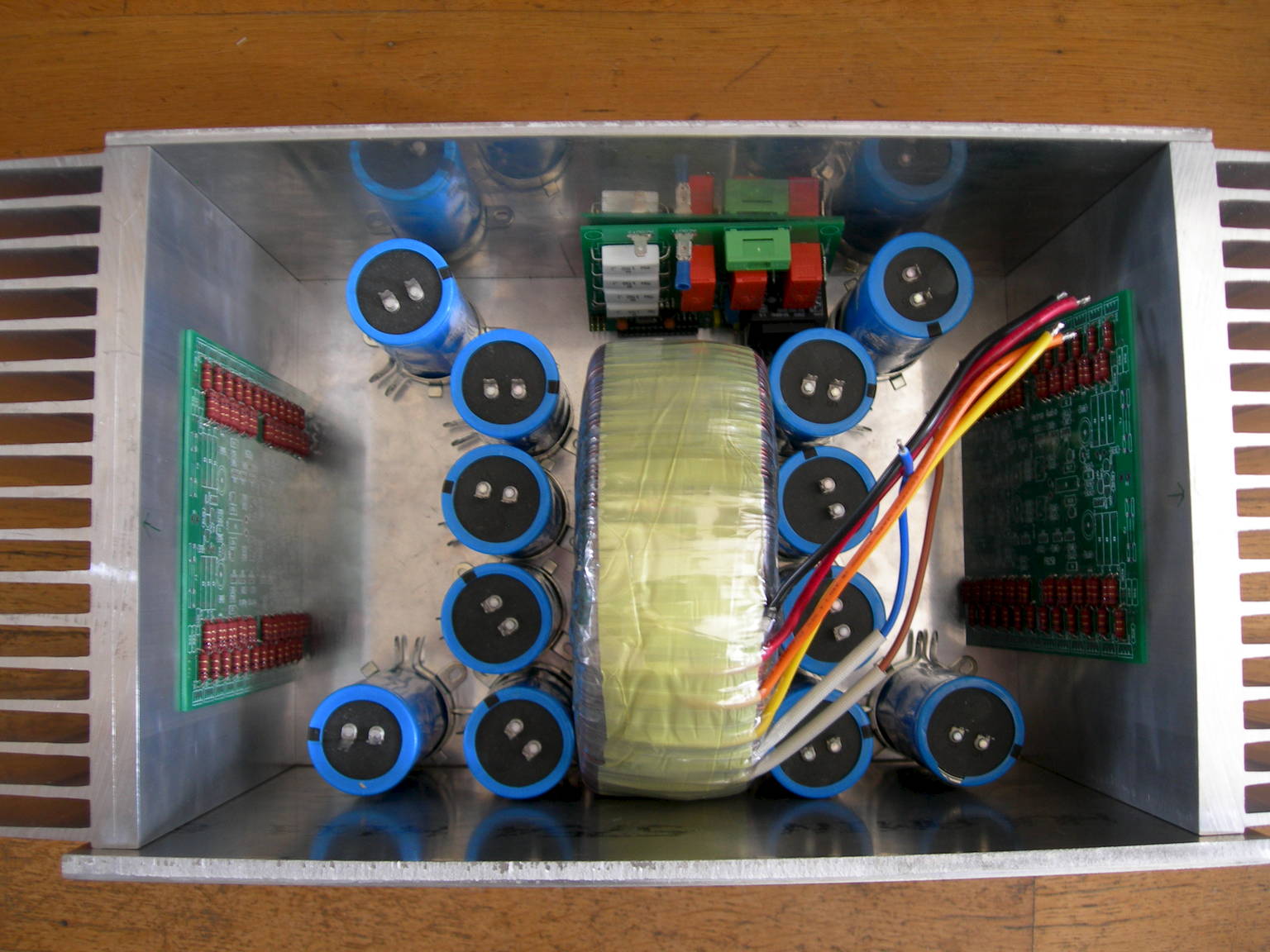

Bericht door maikbike »
change of plans :mrgreen:
Na wat puzzelwerk krijg ik het passend op één enkele bodem.
Op-of aanmerkingen zijn welkom :)

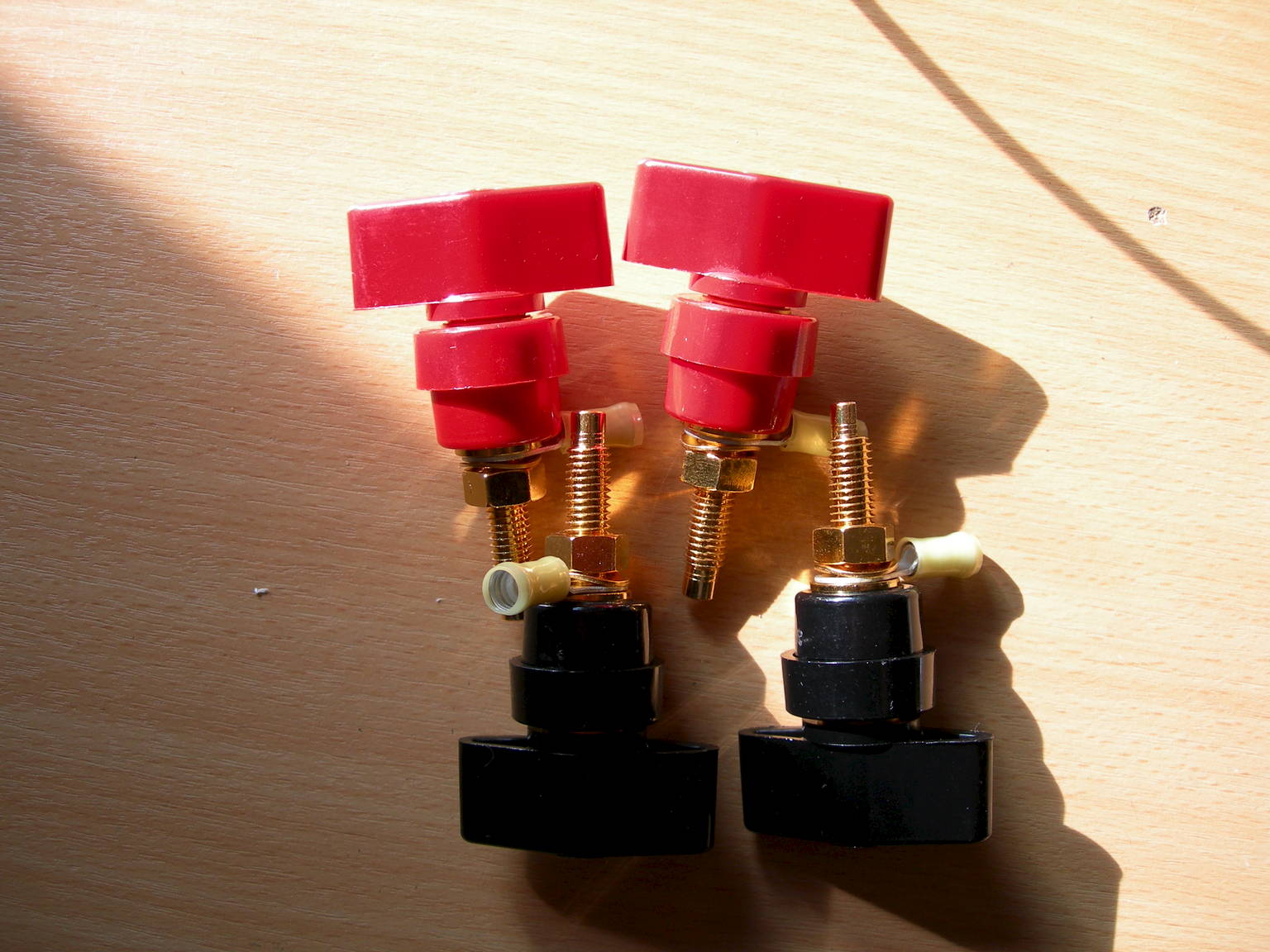

Nog een vraagje:
Heeft iemand idee voor een speaker connector/terminal of hoe dat ook heet.
Het liefst klem ik mijn speakerkabel voorlopig traditioneel vast, maar voor de toekomst zou ik voorbereid willen zijn op bananen.
Het budget reikt niet tot Mundorf, maar wellicht dat WBT wat passends heeft ?

Waarom niet de trafo plat monteren en de Elco's erboven op een apart plaatje alu?
verder zou ik gewoon WBT's gebruiken, ook heel fraai is Furutech maar dat is wel een beetje prijzig. Eigenlijk voldoet een goedkope banaanstekerbus ook prima maar ziet er niet zo audiofiel uit.

En ook te koop bij Dickbest voor dezelfde prijs.

thnx, ik ga ff diameters vergelijken, dan kan ik deze meteen gebruiken en later e.v.t. upgraden.

Hoe denk je de trafo vast te gaan zetten ?
Ik ben het ermee een om hiervoor een Contrik SpeakON in te zetten, hoe vaker ik ermee werk, hoe enthousiaster ik erover word. (ze hebben de bedrijfsnaam ook al veranderd.... :( )
Ze zijn compact, betaalbaar, degelijk, hoogwaardig afgewerkt met oog voor detail, handig, en ook nog een goede verbinding.

Red ik niet echt in de hoogte, dan staan de kabels constant onder druk van het deksel. :?
Kan het nog eena heroverwegen met afstandbussen tussen het deksel, ventileert ook beter.
plaat zetten, dwarsverbinding, mischien zelfs een plaat tweezijdig zetten met bevestiging aan de onder-en achterzijde... dat komt wel goed :mrgreen: hmm toch contrik ook nog even checken O:)

Het is een prima verbinding maar wel heel lastig als andere kabels wilt proberen of de versterker op een andere set speakers wilt laten spelen, leuk voor in de pro wereld maar voor thuis gebruik niet echt handig.
Re: copycat eindversterker
Ach, hoe vaak doe je dat nou ? (of je moet Walt heten, natuurlijk :rofl: )
En gezien het feit dat je voor de prijs van 1 WBT cchassideel ongeveer 10 speakON stekkers hebt, lijkt me dat ook niet echt een argument.

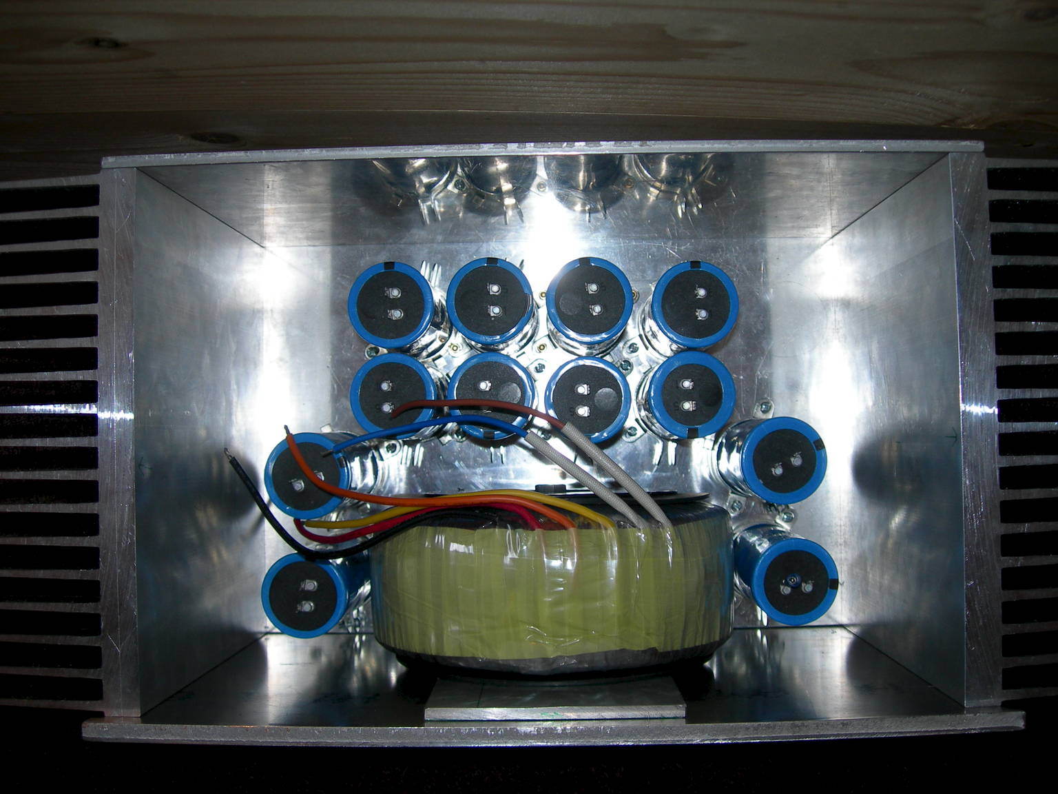

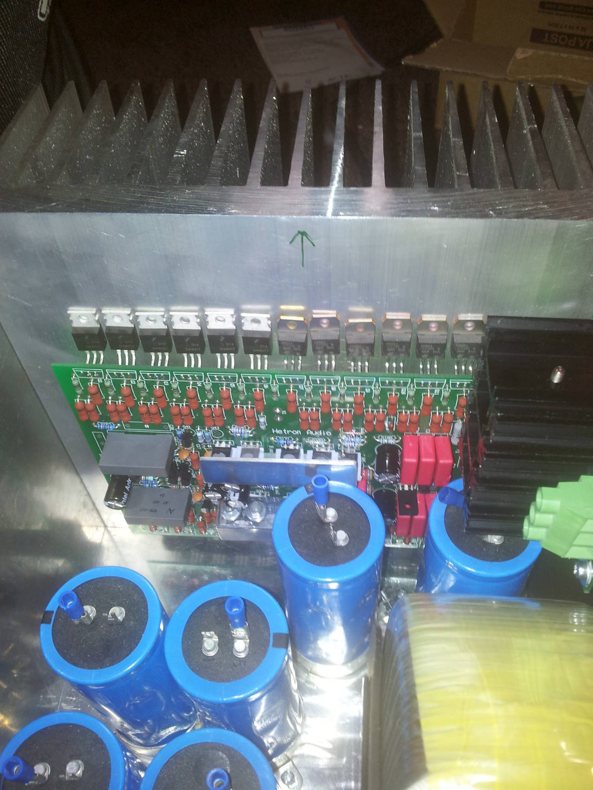

langzamerhand... :mrgreen:
Mis nog een paar weerstanden, de potmeters en een paar C's, daarna zet ik de transistoren er pas op.
Knoop doorgehakt, en de trafo toch aan de frontplaat bevestigd.
En een audiofielverantwoorde keuze gemaakt. :mrgreen:
Mag ik vragen hoe je dat hebt gedaan, misschien een foto er bij :mrgreen:
Je ziet op de foto een extra plaat achter de trafo.
Daar heb ik doorlopend m8 in getapt, om de trafo vast te zetten.
In de frontplaat heb een aantal m3 blind getapt, en daar zit het geheel aan vast.

Ziet er mooi uit Maik, trafo zit daar prima achter de front.

geniet een bepaalde positie nog de voorkeur ? i.v.m. warmte oid ?
