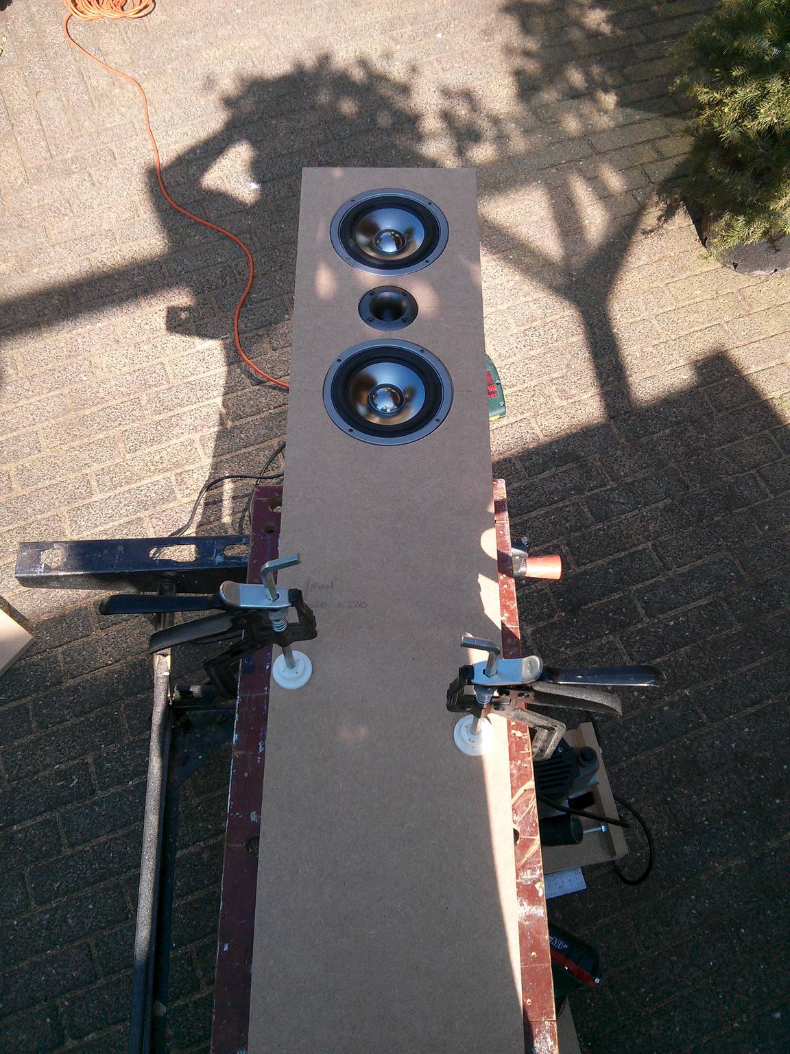

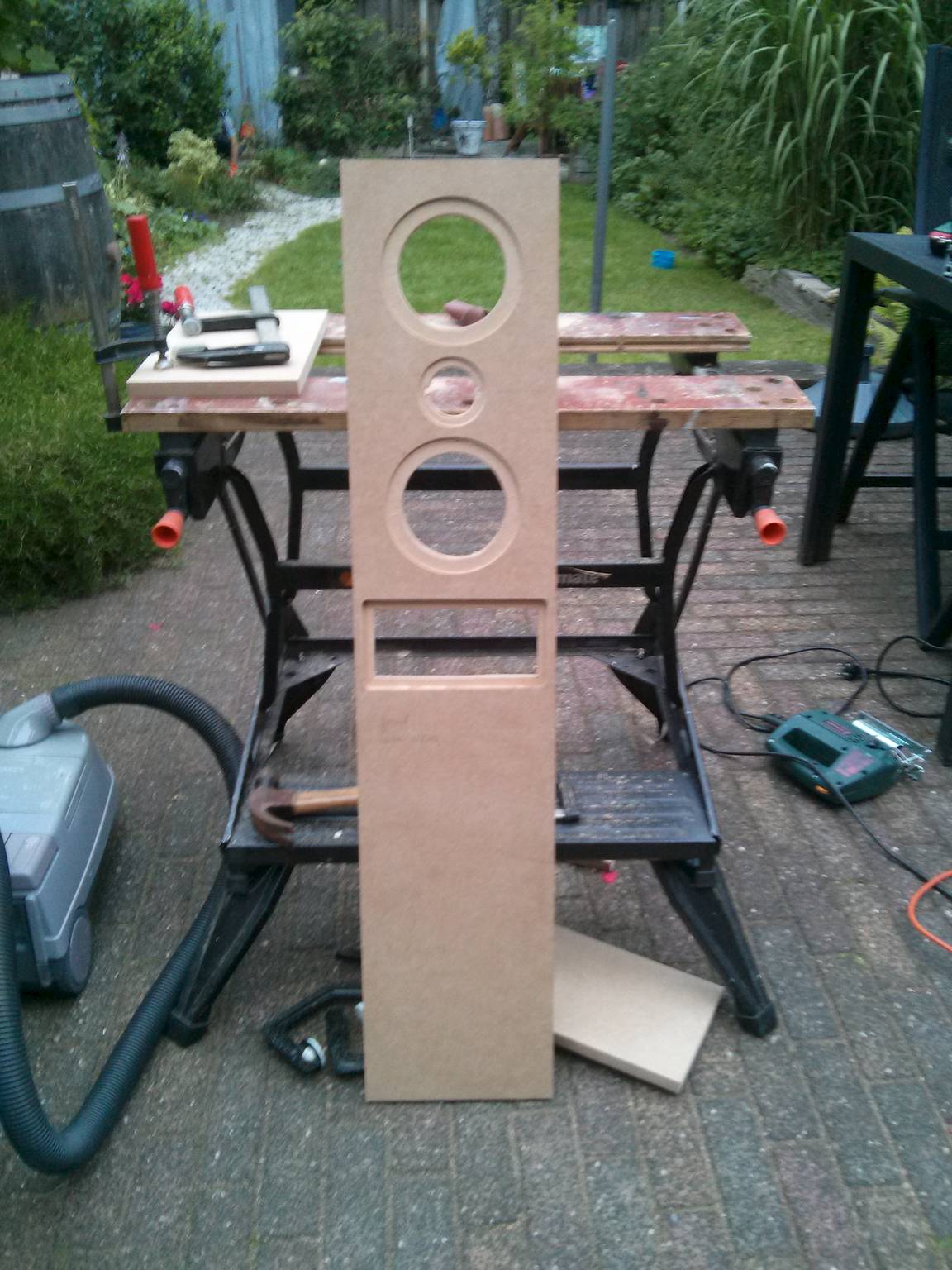

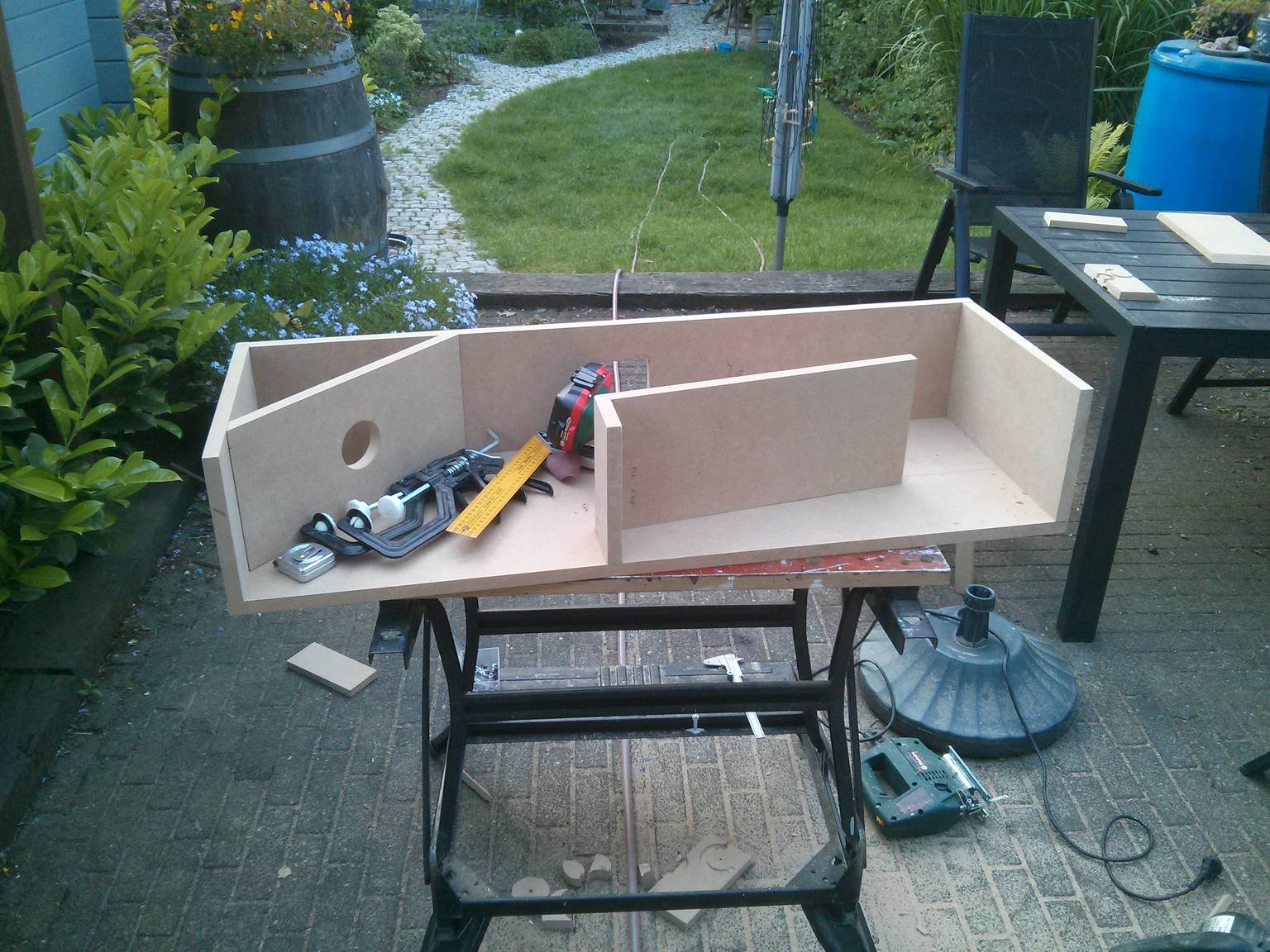

Hallo allemaal,
Ben eergisteren en gisteren flink druk geweest en heb 1 box bijna helemaal af.
ben begonnen met het frezen van de driver gaten. de drivers passen mooi met een spelling van 1 mm rondom.
Vervolgens heb ik de schuine kanten van de port en het 45 graden schot achterin gezaagd.
even alles proef gepast. vervolgens begonnen met alles in elkaar schroeven.
op het moment zit alles in elkaar geschroefd op de voorkant naar. hier moet de port nog in gemaakt worden.
iemand een idee hoe ik die port met dat speakerdoek kan maken?
Robin
Frezen driver gaten
Frezen driver gaten
Drivers in de gaten. past mooi! iets van een 1 mm spelling
Naast de MFB boxen van mijn pa.
Schuine kanten gefreesd
Vastschoeven!
Vastschoeven!
Volledig geschroefd op voorkant na en naast de MFB. (nog niet gelijmd)

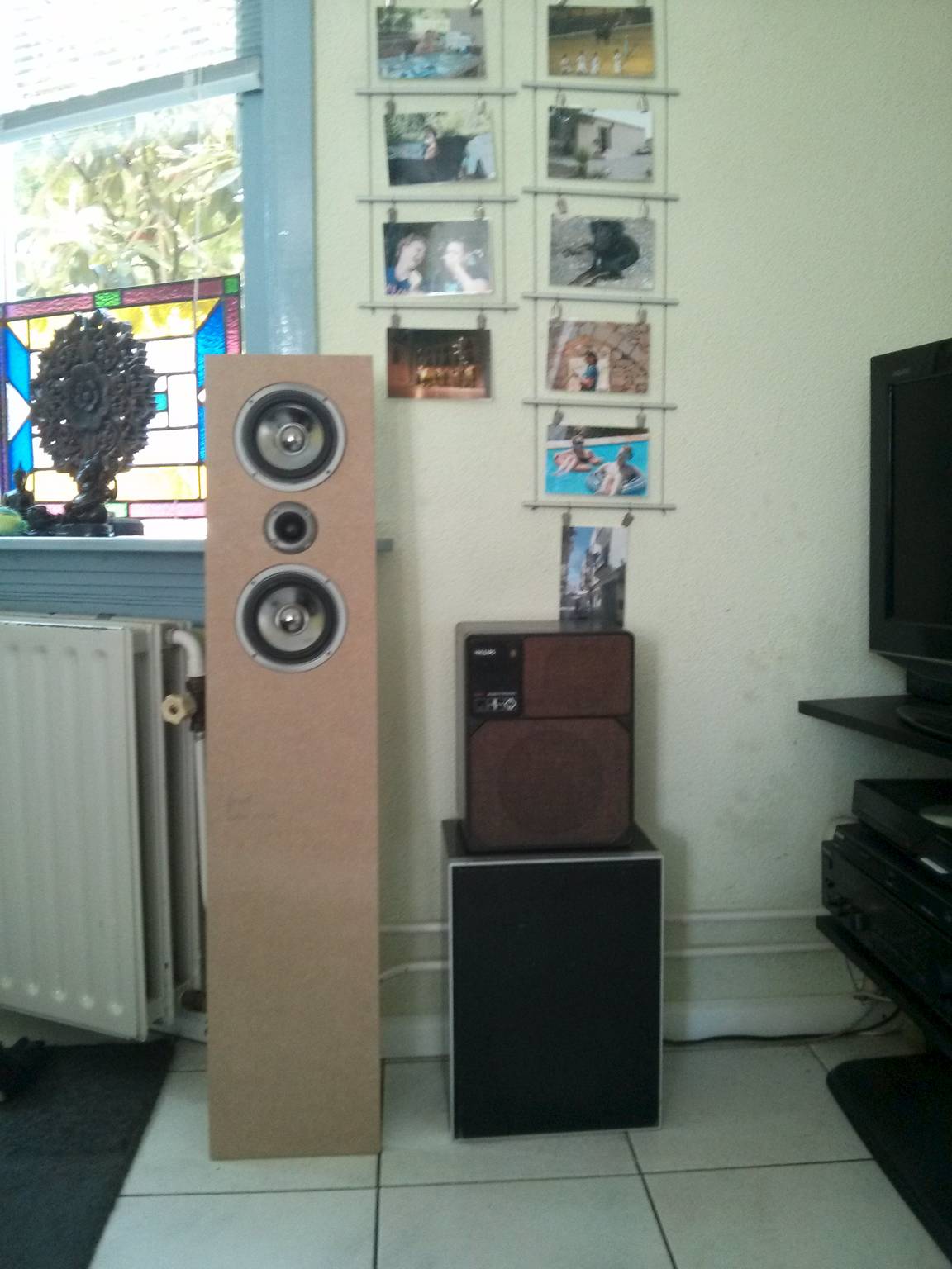

Het product! nog geen port echter. iemand een idee voor het speakerdoek?

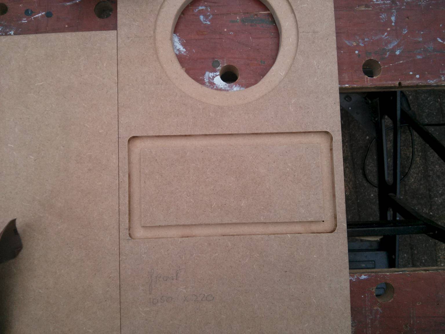

Misschien kan je de sleuf rondom iets ruimer uitzagen, bijvoorbeeld aan alle kanten 1cm.
Als je dan een rechthoekig frame zaagt dat in de sleuf past en deze rechthoek een randbreedte maakt van 1cm kan je het doek er om heen spannen/lijmen en het rechthoekige bespannen frame in de speaker plaatsen.
Je hebt dan weer de juiste maat voor de sleuf en het doek dicht het gat netjes af.
Ziet er tot nu toe netjes uit, leuk project om te volgen :)

ja daar heb ik ook al aan zitten denken. maar er blijft dan weinig "vlees staan" de poort is namelijk 182mm breed en de voorplaat 220mm. er blijft dan dus zeg maar een cm aan beide kanten staan. misschien kan ik over de gehele breedte het speakerdoek maken. maar weet niet of dat mooi is. even uittekenen in solidworks.
en bedankt!
Robin

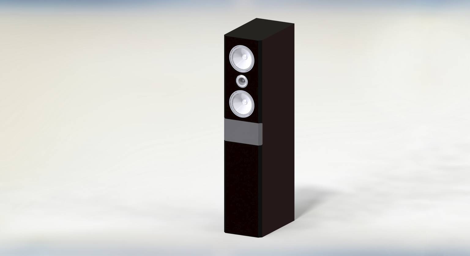

Ik heb even wat gerenderd in Solidworks en moet zeggen dat ik het er zo nog best leuk vind uitzien.
maar eens goed over na gaan denken of ik dit zo ga doen. Zou dit audio technisch geen nadelen hebben?
Robin

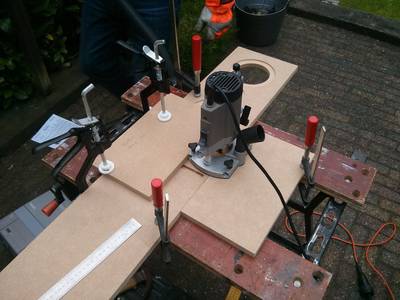

Hallo allemaal,
Het project heeft even stil gelegen vanwege school maar ben weer een volle gang bezig.
heb besloten een verzonken raamwerk te maken welke ik bespan met speakerdoek. verder heb ik de eerste speaker afgebouwd en naar geluisterd.
klinkt erg lekker moet ik zeggen. wil nog wel het filter aanpassen met de in de hobby hifi omschreven methode om wat meer laag te krijgen. even luister hoe dat klinkt.

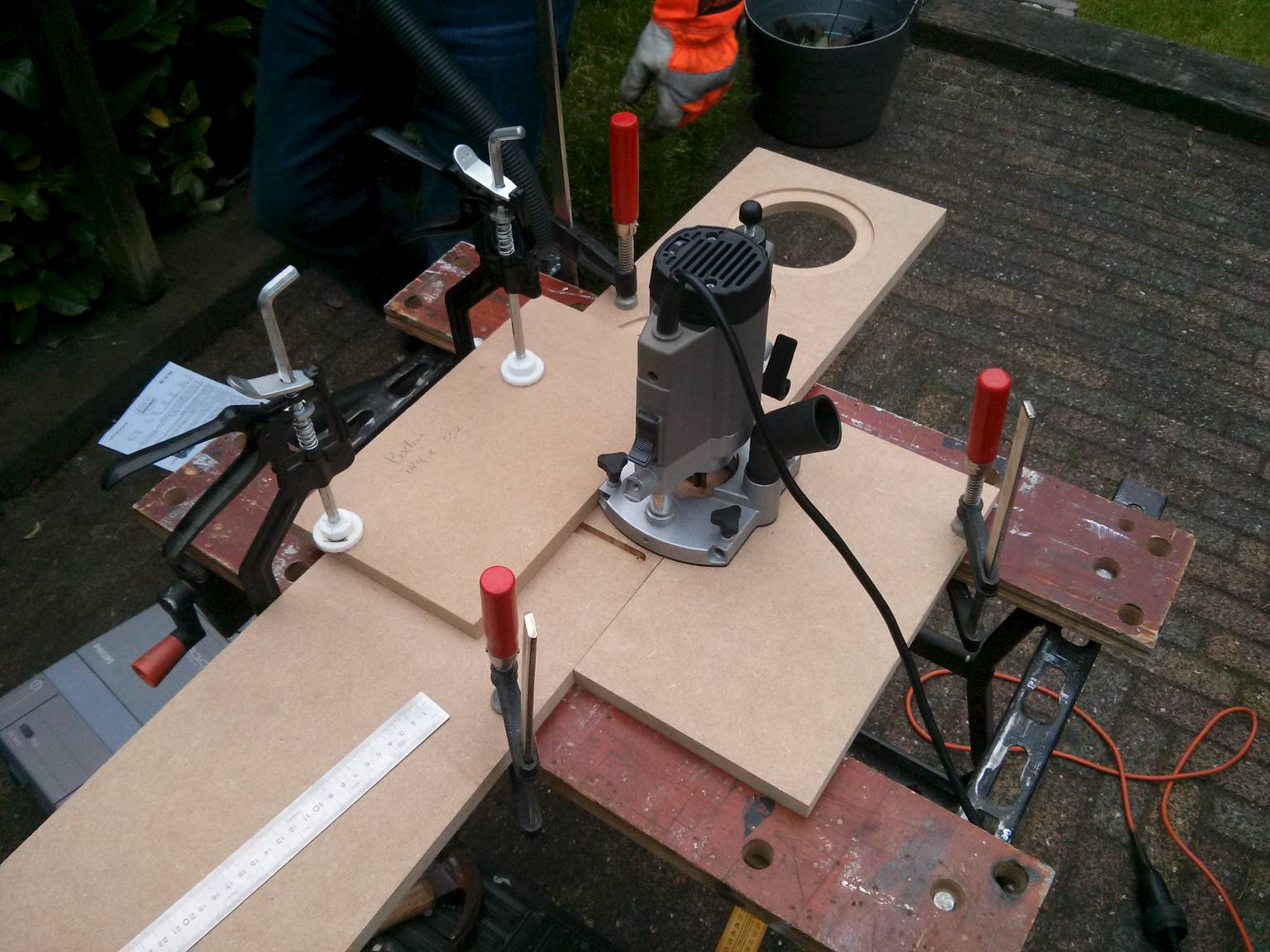

bijgevoegd nog wat foto's van het bouwen.
Robin
poort frezen
poort frezen

Mijn complimenten voor uitvoering van dit project en zeker gezien het je eerste is, erg netjes :!:
Wel een opmerking/waarschuwing voor andere aspirant frezerts .... op dit plaatje:
heb je de geleider aan de verkeerde kant van de frees geplaatst, bij jou is het allemaal perfect gelukt maar als je even een klein beetje scheef gaat en de frees de geleider niet meer raakt dan blijft dit zichtbaar. Als je de geleider aan de andere kant plaatst dan maakt het per ongeluk uitschieten niet uit.
xray911
Berichten: 23
Lid geworden op: do 30 mei 2013, 15:39
Re: Mivoc sb 25 jm [eerste project]
Bericht door xray911 »
Dat klopt inderdaad. De reden dat ik dit heb gedaan is omdat ik andersom niet weg kwam met de frees. De lange stukken heb ik wel gedaan zoals u omschrijft. Dit is inderdaad beter en veiliger

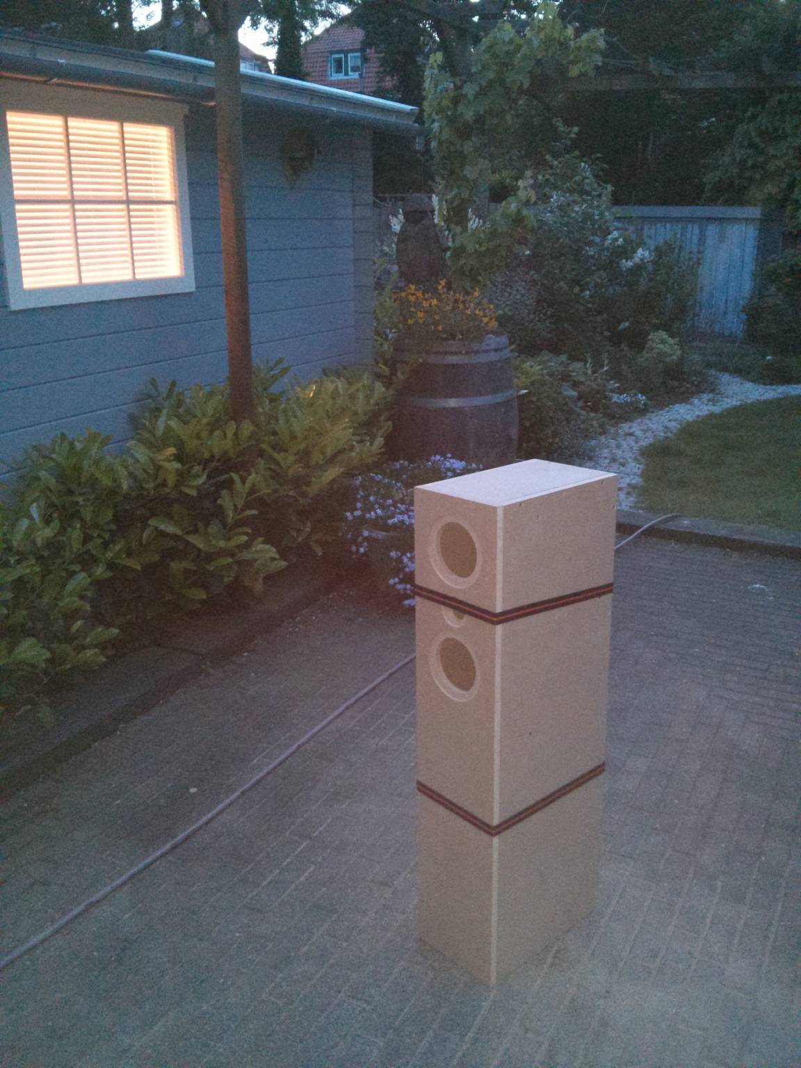

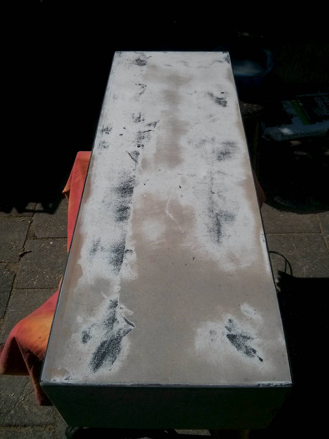

Hallo Allemaal,
Het is enige tijd gelden dat ik wat van me heb laten horen maar heb zeker niet stil gezeten. Ik heb beide luidsprekers in elkaar gezet en er een tijd naar geluisterd.
Vervolgens heb ik op een van de filters de modificatie uitgevoerd zoals omschreven als in hobby hifi. Ik vond dit niet mooier klinken dan de originele dus dit heb ik weer terug gebouwd.

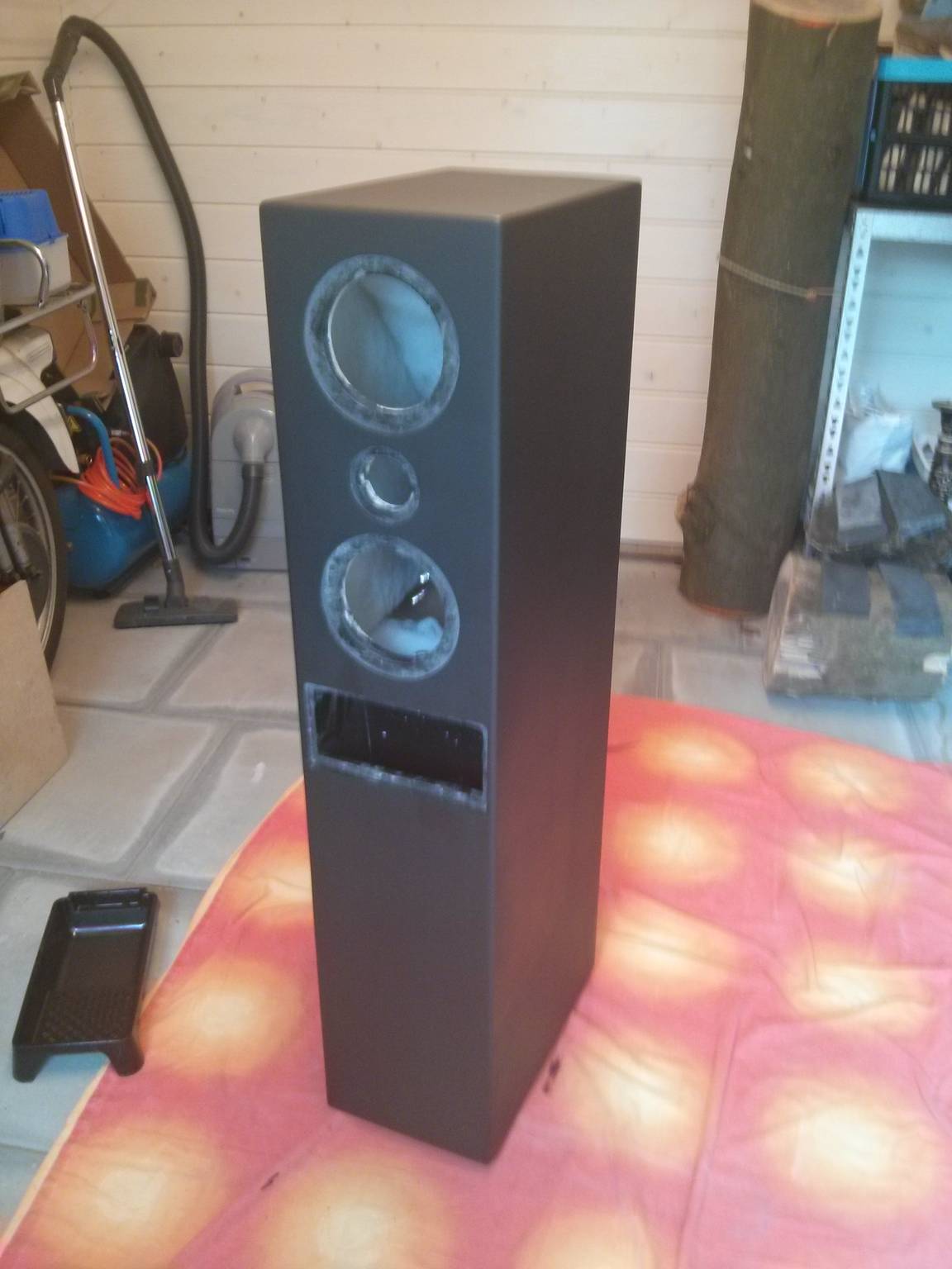

Ik heb toen de boxen dicht gelijmd (zij plaat) en alle hoeken rond gefreesd met de bovenfrees. Anders zoals omschreven door het bouwplan maar dit vind ik mooier.

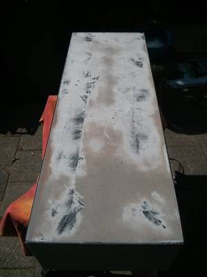

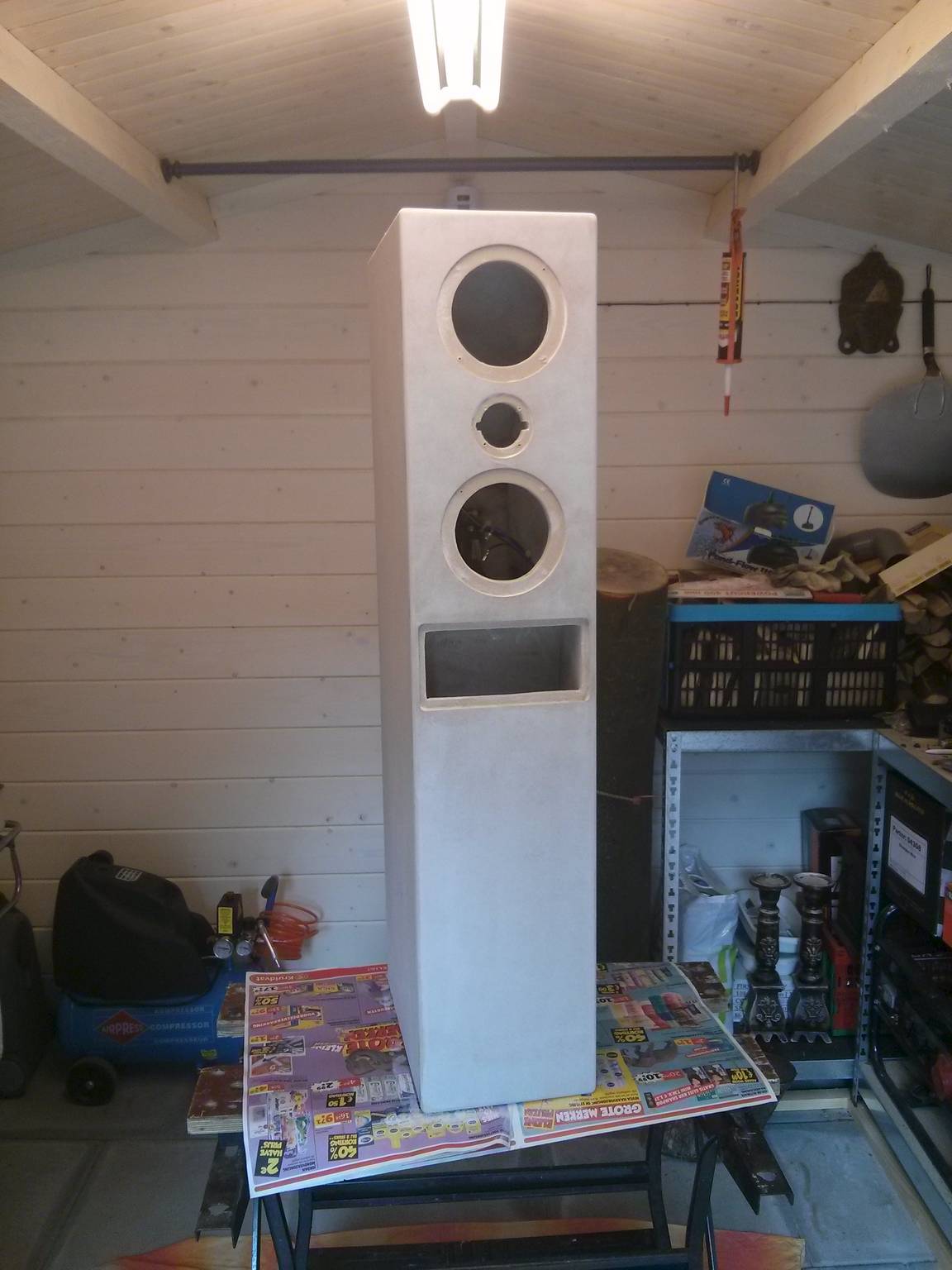

Toen begon het werk waar ik tegenop keek: Schuren en verven. Helaas heb ik hier een beginners fout gemaakt. ik heb de voorplaat precies op maat laten zagen. echter was dit iets smaller dan de box breed was. Oftewel: Schuren en veel ook. naar dagen van schuren kon hij eindelijk in de grondlak. Dit zag er allemaal prima uit. echter bij het aanbrengen van de lak zag ik dat ik een grootte fout had gemaakt: op de zijkant had ik geschuurd met de bandschuurmachine. hier had ik zonder het te merken lijnen in het hout geschuurd. Op dat moment kon ik er niks meer aan doen dus heb ik de boxen laten drogen. vervolgens besloten om de box weer helemaal kaal te schuren met de vlakschuurmachine en de hand (Ik heb mijn lesje geleerd!). De boxen daarna twee keer in de grond gezet. En nu net de boxen in de eerste laag lak gezet. worden volgens mij erg mooi. zie nog wel wat puntjes van verbetering maar dat zal bij een evt volgend project wel komen!
Groeten Robin
Allereerste keer in de grondlak
Oei! Lelijk!
Oei! Lelijk!
Schuren tot mijn armen er af vallen en dan nog meer
Weer in de grondlak
Weer in de grondlak
In de lak. Volgens mij wordt het mooi!

de onregematigheden met lakken krijg je er zo eigenlijk nooit uit.
Dit kan alleen met opschuren en polijsten weer weg worden gewerkt. ( het sinaasappel effect zeg maar)
zie hiervoor http://zelfbouwaudio.nl/wiki/index.php/Pianolak

Oja, mooi stukje :mrgreen:
Gouden tip is en blijft "laten drogen"
Werk altijd met harde laklagen, scheelt veel ellende.

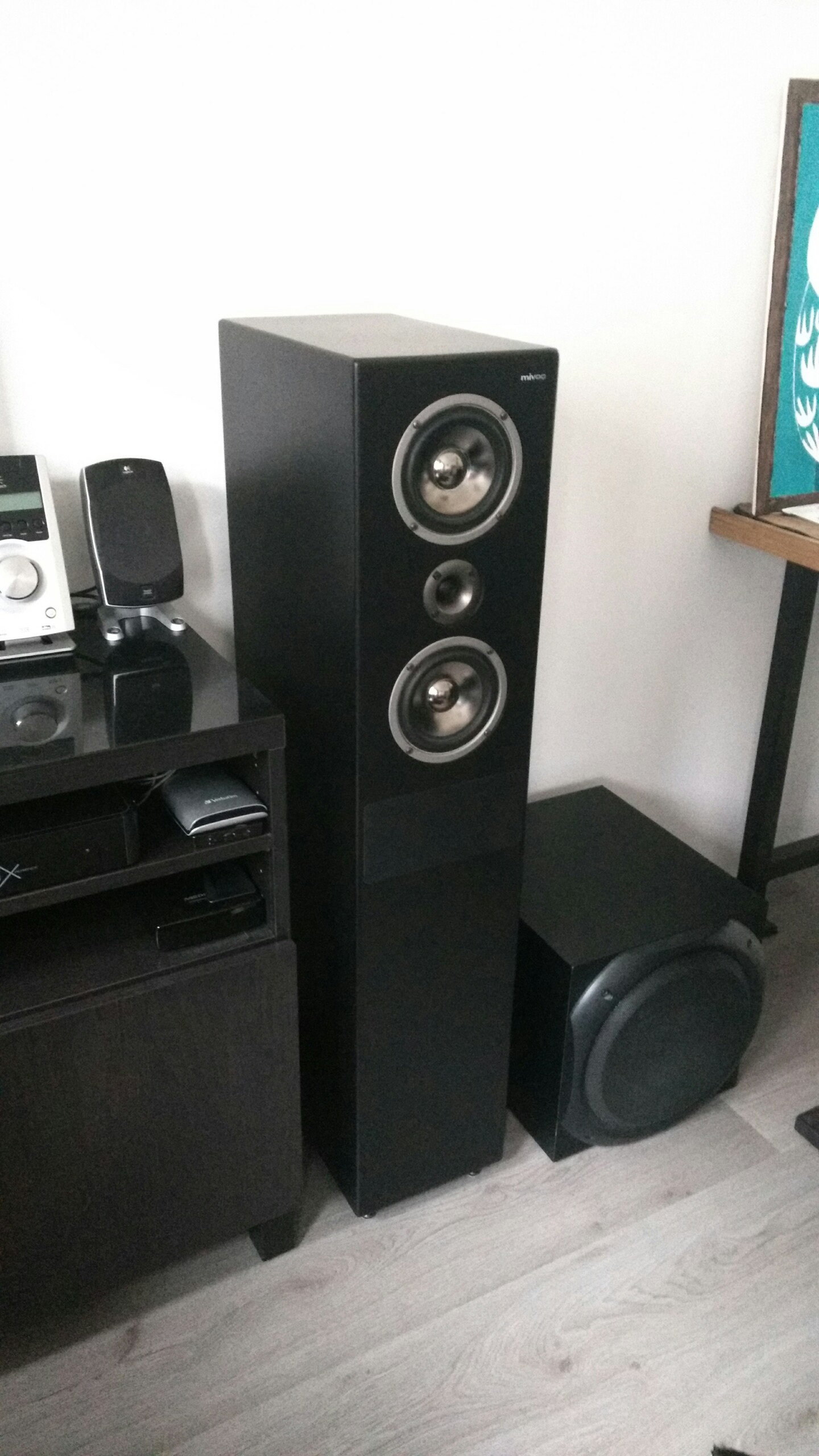

Paar jaar later......
Hoe is het frontje geworden wat de transmissielijn afdekt aan de voorkant?
xray911
Berichten: 23
Hoi Frank,
Het frontje is gewoon een raamwerkje waar ik speakerdoek op gelijmd heb (achterzijde) met van die Bison spuitlijm. Zie foto. Zelf vind ik het erg netjes geworden. Het frontje zit overigens gewoon klemmend vast.
De boxen zijn nog een verhaal apart geweest. Na het verfen heb ik de boxen eerst een hele tijd laten staan om uit te harden. Vervolgens heb ik een poging gedaan de verf te polijsten. Dit was geen succes. De verf creëren lelijke strepen. Naar een lange tijd stoeien hiermee heb ik uiteindelijk besloten de boxen toch maar mat zwart te maken. Ben hier uiteindelijk heel blij aangezien dit inmiddels beter bij ons interieur past.
Met vriendelijke groet,
Robin
