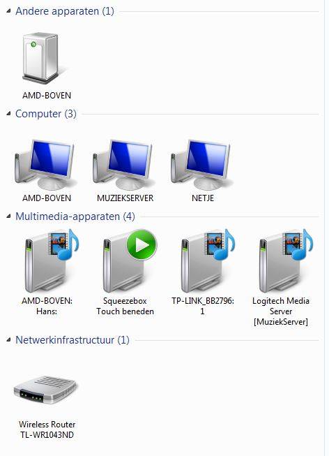

De Streamer doet niets anders dan in ontvangst nemen van de Muziek en dan vertaald het die naar analoog of sluist het door naar een DAC in mijn geval.
Hij zal dan afhankelijk van de instellingen, dat van het internet of van de muziekserver, die is ingesteld op je streamer de data consumeren.
Een streamer is niet meer dan een veredeld doorgeefluikje. :D :mrgreen:
Juist de indexering (Foto/artiesten/albums/video) op de PC/ of NAS is dan van belang bij een Streamer, anders raakt hij de weg kwijt. :-# :-#
En dat is het enige wat de PC/of NAS dan doet, in een soort van database zetten, waar de linkjes naar bestanden staan.
De verschillende taken zijn dan wel weer terug te vinden bij Netwerk, de wireless router is dus ook een multimedia apparaat in mijn geval, maar is net als bij jou, geen DLNA 1.5 O:)

Zow, das een heel data center :lol:

Dat hoeft niet per se. De meeste spelers kunnen ook de directories op een remote schijf direct benaderen. Het is wel makkelijk, omdat zo'n DLNA of dergelijke server ook gelijk thumb nails maakt van de cover art. Dat is nog het meest tijdrovend klusje, maar dat doet ie maar 1 keer met indexeren.
De meeste players cachen trouwens die database lokaal en met 4000 albums is die cache nooit toereikend, moet je nog steeds wachten. Heb ik ook als ik met de SB van server wissel of de netspanning er af is geweest, moet ook ie alles opnieuw ophalen (iPeng idem). Gaat wel redelijk snel moet ik zeggen.
Handigste zou zijn wanneer de player niet van een server afhankelijk is maar gewoon direct netwerkschijven kan benaderen (onder CIF of zo) en zelf indexeert. Maar die heb in nog niet gezien. Dat doet dan wel weer een muziek player op een netboekje/laptop of zo.
