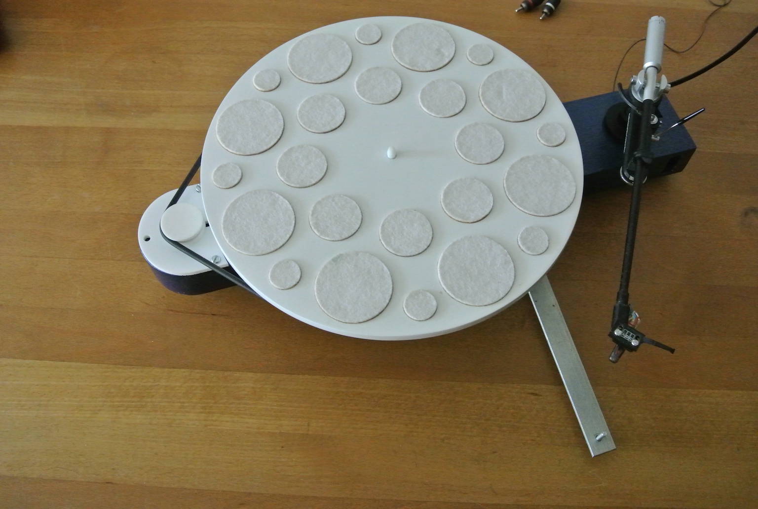

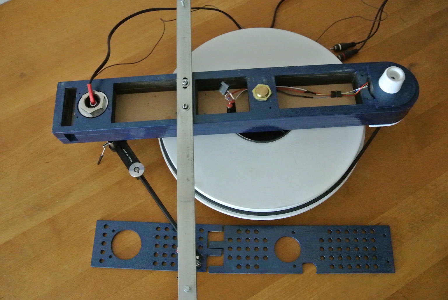

Ik ben ondertussen alweer een tijdje bezig met versie 2 van de crossbow. Wat is veranderd:
-project DC motortje
-bredere en lagere centrale balk met betere compartimenten.
-voorziening om halfautomaat te maken.

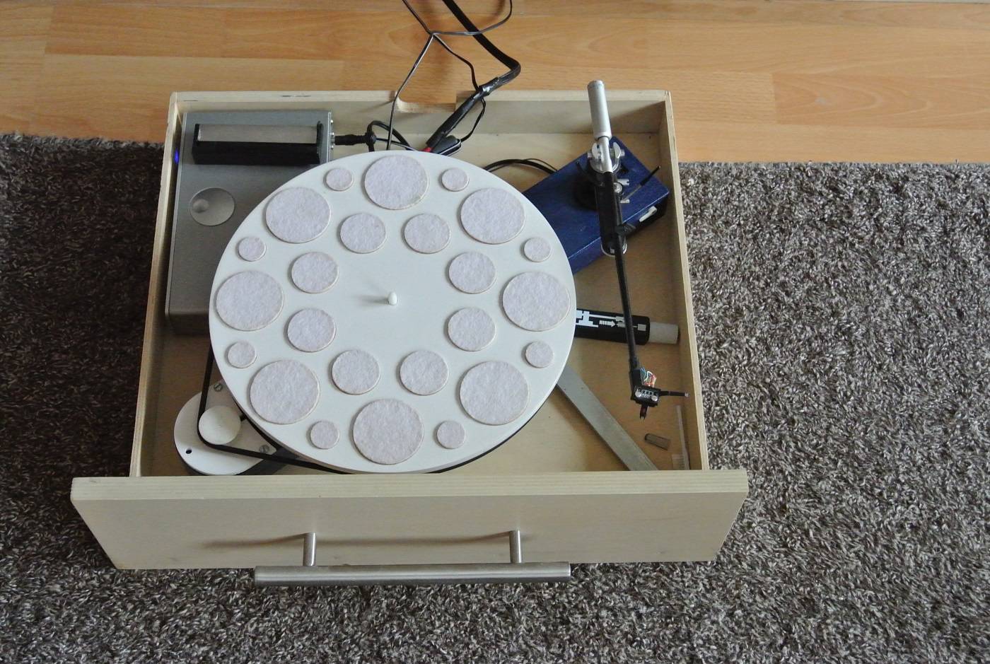

- a-symmetrische veerpoot om het geheel in mijn kast te laten passen.
- blauw ipv groen.
bovenkant
bovenkant
onderkant
onderkant

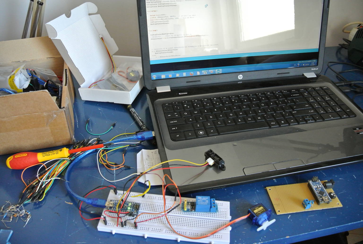

Het nieuwe motortje is een heel grote vooruitgang. Het is veel rustiger en stabieler en is qua trillingen goed te isoleren van de centrale balk. Het kwam als een aangename verassing dat na eerste keer draaien bleek dat de omloopsnelheid precies goed bleek. Ik had wel met testpoelies van MDF met telkens een mm meer in doorsnede, gekeken hoe groot de poelie moest zijn. Ik heb er toen een laten printen bij i-materialise omdat een hobby 3d printer niet precies genoeg is. Ik heb dus geen toerentalregeling meer nodig (ik draai alleen lp's). Ik ben wel bezig om het geheel als halfautomaat te maken. De armpositie wordt gelezen door een IR-sensor en afhankelijk daarvan wordt de motor in of uitgeschakeld. Aan het eind van de plaat moet een servo-motortje de lifthendel omhoog duwen.
ontwikkelen en testen van de arduino besturing.
Ik heb wel met verschillende ir-sensors gespeeld. Ik had eerst losse sensoren en leds maar ik kreeg niet de gewenste gevoeligheid op de gewenste afstand. Ik heb nu een sharp module die juist in het gebied 4-8 cm het meest gevoelig is. Nadeel is wel dat deze unit slecht tegen daglicht IR beveiligd zijn.

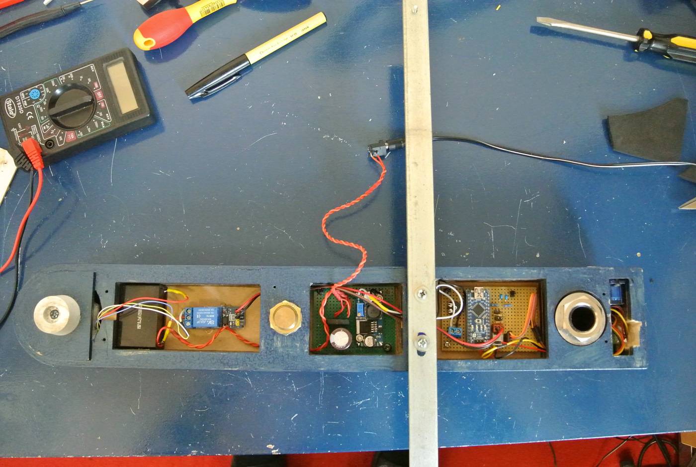

Ik heb hem nu bijna halfautomatisch, alleen het servomotortje kan de lifthendel niet omhoog drukken qua kracht. Hier moet ik me nog eens mee gaan bemoeien.
vlnr: motorcondensator en relais, voeding, arduino met toebehoren, servo en IRsensor.
Het grootste probleem was om een goede uitlezing van de ir-sensor te krijgen. Hij moest niet gevoelig voor daglicht zijn en zijn maximale resolutie hebben als de arm aan het einde van de plaat staat. Ik heb eerst geëxperimenteerd met losse diodes en ontvangers, waarbij ongevoeligheid voor daglicht en stabiele waardes wel lukten maar een goede range in het uit te lezen gebied niet. Met een type sharp unit had ik geen stabiliteitsproblemen omdat die op het element zelf al verwerkt worden en een goede range als ik de ontvanger in het midden van de balk zette. Ik heb op het arduino bordje nog wat uitbreidingen gezet voor de toekomst zoals een regelbare sinusgenerator (48-52Hz) voor een preciezere motorsturing, een liftknop en een snelheidsknop. Ik heb dan nog wel een versterkertje nodig om de arduino sinus in een motorsignaal om te zetten.
Hij staat weer gezellig in zijn huisje.

Als iemand zich geroepen voelt om een schemaatje te maken voor zo'n versterkertje, graag. In:Gnd-5V AC, Voeding: Gnd-22V DC, Uit: 16V AC
