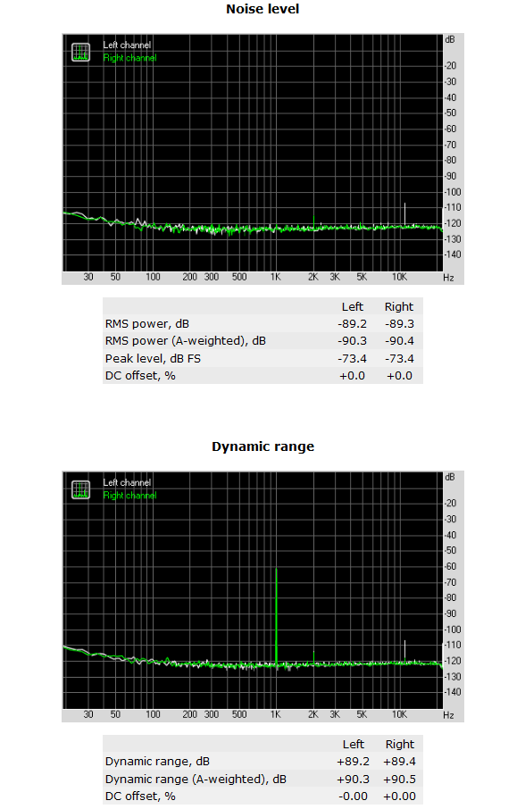

Toevallig heb ik metingen gevonden van het MiniDSP team zelf.
Het betreft een analoge loopback-meting van een 2x4 MiniDSP met een Emu1212m geluidskaart.
Ik zou zeggen, daar is niets op aan te merken. Hele nette (probleemloze) waarden.
Metingen van mijn eigen 2x4 board laten dan weer iets heel anders zien: Toegeven het is geen eerlijk vergelijk met 24bit vs 16bit, maar de limit van 16bit (96dB) is nog niet bereikt.
Je mag daarom vanuit gaan dat de waarde niet veel beter zal worden in 24bit modus.
Gebruikte plugin was een 2-way advanced, default settings.
Meetapparaat: Emu Tracker Pre (meet heel dicht bij het theoretisch maximum).
