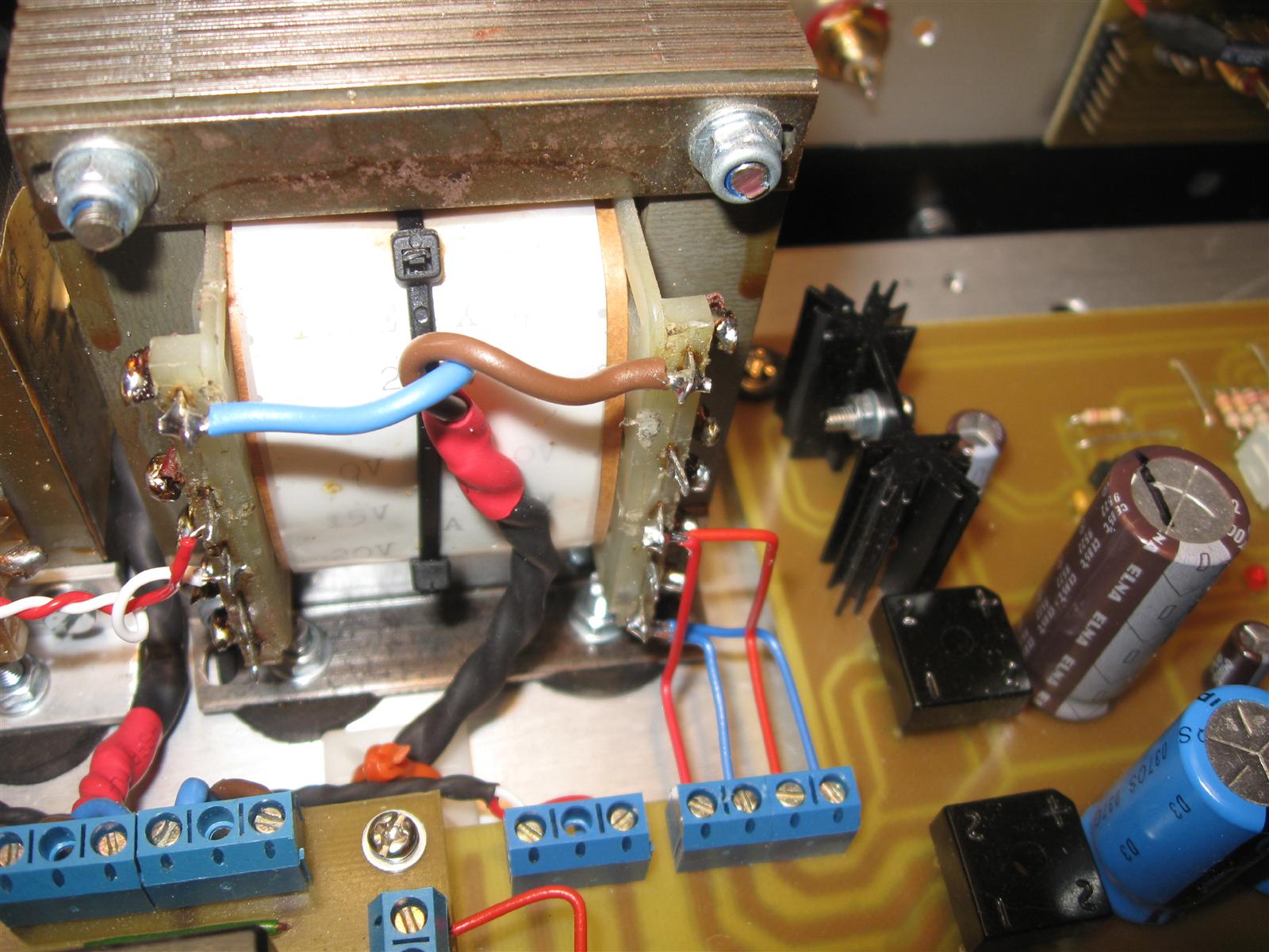

Wel even de voedingsdraden twisten, dat voorkomt instraling van de netspanning op de audiolijnen.

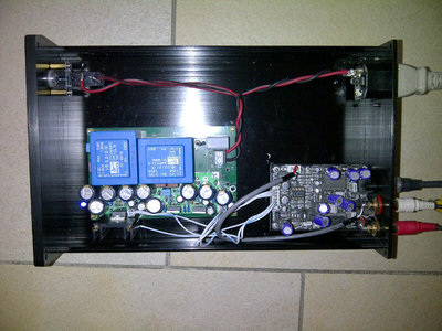

Okay, even op aanraden van Ray de 220V getwist.
Ik zag ook dat de aansluiting van de laagspanning op het dac-boardje behoorlijk brak was. Sommige van de draden hing letterlijk met 1 enkel zilverdraadje uit aan het plugje. Het kan natuulijk niet zo zijn dat er met liefde en zorg een stabiele voeding is ontwikkeld hier op t forum en dat ie dan zo brak is aangesloten.
Ik had van de andere DAC nog een lintkabel liggen om hem aan te sluiten. Deze heb ik gebruikt om de dac op de voeding aan te sluiten. Alles netjes vastgesoldeerd en werkt prima. De boel staat alweer te spelen :rock:

Met getwiste kabels word eerder dit bedoelt :
(de bruine en blauwe draad dus.)
Volgens mij heeft het zoals je het nu hebt gedaan weinig zin zo...
Strak in elkaar draaien dus. mocht het terug willen veren, stukje krinpmkous erom. :wink:
