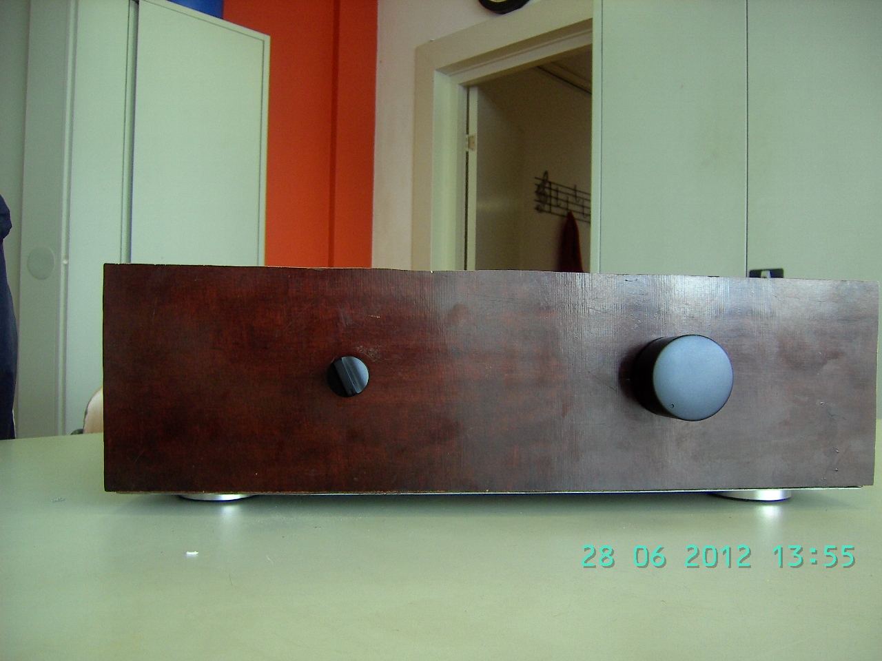

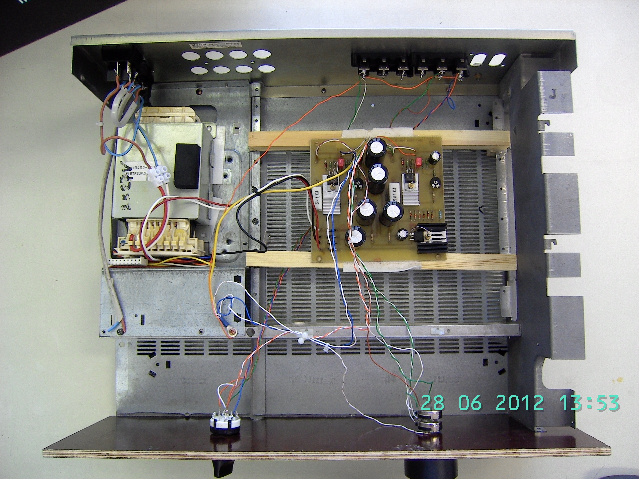

Hier de beloofde foto's

Ik weet een paar nieuwe taken voor de client : ( :mrgreen: )
- De netspanning isoleren met krimpkous.
- De signaal voerende bedrading vervangen voor coax, desnoods dropveterdraad.

Ik gril ook een beetje van die zwevende kroonsteen BRRR

Klopt, het is een proefopstelling die nu verbeterd (veiliger) gaat worden. Zoals in het draadje duidelijk wordt was het nog niet duidelijk of hij het ging doen of hoe het zou klinken. :wink:
Ik zal nog een foto plaatsen als hij echt klaar is.
Verder moet ik zeggen dat het me qua klank niet tegen viel en het me aanzet mijn balanced bride of zen eens in elkaar te bakken.
Het is de cl igv niet tegen gevallen aan gezien hij al begon over een een eindversterker.
