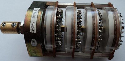

deze input selector lijkt me wel wat:
Seiden SD-32, 2-4-6-30° OFF
http://www.acoustic-dimension.com/seide ... s-main.htm
kun je later ook makkelijk meer gebalanceerde uitgangen gaan gebruiken.

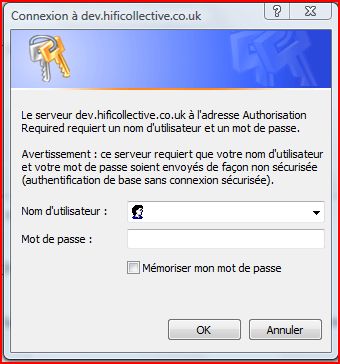

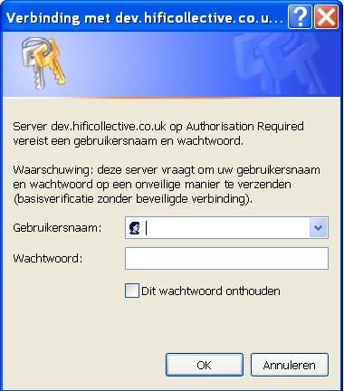

Hee jongens even een vraagje oftopic
Elke keer als ik pagina 1 van dit draadje open vraagt dev.hificollective.co.uk om inlognaam en wachtwoord.
Hebben jullie dit ook?
Re: passed off
Inderdaad, zal wel met een link hebben te maken ? :?
Re: passed off
Dat heb ik ook :shock:
Met een soort "Google Frans",requiert bestaat helemaal niet :o .
nl3prc
Berichten: 1305
Locatie: Den Helder
Re: passed off
Bericht door nl3prc »
Volgens mij ligt dat aan je windows want bij mij is hij gewoon in het nederlands
En de link CO.UK (United Kingdom) verteld mij dat het uit Engeland komt.
hsmeets
Berichten: 2819
Re: passed off
Bericht door hsmeets »
even in de HTML gekeken:
in de openings post heeft de poster een link naar een gif geplaatst op die server van hificollective, omdat er geen toegang is (dialoog die oppopt) wordt het gifje niet getoond maar verschijnt dat login scherm.
Re: passed off
Nu geen vervelende popup meer, want de img-tags van betreffende afbeelding zijn uitgeschakeld.
Volgens mij ligt dat aan je windows want bij mij is hij gewoon in het nederlands.
Nee, Windows vertaalt dat niet. Hificollective schotelt gewoon Franstalige tekst voor als de Geografische locatie van je IP-adres naar Brussel verwijst. ;)

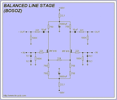

Nou,er zit weer wat beweging in! :shock:
De voedingsprint is klaar om te testen en de versterkerprint mist nog een paar dingetjes.
Hoe belangrijk is de waarde van de koppelcondensatoren?
Re: passed off
10 microFarad is inderdaad een behoorlijk forse waarde...
Dat moet toch wel wat naar beneden te krijgen zijn ?

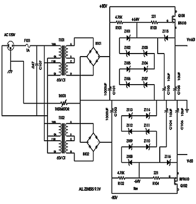

Re: passed off
En de volgende kwestie: voor de trafo's zie je f101,die kan ik toch weglaten als ik geen enorme trafo's trafo's gebruik?
Re: passed off
Waarom zou je een zekering willen weghalen ? :roll:
Berichten: 17581
Re: passed off
Ho,verkeerde onderdeel! :lagge:
Ik bedoel de thermistor th101. :mrgreen:
