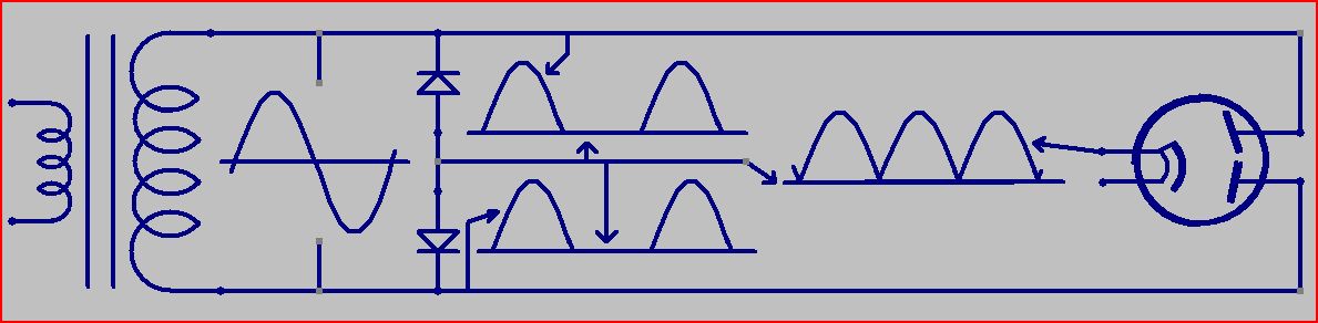

Volgende proefschema. IK heb een willekeurige trafo aangesloten (230 naar 9 volt). Als ik nu tussen de punten ga meten heb ik overal dezelfde spanning. Dus tussen A en B 21 volt, Tussen A en C 21 volt en tussen B en C 21 volt. Moet dat niet anders zijn? Ik dacht:
AB = 21 volt
AC = 11,5 volt
BC = 11,5 volt.
Of begrijp ik het nu helemaal verkeerd. (mijn trafo heeft geen middenaftakking, dus die wil ik zo maken, maar ik probeer het eerst even op lage spanning)

Groot gelijk,roep ons maar weer 's tot de orde
Dat gemeet snap ik niet helemaal,zeg maar helemaal niet
Trafo 230 naar 9V en daarop meet je A-B 21V
Als je meetwaarden opgeeft vermeld dan wel of je gelijkspanning of wisselspanning meet

ok ik denk dat ik het al snap. tussen a en c moet ik zeker gelijkspanning meten? De diodes werken natuulijk al als gelijkrichter. Maar kan ik er nu nog wel een EZ81 achter zetten dan? Want daar gaat het me om.
- RobertD
- Berichten: 4408
- Locatie: Alphen a.d. Rijn
Re: 76 buis
Wat wil je daarmee bereiken? Een wikkeling van 9 volt?
Op de plek waar je de EZ81 gaat plaatsen moet je een transformator gebruiken die een secundaire spanning van 300V heeft o.i.d.

Maar weer 's een tekeningetje er verduidelijking
De onderste tieten moeten wel verschoven zodat ze tussen de bovenste vallen
Maar als ik het zo teken wordt het wel wat erg langwerpig

Als je goed leest is dit puur een test schakeling voor mij om te kijken hoe dit werkt met deze twee diodes zo. Ik wil het graag eerst even begrijpen, voordat ik er 270 volt op zet.RobertD schreef:Wat wil je daarmee bereiken? Een wikkeling van 9 volt?
