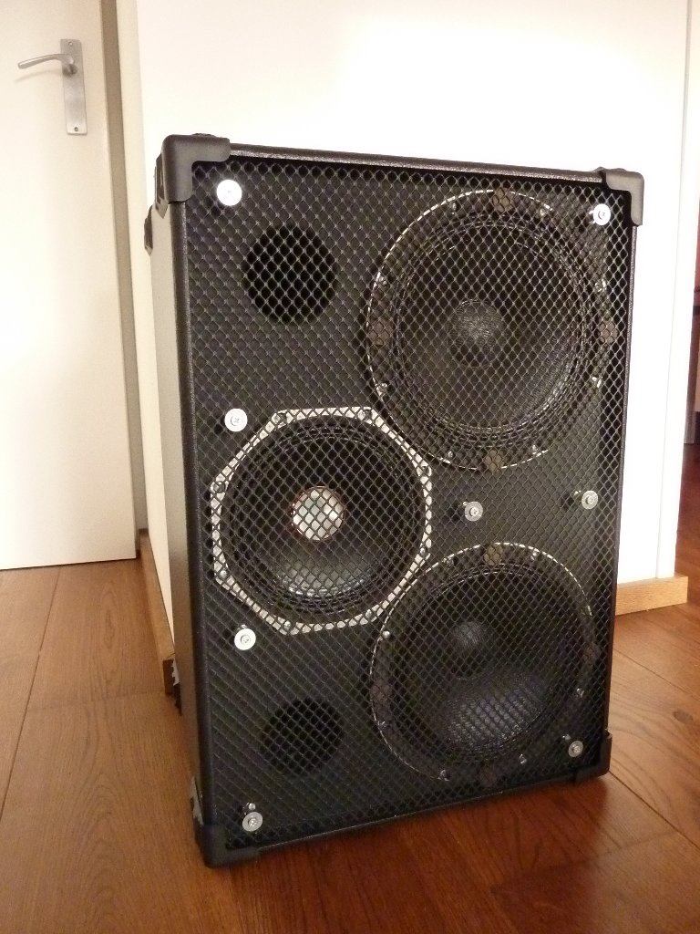

ik zeg: mee naar Breda dat ding. en dan denk ik dat er nog wel meer basgitaren opduikenarjank schreef:...... Ik durf met zekerheid te stellen dat dit de beste 2x10 kast is, punt.
Re: Bassguitar cabinet 2x10 + 8" coax
Ziet er goed uit!!!

De fEarfull van Greenboy ken ik, heb vaak met hem (en anderen op het talkbass forum) discussies gevoerd.
Wij hebben beiden een bepaalde filosofie over wat een baskast moet kunnen. Voor hem is het de fEarfull voor mij is het mijn eigen ontwerp. Mijn eigen ontwerp is neutraler en zal een meer uniform afstraalgedrag hebben, twee punten die hoog op mijn lijstje staan. Tevens wilde ik dat het systeem 4ohm is omdat de meeste tops daar meer vermogen kunnen leveren.
Mooi om te horen dat jij de fEarfull aktief hebt gemaakt.
Trouwens het hele fEarfull concept heb ik zo'n 15 jaar geleden al eens toegepast, ik had destijds twee kasten met ieder een 15" driver en een 6" breedbander voor het mid/hoog, klonk te gek.

interessant,
wat was meer precies je bezwaar ten opzichte van het fearful-ontwerp?
De fEarfull geeft mij niet de studio sound die ik graag op het podium wil. De filters van greenboy zijn niet op optimale lineariteit afgestemd wat bij mijn ontwerp wel het geval is. Ik wil absoluut niet dat de speaker iets aan de klankleur toevoegd, de bas en je pre-amp moeten dit in mijn ogen(oren) doen. Dit is naar mijn idee de enige manier om maximale controle over je sound te hebben op het podium als er tevens een signaal naar de pa gaat. De fEarfull benaderd dit wel maar niet helemaal. Je kan het ontwerp van mij ook met een 18" Oberton driver ipv de twee 10"-ers maken, die past in een kast ter grote van de fEarfull en kan dan ook nog een stukje luider en zal in het mid en hoog beter klinken.

Yeah, al twee succesjes geboekt met mijn 2x10 kast.
Laatst bij een bekende bassist in Amsterdam geweest, mijn kastje maakte zelfs gehakt van een 410 Eden kast (was wel de goedkoopste 410 van Eden maar dan is het nog leuk als je het van 4 10" woofertjes wint). Kwa klank was de Eden kast helemaal nergens, kartonnendoos sound, verre van strak en gedefinieërd. Ook een vergelijk gedaan met de beste 2x10 van Eden....dat ding klinkt eigenlijk nergens naar.
Afgelopen zaterdag bij een bassist geweest van een aantal bekende nederlands muziek acts(zeg nog niet wie).
Na drie noten was het bekeken, hij keek me aan en zijn mond viel open
Ook hij speelt normaal over Eden.
Hij vertelde me dat hij al alles uitgeprobeerd heeft en dit nog nooit heeft meegemaakt, al helemaal niet van een 2x10 kast.
Binnenkort krijgt hij alleen nog een test sample van DNA (de founder van Eden welke nu weer voor zich zelf is begonnen). Hij gaf zelf al aan dat die DNA's wel heel erg goed moeten zijn wil hij niet voor mijn systeem gaan.
Als het door gaat moet ik 2 410 versies van mijn kast gaan bouwen

Een vraagje over het afstraalgedrag: dat lijkt me behoorlijk breed, klopt dat? Misschien moet ik ook maar eens zoiets gaan bouwen, ik hoor mezelf op het podium vaker niet dan wel... (de zaal daarentegen
Inderdaad, het afstraalgedrag is zeer breed. En juist dat probleem wat jij schets was een van mijn argumenten om voor een coax te gaan boven de ca. 400hz.bertor schreef:Een vraagje over het afstraalgedrag: dat lijkt me behoorlijk breed, klopt dat? Misschien moet ik ook maar eens zoiets gaan bouwen, ik hoor mezelf op het podium vaker niet dan wel... (de zaal daarentegen)
Ook al sta je vlak voor de kast je hoort nog steeds bijna alle kleine details. Dat heb je met een normale 2x10 of 4x10 niet.
Er zijn dan wel een aantal andere bascabinet ontwerpers die coaxen hebben gebruikt maar niet op de manier zoals ik nu heb gedaan. Zij passen dan bij een van de 10"-ers een coaxiaal type toe waarbij ze nog steeds een vrij hoog overname punt gebruiken (tussen de 3 en 4khz). Dat schiet dus nog niet veel op. Bij mijn ontwerp ligt het overname punt rond de 1.8khz. Dat dit prima gaat komt door het feit dat de hogetonen driver een flinke jonge is met een spreekspoel diameter van 44mm, het echte werk dus.
Die 400 en 1800 Hz lijken me ook erg logische overnamepunten. Oberton geeft een dispersie van 100 graden op, op die frequentie zal de bundeling van de 8" wel ongeveer overeenkomen met die van de compressiedriver. Ik verwacht een mooi uniform verlopend afstraalgedrag, heb je er wel eens aan gemeten? Ik ben ook wel benieuwd wat een 4x10" met hoorn op 3.5 kHz zal doen: waarschijnlijk een onregelmatig afstraalgedrag en heel veel mid/hoog op kniehoogte

Op pagina 1 van dit draadje heb ik alleen de axiale meting en die onder 15 graden gepost, eigenlijk alleen om te laten zien dat de onregelmatigheden van een coax zich meestal alleen axiaal voordoen. Ik heb ook eens onder 45 graden gemeten, zag er zeer uniform uit ik heb alleen geen afbeelding meer daar van.bertor schreef:Die 400 en 1800 Hz lijken me ook erg logische overnamepunten. Oberton geeft een dispersie van 100 graden op, op die frequentie zal de bundeling van de 8" wel ongeveer overeenkomen met die van de compressiedriver. Ik verwacht een mooi uniform verlopend afstraalgedrag, heb je er wel eens aan gemeten? Ik ben ook wel benieuwd wat een 4x10" met hoorn op 3.5 kHz zal doen: waarschijnlijk een onregelmatig afstraalgedrag en heel veel mid/hoog op kniehoogte![]()
Een 4x10 met bullet-tweetertje op 3.5khz is inderdaad vragen om problemen.....
+1bertor schreef:Ik speel een beetje met de gedachte om een zeer compact bassguitar monitor te ontwerpen met een 12" of 15" coax. Deze Oberton (http://www.oberton.com/index.php?option ... m-coaxials) zal waarschijnlijk prima geschikt zijn daarvoor. De crossover komt dan ergens op 1 tot 1.5 kHz te liggen. De dispersie is met 80 graden wat nauwer dan de 100 graden van de 8", maar ik denk dat de winst in klank vooral zit in het goed gecontroleerde afstraalgedrag en het 'monitor' concept. Wat denk jij?
Zeer goed plan, voor een compacte bass-monitor met high-end kwaliteiten is dit wel de oplossing.
Hey Arjan,
Hoe is het je verder vergaan met deze kast?
Gr rOdy
Gr rOdy
Prima! nog steeds in gebruik en ik hoef ook niet iets anders te bouwen, werkt perfektRody schreef:Hey Arjan,
Gr rOdy
Nog niet zo lang geleden hebben een paar bekende bassisten er over gespeeld, Jay-Tee (Candy Dulfer. etc) en hij vond m te gek. En laatst heeft Sola van Motman (Total Touch) een gig er over gespeeld, en hij keek mij af en toe aan zo van wtf is dit!
Arjan ik zou dit ontwerp willen nabouwen, kun en wil je wat details over de behuizing en de filters geven? (Mag per pm ook)
Mvg. Joram
