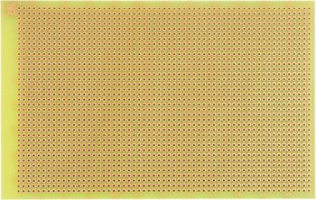

Oja, ik was van plan van dat oefen printbord te bestellen.
Daar zit ook koper op. Moet ik dan banen uit gaan snijden ofzo?
Geen idee wat de weerstand in het LEDje is.
