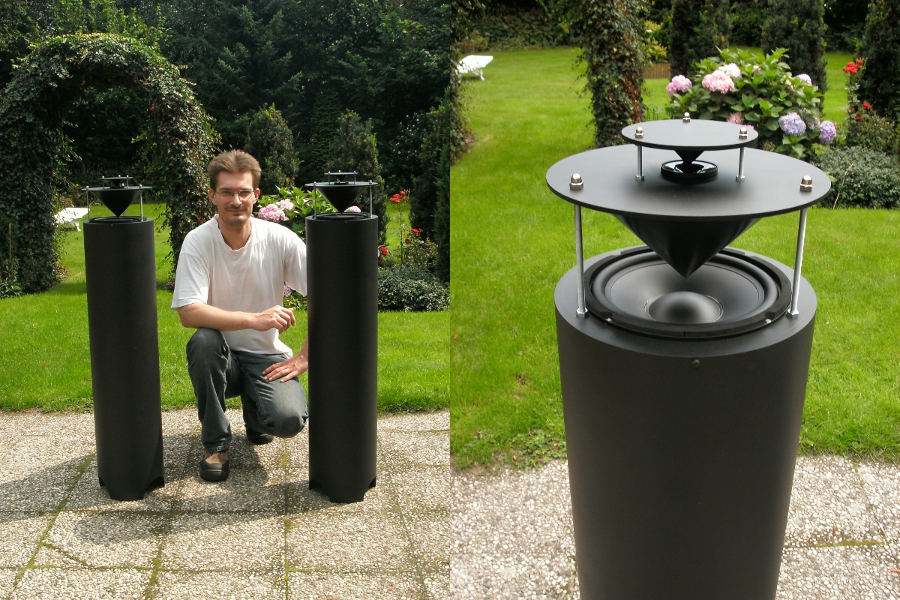

Gisteren moest ik de kegels met de hand bijwerken.
De mallen had ik gemaakt van ronde schijven die onder een vlaai liggen.
Om te vermijden dat de mallen nat zouden worden had ik ze bekleed met plakfolie.
Uit de schijven moest ik een hoek van 105° snijden om zo een kegel van 90° te krijgen.
Helaas had ik me vergist en voor de grote kegels een hoek van 115° weggesneden zodat de kegels te spits werden.
Zodoende moest ik deze kegels aan de buitenzijde op het oog opvullen met papier mache en dat was een langdurig klusje.
Nu liggen de kegels te drogen en dat schiet niet op.
Gelukkig schijnt de zon en kan ik mijn auto gebruiken als broeikas voor de kegels.
Ik hoop dat de kegels straks goed zijn bij te werken, want er moet een flinke braam van de rand worden afgehaald.
Vermoedijk lukt dat wel met een slijpschijfje op een dremel, maar ik ben benieuwd of papier mache ook te schuren is.
Mocht het uitlopen op een fiasco ga ik waarschijnlijk proberen om de kegels van polyester te maken.
Impulse
Berichten: 224
Lid geworden op: do 25 feb 2010, 21:00
Locatie: Horst a.d. Maas
Re: TL breedstraler
Bericht door Impulse »
De bouw van de behuizingen verloopt voorspoedig.
Na wat wikken en wegen heb ik besloten om de kegels te maken van ronde schijven die onder een vlaai liggen.
Met negen stuks op elkaar gelijmd kon ik de grote kegels stevig genoeg maken.
Voor de kleine kegels heb ik vier stuks gebruikt.
Vervolgens heb ik de kegels met transparante folie beplakt met daar overheen zwarte plakfolie.
Natuurlijk is de naad waar de kegels tegen elkaar komen wel te zien, maar daar heb ik vrede mee.
Het verven was zoals vanouds weer lastig.
De primer die speciaal voor MDF zou moeten zijn heeft de neiging om de houtvezels in MDF te laten zwellen.
Dit is natuurlijk erg irritant, want wat komt er na het schuren weer blank te liggen?
Juist, de gezwollen vezels.
Met als gevolg dat deze vezels bij een volgende laag primer weer iets kunnen gaan zwellen.
Maar goed, de plateaus zijn nu gespoten en het ziet er piekfijn uit.
De kegels zijn inmiddels op de plateus gelijmd.
Uiteindelijk heb ik de beslissing genomen om de drie openingen onderaan de buis te corrigeren.
Het bedrijf waar ik de buizen had gekocht, had de gaten niet netjes geboord en dat zat me toch niet lekker.
Aanvankelijk zag ik op tegen de correctie omdat ik enkele gaten vijf millimeter moest uitschuren.
Gelukkig had ik de beschikking over een dremel en was deze klus binnen een uur geklaard.
Momenteel is de primer op het klankbord van de lage tonen luidspreker en op de bodem met de uitgezaagde taartpunt aan het drogen.
Morgen nog even wat kleine naden dicht plamuren en dan kunnen deze plankjes ook gespoten worden.
Dan rest alleen nog het samenstellen van de onderdelen en het verven van de buizen.
Voor het verven van de buizen ga ik speciale verf gebruiken die geen primer behoeft.
Ik heb deze verf op een proefstukje getest en het hecht uitstekend.
Overigens ga ik niet proberen om de buizen superstrak te spuiten of te lakken.

Zoals beloofd bij deze een paar foto's.
Berichten: 33823
Re: TL breedstraler
dat ziet er mooi uit! (de tuin is ook niet verkeerd btw)
Joland
Berichten: 170
Lid geworden op: wo 08 sep 2010, 13:46
Re: TL breedstraler
Bericht door Joland »
Wauw! Zijn er ook foto's van de bouw van deze juweeltjes?!
RobertD
Berichten: 4408
Locatie: Alphen a.d. Rijn
Re: TL breedstraler
Bericht door RobertD »
=D> Heel fraai!! Die zou ik weleens willen horen.
