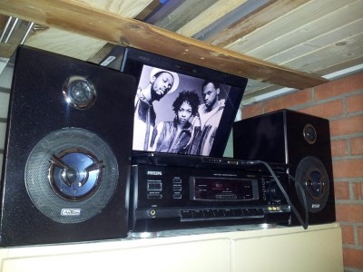

En het speelt

. Laptop erop aangesloten zodat ik verschillende muzieksoorten kon zoeken
Heb de speakers op meerdere muzieksoorten getest (Adele, Fugees, Slash en verschillende soorten hardstyle enz) met de laptop, de fm band zat vol met piratenzenders
Kan je wel vertellen dat ze ontzettend hard gaan, speakers hebben zo'n 2 jaar bij een maat van me in de kast gelegen en voor die tijd maar heel kort in de auto gespeeld maar ze klinken goed naar mijn mening
Mijn luisterervaring op moment is dat hij zeer stabiel klinkt, kan het niet anders uitleggen. Hij overheerst niet in hoge en lage tonen ongeacht de stand van de vollumeknop. Tweeter heb ik op -12db gezet met het filter (zwaarste afzwakking) en de woofer heb ik op -6db afzwakking (laagste afzwakking) en ze klinken zeer goed.
De versterker is een philips surround receiver die in stereo zo'n 2x55wrms kan leveren, de speakers kunnen 80wrms hebben p/st volgens de verpakking maar die blijven goed spelen t/m 3/4 van het maximale vollume
Op dat vollume kan ik bass of treble opschroeven enz met de receiver zonder dat er ook maar iets van vervorming op treedt.
D'r zit voldoende laag in om goed muziek te luisteren, maar een aanvulling is denk ik wel een optie voor een volgend project.
Eerst maar eens kijken hoe ze straks zullen klinken op de afgetimmerde zolder, mocht ik de drang hebben naar meer laag dan start ik hier wel weer een nieuw project
Groeten Eduard

Re: Eerste zelfbouw: Axton Caraudio 13cm Compo in gesloten k
Ach, zo kunnen ze eigenlijk best, zelfs
met die gril... Tijd voor een subje!
Dank je
Toen ik de spullen op de kast in de schuur zette leek het net zo'n micro hifi set, alleen bedekt deze set de volle breedte (90cm) van de kast
Subs is wel een idee, als het komt dan zal het met 2x 8" gemaakt worden denk ik in de vorm van een speakerstand o.i.d. om de huidige kistjes van de vloer te krijgen
