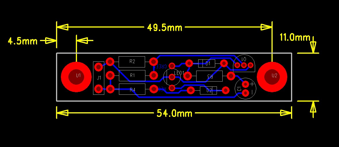

@Barry2001:
Je kan toch gewoon mijn lay-out aanhouden, het printje wordt met dubbelzijdig tape aan de binnenkant van box/paneel geplakt, zie http://www.zelfbouwaudio.nl/forum/viewt ... 9#p1522449.
Maar als je toch schroefgaten wilt gebruiken, kan je ze meteen als soldeer/faston-oog voor aansluiting van de speaker gebuiken en kan de LED in het midden.
Maak de transistor-gaten niet te klein, want dat is lastig met de hand solderen

@Barry2001:

Re: Audiovermogen meten met de Audio Power LED (APL).
en voeg een terminal toe, dan kan je de LED wat makkelijker plaatsen, dan hoeft t printje niet daar te zijn waar je de LED wil hebbenVinculum schreef:Misschien de led in het midden van de print? Dat is wat makkelijker als je wilt inbouwen.
Ik zet de led wel in het midden, dat is wat handiger ja. Dat plakken vind ik persoonlijk niks, maar als je dit wilt zaag je toch gewoon de uiteinden eraf, waar de schroefgaten zitten.mtb schreef:Een nog gevoeliger APL kan alleen met een externe voeding, dat hoeft bij inbouw in een versterker geen probleem te zijn.

@Barry2001:

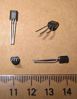

De transistor gaten, die zijn precies goed. Een BC547 is een TO92, met rechthoekige pootjes van 0.38x046mm. Met Pietapegras kom je op een diameter afgerond van 0.6mm. In de regel wordt hier 0.2mm bij opgeteld, dus gaten van 0.8mm. Het padje eromheen wordt minimaal 0.6mm groter genomen, dus wordt hier 1.4mm. Groter is makkelijker solderen, maar dan komt je clearance in gevaar hier, dus is 'ie 1.4mm gebleven. Al vele malen gebruikt deze footprint, werkt uitstekend.
Wat bedoel je met een terminal, een header?Henkjan schreef:en voeg een terminal toe, dan kan je de LED wat makkelijker plaatsen, dan hoeft t printje niet daar te zijn waar je de LED wil hebbenVinculum schreef:Misschien de led in het midden van de print? Dat is wat makkelijker als je wilt inbouwen.
zo'n ding om draad aan vast te kunnen maken iddBarry2001 schreef:Wat bedoel je met een terminal, een header?Henkjan schreef:en voeg een terminal toe, dan kan je de LED wat makkelijker plaatsen, dan hoeft t printje niet daar te zijn waar je de LED wil hebbenVinculum schreef:Misschien de led in het midden van de print? Dat is wat makkelijker als je wilt inbouwen.
De gebruikelijke TO-92 variant (vroeger tenminste?) is met de middelste pin naar achter gebogen, zodat je grotere pads kan gebruiken:
Die rechts-onder dus, die ik ook op mijn lay-out gebruik.
@Henkjan: i.p.v. de LED kan je ook een 0,1" (2,54 mm) header plaatsen, zodat je de LED ergens anders kan monteren.
Als ik datasheets bekijk zie ik dat allebei wordt gebruikt inderdaad, naast elkaar en de middelste pin naar voren. Heb een nieuwe layout gemaakt met de led in het midden. Hier is de 'naast elkaar' footprint nog gebruikt voor de TO-92. Je moet overigens wel met een behoorlijke dakgoot soldeerbout te werk gaan wil je dit niet goed kunnen solderen of sluiting maken.... maar ik wil het middelste pootje nog wel even verplaatsen. Komt er iig zo uit te zien.

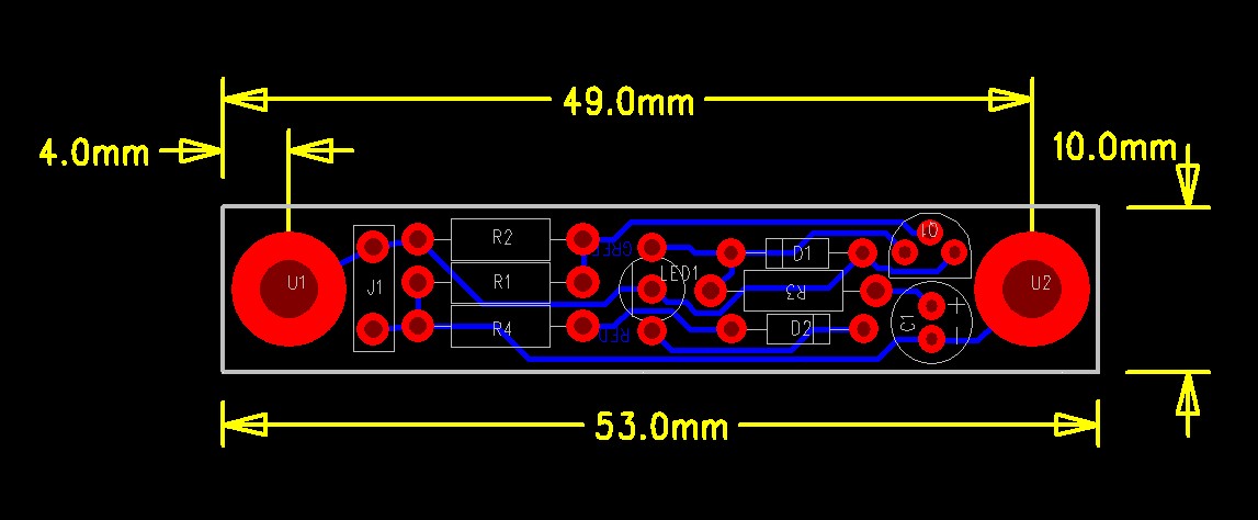

Het solderen van de transistor zal mij na 40 jaar ervaring en met mijn Weller wel lukken, maar voor minder ervaren soldeerders/beginners is het makkelijker als je de pin verplaatst en de pads groter maakt.
Om het printje nog toegankelijker te maken, kan je nu ook de schroefgaten met J1 verbinden, zodat je fastonnetjes kan gebruiken voor de speaker aansluiting, voor de niet-soldeerders die een gemonteerd printje willen hebben.
Ok, ik zal de pin verplaatsen en de padjes groter maken.
Die andere opmerking over de Fastons, dus de header met de pads van de bevestigingsgaten doorverbinden: heeft 1 groot nadeel: als iemand het printje op een aluframe oid wil monteren met M3 boutjes heb je kortsluiting en ben je dus nogal beperkt in je montagemogelijkheden, dus of dat verstandig is...
Padjes van de BC547 aangepast, ook gelijk die van de led wat groter gemaakt.
Ik wil niet blijven zeuren, maar ik zie nog steeds geen verbinding naar de schroefogen, verder kan de print wel smaller (1cm) als je de weerstanden 0,1" uit elkaar zet, en ook de sporen kunnen wel wat dikker.
Sorry hoor, maar ik ontwerp al 40 jaar printen en ben nog nooit zolang met zoiets simpels bezig geweest!
@Ray: Faston is een eigenlijk een merknaam, maar in de volksmond staat het voor allerlei krimpconnectors, haal maar eens een (oude) auto uitelkaar, dan kom je vanalles tegen, zie ook no. 737281 van Conrad.nl.
Als je dan ook svp het commentaar leest in dit draadje, betreffende de verbinding naar de schroefogen. Scheelt zeuren.
De sporen zijn 300um breed. Dik zat dus. En ja, de print kan vast wel 1.0mm smaller. En dan?
Hierbij de uiteindelijke versie, het geheel is nog iets kleiner geworden. Heb de padjes van de schroefgaten doorverbonden met J1. Vind het nog steeds geen handige keuze, maar bij verdere discussie hebben we kerst 2012 nog geen print
