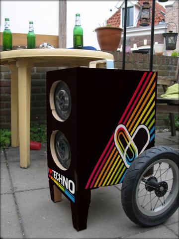

Van een oude kinderwagen van de kringloop kan je een leuk trolley gebeuren maken, zoiets als dit:
