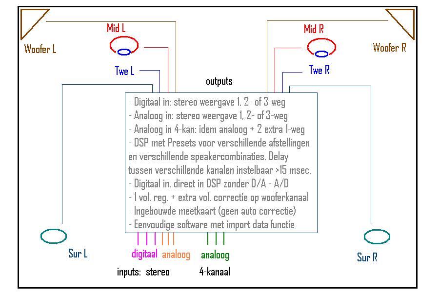

dit is de setup die ik voor mijn toepassing in gedachte had. Ik denk dat de tekening voor zich spreekt.
De Lyngdorf was mijn levensontdekking. Bij film heb ik echter geen effekten achteraan.
Niet dat ik die mis hoor, maar ik ben het beu om steeds diezelfde kritiek te krijgen als er bezoek komt.
Hoezo heb jij nog geen surround?
Dus, alles wat de Lyngdorf heeft wil ik graag behouden + 2 eenvoudige en volumegeregelde fullrange kanaaltjes (al of niet langs de DSP).
De kritiek van Sander op het surround gebeuren kan ik begrijpen. Maar ik had de bedoeling om de DVD speler de decodering te laten doen, hem op 4 kanalen in te stellen (zonder sub en zonder center) en zo de 4 uitgestuurde analoge kanalen in onze DSP kast te sturen.
Wat bedoelen jullie met Webinterface?
Van volume per source ben ik geen voorstander want dat gaat de klankkwaliteit beinvloeden omdat je dit
- ofwel analoog zult moeten doen voor de DSP (dus geen direct-digital-in)
- ofwel door resolutieverlaging (en dat is not-done in onze highender).
Afstandsbediening: source, preset en volume dmv infrarood. Simpel, ouderwets en betrouwbaar!
Programering: à la Lyngdorf maar dan via USB ipv rs232. Ook meetdata import funktie staat hoog op de wensenlijst, daarmee stel je de DSP in een fractie van de tijd af. Aangezien er USB voor de DSP in de kast moet kan daar ook een meetkaartje met testsignaal op één van de bronkanalen bij, dan hoef je buiten een laptop en een microfoon verder niets aan te sluiten om de DSP af te stellen.
