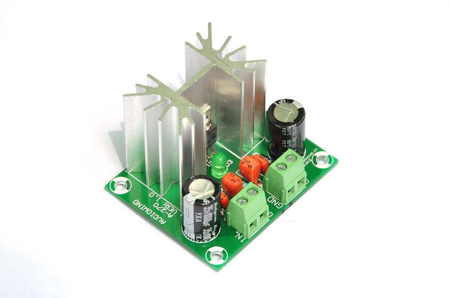

voor de 5V/2A die ik in m'n amp ga inbouwen lijkt me deze combo de beste prijs/kwaliteit geven:
een standaard SMPS van 7V
http://nl.farnell.com/jsp/search/produc ... ku=1279527
en dan dus die "super low noise" van de bezorgchinees: http://www.ebay.nl/itm/VERY-LOW-NOISE-4 ... 0667956239
die 5V was toch wel een lastige spanning als je er nog zoiets als zo'n regelaar achter wil zetten, en je niet teveel wil lopen wegstoken in die regelaar. want vrijwel alle beschikbare kant&klare voedingen (zowel schakelend als lineair) zijn of 12V of 5V. Dan kom je (met deze regelaar, die heeft genoeg aan ~½V) als ik het assorti van zowel element14 als van de grote C bekijk hierop uit.
voor de 9V van de receiver is het wat makkelijker, want geschikte 12V voedingen voldoende natuurlijk. prijstechnisch lijkt me een 3A 12V Meanwell met de zelfde super low noise regelaar de beste optie, of evt een 12V lineaire voeding (voorbeeld) met die zelfde regelaar. als je 'm krap uitlegt (oftewel precies voor de 0.5A die de receiver vraagt) dan maakt t qua prijs niet zo heel veel uit. Als je voor 3A gaat, dan wordt een lineaire voeding al snel duurder ivm de trafo die in z'n eentje al naar de 3 of 4 tientjes gaat. zijn er nog kwalitatieve aspecten die je voor het ene of t andere (schakelend of lineair) zou doen kiezen?

Welnee...Henkjan schreef:Als je voor 3A gaat, dan wordt een lineaire voeding al snel duurder ivm de trafo die in z'n eentje al naar de 3 of 4 tientjes gaat.
http://www.dickbest.nl/index.php?_a=vie ... uctId=5629
http://www.dickbest.nl/index.php?_a=vie ... uctId=9085
http://www.baco-army-goods.nl/component ... 120va.html
http://www.baco-army-goods.nl/component ... ?limit=all
Of je moet een nagelnieuwe ILP of R-Core nemen, dan ben je dat wel kwijt, ja.
Doe'ns nie zo moelijk, bestel gewoon een trafo, een bak onderdelen, en een paar experimenteerprinten. voor een paar tientjes zet je zelf een voeding in elkaar die net zo goed, zo niet beter presteert.
Je hebt niet voor niks een dure soldeerbout staan !
