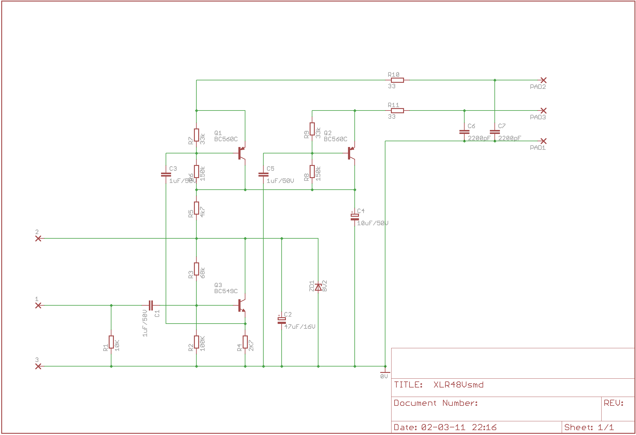

Dat is snel Pjotr :lol: Ik was net aan je vorige schema begonnen. Kun je me vertellen waarom de diode verdwenen is en waarom je nu kiest voor 1uF ipv. de 820nF?

Die diode zat er oorspronkelijk in ter beveiliging bij het inschakelen van het fetje in het Panasonic kapseltje. Achteraf bleek dat helemaal niet nodig te zijn. De waarden van o.a. de condensatoren, heb ik aangepast aan wat meer courant verkrijgbare en de weerstanden zodanig dat het kapseltje zelf iets hoger voedingsspanning krijgt. De 2.2 nF C'tjes aan de uitgang dienen voor het onderdrukken van evt. HF instraling. Kunnen kleine 100V ceramische NPO C'tjes zijn. Voor de 1uF koppelcondensatoren zijn hele mooie kleine 50V polyester te vinden van Wima, Panasonic en Vishay.

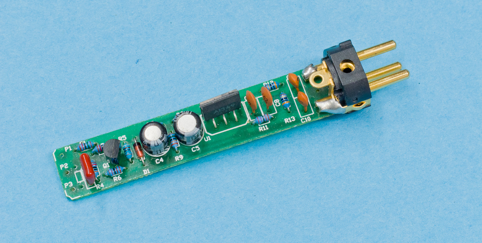

Zou ik ook niet doen als het om nabouwen gaat. Op het printje in de Behringer en Superlux (is identiek) zit ook geen SMD. Maar de weerstandjes zijn wel kleine 1/8W van 3 mm through hole. Zal daar een foto van maken en posten. Dat printje is smaller dan de XLR male connector die waar het gelijk aan gesoldeerd zit. Als je ff gedult hebt? :mrgreen:

Oeps solly, heeft mijn vrouw vanmiddag in 2 uurtjes gedaan. Maar ik geloof dat ze dat beter aan jou kan overlaten :mrgreen:
Hier het printje:

Bijgevoegd het aangepaste schema. Het is nu niet-inverterend en ik heb de voedingsspanning van het kapseltje wat verhoogd, kan het meer SPL aan. Al is het de vraag of dat nodig is.
De weerstandjes zijn allemaal 1% en als je 1/8W neemt kunnen die vrij klein zijn. Afijn zie maar Co. Als er vragen zijn zie ik ze wel.

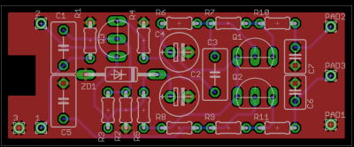

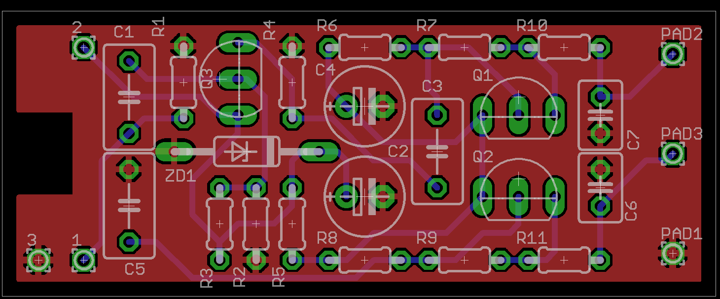

Het schema voor de XLR-versie is ook verwerkt tot een printje. De afmetingen zijn 50 bij 20mm. Ik ben ook nog bezig geweest met een smd versie. Hoe Sander al deze componenten op een printje ter grootte van pinknagel denkt te krijgen is mij een raadsel. Mij lukt het in elk geval niet. Maar goed ik ben Sander niet. :mrgreen: De versie met smd wordt niet echt veel kleiner dan deze met normale componenten.

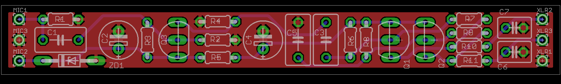

Om een zo smal mogelijke microfoon te kunnen bouwen nog een print ontworpen. Nu met een lengte van 80mm en slechts 10mm breed.
