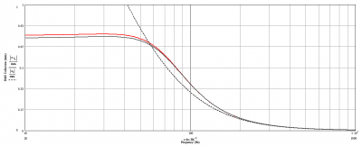

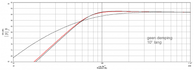

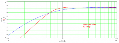

goed, wat ploatjes. ik heb gebruik gemaakt van de MathCAD sheets van M.J.King, omdat ik daarvan zeker weet dat er een goede theoretische onderbouwing is van de interactie tussen lucht en vulling, en dat deze experimenteel is geverifieerd. De meeste andere simulatoren zullen veelal werken met het aanpassen van een Qa of Ql of hoe ze hun Willander-constante ook mogen noemen (dit blijft gokken, omdat ze hun rekenmethode niet openbaar maken, dit in tegenstelling tot de sheets van King).
Wat heb ik genomen: een gesloten kast van 5.6 liter met de Focal driver die als standaard in al die sheets zit. zonder enige demping geeft dat deze curve:en vervolgens stop ik 'm maximaal (tot bovengrens van waar de rekenmethode experimenteel geverifieerd is) vol met demping, wat de volgende curve oplevert:als ik dan probeer om zonder demping op de zelfde spl bij ~150Hz uit te komen (dit heb ik als indicatie genomen dat de Qb gelijk is), dan heb ik daar een 20% grotere kast voor nodig: dan gaan we deze eens met elkaar vergelijken. eerst het effect van de demping, dus gelijk volume (5.6 liter), alleen zit er bij de zwarte curve 270 gram demping (BAF achtig materiaal) in, dat is dus 5 matten Sonofil en dat is dus best wel veel:wat we zien is dus dat de bult bij 150Hz omlaag is (teken dat de Q verlaagd is) maar dat ook de output in het sublaag omhoog is (~1dB bij 20Hz)
en dan de lege grotere kast vergeleken met de goed gedempte kleinere kast:we zien dus dat beide curves compleet overelkaar heen lopen, hooguit in het sublaag een minimaal verschil, maar dat is imho verwaarloosbaar.
conclusie: een kast helemaal vol stampen met BAF heeft voor wat betreft de SPL curve in het laag het zelfde effect als een 20% vergroting van de kast.
en hoe zit t met de woofer uitslag hoor ik iemand achter in de zaal vragen, nou zo dus:hier zien we een marginaal kleinere uitslag voor de kleinere gedempte kast

Mooi werk Henkjan
De kleine afwijkingen die nog te zien zijn, zijn i.i.g. te marginaal om van enige demping van de vulling rond Fb en daar beneden te kunnen spreken.
Zou wel leuk zijn als je ook eens kunt bekijken wat de gangbare vulling van 20-25 gr./L doet.

Jeetje ik ben eventjes een avondje weg....
@ Martijn M.
Eigenlijk is de zaak zo klaar als een klontje.
Kwestie van de juiste artikelen vinden en je bent er.
@Jeroen,
Als we toch theoretisch en hypothetisch bezig zijn, moet je natuurlijk wel keurig die 40% aanhouden, namelijk het theoretisch maximum.
Maar 100% dempen kan dan idd gewoon niet. Uiteindelijk wordt het resultaat een gewoon te kleine kast of iets in die trend (meer dempen heeft geen zin meer).
@Peter,
Ik weet niet meer hoeveel vulling is gebruikt heb
Was Pritex iig. 1 liter was iig al mooi meegenomen
Om er voor te zorgen dat het niet enkel bij suggesties blijft lijkt het met waardevol om en/of een experimentje te doen en/of degelijke artikelen te vinden.
Anders blijft het giswerk.....
@Henkjan,
Kun je ook eens wat extremere dingen laten zien?
Beetje uitersten opzoeken, ook qua volume enzo?
Resultaten vind ik namelijk nu weinig significant.
Toleranties van sommige drivers (lees: de meesten) zijn groter en veel bepalender.
(voor dit verschil lig ik niet wakker)

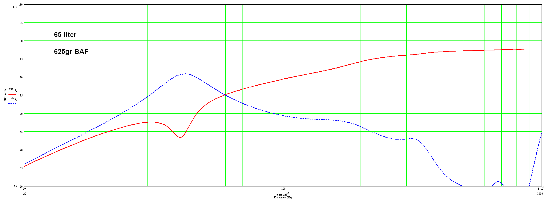

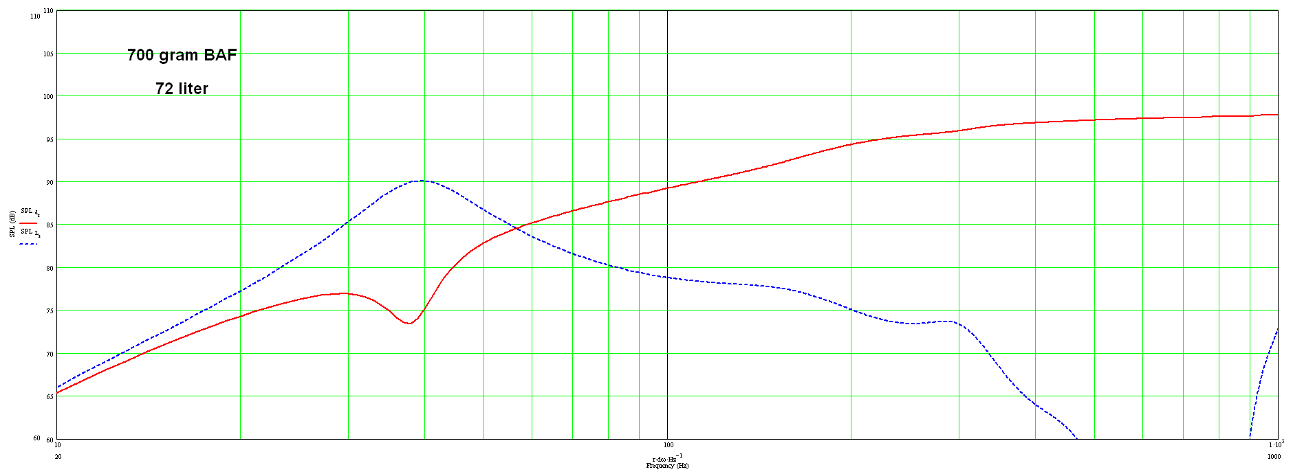

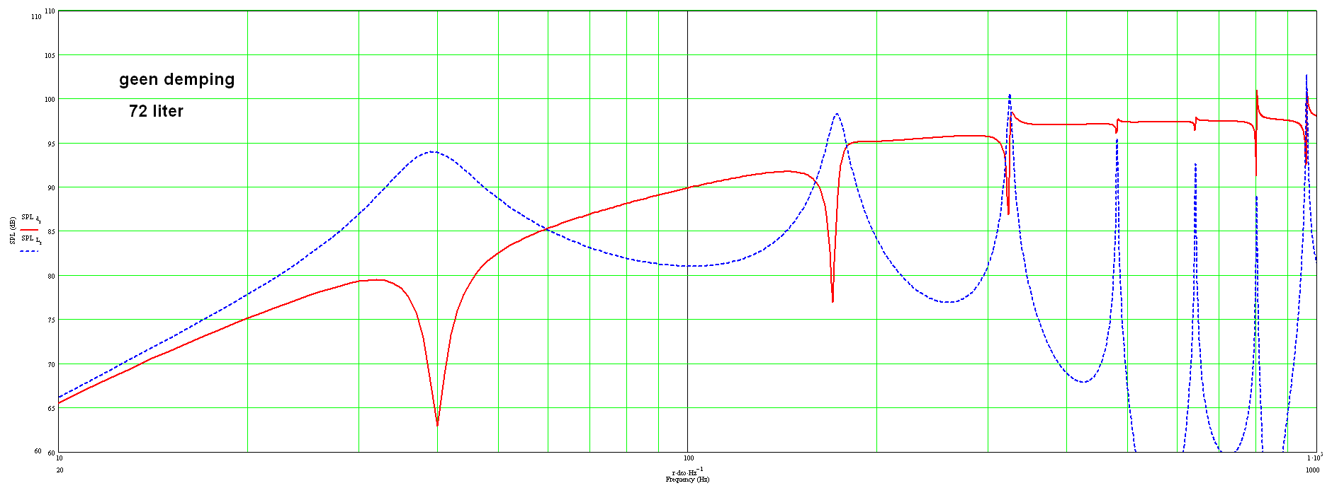

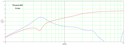

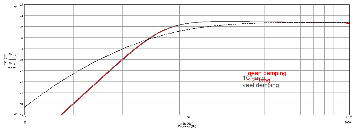

nee dus, dan verandert er dus behoorlijk wat meer...b_force schreef:Overigens vraag ik me ook af of in een BR systeem hetzelfde idee nog gehandhaafd blijft
hier een lege kast. we zien de responses van de woofer en van de poort. hier kan je mooi zien dat de afstemmingsfrequentie op 40Hz zit. deze kast is vrij hoog (1m) en we zien dus ook een enorme serie staande golven
dan gooien we er een enorme bak demping in:we zien dat de afstemmingsfrequentie omlaag gegaan is, maar ook dat de output van de poort minder is, en de dip in de woofer output veel minder scherp. de staande golven zijn compleet weg.
als we dan de kast verkleinen zodat de afstemming weer op 40Hz komt, dan zien we dus nog steeds die lagere output van de poort
oftwel: met een BR is het duidelijk dat het veer-massa systeem van de gepoorte box meer verandert met het toevoegen van demping dan alleen verklaard kan worden met het kastvergrotingseffect. In het model zat de demping in het bovenste 2/3 van de kast.

Mooi Henkjan,
Het klopt wel, de Q van de BR resonantie in een niet gedempte kast is meestal erg hoog, in de orde van 10 of hoger. Het minieme beetje demping wat vulling dan geeft telt dan veel harder door dan bij de veel lagere Qt van een CB.

De elasticiteitsmodulus van een ingesloten luchtvolume bedraagt per eenheid van oppervlak Po x Cp/Cv. voor adiabatische condities, en Po voor isotherme. Het volume wordt dus bij isotherme vulling ca. 40% groter.
De meeste poreuze vulmaterialen ontlenen hun dempende eigenschappen aan de wrijvingsverliezen die ze veroorzaken. Voorwaarde daarbij is wel dat de vezels of cellen van het materiaal ook stil staan, en niet met de golven mee bewegen. Dat doen de vezels in (glas)wol, BAF e.d. wél, vooral bij lage frequenties. Daarom valt de demping ervan in het diepe laag nogal tegen. Zware vezels, zoals in houtwol, of stugge cellen zoals in akoestisch schuim, werken beter. Het effect van lange vezels, zoals in Bailey's schapenwol is ooit theoretisch onderzocht door J.L.S Bradbury. (AES blad, moet nog wel ergens te vinden zijn). Zij vormen een hoofdstuk apart.

Ik verbaas me er een beetje over dat iedereen zo'n rotsvast vertrouwen in die simulatie programma's heeft. Zou je werkelijk denken dat die de thermodynamische effecten van dempingsmaterialen nauwkeurig simuleren? Dan zou je toch minstens ook de soort en aard van het dempend materiaal moeten kunnen specificeren! Volgens mij gebruiken jullie die programma's voor een doel, waarvoor ze niet zijn gemaakt.
Tom
Tom
- Henkjan
- Berichten: 33823
Re: Is vullen het zelfde als het volume vergroten?
in algemene zin een goede waarschuwing Tom.Tom Magchielse schreef:Ik verbaas me er een beetje over dat iedereen zo'n rotsvast vertrouwen in die simulatie programma's heeft.
Maar ik trek t toch even naar mij toe, want ik neem aan dat je het schrijft naar aanleiding van de simulatie resultaten die ik hier in dit topic post. Ik heb zeker geen blind vertrouwen in simulaties, ik heb er zowel met m'n werk als de hobby genoeg mee gewerkt om te weten dat je nooit een simulatie als keiharde waarheid moet zien. Om te kunnen beoordelen of een simulatie bruikbaar is, moet je o.a. weten op welke basis deze de resultaten berekent..
Daarom heb ik ook voor dit geval de sheets van MJKing gebruikt en ik deze wel vertrouw; deze werken op basis van een goede theoretische onderbouwing en die zijn vervolgens experimenteel getoetst. En dat deze theorie en toetsing precies op de toepassing waren waar we het hier over hebben. De meeste andere simulatie programma's werken met een of andere matsfactor voor de vulling (meestal een verliesfactor die in de gebruikelijke modellen op basis van vervangingsschema's werken wordt toegepast), waardoor de vraagstelling aan het begin van dit onderwerp naar boven kwam, en wat precies is waarom jij waarschuwt en waarom ik hiervoor niet winisd ofzo vertrouw.
- Tom Magchielse
- Berichten: 1139
- Lid geworden op: vr 16 apr 2010, 13:32
- Locatie: Borger (Dr)
Dat zou best kunnen kloppen, ik weet alleen dat de meeste programma's niet veel meer doen dan een (hooguit frequentie-afhankelijke) weerstand toevoegen in het vervangingsschema.
Wat betreft de vraag waar het om begonnen was:
De kast (flink) vullen levert een schijnbare volume-vergroting op van hooguit 40%, maar in de praktijk hooguit 20%. De condities in het laag waren toch al tussen isotherm en adiabatisch.
Als gevolg daarvan dalen de resonantiefrequenties, die van de speaker met een factor van hooguit 1.2 maar meestal minder dan 1.1, omdat de resonantie niet alleen door de kast, maar ook door de konstante speakerstijfheid wordt bepaald. De poortresonantie daalt iets meer, de poort heeft geen eigen stijfheid, maar resoneert allen met de kaststijfheid.
Als gevolg van die dalingen in de resonantiefrequenties dalen ook de Q-factoren (evenredig). Dat zijn de voornaamste effecten.
De energie-opname van het dempend materiaal door vrijwingsverliezen is in het diepe laag zeer gering, er wordt per periode energie opgenomen, maar er zijn per seconde maar weinig periodes. De dempende werking op de laagresonanties van de speaker en de poort is zeer gering.
Een geval apart is dempend materiaal in de poort. Door de hogere snelheden hier treden grote verliezen op, zelf bij een klein beetje demping. En propje schuimplastic volstaat om de poort geheel buiten werking te stellen.
Kasten die gebaseerd zijn op golfvoortplanting, dus waar de afmetingen niet klein zijn t.o.v. de golflengtes in het werkgebied, zoals "transmissielijnen", hoorns e.d., zijn een heel ander verhaal. Daar zijn op sommige plekken de snelheden groot, net als in een reflexpoort, en is het effect van dempende materialen groter. Maar daar praten we ook niet over volume-vergroting, maar hooguit over golflengte-verkleining.
Tom
Tom
Tja, we kunnen een heel eind weg hypothetiseren maar misschien is het wel slim om het werk van King eens te bestuderen voordat er in het algemeen uitspraken over te gaan doen?
Dit soort fenomenen zijn heel lastig te modelleren en King heeft een vrij valide onderbouwing die ook in de praktijk geverifieerd is. Uiteraard blijven er altijd losse einden en blijft het een benadering, maar dat staat ook niet ter discussie.
