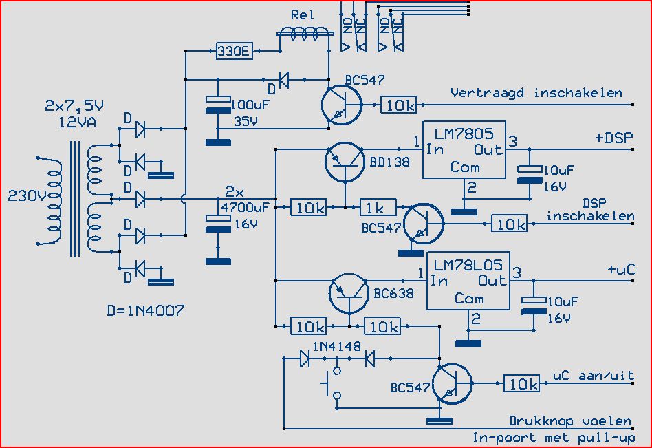

'nAvond cobaltjeh,
even m'n best gedaan,tekeningetje gemaakt
De bedoeling is dat het relais door de kleine condensator bijna onmiddelijk afvalt als de stroom wegvalt.Al de rest moet uit de Amtel gestuurd.Er is een deel voeding,altijd nodig,een deel relais,iets om de DSP aan te zetten en nog een deel om de uC aan en uit te zetten.Na reset moet het prog. zorgen dat z'n voeding aanblijft,als je weer op de knop drukt kan die weer afschakelen.Wat niet nodig is laten vallen.
De onderdelen vindt je bij Dick Best,bijv.de trafo voor 3€50,alemaal niet zo duur

Hoi Anne,
Echt ontzettend bedankt voor het schema, ziet er duidelijk uit! Mijn dank is groot.
Ik zal deze wat verder aanvullen, moet nog een extra relais toevoegen, plus
de spanningsregelaar voor de ic kan denk ik weg wanneer ik een arduino gebruik.
Dan even samenvoegen met het bordje van knuisje, en dan gok ik dat we alles hebben wat we maar kunnen wensen.
En dan kan het testen beginnen
Groeten, Jan
Groeten, Jan
Re: Relais over uitgangen tegen in/uitschakelplop [MiniDSP]
Nog wel een klein vraagje over het schema.
Hierin zie ik in het gedeelte voor de dsp een BD138 transistor staan, is deze uitwisselbaar met de BC638, kwa specs lijken deze erg veel op elkaar?
Als de arduino zelf een regelaar aan boord heeft hoeft er natuurlijk geen twee.
Die BD138 is,behalve de koeling,inderdaad hetzelfde als BC638.Het lijkt me het beste hier eentje te hebben met een grote stroomversterking.Omdat ik bij de BC638 ergens gezien heb dat die in verschillende versterkingen bestaat,wat ik bij de BD138 niet ben tegengekomen,vermoed(hoop) ik dat de BD138 meestal de hoge versterking heeft.Misschien is't niet nodig,maar omdat ik niet weet hoeveel die miniDSP gebruikt,op zo'n 500mA gerekend.Gewoon een BC proberen
Er is een kleine 20V beschikbaar voor de relais,vandaar de 330ohm in serie,met een condensator van 100µF.Als je daar relais toevoegd moet die condensator wel groter anders gaan ze zoemen.Ook weer niet te groot anders vallen ze te laat af als de stroom uitgaat
