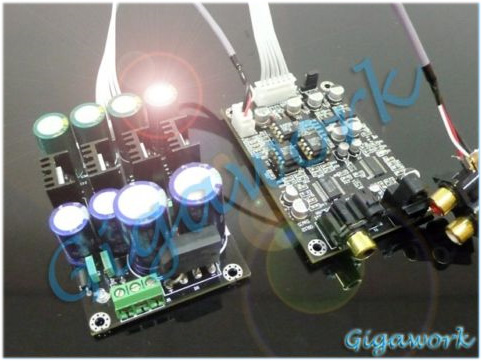

Het bijgeleverde voedingsboardje zou je als krijgertje kunnen beschouwen. Als je het DAC-board zelf zou maken, geloof ik niet dat je voor veel minder dan vier tientjes klaar bent.
Overigens valt me nu pas op dat ook over een I/V-converter werd geoordeeld. Het dacje wat we tot voor kort als HK-DAC benoemden, en wat de meesten hier bezitten (met CS8416 receiver en CS4397 dac-chip), bevat helemaal geen I/V-converter. Die heeft slechts een opamp-schakelingetje achter V-out van de dac-chip zitten. Natuurlijk was dat de DAC waar mijn uitspraken betrekking op hadden. Een beetje verwarrend, want het dacje van Molekuul is niet dezelfde.

Idd Marp, wat als het Gigaworks 2010 Dacje bekend staat is deze:
