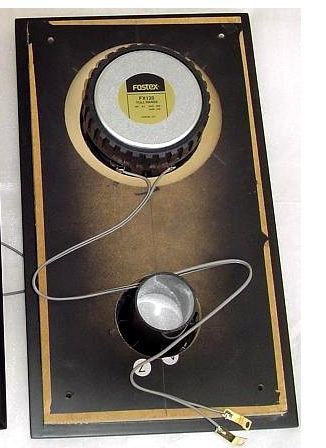

Toch denk ik dat de dikte van de Baffle en het niet zo heel vrij kunnen ademen van de woofers ook een probleem kan wezen, en ik spreek uit ervaring, ik heb bij mij ook uitsparingen in de baffle geveild om de woofers meer lucht te geven met een bevredigend resultaat, en een baffle van 72 mm is twee keer zo dik als de mijne, de woofers zitten haast in een tunnel. maak er eens een foto van als je wilt ?

Even voor de duidelijkheid, we hebben het hier niet over het aanbrengen van een gat , maar over het vrijvijlen van ademruimtes in de baffle., zoals op onderstaand plaatje, zodat de woofer wat makkelijker kan ademen en niet opgesloten zit in de tunnel van een dikke baffle.
MechanicalAnimal
Berichten: 3260
Locatie: Apeldoorn
Re: Hoe bouw ik een luidspreker met "ballen"
Daar staat een mooi stukje over op Troels zijn site :)
Dat doe je niet met een vijl, maar met een fasefrees
Sorry, dan had ik je even verkeerd begrepen :wink:
Bij redelijke woofers is deze invloed niet heel bijster significant.
Meer puntjes op de i, maar niet echt waar je moet zoeken als je een flink probleem hebt.

@Dre: Zonder RM (neutal / bypass) klinkt het vergelijkbaar als wanneer ik de oude instellingen in focus afspeel. Ik heb alleen niet aandachtig kunnen luisteren, het was ff aan en naar het werk... Binnenkort meer conslusies en dus beter afwerken en opnieuw RP instellen.
@de rest betreft de speakeopening.
Heeft iemand tips om deze achteraf nog groter te krijgen? Gaat niet meevallen denk ik...
Voor de woofer voorzie ik eigenlijk weinig problemen, het is dan wel een "tunnel" van ruim 72mm (30mm mdf + 30mm MDF + 12 mm HDF + Fineer) de magneet van de woofer is in verhouding tot bovenstaand plaatje natuurlijk kleiner. Ik bedacht me alleen dat het wellicht voor de Mid relevanter is.
(zie nu dat er ondertussen een reply is over een fasefrees, zal eens kijken of ik zoiets kan vinden en/of toepassen...

Het is inderdaad niet de oplossing voor grote problemen, het is inderdaad net even het perfectioneren, en het goede nieuws is dat ik er ook weer een woord bij heb geleerd en ik ook zo'n fasefrees ga aanschaffen, het is niet zo dat je zo iets "niet doet met een vijl" wel is het zo dat het machinaal een stuk makkelijker gaat , dus ik ben om :)
psies...kijk maar eens naar Lepain zijn Mastodont....die heeft in het hele gebeuren geen frees in zijn handen gehad maar alles met een vijl :lol:

Wellicht inspiratie voor mij, ben benieuwd welke unit je kan integreren.
