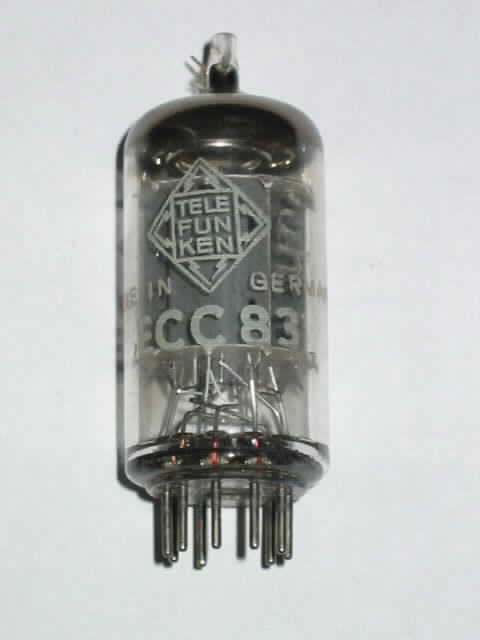

Soms heb je mazzel met het verzamelen van onderdelen. Vandaag heb ik een Telefunken bandrecorder van de kringloop opgepikt voor een tientje. Even de dekplaat open schroeven en ja hoor: daar zat een TFK ECC83 mét ruitje (hier op archiefbeeld van tubeclassics.de). Bandrecorders zijn meestal nooit zo intensief gebruikt als radio's en het buisje speelt dan ook als nieuw. Jammer dat in dit 6BG6 ontwerp geen ECC83 zit, maar wellicht moet ik daar nog even naar kijken. Beggers can't be choosers.
