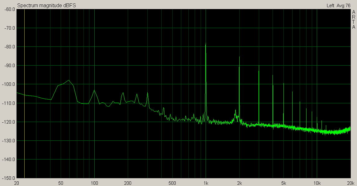

Re: Behringer UCA202 en andere USB kaarten
Helaas kwam ik nog iets vreemds tegen.
Een 1kHz piek + harmonischen.
Dit is zonder iets aangesloten op ingang of uitgang.
Iemand een idee waar dat vandaan kan komen?
edit:
Ik heb hetzelfde eens gehad met een goedkope muis op de pc.
Toen was het zelfs hoorbaar (op laptops is het vaak ook hoorbaar).
Is daar iets tegen te doen?
edit2:
http://focus.ti.com/lit/er/slaz036a/slaz036a.pdf
Is trouwens zo laag dat het geen invloed heeft op speaker metingen.

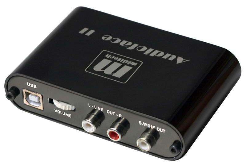

Ik was aan het zoeken naar zo een USB versterkertje voor het meten en kom bij dit dingetje terecht, lijkt dat wat ?
http://www.thomann.de/gb/miditech_audioface_ii.htm
Laatst gewijzigd door hannesie op wo 26 mei 2010, 14:07, 1 keer totaal gewijzigd.

Je bedoelt een geluidskaart neem ik aan :P
Is leuk, heeft alleen geen fantoom spanning.

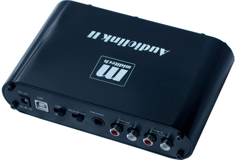

Je hebt gelijk, ik keek naar deze site, en dacht dat lijkt verrekt veel op de Midiplus audiolink, die vind ik wel op andere plaatsen voor om en nabij de €60,--
En inderdaad die Fantoom, die zit er niet op.
Weer wat verder zoeken.
edit deze heeft hem wel € 55.--
http://www.thomann.de/gb/miditech_audiolink_ii.htm
Die kwam ik ook al tegen zojuist :)
Zou wel moeten werken.
Nadeel KAN zijn dat je geen schakelaar hebt voor line-in of XLR aansluiting.
Is geen probleem opzich, tenzij je vergeet dat je per ongeluk je impedantie boxje nog heb aangesloten :lol:
(dat vind ik zelf zo relaxt aan die Audiolink 1)

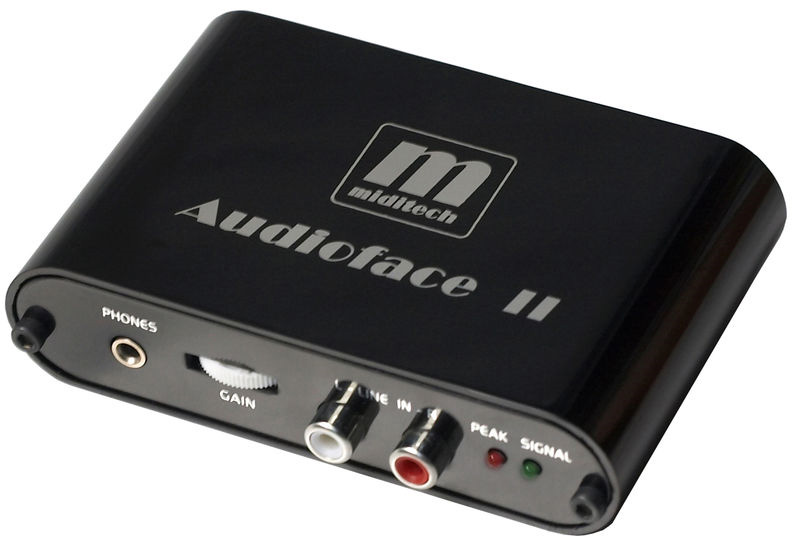

Ze hebben ook nog die Guitarface II ook met fantoom en USB € 42.
op maat en niet te duur ??
Site van de fabrikant.
http://www.miditech.de/produktee_mtb.htm

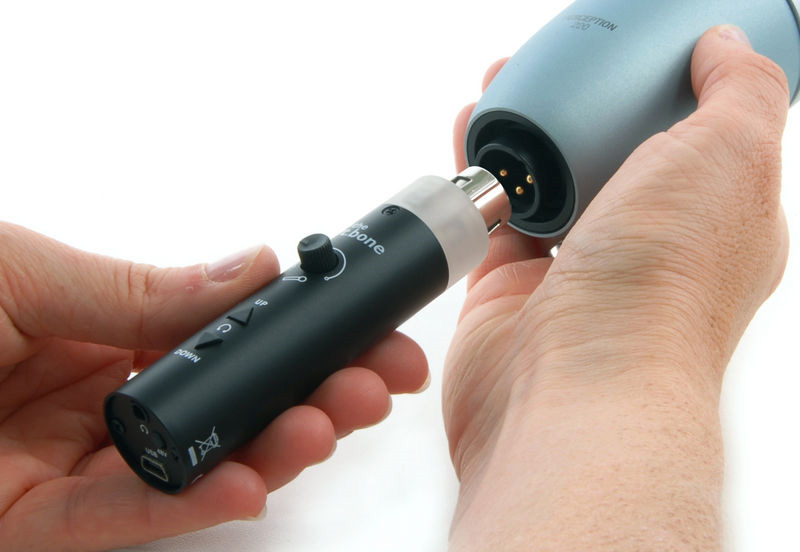

Als ik wil zoeken voor Engeland kom ik toch telkens weer bij die Duitsers uit, maar ook een leuk ding.
http://www.thomann.de/gb/the_tbone_micplug_usb.htm
Is het alleen de vraag of het voldoende versterkt.
