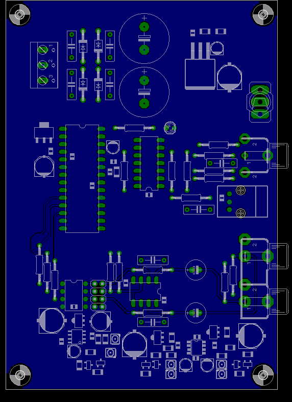

Afgelopen weekend weer veel tijd gehad om er aan te werken en afgelopen donderdag heb ik het schema nog laten revieuwen door Guido Tent.
Zo komen er nog enkele veranderingen en kan ik het geen echte low budget dac meer noemen.
Er komen 5 voedingen op:
- 3,3Volt voor DIR9001
- 5Volt voor 74HC00 en TOSLINK
- +- 15Volt voor de opamp
- Speciale voeding voor de DAC
- Alle voedingen worden met SMD componenten opgebouwd op de toplayer en de PCB zal ook dubbellaags worden.
Ik denk er nog aan om een relais te plaatsen voor de inschakelplop.
En ik ben nog op zoek naar goede betaalbare uitgangselco's welke raden jullie aan?
Of heeft iemand thuis nog iets liggen voor een prikkie?

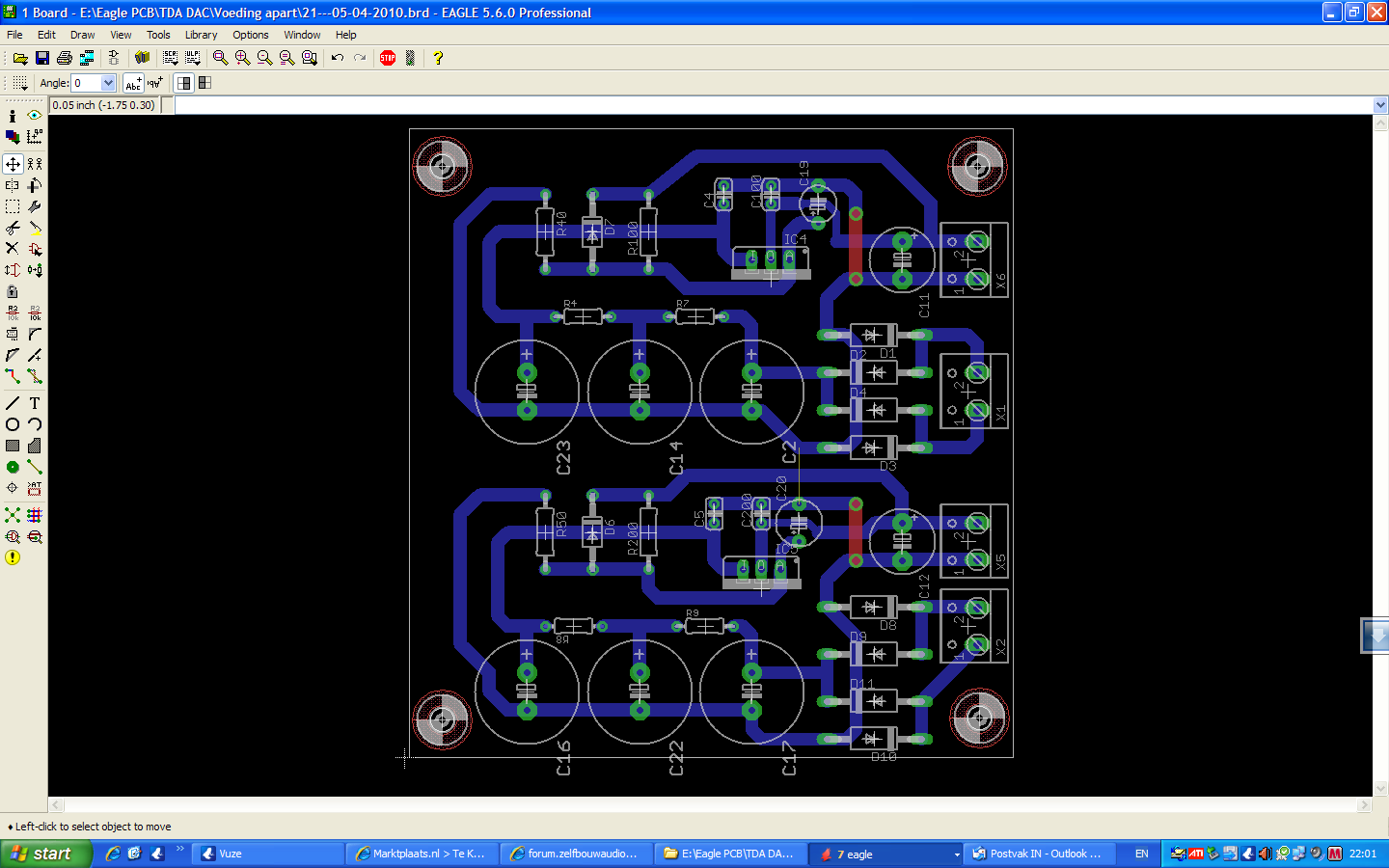

Re: Nieuwe poging voor een 1543 low budget DAC...
da's lekker, ik had net een nieuwe voeding getekend voor 5 en 3.3 volt....komt ie daar mee.... :mrgreen:
Ik wilde het niet te ingewikkeld gaan maken, dus ik haak af wat betreft de SMD en dubbelzijdige PCB. :wink:
Ga je dat nou ook echt horen, al die verschillende voedingen? het is toch maar een 1543 en geen Wolfson, Crystal of Burr-Brown.... :mrgreen:
Ik zelf was van plan om op die plek Elna Cerafine van 47 uF. te gaan gebruiken.
Als je ze nog kan vinden zou je het beste Black Gate kunnen nemen. denk ik....
(niet verder vertellen maar Acoustic Dimension heeft nog wat 22 uF / 16 Volt Standard liggen...)
Zie je kans om het DAC schema met witte achtergond hier te plaatsen?, dat drukt namelijk wat makkelijker af.
(dan kan ik het met die van mij vergelijken.)

Als ik jou voeding zie kan ik wel een tip geven: probeer het wat compacter op te bouwen! Ik zie echt zeeën van ruimte!:p
Ja ik denk dat je het hoort, zeker bij een TDA die toch een matige PSRR heeft!
Hey das een goede van die blackgate, ik ga ze bestellen 8)
Ik zal binnenkort het complete schema in het wit posten als pdf, er komen nog een paar kleine aanpassingen, maar zodra deze zijn doorgevoerd, dan post ik ze meteen!

De blackgate is binnen en het schema is af, ik denk in ieder geval niet dat er nog veel wijzigingen zullen komen!
Nu beginnen met het ontwerpen van de pcb als er tijd voor is! :lol:

hahahaha waarom zo negatief over smd? :cry:
Der zijn vaak zoveel mooiere en betere resultaten mee te bereiken! :)
De print is smd, maar verwacht er geen on-soldeerbare dingen bij!
Het kleinste is veruit de dir9001 en de weerstanden en condensatoren zijn allemaal 1206 en 0805.
Misschien is het omdat ik er mee opgegroeid ben dat ik niet zo tegen smd opzie, en mijn 20 jaar jonge lichaam houd me ook nog niet echt tegen! :lol:
p.s. ik zal snel even laten zien hoe de print er ongeveer eruit komt te zien!
Hou in de gaten dat dit echt nog een print is in een heeeel vroeg stadium!
Maar om een beetje een indruk te geven! :)
Als ik op de vierkante mm. wilde pielen was ik wel oogchirurg geworden.
dat zal ongetwijfeld wel, maar hoe ga je dat doen met papier-in-olie condensatoren? :mrgreen:
Daar denkt de ZBA anti-SMD club heeel anders over....
Ik heb nog 10.000 metaal film weerstanden 0,5 Watt, die moeten eerst op... :mrgreen:
Dat is het al, ik ben 2 keer zo oud... ik (en ik denk ook Xbake) stam nog uit de tijd dat axiale elko's heel normaal waren...
het ziet er heel netjes uit, dat meen ik serieus.
Ik kan er geen soldeer plezier aan beleven, alleen maar ergernissen.
Zou je zo goed willen zijn de .sch bestanden beschikbaar te stellen? desnoods via PB?
Dan kan ik eens zien of ik er iets leuks van kan bakken.

Ik voel me wel een beetje gediscrimineerd tussen de ZBA-anti-SMD club :lol:
Voor de duidelijk, ik hou ook niet van SMD, liefst soldeer ik ook alleen maar THD, maar soms is het ook wel leuk om beide toe te passen! :)
We moeten ook maar blij zijn met SMD want anders hadden onze super HYPEX versterkers bij lange na niet de prestaties gehad die ze nu hebben :D

Iets meer ontopic:
Ik ben inmiddels begonnen om het schema te splitsen in een apart voedings en DAC gedeelte.
Ook moeten er een hoop package's omgezet worden van SMD naar THD.
Ik ben er ook achter gekomen dat ik de OPA211 en de REG1117 als sample kan krijgen, daar ga ik binnenkort eens achteraan.
Ik neem dat de BC847 en 857 de SMD versies zijn van de BC547 en 557? wat ik uit de datasheet begrijp tenminste?
Wat is er specifiek aan de N-versie van de 74HC00? als ik de datasheet zoek kom ik op de gewone versie uit, je hebt een THD versie gebruikt?
Waarom geen Schottkey's in de voeding? ik las een artikel waarin Guido Tent een CD speler modificeerde en het eerste wat hij deed was de diode omwisselen voor Schottkey's.
