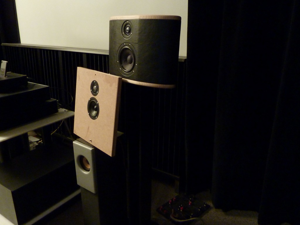

ik krijg hier blijkbaar heel wat tegenwind om een tweeter bij de 10F te plaatsen.
En misschien wel terecht.

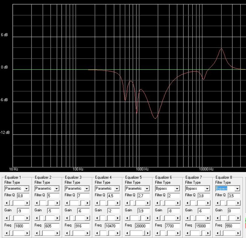

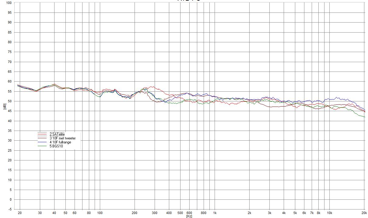

Ik heb nu 4 sets opgebouwd en ze dmv de Lyngdorf DSP ongeveer dezelfde weergavekarakteristiek gegeven.
Overdreven correcties heb ik niet uitgevoerd om het karakter van de drivers te behouden.
Desalnietemin is er bij de ScanSpeak 10F toch bijna 10db weggehaald rond het middengebied en bij de Vifa 10 BGS op die plaats juist 6 db bijgeboost.
Voor het laag worden ze ondersteund door 2 hoekwoofers met Scan Speak 25W8567-SE met een 8ste orde cross rond 260 hz.
Preset 2: de Concaeve SATelite
Preset 3: open baffle met de ScanSpeak 10F en de Vifa tweeter NE met keramisch membraan
Preset 4: open baffle met de ScanSpeak 10F
Preset 5: Transmissielijn met de Vifa 10 BGS 09
Hoe ze zich klankmatig tegenover elkaar verhouden hoop ik in de volgende dagen te kunnen melden.

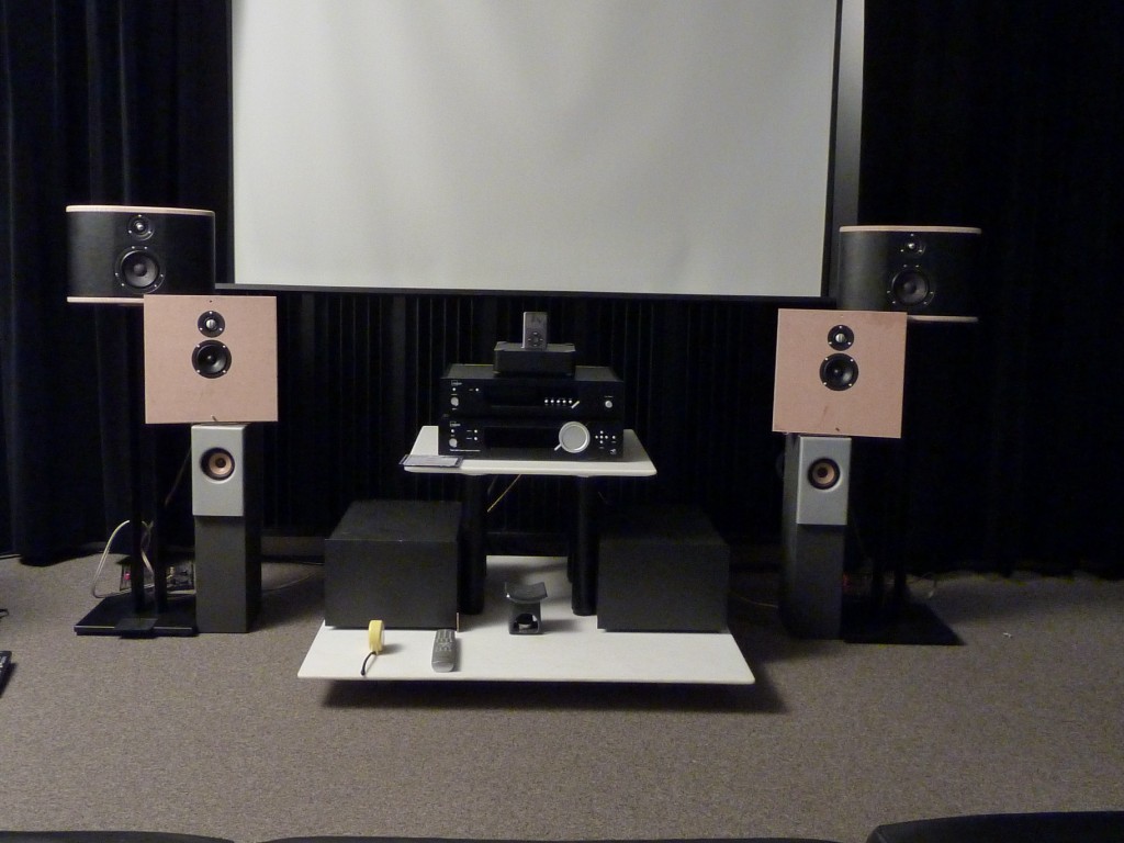

is dat on axis of onder een hoek? ik zou (zeker voor de breedbanders) vlak onder een hoek van 15 à 30 graden adviseren

gewoon het totaalgeluid op de luisterplaatsHenkjan schreef:is dat on axis of onder een hoek? ik zou (zeker voor de breedbanders) vlak onder een hoek van 15 à 30 graden adviseren
Re: Vifa breedbander getest in speaker van €4600
Hmmmmgewoon het totaalgeluid op de luisterplaats

en hoe stonden de speakers toen gericht?asterduc schreef:gewoon het totaalgeluid op de luisterplaatsHenkjan schreef:is dat on axis of onder een hoek? ik zou (zeker voor de breedbanders) vlak onder een hoek van 15 à 30 graden adviseren

zoals op de foto.Henkjan schreef:en hoe stonden de speakers toen gericht?asterduc schreef:gewoon het totaalgeluid op de luisterplaatsHenkjan schreef:is dat on axis of onder een hoek? ik zou (zeker voor de breedbanders) vlak onder een hoek van 15 à 30 graden adviseren
Maar eigenlijk maakt het weinig uit omdat ze in die opstelling DSP gecorrigeerd zijn.

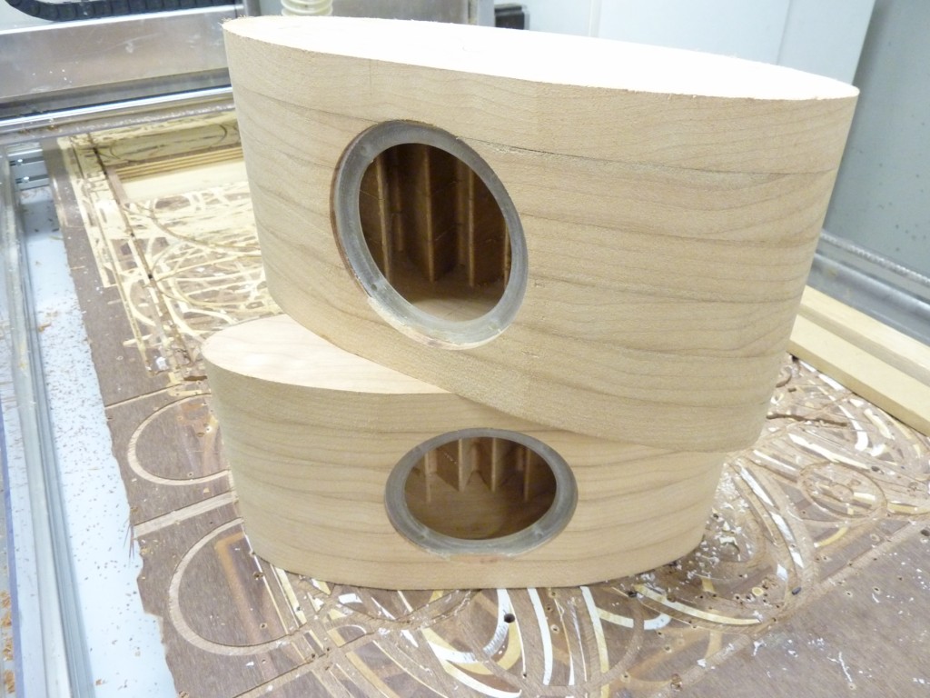

Heb er vandaag een klein-concaeve kastje voor gemaakt. Benieuwd hoe hij het daarin gaat doen.
Zal er een apart topic voor openen, want dit gaat een project worden voor Breda.

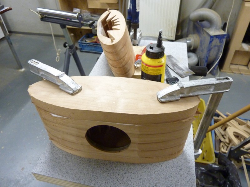

Maar ik zal eerst wel het resultaat afwachten van dit kastje.
Bij sommige songs hoorde ik een soort nazingen in het laag/mid. Ik vermoed, of beter hoop, dat dit een resultaat was van de eenvoudige MDF plank open baffle.
Mocht dit nog optreden in de kast, dan is het project voor mij passée.
Nog even wachten, de lijm is bijna droog (en het weekend bijna om

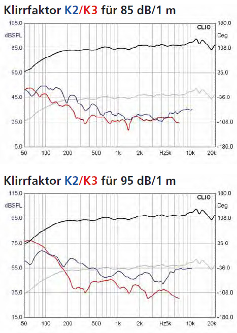

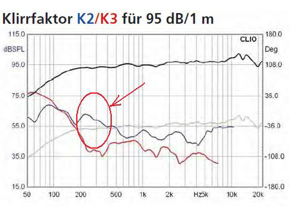

Volgens de meting van K&T zit er aardig wat vervorming in het laag bij wat hoger volume.
Ik zit zelf te dubben om of de Allpair 10 te nemen of 2 stuks ScanSpeak per kant.
Hier onder de vervorming van de ScanSpeak (volgens mij gelijk aan het model welke jij hebt alleen een ander typenummer).

bedankt Amanda.amanda schreef:Volgens de meting van K&T zit er aardig wat vervorming in het laag bij wat hoger volume.
Heb ik vorige maand mijn abo opgezegd, komen ze voor de eerste keer in 10 jaar met iets nuttigs af

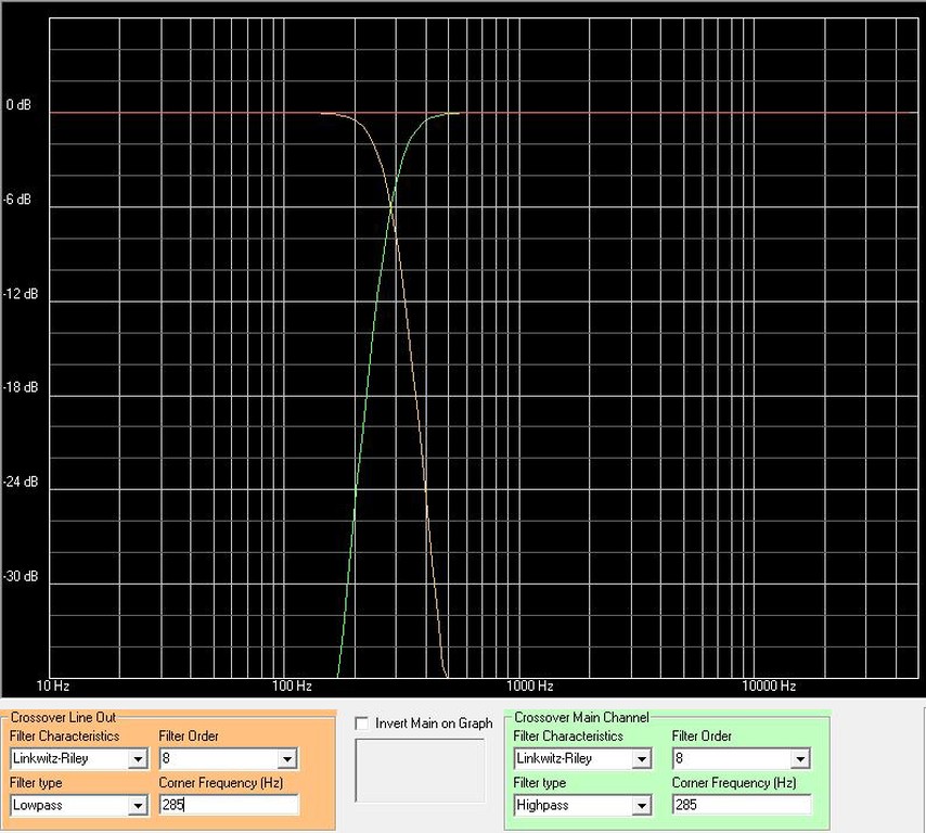

Aangezien ik ze beluister met een 8ste orde hoogdoorlaat op 285 hz heeft die vervorming onderaan minder effect. Maar misschien toch nog net genoeg, alhoewel: -24db op 200 hz. dan zou bij een signaal van 95 db een 200 hz toon op slechts 75 db worden weergegeven en daar zit de vervorming nog wel goed.
Ik zat ook te denken aan een boost in de DSP, maar die is er niet, met uitzondering van het hoog dan. In dat gebied waren er duidelijk geen problemen.
Dan blijft nog de hogere K2 net onder de 500 hz. Die zit iets onder de 40db verschilgrens. Is dit de boosdoener?

Dat is leuk nieuws, FAST projecten kunnen gefantaseerd wordenmet uitzondering van het hoog dan. In dat gebied waren er duidelijk geen problemen
De vervorming in het laag zou ik niet als probleem zien. Die is gevolg van de uitslag, en voornamelijk 2e harmonischen en daarmee vast niet de boosdoener. 95 dB is luid, en in dipool is dat nog een beetje harder werken. In de praktijk zul je daar dus een hogere vervorming gehad kunnen hebben, aangezien je geen giga klankwand gebruikt het die het rendement rond 200 Hz zo boost dat die vervormingscijfers nog zo laag uitvallen. Want 95 dB is best luid voor zo'n klein ding, zonder 'vlees' zal dat vervorming opleveren verwacht ik.

Ondertussen is de lijm droog, klaar om wat schuur en verder freeswerk uit te voeren.

waarom 8e orde filteren? ik heb ergens gelezen (artikel door geleerde duitse heer) dat boven de 4e orde niet aan te bevelen was bij DSPen
- asterduc
- Berichten: 4165
- Lid geworden op: vr 12 aug 2005, 20:24
- Locatie: Schilde, Antwerpen, B
euhh, een boerebelg en een hollandsche student hebben vastgesteld dat het met 48db/oct beter klonk.Henkjan schreef:waarom 8e orde filteren? ik heb ergens gelezen (artikel door geleerde duitse heer) dat boven de 4e orde niet aan te bevelen was bij DSPen
goed ed,de oren bepalen het uiteindelijk toch!
