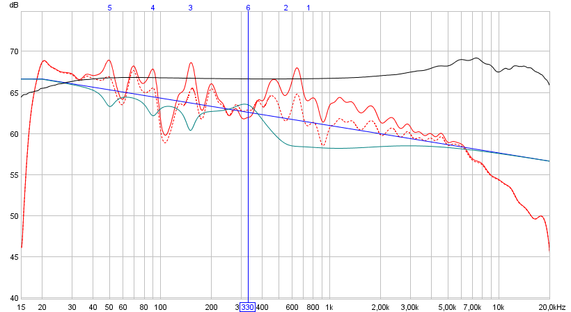

Bij mij is het gebied tussen 200 hz en ongeveer 800 hz ook het meest problematisch. Bij lagere frequenties zit je in het modale gebied. Daar kun je prima EQ toepassen en heb je weinig variatie tussen twee dicht bij elkaar liggende microfoonposties. In het middengebied heb je gewoon flink last van interferentie. Ik ben er ook nog niet uit hoe je dit het beste kunt aanpakken.
Ik heb een poging gedaan om dit gebied aan te pakken
De piek op 750 Hz zo'n 4 dB gedempt, verder de paar piekjes in het laag nog aangepakt (volgens mij had ik bij correctie van het laag de salontafel aan de kant geschoven en nu staat ie er weer...). Nu heeft het gebied tussen 20 Hz en 5 kHz een redelijk gelijkmatige tilt van 1 dB/oct.
In een A/B test met en zonder dit filter valt op het geluid een beetje een badkamereffect heeft zonder dit correctiefilter. Met filter is dat weg, klinkt wel ietsje minder ruimtelijk. Maar een stem klinkt nu veel beter, dat is goed te horen bij Boudewijn de Groot. Daar heb je wel eens een opmerking over gemaakt, zonder filter klinkt het alsof ie ineens 3x zo groot wordt en met filter is dat wel goed in balans. Blijkbaar toch het gebied van 200 Hz tot 1 kHz voor verantwoordelijk.

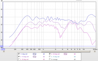

Vandaag heb ik eens het verticale afstraalgedrag van de satellieten opgemeten. Nu blijkt (wel verwacht) dat dat niet zo strak is als het horizontale afstraalgedrag.
Metingen zijn op 0 graden, 15 en 30 graden naar boven. Nu blijkt er net boven de crossoverfrequentie toch een sterke dip te zijn en bij 5 kHz is er weer duidelijk afwijking te zien in het zuivere dipoolgedrag. De bult op 15 kHz bij 0 graden zou ik nog kunnen aanpakken. Het afstraalgedrag naar onder geeft eenzelfde soort gedrag, maar de dip op 30 graden is wat breedbandiger.
De hamvraag is nu natuurlijk, is dit hoorbaar? Dat hangt af, lijkt me, van de demping van de vloer en het plafond. Op de vloer hier ligt een kleed, dus dat zou wel aardig goed moeten gaan. Het plafond echter is gewoon kaal, dus er komt relatief veel energie tussen de 4 en 6 kHz op de luisterplek.
Uit de literatuur (Toole) is het me niet helemaal duidelijk wat de invloed is van verticale reflecties op het timbre, iemand een idee?
Berichten: 12869
Re: BruteSPK1 - Dipool satellieten, vier subwoofers en BruteFIR
Ja, het is absoluut hoorbaar. Zie mijn experimenten met diy_freak alweer enkele jaren geleden: http://home.online.nl/dezaire/R&D_nl.htm

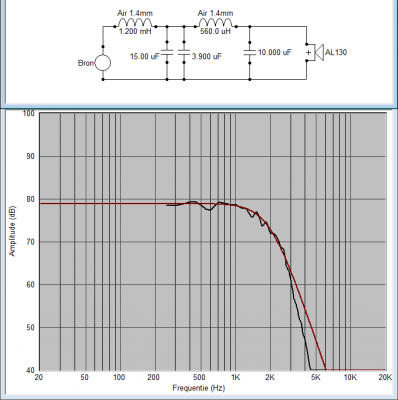

Was er inderdaad al bang voor dat het hoorbaar zou zijn. Mijn filter is een standaard LR4 op 2 kHz, maar misschien is dat niet het meest optimaal. Ik vind het wel vreemd dat de dip boven de 2.5 kHz ligt en niet op de crossoverfrequentie, misschien dat dat iets met de interferentie van de backwave te maken heeft.

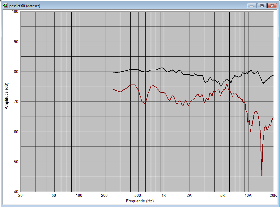

De dip in de powerresponse is verder niet terug te zien in een meting op de luisterplek, dus waarschijnlijk valt de bijdrage best mee zoals je aangeeft. Het rondstralen rond 5 kHz heb ik inderdaad aangepakt door een dip in de respons, werk ook best goed, maar blijft een beetje experimenteren.
Het grootste compromis blijft nog de muur direct achter de luisterplek, maar een andere indeling is gewoon onmogelijk. Gek genoeg lijkt het geen invloed te hebben op imaging, in de metingen zie je het vooral terug in onregelmatigheden onder de 1000 Hz.
