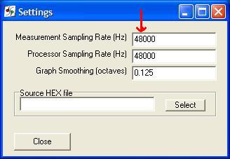

heb ik ff mazzel... maar wat als je geluidskaart op 44.1kHz draait?Chris_T schreef:De tijd per sample is inderdaad bekend doordat het filterprogramma 48kHz verwacht..

Re: Hypex AS2.100 vragen / opmerkingen
Sample rate van de meting kan je invullen en het "settings" scherm.
Moet er wel bij zeggen dat Processing rate geen functie heeft voor de AS2 omdat deze nu eenmaal fixed is.

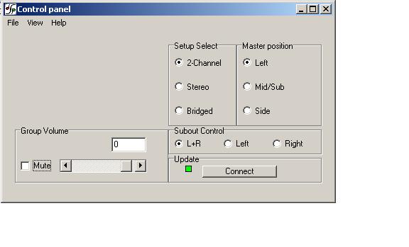

-Hieronder is het control panel te zien zoals ik dat te zien krijg als ik 1 of 2! modules via de trigger, heb aangesloten.
Zodra de 2 modules aangesloten zijn en ik klik op left dan lijkt het geluid zoals het hoort, klik ik op mid/sub of "side?"(wat is: side?), dan veranderd het geluid in iets wat lijkt op mono-achtig. Wat betekenen deze keuzes en wat doe ik daar mee (dit kan ik niet terug vinden in de handleiding). Ik weet al dat een paar van deze dingen (uploaden van filters en brom) zich zouden kwalificeren om de module terug te sturen, maar toch graag heb ik jullie antwoord op deze vragen. Indien deze module defect is, dan zou ik dat zeer treurig vinden, aangezien ik al meer gehad heb wat niet werkte zoals verwacht of een defect had...
"Mid/Sub, L+R"
bij gebruik van 1 subwoofer is het vaak gewenst om het laag van beide kanalen te nemen, dus deze wordt eigenlijk alleen gebruikt in een subwoofertoepassing.
"Side, L-R"
Dit is een functie die niet zo vaak gebruikt word, als ik het goed is alleen af en toe in studio's enkel bij het opstellen van speakers en daarna niet meer.

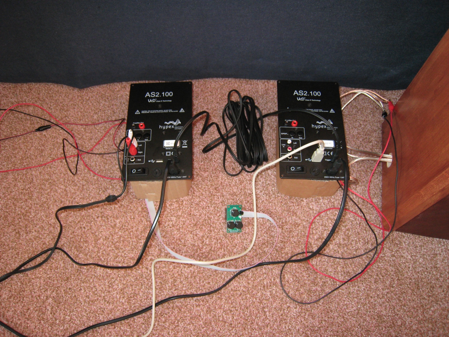

Matthijs:
Misschien komt mijn opmerking over de handleiding nogal bot over, maar dat komt omdat ik niet tot een werkend resultaat kom als ik de handleiding volg en al uren aan het pielen ben (de reden dat ik o.a. voor deze modules gekozen heb, is dat het in korte tijd zou moeten werken). Vanuit mijn werk ben ik het gewend om dagelijks meerdere handleidingen te lezen (software packaging / virtualisatie). De HELE handleiding lezen is voor mij eerder standaard dan een uitzondering
Ik heb juist het voorbeeld "Example 1: 2-channel stereo setup" gevolgd, want dat is de configuratie die ik heb, maar dan doet de slave module niets. Deze wordt niet door Windows opgepikt als "connected" als ik de USB hier in prik. Als ik de twee modules als losse modules beschouw, dan is er niets aan de hand. Het gaat juist niet meer als de slave module aangezet wordt met de trigger kabel. De slave gaat dan wel aan (dat hoor ik), maar de USB doet niets meer. Tevens is er dan een brom te horen (op de slave) en zodra de USB aangesloten wordt een piep (laptop werkt op de accu en niet op het stopcontact) Dit is alleen bij de slave module en ongeacht welke van de 2 dat is. Draai ik het zaakje om, dan is het de andere module weer die bromt/piept. Dit ligt aan het niet aangesloten zijn van de RCA's, want een aanraking veroorzaakt een tik.
Hierbij ook een foto zoals het aangesloten is.
Beide modules zitten in hetzelfde stekkerblok. De bron is een laptop die niet aan het stopcontact hangt, juist om gebrom ed. te voorkomen.
Het zal vast zo zijn dat ik iets fout doe, maar wat dan? Ik volg volgens mij d handleiding precies. Toch kan ik me niet voorstellen dat er iets mis is met beide modules...
Groet,
Michael
Randaarde? Er zit geen randaarde op de modules.Matthijs_Hypex schreef:Een brom is bijna altijd het probleem van een groundloop, mogelijk doordat de ene module op een ander punt aan de randaarde zit dan de andere. Is deze brom constant?
Groet,
Michael
filter moet separaat worden gedownload in elk van de modules, dus eerst links aan de usb, filter erin, dan rechts aan de usb en ook daar filter er in. staat ook zo in de handleiding iirc ik heb dit zo prima kunnen doen, de slave resp master werd ook zo door de software herkend (soms wel een keer aan/uit ofzo voor nodig geweest, bij een van m'n PC's kon de USB niet zo goed overweg met die van de Hypex, bij de andere geen enkel probleem). ik heb zo met alles aangesloten (digitaal in, digi link, paneel aan de master) gewoon de beide units bij kunnen werken.
aansluiten: stereo in aan de master, en dan alleen de link naar de slave. zoals je op die foto hebt dus.

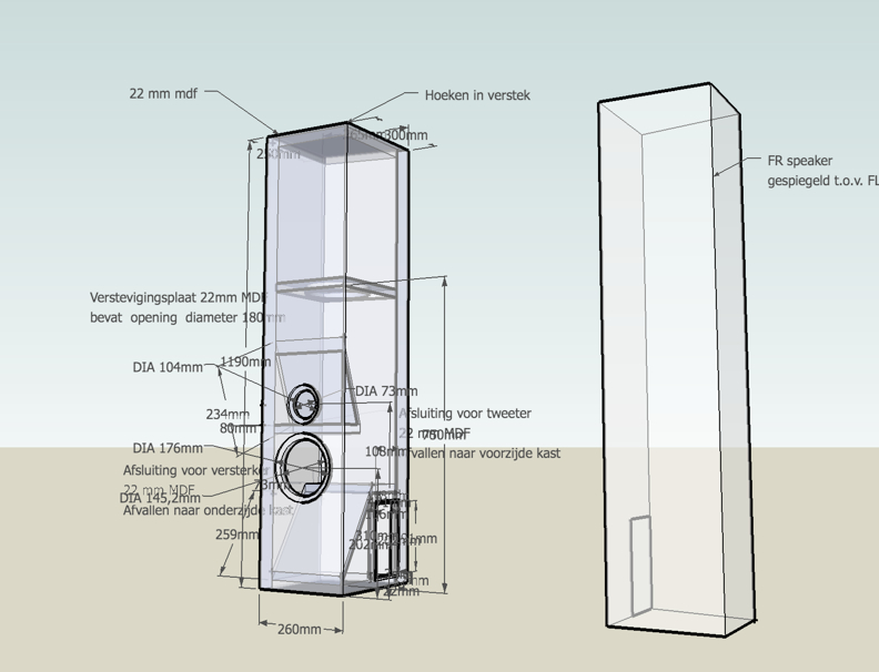

Mijn oplossing; een baffle met speakerdoek. Je kunt dan twee dingen doen; de knopjes door de stof laten komen, of - zoals ik - de knopjes direct achter het doek aanbrengen. Mooi effect van het blauwe ledje (is niet meer zo helder, maar precies te zien). Het is bijzonder te merken hoe makkelijk je de knopjes vindt zonder ze te zien.
Ik heb een FL/FR/C opstelling gebouwd met de Scanspeak Revelator en Seas Excel W18E001 woofer. Geweldig geluid. En door de opbouw (ruimte aan beide zijden van de centre - achter dezelfde front) kan ik altijd bij de versterkers komen, kan ik de afstand bediening goed wegwerken, zonder dat je iets ziet. WAF-factor enorm hoog!

o ja, heb Google Sketchup gebruikt voor de bouwtekeningen en die door een familielid in een houtbewerkingsbedrijf laten frezen. In de tekeningen zitten toch wat foutjes. Als ik die gecorrigeerd heb, dan kan ik ze wel posten. Je kunt dan mooi de 3D doorsneden zien.
Edit: Aanpassingen gedaan...

Na een maandje spelen met 2 modulen aan elkaar (stereo 2-kanaals setup) ben ik wat eigenaardigheden tegengekomen.
- 1 usb kabeltje blijkt DOA te zijn, kan erg frusterend zijn wanneer je 2 uur loopt de vissen naar de reden waarom de module maar niet herkent wordt in windows
- de 3.5mm stereo jack triggerkabeltje stinkt als de weet ik niet wat. Het ruikt heel erg naar verbruikte olie wat zelf na een lange tijd luchten maar niet weg wil trekken.
- 1. Goede kwaliteit van de digitale coax kabel is heel belangrijk
Bij mij was er veel storing (zacht digitaal geknetter), af en toe 'dropouts' en schakelklikken te horen van de volumeregeling bij het gebruik van een dun dropveter kabeltje.
Daarbij wilde de slave-module niet of nauwelijks aangaan en viel zelfs vaak weg bij het regelen van de volume.
Zelfs een kabel van doorsnee kwaliteit (5mm dik geïsoleerd) hielp hier niet tegen.
Ik heb toen zelf wat kabels in elkaar geknutseld met Klotz low-noise microfoon kabel + neutrik vergulde tulpen en weg problemen
- 2. Aan/uit triggering van de slave gaat moeizaam via digitaal
Bij het aan zetten van de master module, wil de de slave module af en toe niet aangaan of springt maar moeizaam aan (zelfs met de hoge kwaliteit klotz kabel + neutrik connectors) .
Het duurt meestal wel 5-10 seconden voordat de slave aangaat, waarbij soms spelen met het volume nodig is.
Heel af en toe wil de slave gewoon niet getriggerd worden en is een herstart van de master module nodig.
Het gekke is dat dit niet voorkomt wanneer master+slave analoog zijn gekoppeld met de meegeleverde standaard 3.5mm jack kabel, dan springt alles gewoon gelijk aan.
- 3. IR ontvanger werk super!
Dit verbaast me echt werkelijk, bij de meeste IR ontvangers moet je de afstandsbediening min of meer ernaar toe richten, maar bij deze totaal niet!
Ik kan zelf de afstandsbediening naar de andere kant van de kamer richten en nog werkt de volumeregeling, reflecties doen de rest.
