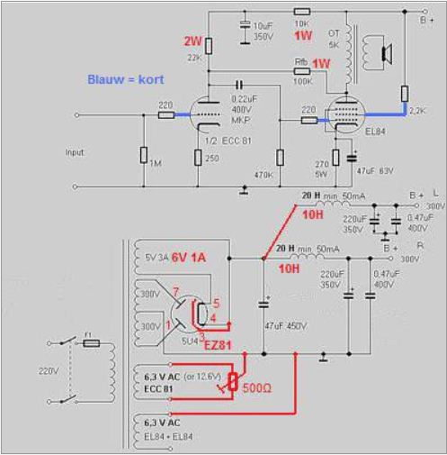

Dat schema staat hier even terug,
http://forum.zelfbouwaudio.nl/viewtopic ... &start=213
Het versterkerdeel moet wel twee keer, nog een EL84 en de andere helft van de ECC81.

De verwijzing vertikt 't om naar de juiste plaats te springen, zet ik plaatje maar hier :x

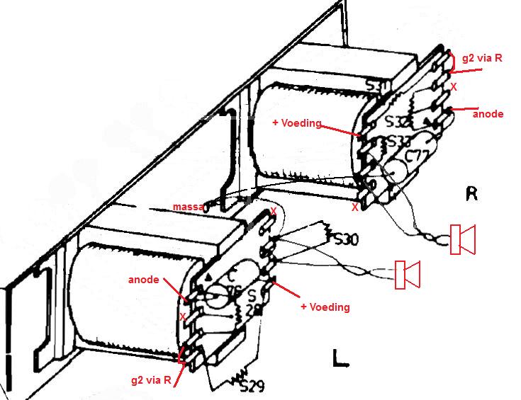

De trafo uit een B6X94A is een gewone uitgangstrafo 5200-800 ohm voor een el 84. Maar of hij tot zijn recht komt in RH84 schema?
Re: Instapproject: buizenversterker RH84
Van dat toestel had ik geen gegevens, even opgezocht O:)
Is idd met 800 Ω luidsprekers.Maakt niet uit, zolang trafo en LS bij elkaar horen.
Er zit en extra anti-brom wikkeling op, dat werkt pas goed bij de juiste belasting (rest van de radio)
Kun je dus best hier niet gebruiken.Met de aansluitingen +voeding en schermrooster te verwisselen krijg je wel een soort beperkte ultra-lineaire uitgang.
Er zit ook nog een condensator op de trafo, zou je best laten zitten (al staat die niet in het RH84 schema).
Even een tekening, de trafo's zijn 180° ten opzichte van elkaar gedraaid.

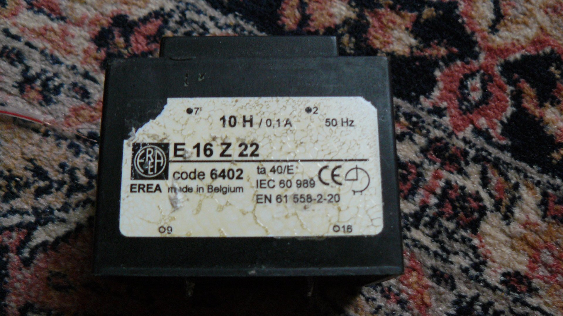

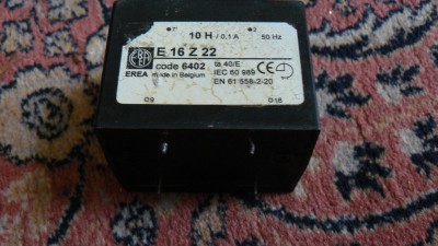

Ik heb een vraag over de smoorspoel. In het schema van Disco staat 100mA, meer dan 200 ohm en dat is per kanaal. Nu heb ik nog een oude print met een doortekend fragment waar gezegd wordt dat voor 1 smoorspoel 100mA niet voldoende is. 10 H is ideaal, maar dus moeilijk te vinden met een interne weerstand van meer dan 200ohm. Wat zijn dus de bepalende parameters, voor een el84 SE met 1 choke?
en dan zoek ik ook nog naar kost efficiente oplossingen.
Voor een per kanaal is dus de Jan wuesten D10-100 ideaal, maar wat voor 1 voor de hele versterker?
In de beginpost zijn de originele aanbevelingen weggevallen.
Afmetingen zijn ook van belang, voor toepassing in oude kleine versterkertjes ( ehr, de KT-7 bijvoorbeeld)
Ik heb bijvoorbeeld deze eens van MP geplukt. (helaas geen datasheet te vinden)
Nu geeft deze tussen wat op het label pin 7 en pin 2 heet, een weerstand van 106 ohm.
En waar zijn pin o 9 en pin o 16 voor ? meten niks.
Ook is er blijkbaar zoiets als het correct aansluiten van de choke.
De zijde met de minste weerstand tot de core moet eerst (DHT Rob of vd Veen)
Maar eigenlijk kan ik met veel googelen op internet er verder niks over vinden. Zelfs elektronica echt niet moeilijk deel 1 tot en drie zegt mij eigenlijk weinig tot niks over de smoorspoel. :lol:
Dus. maakt het allemaal niks uit? gewoon een wikkeling en verder niks?
En hoe test ik deze knol? Is maar liefst meer dan 4x5x5... cm :think:
Gewoon eens in circuit zetten?
Bij voorbaat dank.
PS,bij veel sites is er iets als een BOM ehr bestellijst, en een layout, zodat je nieuwe noobs een entree project geeft. Maar goed, wellicht niet de bedoeling.
RobertD
Berichten: 4408
Locatie: Alphen a.d. Rijn
Bericht door RobertD »
Dit zijn best leuke spoeltjes voor de RH84. In principe moet één voor de hele versterker genoeg zijn. Die neemt niet meer dan 100mA op, maar je zit wel dicht tegen de verzadigingsgrens. Zelf gebruik ik voor de grotere Single Ended versterkers graag één smoorspoel per kanaal. Naar mijn idee komt dat de kanaalscheiding ten goede.
Deze knol heb je al getest, een DC weerstand van 102 Ohm tussen pen 7 en 2. De andere pennen zijn niet aangesloten en dienen alleen als steun wanneer je dit ding op een print soldeert.
Wat wel belangrijk is, is dat de spoelen ook de gebruikte spanning kunnen weerstaan. Staat er ergens een spanning vermeld?
Straks bouw je ze in en hoor je na een tijdje een knal omdat de isolatie van die spoel doorslaat.
Meten van wikkeling naar kern is hier niet mogelijk doordat de spoel is ingegoten.

Jan Wuesten heeft de D10-200 . Ik heb het hem direct gevraagd en hij maakt zijn naam waar. ;-)
Dat is dus de ideale drop in voor een oude el48se, als enkele "drossel"
Hiermee kan ik dus de KT88 el84 SE nabouwen. ;-)
Behalve pin 7 en pin 2 zitten er ook twee schroefgaten in het midden.
Vandaar mijn verwarring.
O9 en O16 (vanwaar die nummering?) zijn dus om t ding vast te kunen solderen?
Voor zelfbouw in beide kanalen kan dit dus, maar als drop in voor een oudje is de D10/200mA beter.
Jan had mijn bestelling verkeerd begrepen en van 1 smoorspoel twee gemaakt, omdat dat logica is met twee se ugts. Daarna aangepast aan mijn bestelling sec. Hem verteld van mijn afwegingen et voila. Een mooi en betrouwbaar antwoord. :rock:

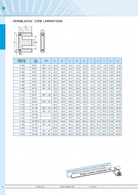

Nog even over de uitgangs transformator, ugt of Opt in t engels,
Ik kreeg van Jan Wuesten een tabelletje met formaten.
En er wordt wel beweerd hoe groter , hoe beter, en zoals in de allinea's over de ugt's
ook het omgekeerde, pas op voor de bandrecorder ugts.
In welke categorie zoeken we dus een ugt qua formaat ?
Of wat valt er redelijkerwijs te verwachten?

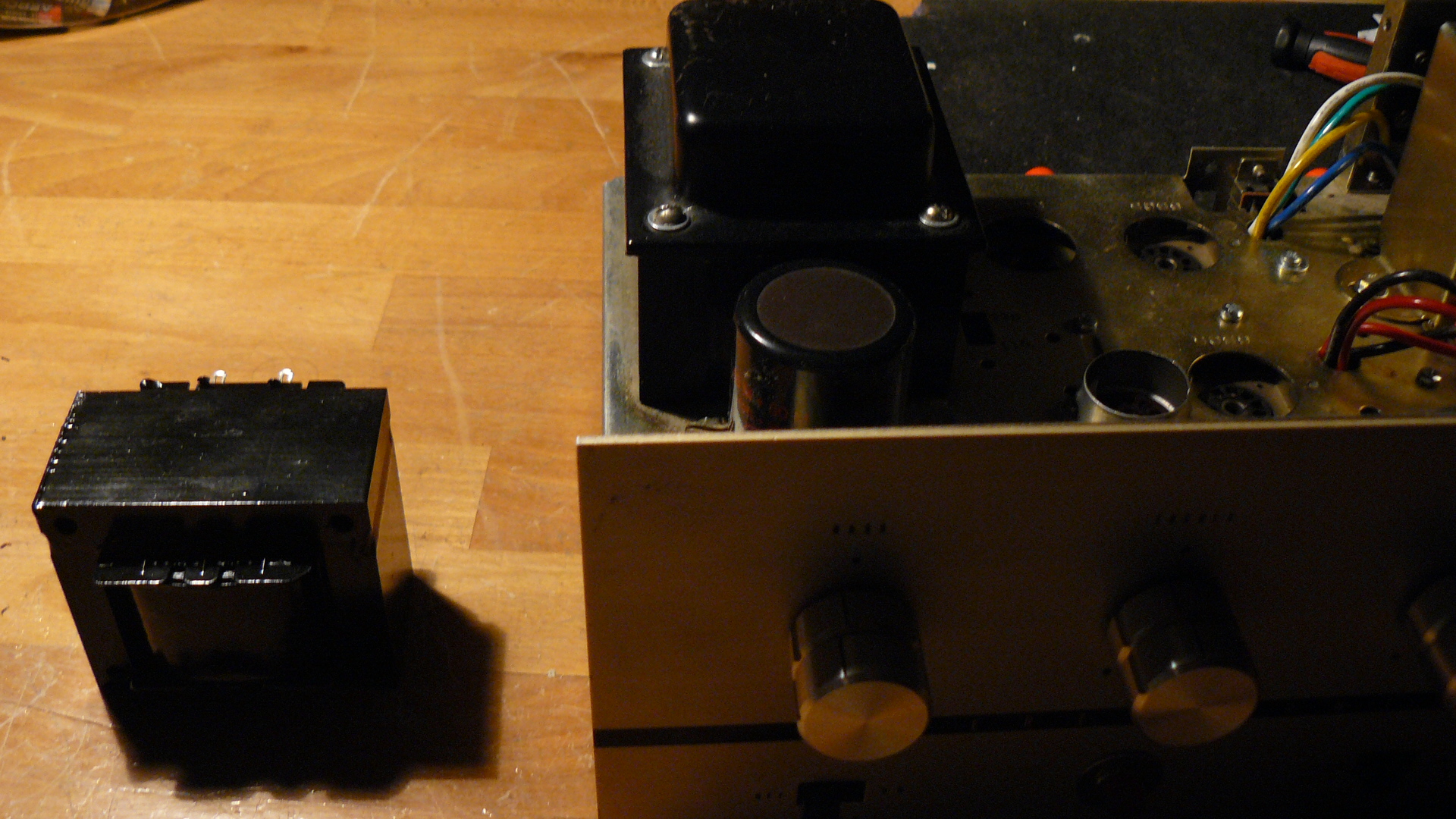

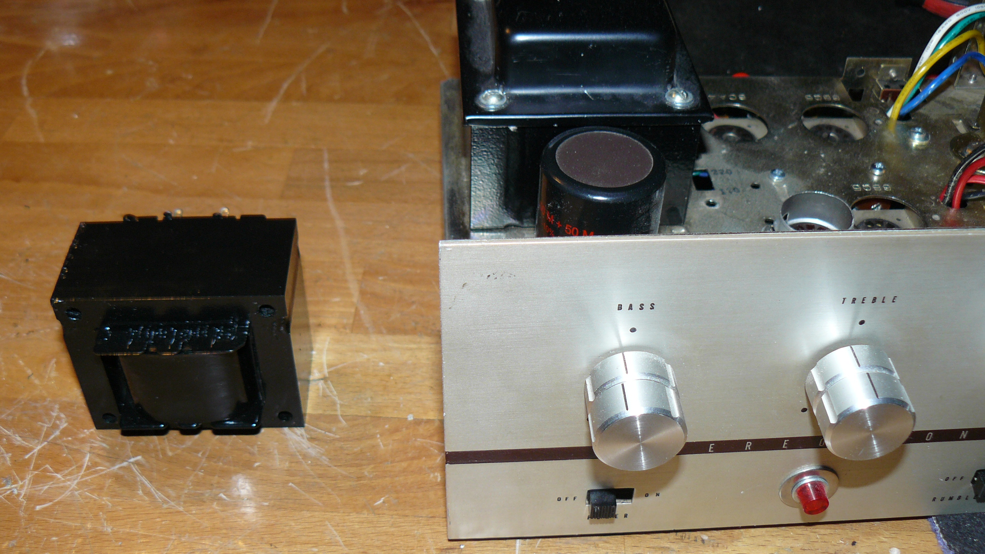

Ik heb nog een vraag. Kreeg net twee drossels van Frag Jan Zuerst binnen.
Zeer, en dan wel zeer goed verpakt. ;-) Maar ze zijn ehr een maatje groter dan ik had verwacht.
Maar ehr ik geloof niet uitermate geschikt voor de huidige toepassing.
Nu schijnt het strooiveld van chokes niet groot te zijn...
Maar ik vraag me onderhand af hoe KT88 de choke in de KT7 heeft weten te proppen.
Mijn idee was om de top elco te laten vervallen en die plek in te ruimen voor een smoorspoel(tje) Kleinere elco's passen immers benedendeks.
Maar als ik dit zo zie? En nu schijn je met de mm te kunnen meten op ac stand wat de beste plek is ?
Die vat ik dus niet helemaal. Hoe dus te bepalen of ik die daar kan plaatsen?
Of heb ik ik nu een leuke surplus aan smoorspoelen? =P~

Ik maak me (zolas gewoonlijk :mrgreen: ) zorgen over de hoogspanning; komt er in onderstaand voorbeeld 300 Volt bij B+ als er verder niks is aangesloten?
Ik weet dat de eerste C na de EZ81 niet groter dan 50 uF mag zijn; in het eenvoudigste eerste schema in dit draadje is de volgende dan weer een 50 uF; hier een 220 en daarna 0,47 (is dit een elco ?)
Zelfs meer :shock: , maar waarom zou je niks aan de B+ hebben zitten :o
Ik heb precies dit, 300-0-300 Volt en een EZ81; ik wil niet boven de 300 Volt uitkomen. Mijn L is 8H.
Die 50µF is het grootst toegelaten als de voedingstrafo voldoende verliesweerstand heeft, zou 't bij hoogstens 32µF houden.
De 0,47µF is geen elco, is juist de bedoeling de (vemeende) slechte werking van de elco te ondervangen.Kunt 'm ook weglaten.
Eén smoorspoel voor de hele versterker kan ook, moet ie wel goed zijn voor ong 150mA.( iig meer dan 100mA)
Als je de elco tussen smoorspoel en EZ81 weglaat (voorlopig, evt na de smoorspoel bij de ander aansluiten) wordt de B+ lager.Misschien geruster om eerst alles uit te proberen.

OK, dank je, dan bouw ik hem maar af; wat gaat er stuk als de B+ toch veel hoger dan 300 blijkt te zijn ?
Ik heb een smoorspoel per kant trouwens.

Onderdelen gevoelig voor te hoge spanning zijn vooral de condensatoren (al of niet elco).Maar meestal goed tot 400V, moet al heel gek gaan wil je zover komen.

UGT uitgangsdraadjes zwart en wit, zwart MIN ; wit PLUS ? Of maakt het niet uit als ik beide kanalen maar het zelfde aansluit ?
