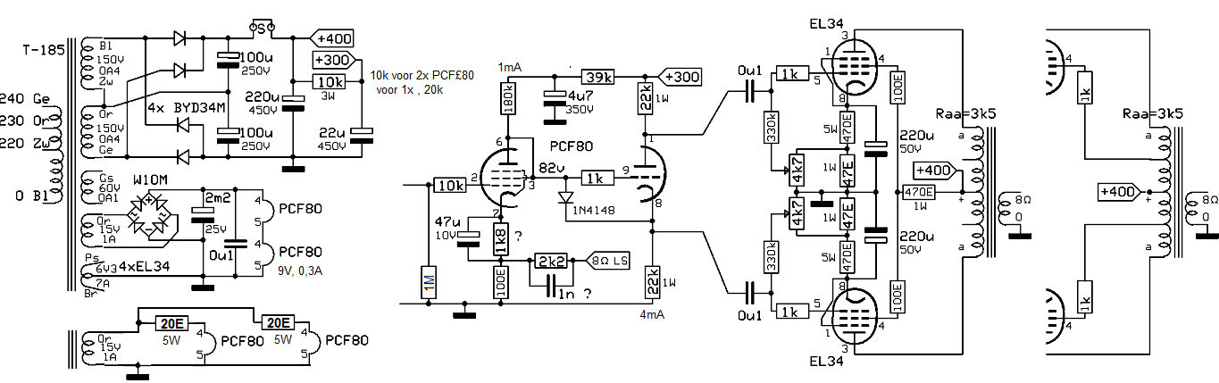

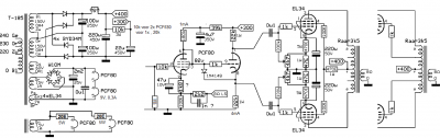

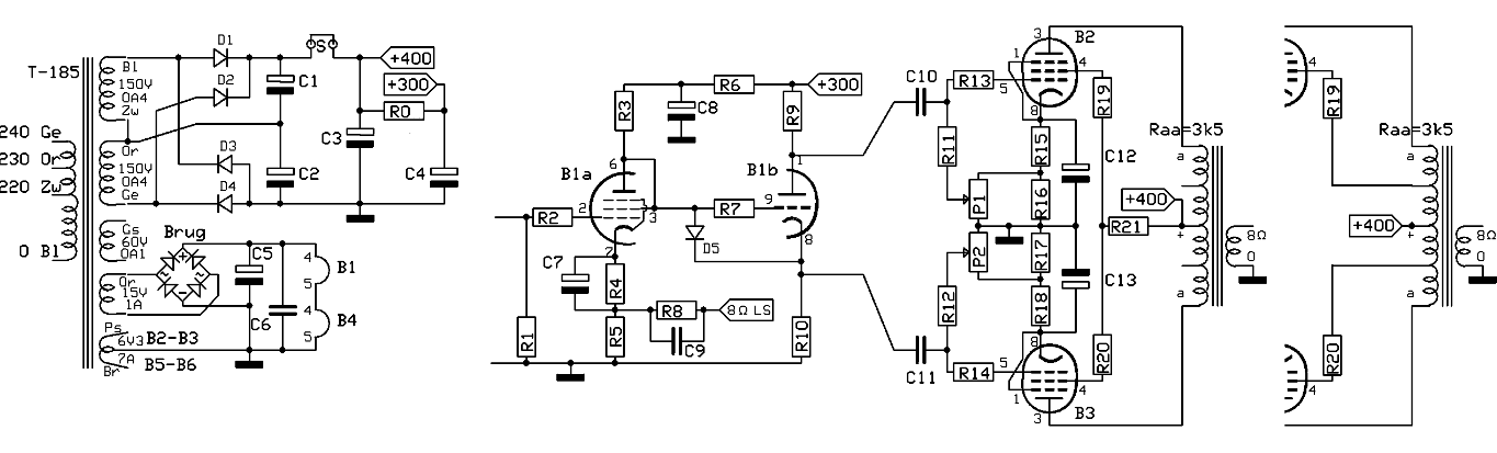

Hèhè,gaat allemaal wat moeizaam tegenwoordig, maar hier dan toch een voorstel.

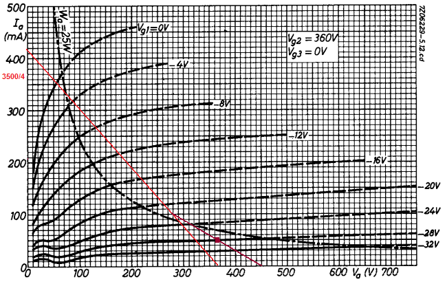

Instelling stroom eindbuizen om verschillen tussen de buizen op te vangen.Als de stromen gelijk zijn is het spanningsverschil tussen de kathodes nul.
De waardes voor de weerstanden voor de schermroosters komen uit 't Mullard datablad.Wel met extra 100Ω weerstanden om die dicht bij de buis te kunnen zetten, met alleen een serieweerstand krijg je een lange verbinding tussen de twee buizen zonder stopweerstand.

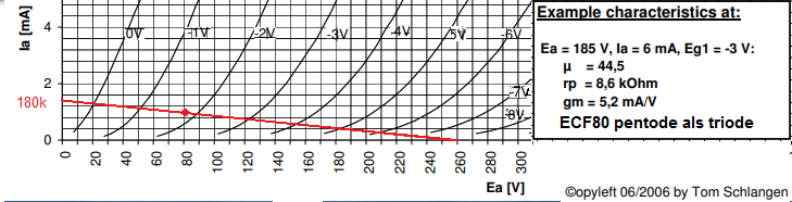

Fasedraaier met de PCF80 voor wat meer versterking.De pentode als triode heeft een µ van ruim 40.
Met de kathode van de triode op bijna 90V zou met een ECF80 met Vkf max 100V zou de gloei best opgehoogd moeten. Maar bij de PCF80 is Vkf max 120V, ruim boven de 90V.
Met 9V gloei kan die,met de twee in serie, zo op de gelijkgerichte 15V wikkeling.En gelijkstroom is ook beter bij deze schakeling waarbij de kathodes niet geaard zijn.Met een geaarde kathode krijg je een afscherming voor de gloeiwisselspanning. Als je niks voelt voor dat gelijkrichten kan 't ook nog wel met serieweerstanden.
Om de 82V (ongeveer toch) op de anode van de als triode geschakelde pentode te krijgen moet R4 misschien wat aangepast wegens spreiding tussen buizen en afwijking Ia-Va grafiek.
De C9 bij de tegenkoppeling is uit te zoeken met een blokgolf op de scoop.
Het schema twee keer om niet teveel tekst naast elk onderdeel te krijgen.
En ook nog de belastingslijnen.

Re: Buizenversterker ontwerpen voor school

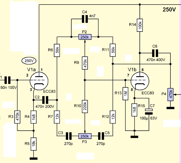

Voor de toonregeling zou je 's de schakeling van Willy61 kunnen proberen.
En de PCF80 kost niet veel, bijna niemand wil 'm wegens de afwijkende gloeispanning. Rotte biedt 'm aan voor 2€. http://www.electrontubes.nl/

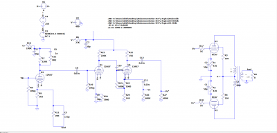

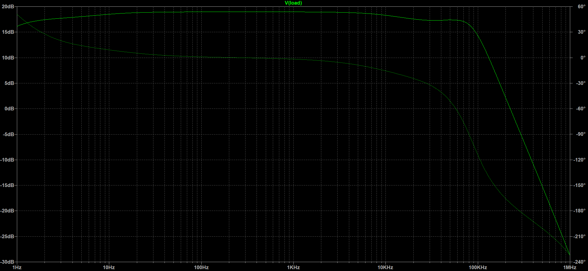

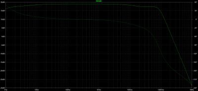

Ik heb op mijn plankje het volgende gemaakt:
Ik heb er een trapje aan toegevoegd, zodat ik terugkoppeling kan gaan maken.
Dit is dan het frequentie gedrag van mijn versterker:

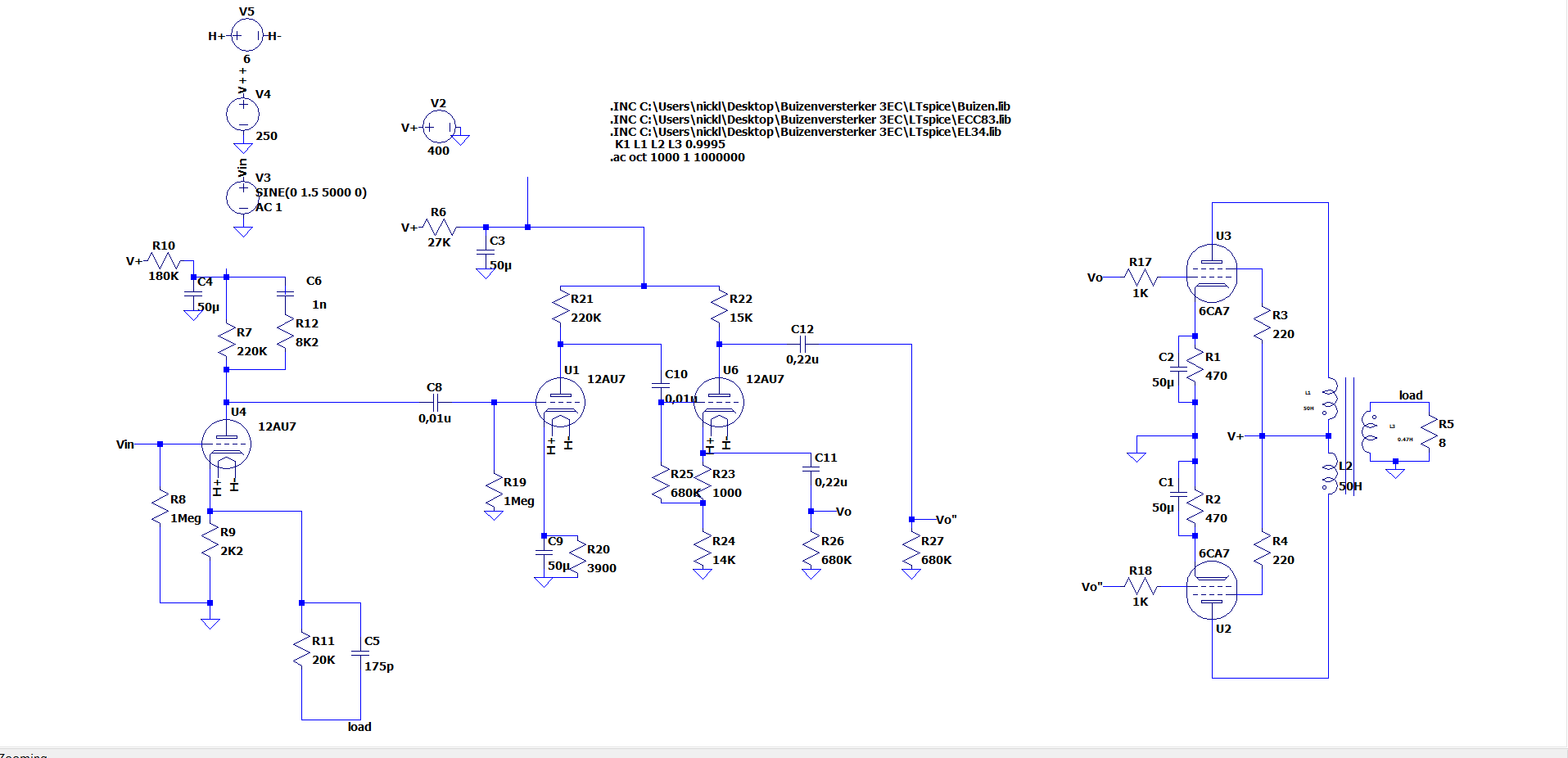

Leemhuis01 schreef: do 30 mar 2023, 12:27

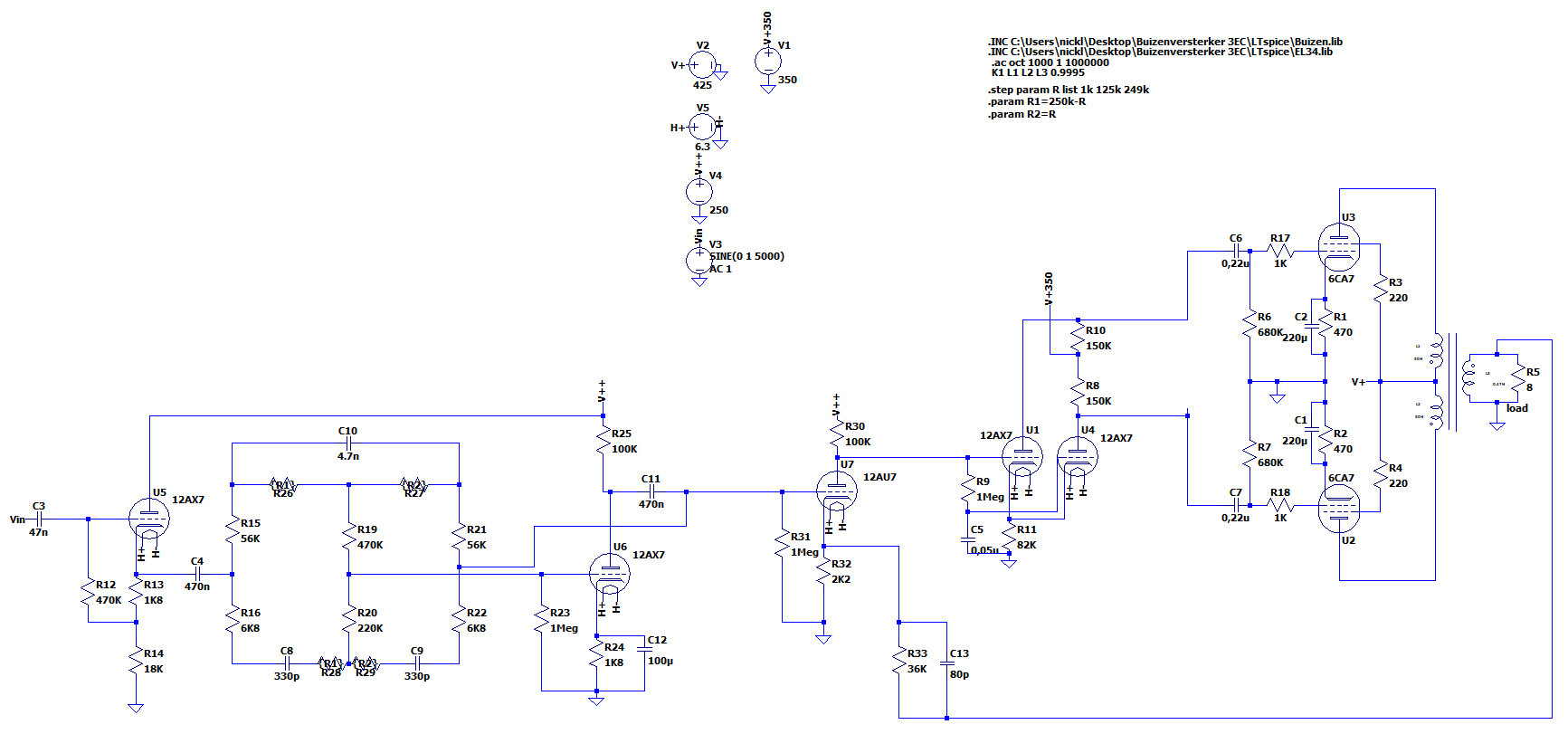

Oke, ik heb toch nog besloten om een kleine verandering te doen.
Ik heb namelijk rond de terugkoppeling nog wat aangepast.
Het schema wat ik nu heb is deze:
Ik ben hier inderdaad meerdere keren op gewezen.
Maar, Hier boven staande is mijn ontwerp voor de gehele versterker.
Ik ben nu gewoon verder gegaan met hetgeen wat ik op mijn plankje had zitten.
Dit om te kijken wat er zou gaan gebeuren.
En dat heb ik gemerkt.
Het resultaat is instabiel.
Nu straks nog een keer het stukje gaan testen van mijn daadwerkelijke ontwerp.
Want daar ben ik een heel aantal van die koppel C's kwijt.

Oke, nog even voor de duidelijkheid.
Dit is het ontwerp wat ik op mijn plankje had gebouwd:
Versterker Op plankje.pdf
(172.25 KiB) 30 keer gedownload
Het resultaat was dus dat de versterker instabiel was.
Dat was hier al eens gemeld dat dit zou kunnen gebeuren met 3 koppel C's en een trafo in de terugkoppellus.
Dus ben ik toen aan de slag geweest met wat anders.
Om een aantal koppel C's weg te werken heb ik toen gekozen voor de volgende fasedraaier.
Versterker Definitief.pdf
(169.86 KiB) 74 keer gedownload
Dit heb ik gisteren op mijn plankje gebouwd.
En het resultaat is een goed werkende versterker die terugkoppeling bevat.

Hier nog even de laatste versie van het schema:
Versterker Definitief ++.pdf
(171.06 KiB) 76 keer gedownload

Klopt het schema van de simulatie nog met je praktisch gebouwde schakeling? Indien ja, dan zit de voeding van je ECC82 ingangsbuis direct op de eindtrap voeding. De rimpel die daarop zit kan eventueel de brom geven. Dit moet je dan gewoon aanpassen.
Verder kun je de ECC82 vervangen door een ECC83, dat geeft een veel hogere versterking. Door dan ook de tegenkoppelweestand/condensator naar verhouding aan te passen, wordt je gevoeligheid een stuk hoger. (De 1k2 kathode weerstand voor de ECC82 is overigens eigenlijk veel te laag, maar voor een eventuele ECC83 kun je deze laten zitten).
