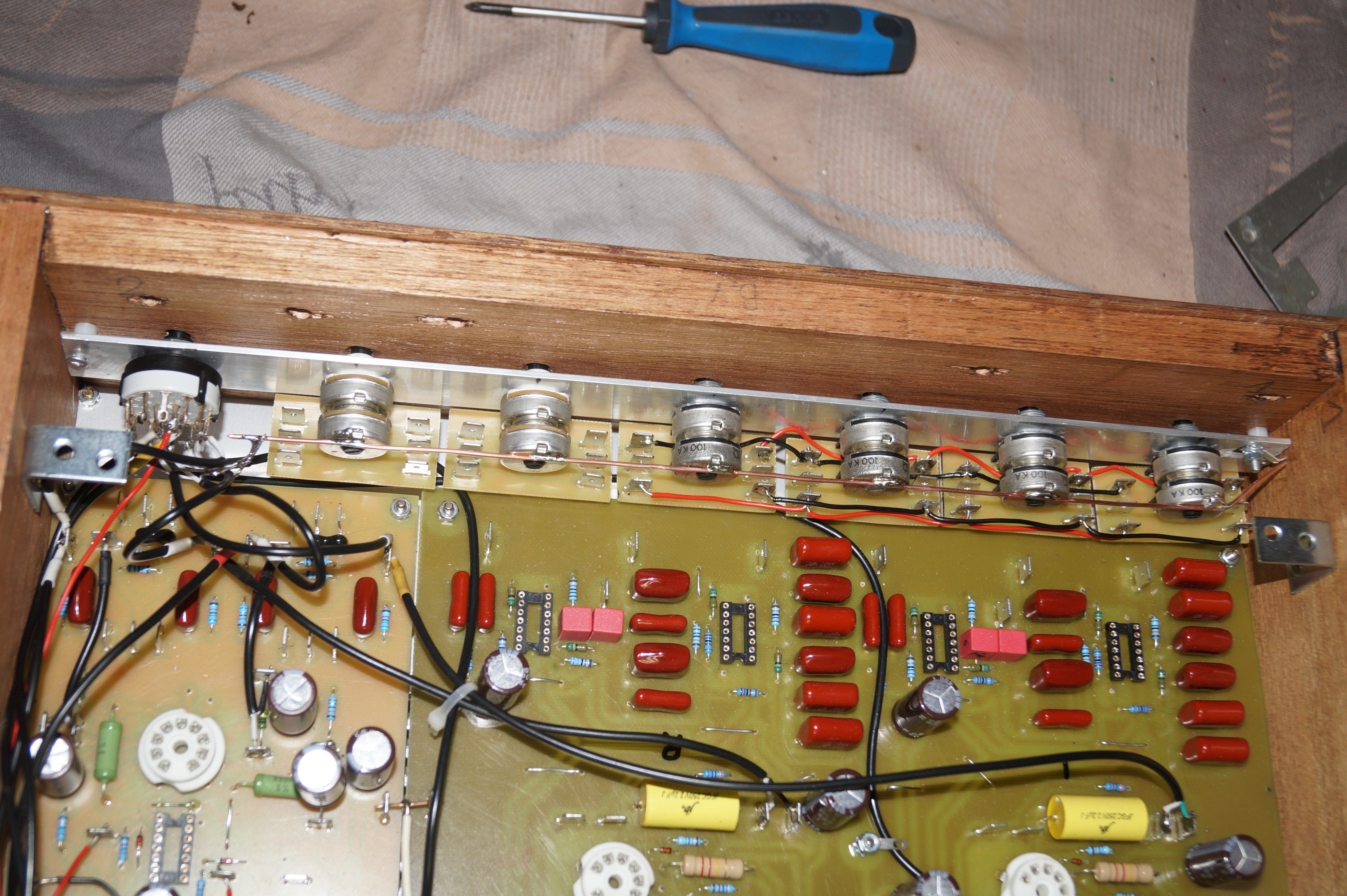

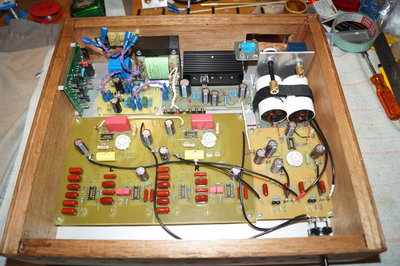

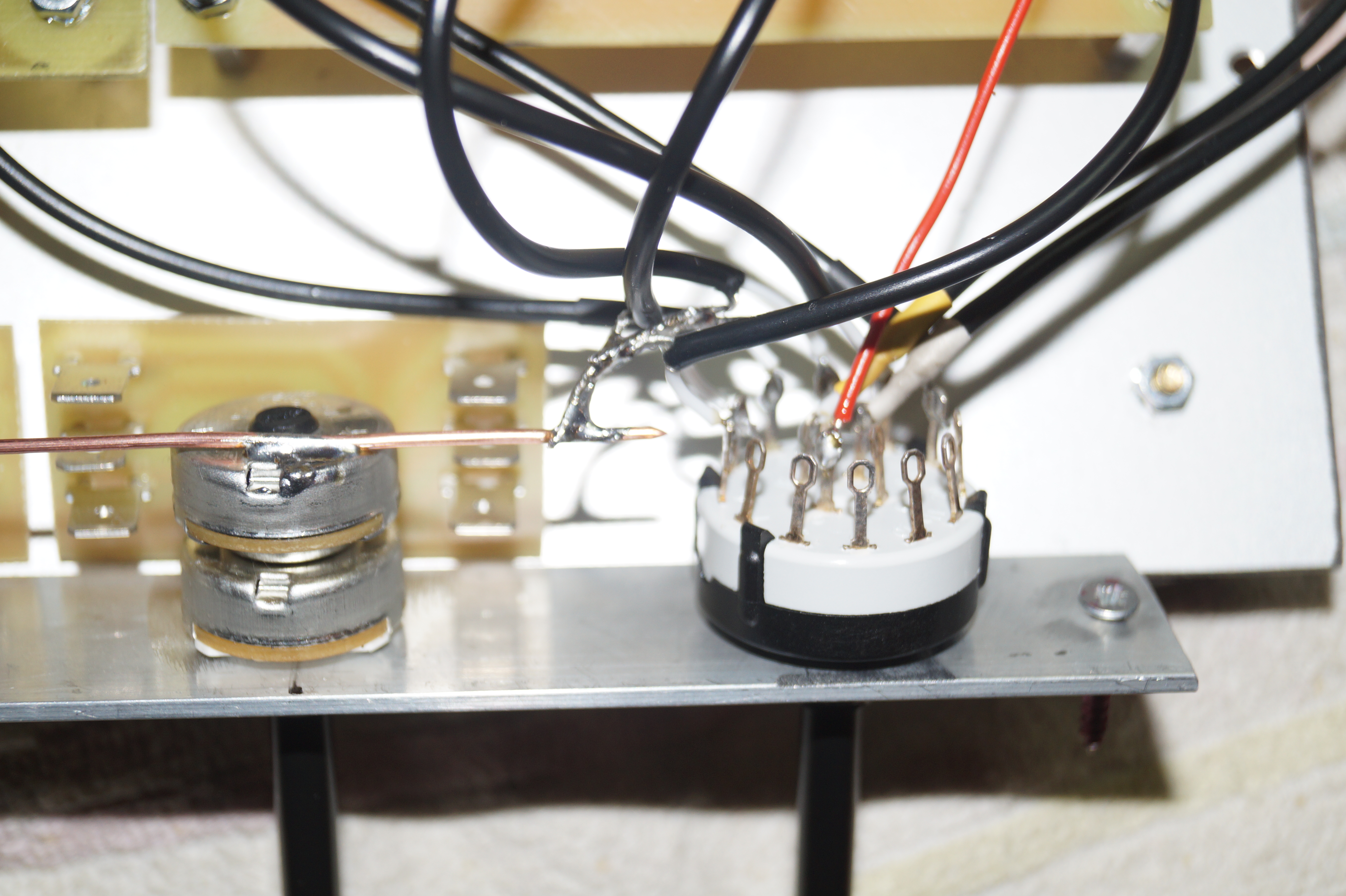

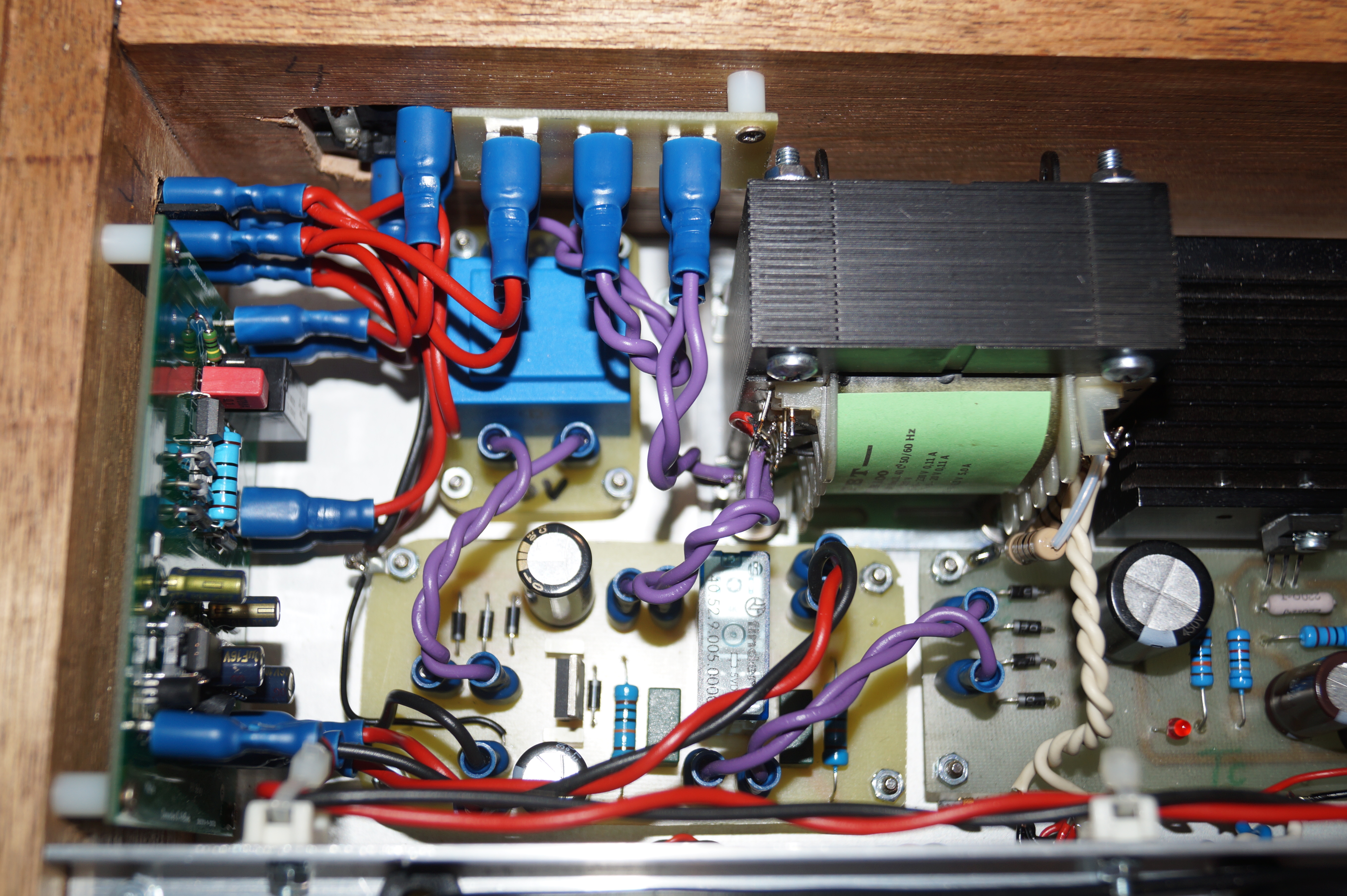

Even bezig met de potmeters,wat draadjes er aan geknoopt.
Gaat nu makkelijker als dat het in de kast zit :D
En in de kast ook wat touwtjes gelegd.
O.a. de gloei bedrading naar de trafo toe met 2x 100R naar kastmassa.

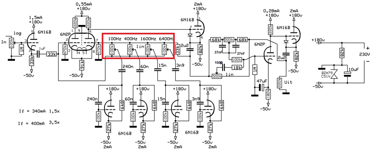

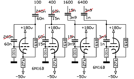

Met de vraag om een toonregeling/meng/volume geheel wat zitten morrelen aan het onderhavige ontwerp.Dacht afgeslankt kan het daar wel mee.Uiteindelijk toch wat te ingewikkeld voor een simpele toonregeling.Toch maar wat anders verzinnen.
Maar, het ziet er naar uit dat ik een fout heb gemaakt.De verschillende toonregelingen een stap opgeschoven !
Was de bedoeling 100, 400, 1600 en 6400Hz als midden van elke instelling te hebben maar het ziet er naar uit dat het, met de opgegeven condensators, 25, 100, 400 en 1600Hz is geworden.
Tenzij ik nu weer een fout maak zou 't zo moeten zijn,
Misschien 's meten ?

:think:
Gelukkig werkt de eerste prima en ik en mijn kameraad zijn blij met de huidige regelingen.
Dus voor deze laat ik het ook zo als het was. :D
Was het niet goed geweest,dan was ik nooit aan een tweede begonnen.

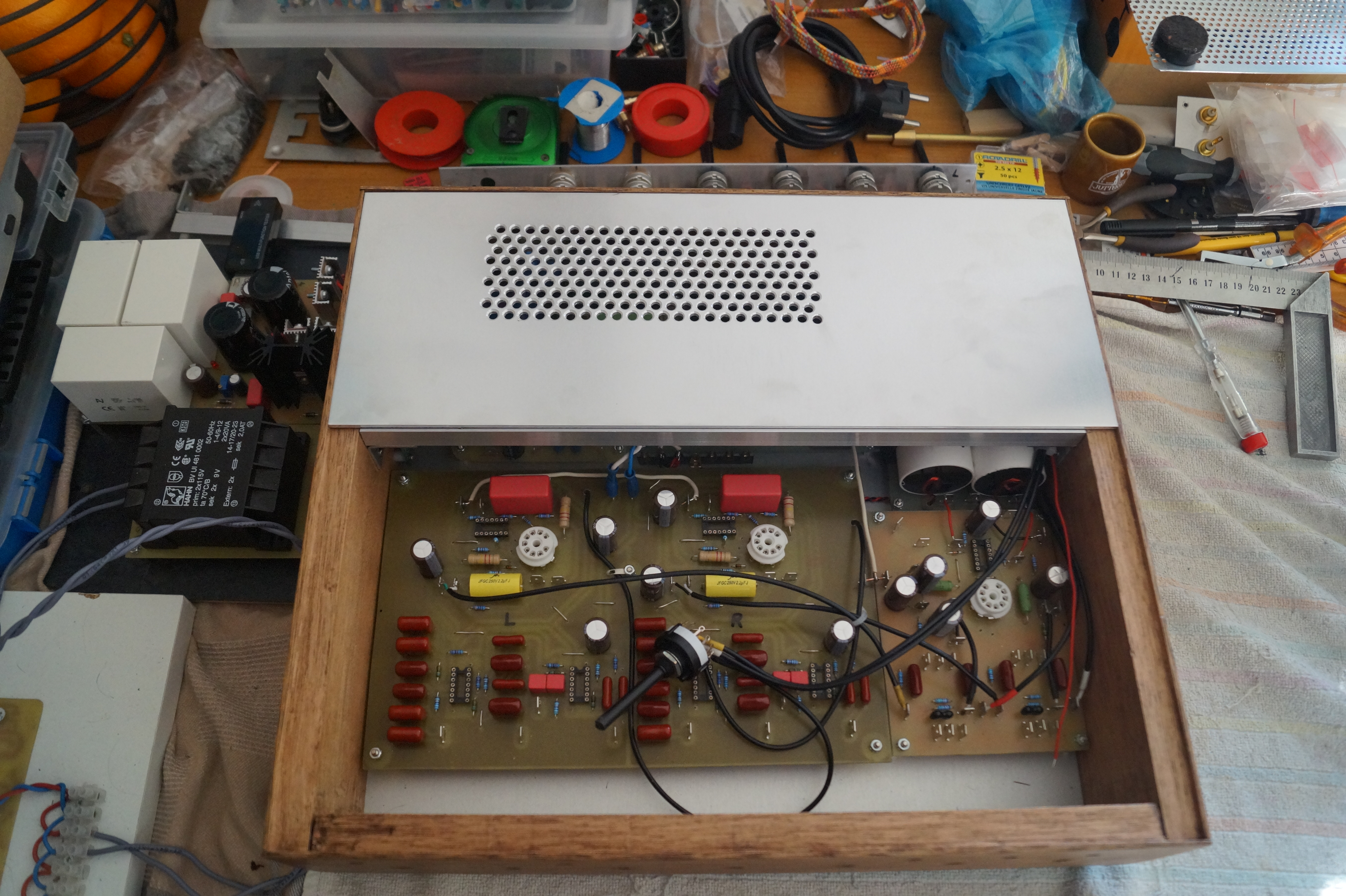

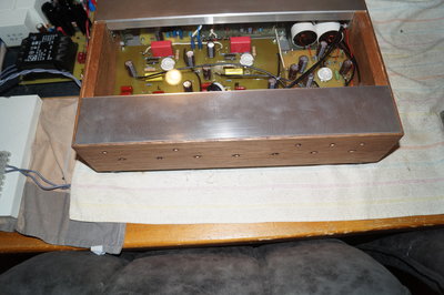

Oke, het resterende plaatwerk was binnen.
Dan maar gelijk wat gaten er in geboord :) (1 vergeten te verzinken zag ik :lol: )
Vooral het kleine stukje plaatwerk voorin was een uitdaging.
De gefreesde kant op het hout liep niet helemaal recht,beetje ovaal :?
Gelukkig ben ik aardig bedreven in het Fresen met de flex uit de vrije hand,past nu super :rock:

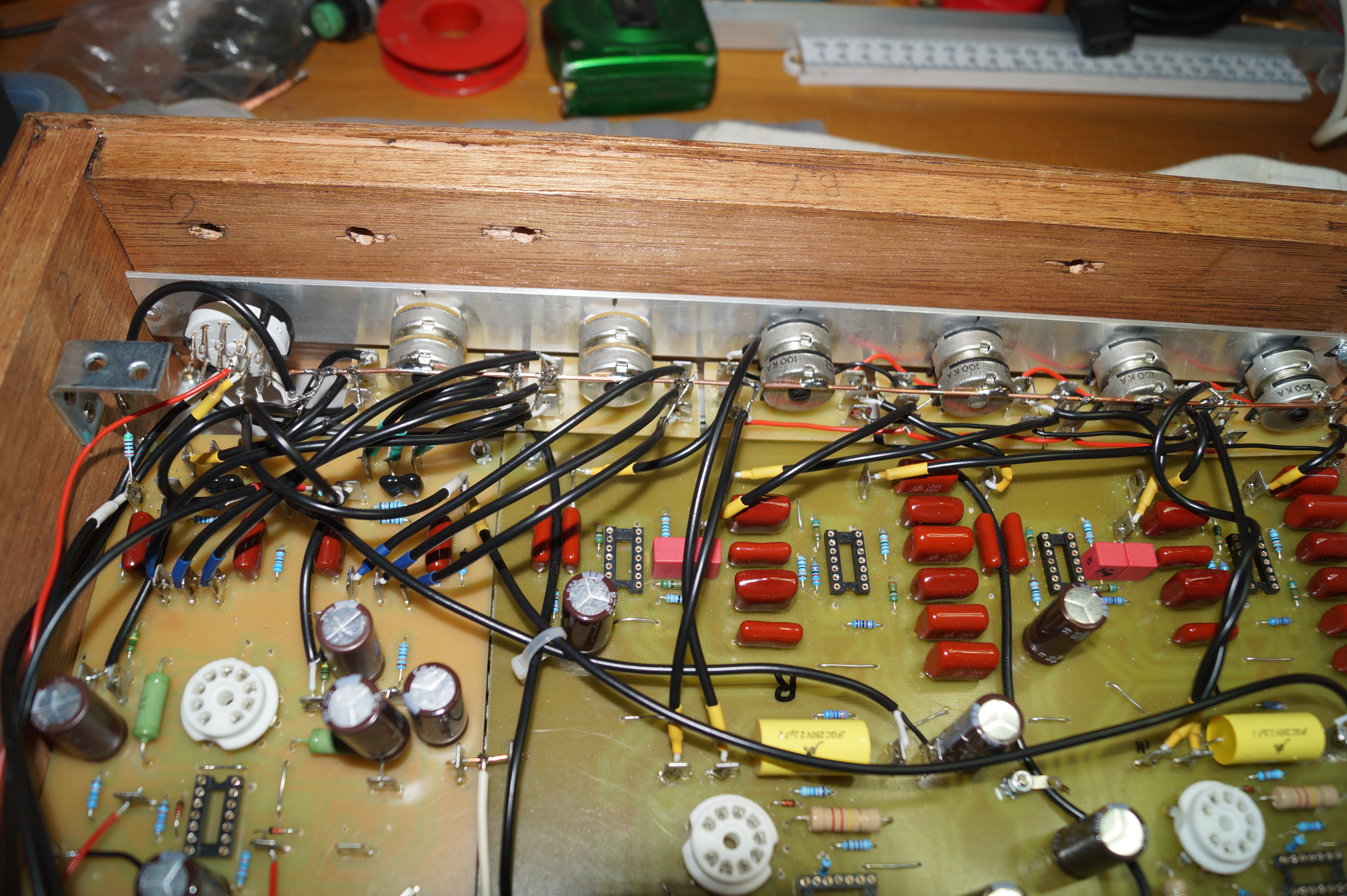

Maar even verder met touwtjes knopen :lol:
De keuze schakelaar is bedraad,wat er nog aan draden op moet (5v ledverlichting) is goed bij te komen met de soldeerbout,de pot rail kan in de kast..
Nog even de uit en ingangen bedraden.
En dan kan de portmeter rail er in.
Laatst gewijzigd door democles op do 25 feb 2021, 21:28, 1 keer totaal gewijzigd.
Berichten: 6144
Re: buizen correctie toonregeling voor hoog en laag bij 78 toeren platen

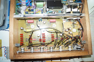

Ingangs/uitgangs bedrading,volume pot en kanaalkeuze er in gezet.
De ingangsbedrading loopt via het alu gootje naar de print.
Het volgende is de bedrading van de potmeters,nog 24 draadjes te gaan :-"

Alle potmeters bedraad. (24 draadjes verder)
Morgen maar even verder met de rest van de HS en relais bedrading.

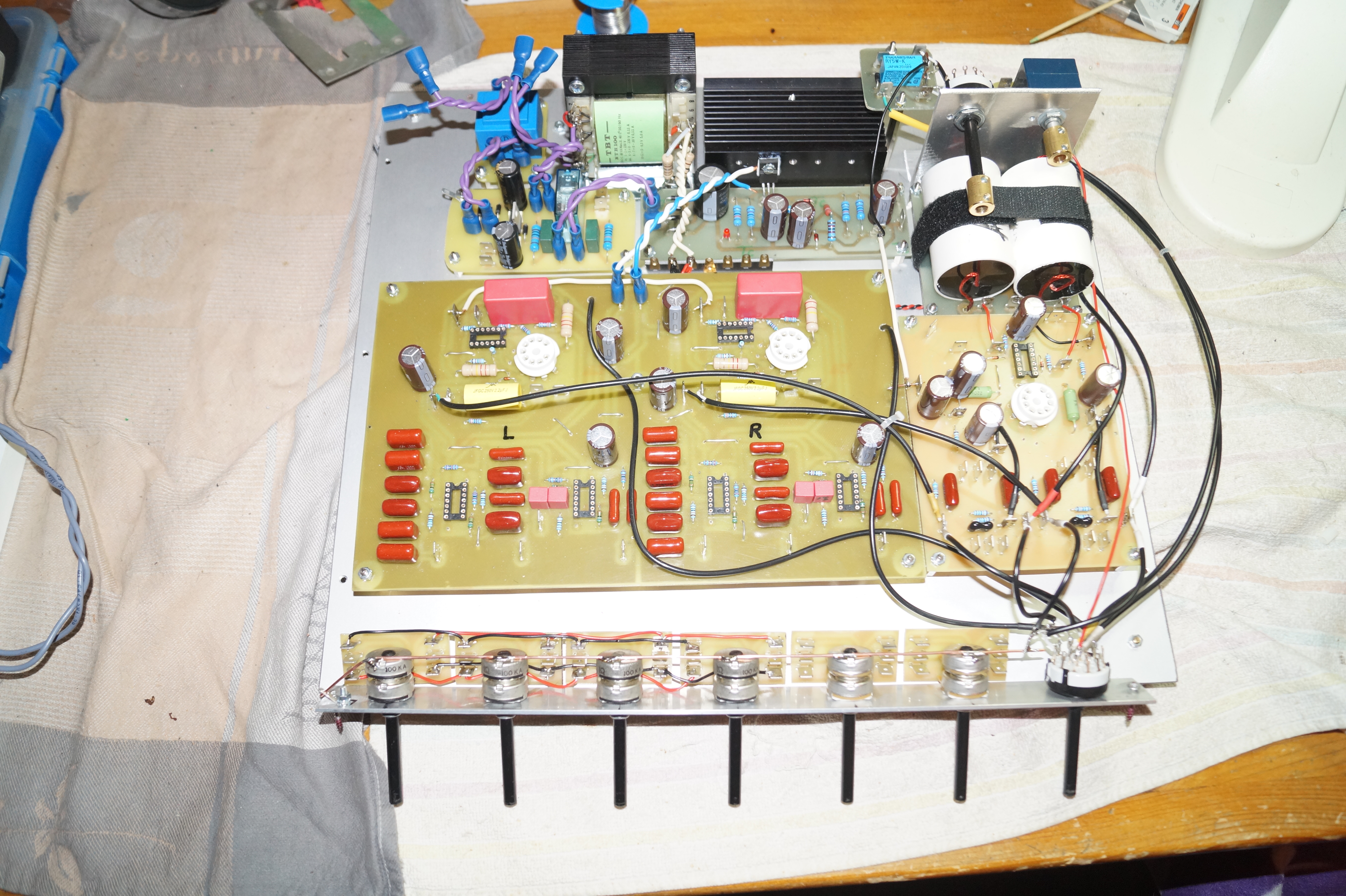

Oke,de laatste loodjes............... :wink:
Laatste bedrading van de vertragingen,hoogspanning,kast aarde (100 ohm weerstand parallel met een 47nF condensator van ingangsaarde naar de kast),
De pometers rail met 1 draadje naar kastaarde gezet.

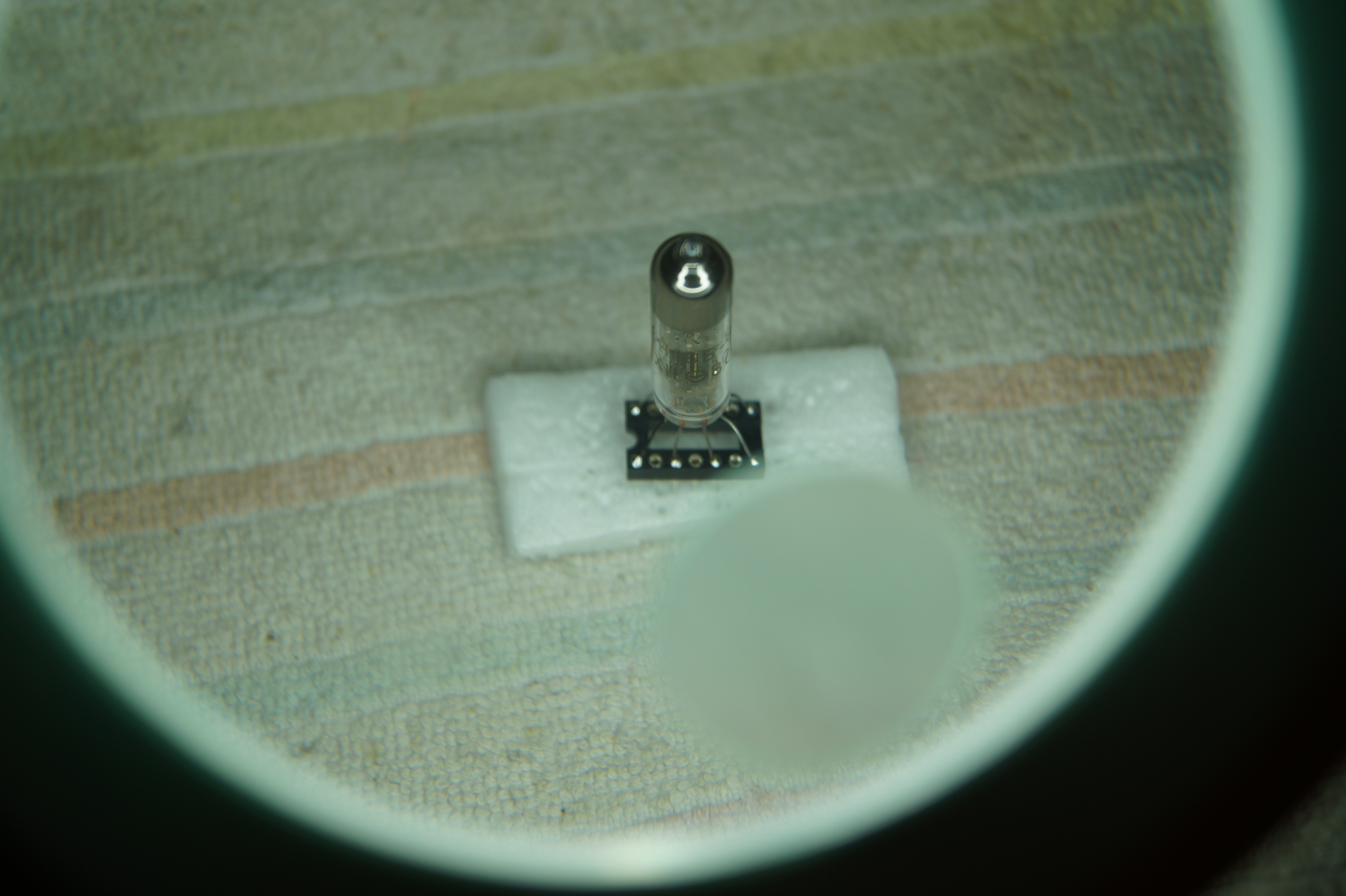

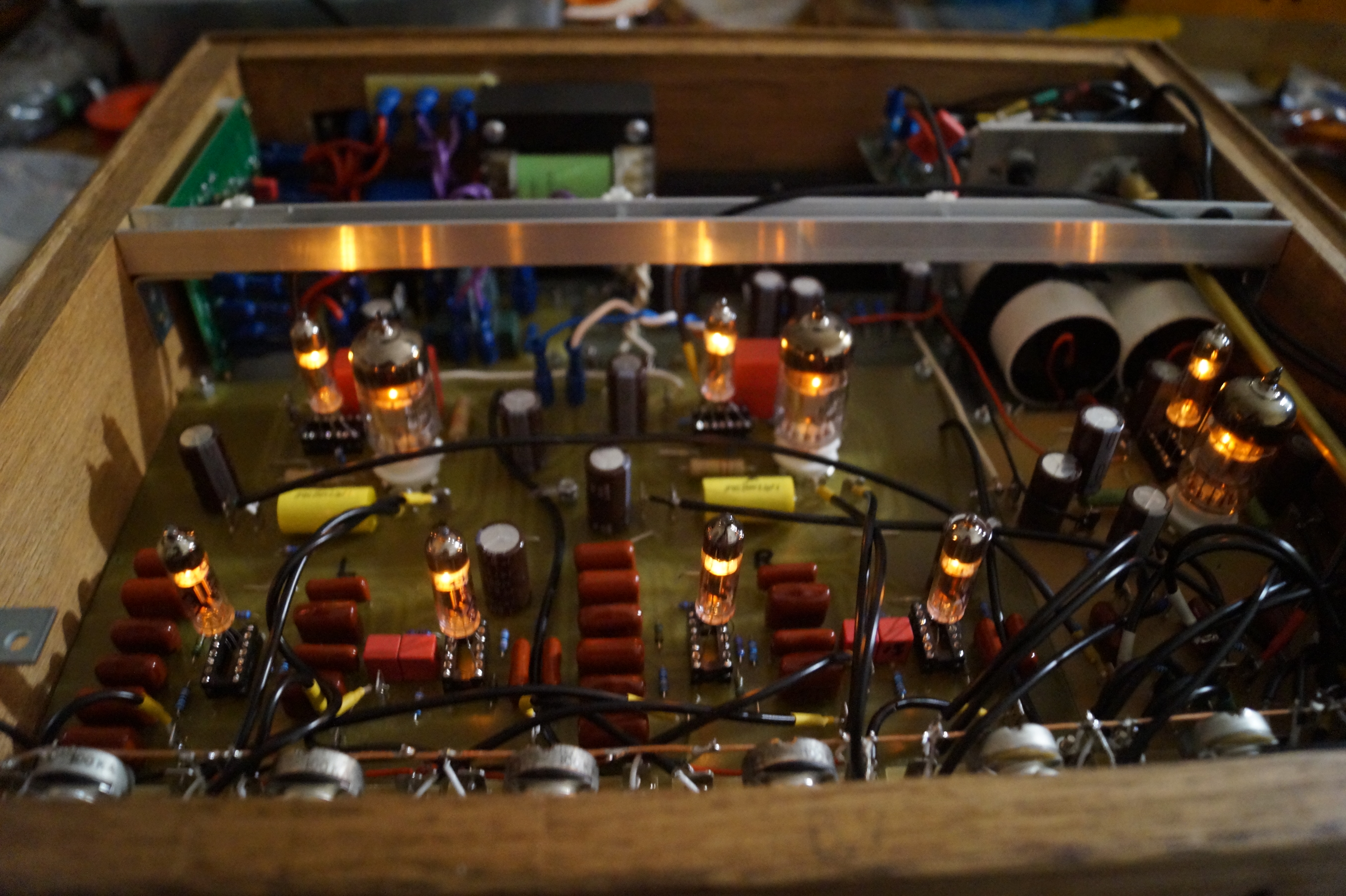

Nog even 7x, 6N16 buizen in hun IC voet gesoldeerd.
Alles even nalopen,de lijst is leeg en alles zit er aan.
Stap 1 de hoogspanning er af en kijken of alles gloeid.
Alle buisjes gloeien :yeah:
Hoogspanning er op,effe nameten,oke :D
Geen rook,geknetter,of andere shit........... :mrgreen:
Dan in het rek er mee en proberen maar............

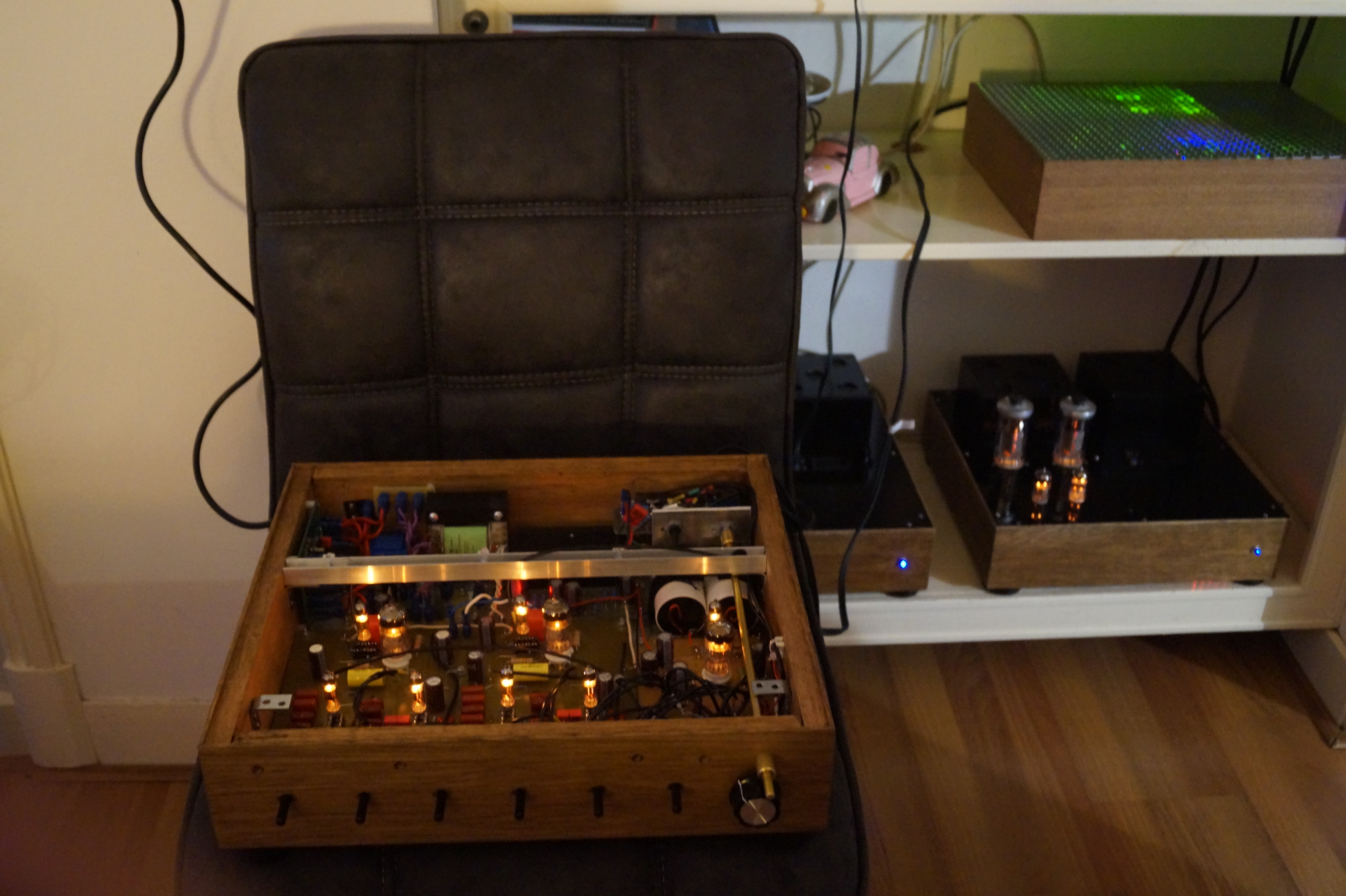

Alles aangesloten,GEEN GELUID, nou dat was het dan terug naar de tekentafel...... :cry:
Foutje,hier zitten twee ingangen op,de andere dus,en er was geluid :rock: :rock:
Geen brom,ruis of andere bijgeluiden :yeah:
Inktzwarte achtergrond........... :mrgreen:
Deze doet het! :wink:
En als dan alle ellende is verdwenen uit de doos van Pandora blijft er alleen nog de Hoop,de hoop dat alles heel blijft :lol:
Even verder genieten :-$ :yeah:

De printen zijn anders dan de vorige,maar ik heb me strak aan het aardschema van de vorige gehouden en dat werkt. :D
Nu 14 dagen inbranden en dan gaat deze naar mijn kameraad voor vergelijking met de vorige.

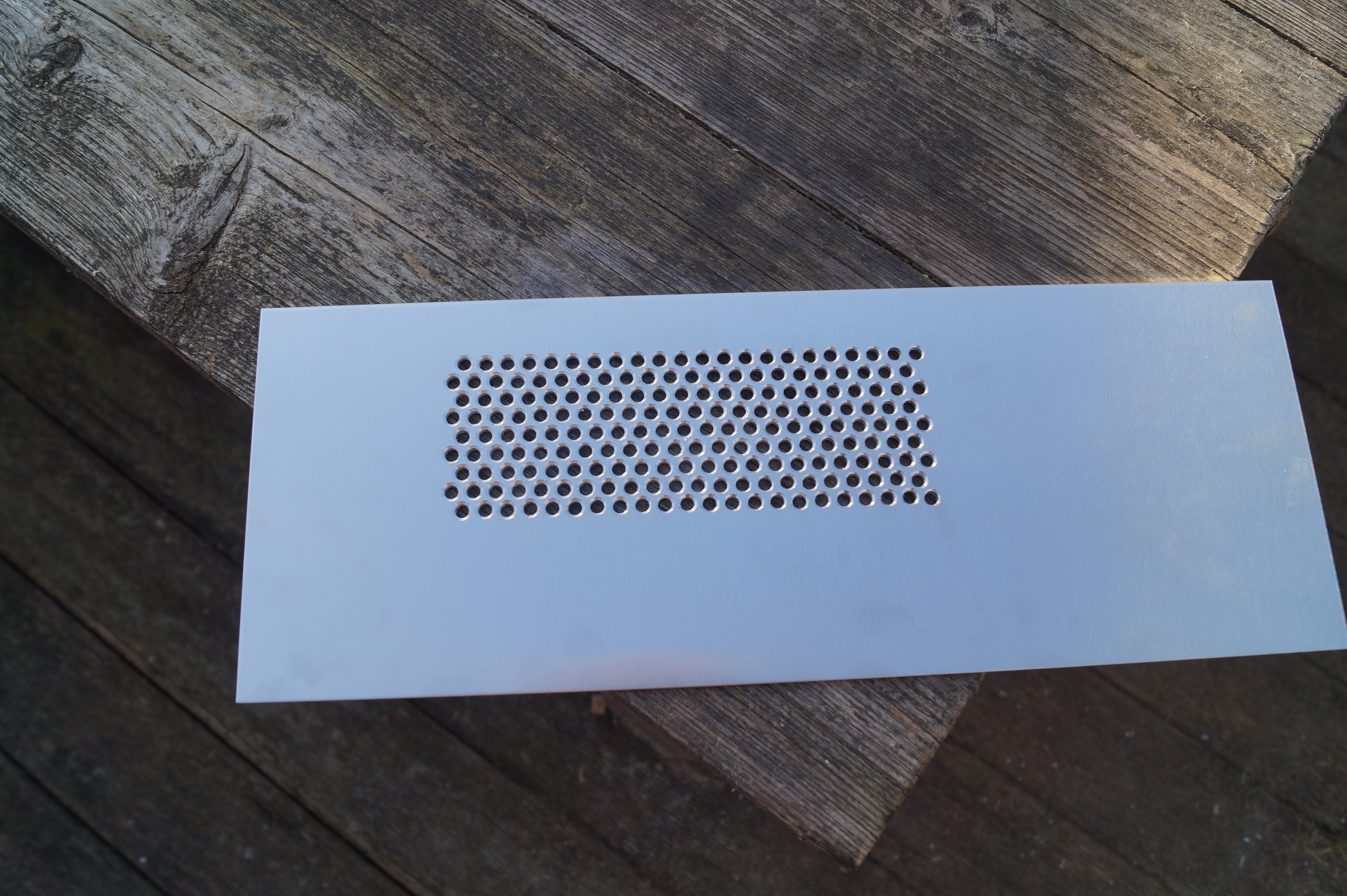

De buis beluchtingsgaten in het lexaan geboord.
Met een stappenboor,niet te veel toeren,tot de 1 na laatste stap van boven boren en de laatste stap van onderen,dan is alles ook gelijk afgebraamd.
De gehele dag er spanning op gehad.
De bovenplaten worden maar amper warm, iets van max. 24 graden boven de voedingstrafo.
De print tussen de buizen meet op zijn hoogst 36 graden.
Met de koeling zit het dus wel goed :D

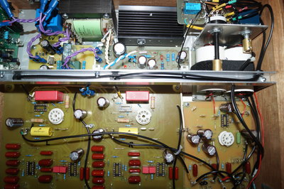

Was er bang voor dat toen ik het meeste van de schakeling op 1 print plaatste,er te weinig ventilatie vanuit de geperforeerde bodemplaat zou komen.
De tien buizen produceren wel wat warmte :-"
Losse printjes geven meer ventilatie aan de randen dan 1 oppervlak.
Maar dit viel dus mee.
Had er even aan gedacht de hoofdprint her en der van beluchting gaten te voorzien,niet nodig :D
Gelukkig,extra gaten in grondvlakken,geven alleen maar meer ellende.
